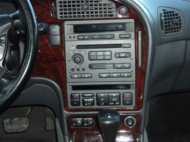

  3. MW1971 hat auf MW1971's Thema geantwortet in 9-5 I
    so,hab die Batterie ab gemacht und etwa 45min gewartet,wieder ran gemacht und alles ging wieder. vielen Dank für die Tips Gruß MW1571 und allzeit gute Fahrt
  4. MW1971 hat auf MW1971's Thema geantwortet in 9-5 I
    Guten Morgen, also er springt an aber Radio und Klima geht nicht und die ZV auch nicht,werd die Batterie mal abklemmen wollte eh mal ne neue einbaun
  5. MW1971 hat auf MW1971's Thema geantwortet in 9-5 I
    Hab das Radio so angeschlossen ohne es reinzuschieben,nur in der Hand gehalten...geht nicht an,,,,sind ja nur 3 Stecker und das Antenenkabel.Das Klackern ist zur Zeit nicht zu hören.
  6. MW1971 hat auf MW1971's Thema geantwortet in 9-5 I
    Hallo, nein,ich war noch nie groß in der Werkstatt mit dem Wagen immer nur für Service und kleinigkeiten. Kann ich das alte wieder einbaun oder muß das jetzt auch neu Programiert werden??
  7. MW1971 hat einem Thema gepostet in 9-5 I
    [ATTACH]71765.vB[/ATTACH] Hallo, habgestern bei meinem 9-5 V6 Griffin den Boardcomputer getauscht dabei mußte ich erst das Radio ausbauen um oben ran zu kommen.Ging alles gut,den alten raus den neuen rein,Zündung an und geht alles also hab ich das Radio wieder rein geschoben doch seit dem geht das Radio nicht mehr und die heizungseinheit geht auch nicht mehr an,selbst die ZV geht nicht mehr.Nachdem ich das Radio wieder rein geschoben habe und die Zündung angemacht habe hörte ich ein klackern vom Sicherungskasten im Motorraum selbst als ich die zündung aus hatte was das Klackern noch da,hab sie raus gemacht und ne andere wieder rein(man hat ja erzatz)Zündung wieder an Bordcomputer geht aber Radio,heitzung& Gebläse Einheit,ZV ohne Funktion. Machmal klackert es und machmal nicht. Der Bordcomputer ist aus einem Baugleichen Modell, (9-5 V6 Bj.1998 SE) kann es sein das der Bordcomputer nicht zu meinem Wagen Passt zumal dort nicht das Typische Saab Radio eingebaut was sondern ein normales Radiomit Navi was man überall kaufen kann wohl aber auch von Saab. vielen Dank schon mal für die Antworten Gruß MW1971
