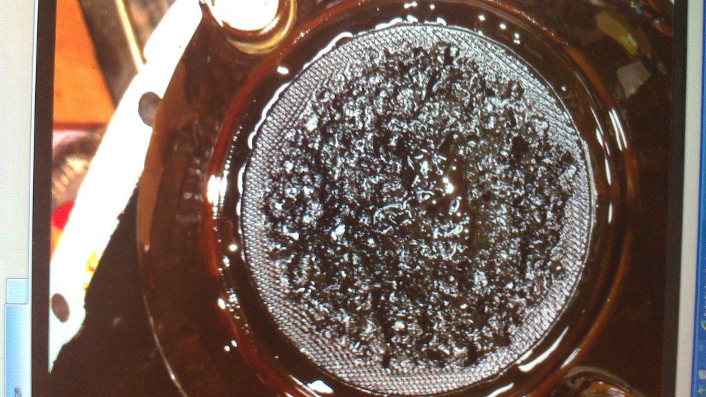

  6. Ja, war mein Ölsieb. Wurde ausgetauscht und Wanne gereinigt. Werkstatt hat gesagt, der Turbo könnte den Geist aufgeben. Ist nun 2.000 km (inkl. mehrmals Vollgas die Autobahnrampe runter) her - Motor und Turbo funktionieren auf jeden Fall. - - - Aktualisiert - - - Hmmm, das wird aber kostspielig. Ein 2. Mal will ich das eigentlich nicht bezahlen - und selbst krieg ich das nicht hin.
  7. Hier bin ich wohl noch eine Auflösung schuldig! Zu oben gennanten Punkten: 1. Habe so ein Motorreinigungs/Entharzungs-zeug in den Tank gekippt (auf Empfehlung der Werkstatt) - seitdem habe ich das Problem so gut wie gar nicht mehr. 2. Ja, wie vermutet war es Ölschlamm. Glück gehabt! - Anders aus Lynge hier bei Kopenhagen sagte, so schlimm hat er es selten gesehen - bei einem Saab der noch keinen Motorschaden hatte. [ATTACH]74839.vB[/ATTACH] 3. Der Kühler (oder was es nun genau ist), der ziemlich schnell anspringt, hängt definitiv mit der Klimaanlage zusammen. Ist die ausgeschaltet springt der nämlich nicht an, auch nicht wenn ich auf ´Econ´ setzte. So weit ich das aus verschiedenen Quellen rauslesen kann, ist das ´normal´ ...aber nervig :( Habe seit dem nur die Klimaanlage an wenn es auch nötig ist ...spart ja auch Sprit.
