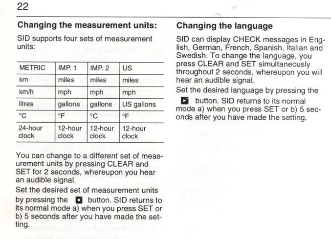

  5. Gerade noch aus der Bedienungsanleitung rausgezogen: [ATTACH]74060.vB[/ATTACH]
  6. Habe jetzt in einem älteren Thread noch diese Anleitung zum Umstellen gefunden: Clear & Pfeil nach oben für vier Sek. drücken, bis ein Signal ertönt. (je nach SID Version auch Clear & Set) Mit Pfeil oben/unten die gewünschte Einstellung vornehmen. Kurz Clear drücken. (oder Set je nach SID Version) Zunächst kommt wohl die Sprache, danach dann ob km/h, miles, US miles, Farenheit oder Celcius,... Werde ich nachher mal versuchen.

  8. Problem betseht seitdem ich das Auto habe. Wir reden eindeutig von der Kilometeranzeige im Hauptinstrument unter dem Tacho. Es ist der digitale.
  9. Da muss ich dir energisch widersprechen! Das Problem habe ich gleich erkannt, was hilft es wenn die Karre irgendwann nicht mehr anspringt??? Und deine völlig inhaltslose erste Antwort auf meine Frage bzgl. meines jetzigen Problems hat mich numal nicht wirklich weiter gebracht. Ich bin auch in einem anderen, nicht Autobezogenen, Forum unterwegs und kenne dieses Verhalten leider von mir auch. Irgendwann hat man keine Lust mehr auf die ewig gleichen Fragen ausführliche Antworten zu geben. Jetzt erfahre ich dann mal wieder am eigenen Leib wie wenig hilfreich das ist. Egal. Da bei uns in der Region überall diese digitalen Geschwindigkeitsanzeigen am Ortseingang rumhängen habe ich den direkten vergleich zu meiner Tachoanzeige und die stimmt nunmal. Deswegen auch die Irritation. Meiner bescheidenen Meinung nach würde eine Umstellung auf Meilen auch eine Verstellung der Tachoanzeige und nicht nur des Kilometerzählers mit sich bringen. Wenn du andere, konkrete Informationen hast, immer raus damit. Und natürlich fahre ich in letzter Konsequenz wieder in die Werkstatt, das war ja auch bei meinem letzten Problem die Abhilfe. Da mein Leben aber leider nicht nur aus Freizeit und Geld im Überfluss besteht möchte ich das als letzte Option nehmen.
  10. Welches ich nicht habe... egal, finde ich. Aber müsste dann nicht auch der Tacho in Meilen anzeigen???
