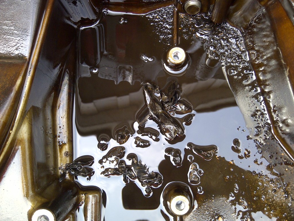

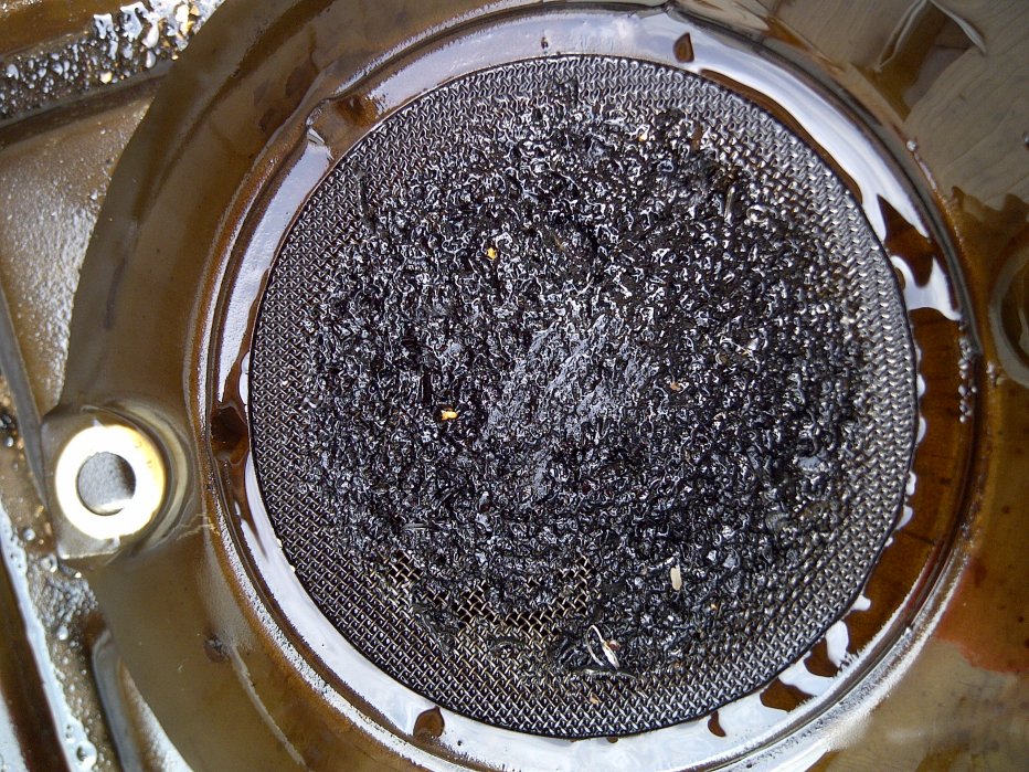

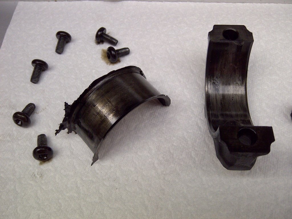

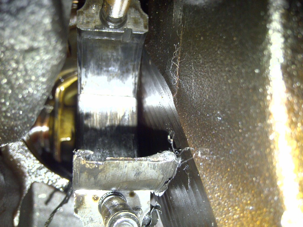

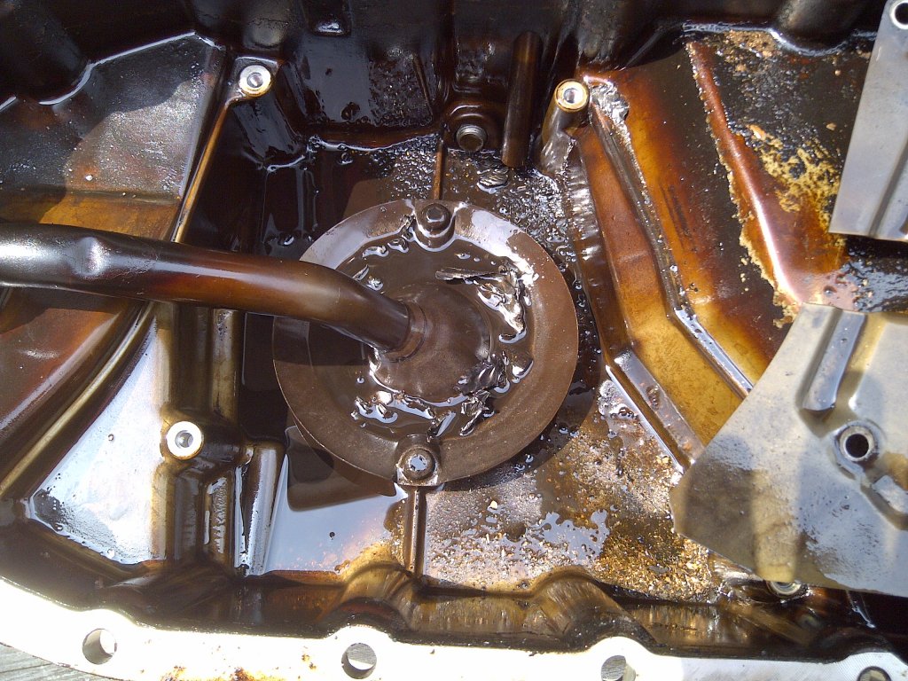

    Wundertüte ausgepackt ! Hi, wahrscheinlich hat mir die SAAB-Fee mit irgendwelchen grossvolumigen Körperteilen im oberen Drittel, welche ich nicht näher bezeichnen will, bei dem ca. einmminütigen Probelauf die Ohren zugehalten. Denn mein "Schlamm" besteht in der Hauptsache aus der Pleuellagerschale Zyl. 3 ! Des Weiteren lag eine Pleuelmutter in der Ölwanne und ich muss mich wundern dass es eigentlich nix zerfetzt hat. Der Pleuelfuss ist etwas dunkel im Gegensatz zu den anderen dreien die alle normal aussehen. Einzig dass ich den Lagerschalenrest nicht aus der Pleuelstange herausbekomme macht mir etwas Kummer. Dann müsste ich ja doch den Kopf runtermachen und Nr. 3 ziehen. Macht der 3. Zylinder öfter Kummer? Denn er sitzt ja genau über KAT und neben Turbo. Wie immer dankbar für jeden Hinweis. Btw: irgendsoein Rindvieh hat das Auto an der Servoleitung abgeschleppt !!!!! Fiel mir siedend heiss ein als AERO-Man was von sauteuer und eigentlich nicht lieferbar schrieb, aber der Mensch wächst mit seinen Aufgaben. Gruss Albert [ATTACH]73379.vB[/ATTACH][ATTACH]73380.vB[/ATTACH][ATTACH]73381.vB[/ATTACH][ATTACH]73382.vB[/ATTACH][ATTACH]73383.vB[/ATTACH]

    Danke, Danke , Danke! Ich spüre Unterstützung, der Schluck Diesel wird erst nach der Demontage der Ölwanne, Reinigung des Siebs, Erneuerung der Ölpumpe und Inspektion des Kettentriebs zugeführt. Vorher läuft das Triebwerk nicht mehr! Vielleicht klang das nicht so durch. Super finde ich den Tipp mit den Turboölleitungen das werde ich auf jeden Fall beherzigen. Die Kiste muss nicht innerhalb von drei Tagen auf der Strasse sein, ich habe noch meinen Passat Bj.1988 (MKB RP)mit orig. 110000 km der mich notfalls noch einige Jahre mobil macht! Das schwedische Schmuckstück wird reines Hobby und ich werde einen Teufel tun einen Fehler zu machen. Deshalb frage ich lieber vorher hier im Forum nach!
