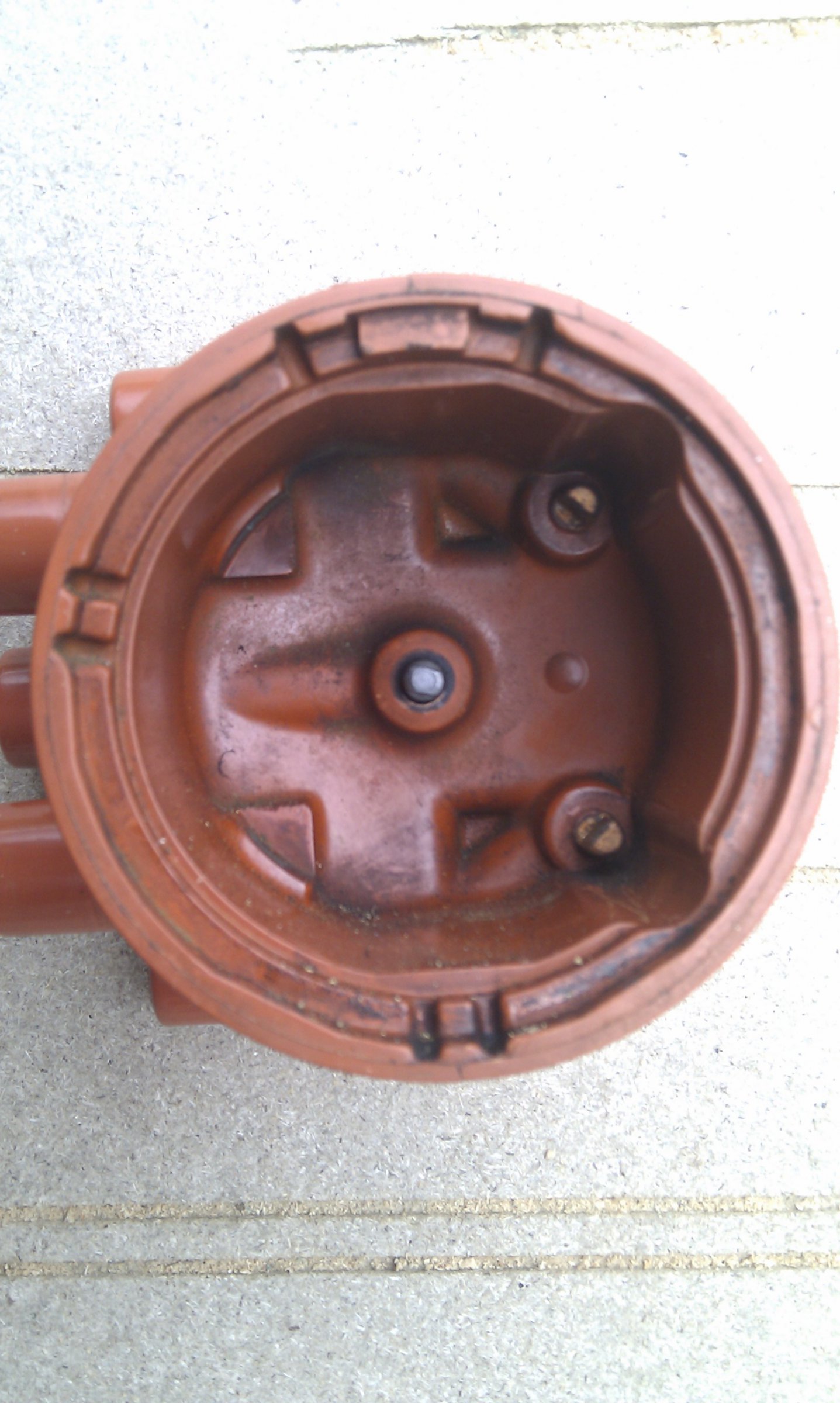

  6. So, es ist vollbracht. Der freundliche Großhändler am Harz hat mir die richtige Kappe geschickt. Habe die alte fotografiert, macht euch ein Bild, es ist nicht eindeutig. Allerdings nehm ich den Ärger natürlich auf meine Kappe, eine etwas sorgfältigere Betrachtung hätte mir einiges an Ärger erspart. Deshalb entschuldige ich mich an dieser Stelle bei allen die sich angegriffen fühlten, soll nicht wieder vorkommen, versprochen!

  8. Also, eben Rücksprache mit dem Saab Händler gehabt in dessen Werkstatt mein Auto betreut worden ist. Auch der hat keine Erklärung, konnte es nicht glauben. Habe jetzt neue Kappe und Läufer bestellt und werde mich nach Ostern in die Bude begeben und basteln. Mache dann mal ein Foto vom Delinquenten.

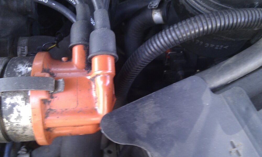

  9. Ich habe ein Foto von außen gemacht, die Kappe sieht hier ganz normal aus. Innen sind außen zwei Kontakte nebeneinander und einer in der Mitte. Auf der gegenüberliegenden Seite sind lediglich zwei "Erhebungen" zu erkennen, keine Löcher zB. dass man annehmen könnte die Stifte würden fehlen. Ich recherchiere weiter. Der neue hat unten nicht richtig gepasst, könnte man evtl. hinbekommen. (Warum immer ich?)
  10. wohl doch keine Fachleute hier, ich gebe Bescheid wenn ich des Rätsels Lösung habe.

  13. Bin zum ersten mal am Verteiler dran und wollte neue Zündkabel und eine neue Kappe einbauen. Nur, die Ersatzkappe passt nicht. Die alte hat lediglich zwei Kontakte und eine etwas andere Passung, die neue ist aber unter der Original Nummer gelistet . Rücksprache mit dem Lieferanten, (Polar Parts), half auch nicht weiter. Es ist ein Bosch Verteiler mit der Nummer 0237 520054 verbaut, der Motor ein B234i, Bj. 1996. Was kann ich jetzt tun?
