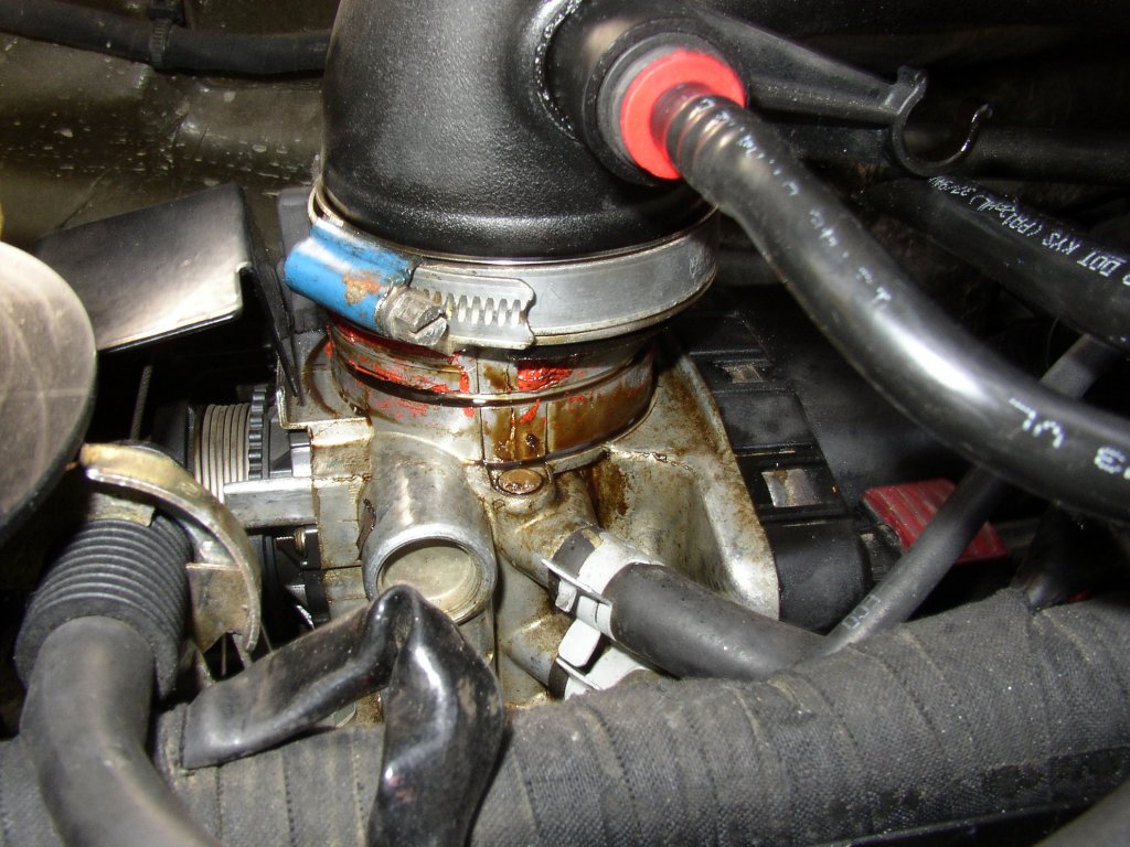

  21. Danke für Eure Einschätzungen. Also, Schlauch wurde für das Foto gelöst, ist wieder alles sauber und fest. Okay, hab gestern noch son Entlüftungsupgrade bestellt, war nicht soooo teuer. Das kommt jetzt erstmal rein. Turbo, hab ich geschaut gibt es England für ca. 300 Euro neu. Das geht ja, zumal ich i.d.R. selber schraube. Motor wurde nur deshalb in der Werkstatt gewechselt weil es ein "unschlagbares" Angebot war: Motor + Havaristen aus der "Pampa" abholen + Motor tauschen als Komplettpreis. Jetzt noch eine Frage: Gibt es irgendwo ein Betrieb der Lader zu einem günstigen Kurs überholt? Vielleicht lässt sich so noch ein Euro sparen... Ach ja, der Lader sollte gut rausgehen, war ja gerade alles gelöst. Und ja, die Ölwanne war runter!
  22. Hier noch ein Foto wo es ölt - und nein, der Turbo wurde nicht gewechselt... Wagen zieht aber gut und Turbo ist "spürbar" [ATTACH]73535.vB[/ATTACH]
