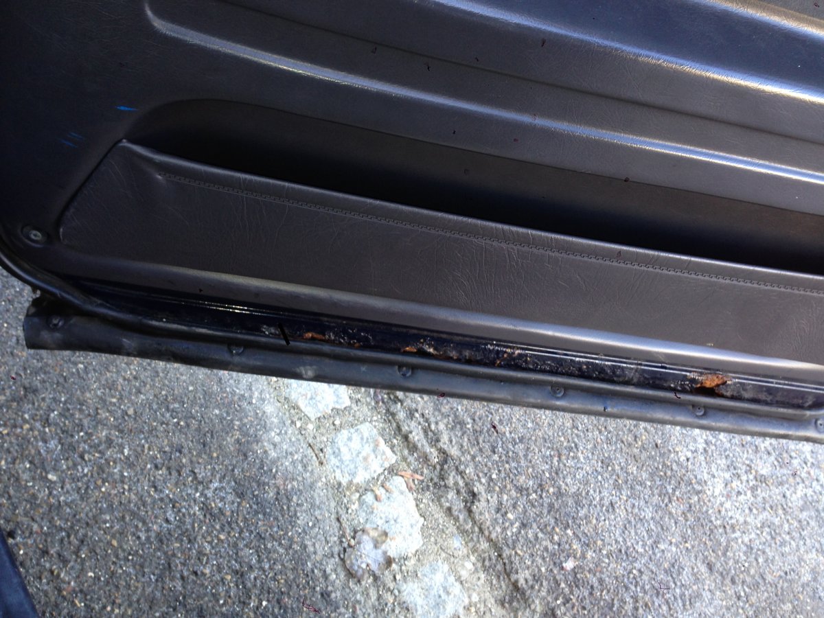

    Hab den Rost gefunden :mad:. Scheint ja auch kein Pappenstiel zu sein, an dieser Stelle Karrosseriearbeiten durchzuführen...

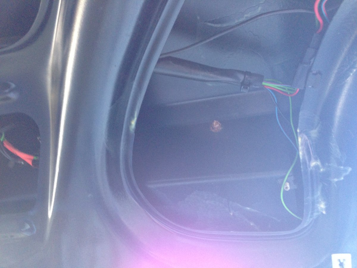

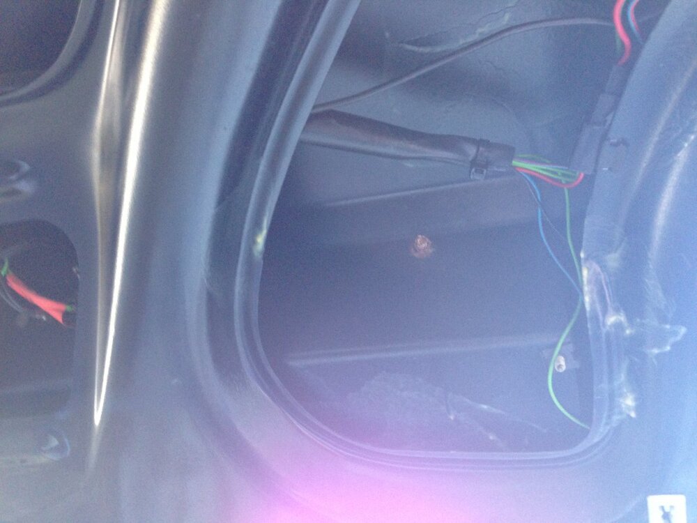

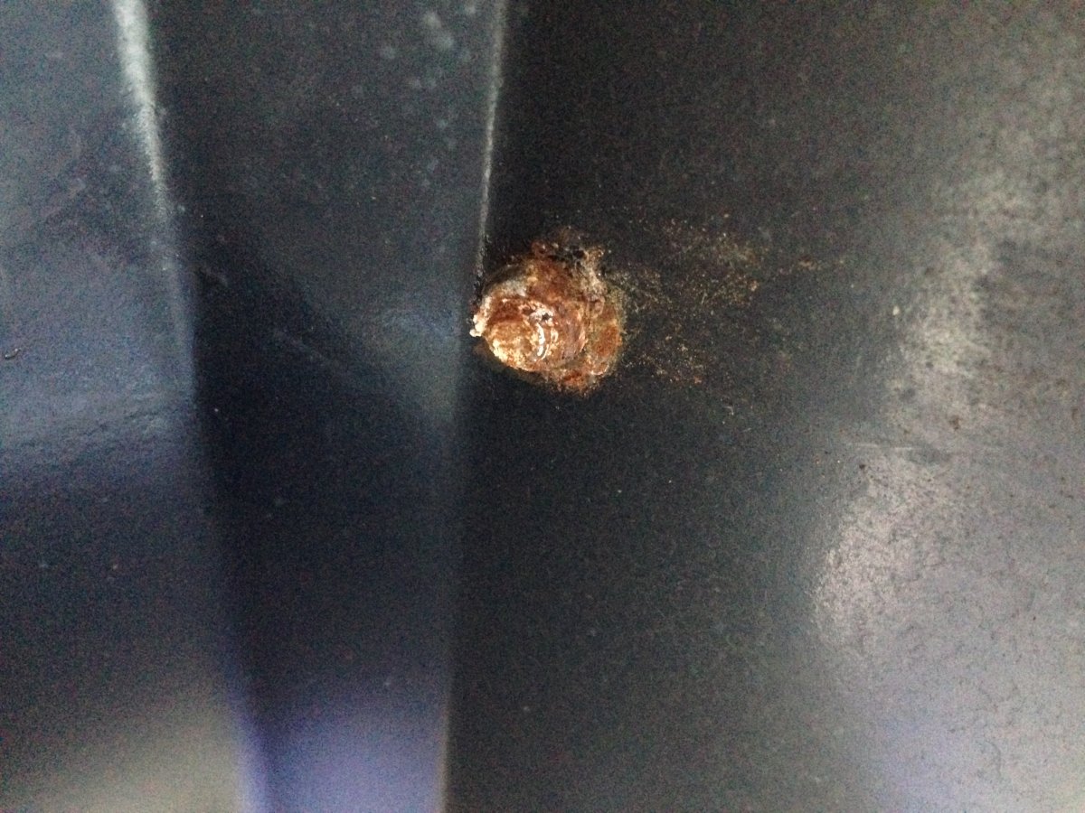

    Update: Das Ding am Pollenfilter ist frei und die Feuchtigkeit im Beifahrer-Fußraum scheint sich ein wenig gebessert zu haben. Im Kofferraum hat sich die Situation allerdings verschärft! Der Saab wurde jetzt seit etwas über einer Woche nicht bewegt und stand im weihnachtlichen Regenwetter an der Straße. Die Seitenverkleidung war nur leicht feucht aber die Bodenplatte fast bis zur Mitte ziemlich (es standen sogar kleine Tröpfchen auf dem Filz ). Also Seitenverkleidung links Raus und die Heckklappenverkeidung abmontiert. Und siehe da: Nichts. Keine Wasserspuren, keine Tröpfchen, keine Rosthölle. Das einzige was mir auffiel, war eine verrostete Schraube, die wohl die schwarze Blende zwischen den Rücklichtern hält. Kann es sein, dass das Wasser außen hinter die Blende läuft und sich an dieser kleinen Schraube auf den Weg ins innere macht?

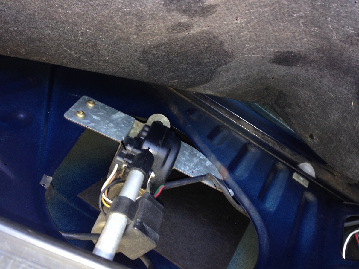

    Also: Habe die Dichtungen mal verglichen und siehe da, die an der Beifahrerseite schien wirklich etwas zusammen geschrumpelt. Habe sie jetzt mal etwas in Form gezupft und werde weiter beobachten. Zum Kofferraum: Ich vermute du meinst die Löcher wirklich ganz in den Ecken - in etwa da, wo auf der Außenseite die äußerste Schreibe vom Rücklicht sitzt. Da habe ich auf der Fahrerseite (wo es nass ist) ein rundes Loch (ca 6mm) mit einem Gummistopfen und auf der anderen Seite ein längliches, rechteckiges Loch ohne Stopfen(??). Also habe ich den Stopfen links gezogen und siehe da, es kommt mir ein wenig Wasser entgegen . Allerdings auch jede Menge Schnodder, der erfreulicherweise nicht nach Rost aussieht und mich auf Verstopfung hoffen lässt (merkwürdiger Satz:rolleyes:). Meine Frage jetzt ist, ob ich den linken Stopfen draußen lassen soll (Rechts war ja eh keiner) und wie ich die Klappe entstopfen soll?

    Ich werde mir das so schnell wie möglich genauer anschauen. Die Bodenplatte ist zwar auch leicht feucht aber wie auf Bild drei im ersten Post zu sehen, ist die Nadelfilz- Verkleidung direkt bei der Antenne richtig nass. Daumen drücken, dass es nicht die Klappe ist.

    Okay, danke das hört sich doch behebbar an. Und im Kofferraum? Anntennenmotor raus, Schlauch abziehen und dann mit Druckluft durchgeschossen, oder?

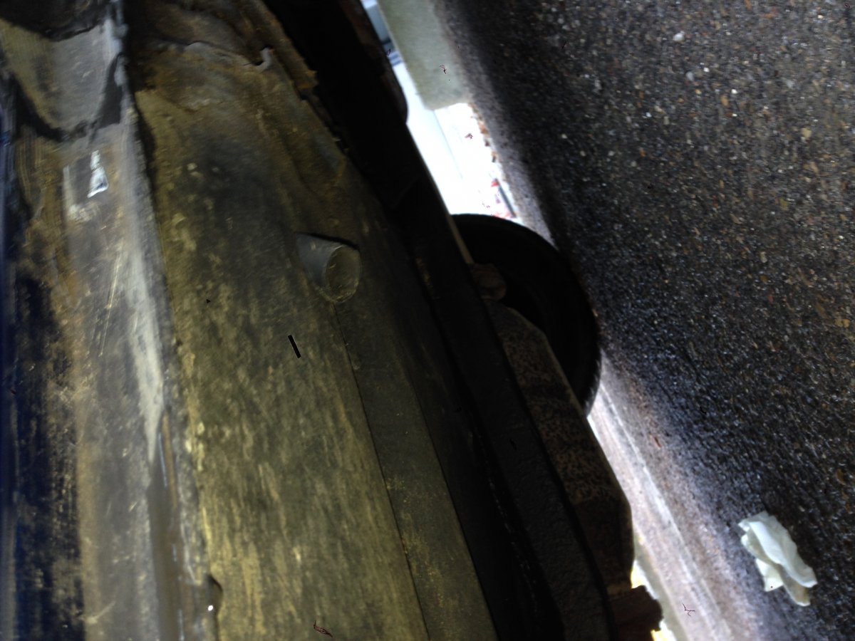

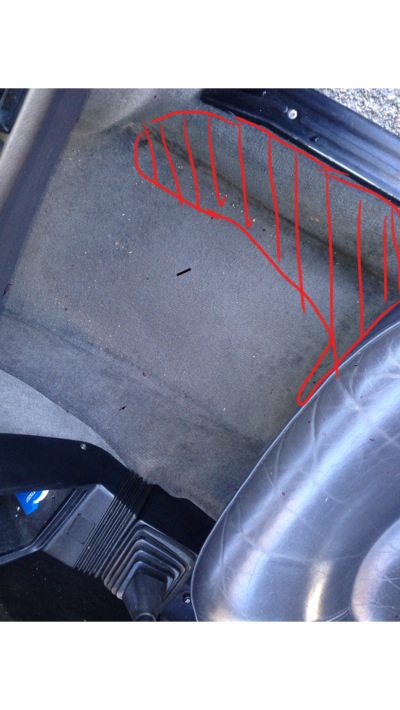

    Hab gerade ein bisschen rumprobiert… Die vorderen Abläufe scheinen beide frei zu sein. Wenn es die hinteren wären, müsste wohl auch der hintere Fußraum feucht sein. Hier ein Bild, wo es feucht ist: Also: Käme es vom Motorraum, wäre es vermutlich auch weiter vorne nass, käme es vom Schiebedach, würden die Abläufe kein Wasser durchlassen und käme es vom Scheibenrahmen, wäre der Teppich auch in höheren Regionen feucht (alles was über dem Schweller liegt ist trocken). Wo kommt es dann her ? Kann mir jemand Sagen, was es mit dem Gummirüssel hinter der Wagenheberaufnahme auf sich hat? Der liegt genau unter meinem Biotop

    Wo finde ich denn die Schiebedachabläufe? Ist das in Bild Nr. 2 einer?

    Hilfe, mein Saab macht sich nass! Es handelt sich um ein '93er 3-Türer CombiCoupé und er hat gleich zwei Feuchtgebiet�e: 1. Beifahrerfußraum (vorn) hier bekomme ich wohl die einzige, größere rostende Problemzone zu spüren (siehe Bild). Wenn ja, lässt sich das ohne Türtausch oder Notschweißung beheben? Oder hat es vielleicht doch eine andere Ursache… Wozu ist eigentlich das Rüsselchen am Unterboden (anderes Bild)? Könnte das etwa ein verstopfter Ablauf sein? 2. Kofferraum (links) wird die E-Antenne sein (habe fleißig die Suche bedient) und die Lösung des Problems ist es ja den Ablauf zu entstopfen. Nur wie mach ich das? Es dreht sich ja wohl um den einst vermutlich transparenten Schlauch der mittlerweile ein modisches gelbbraun angenommen hat. Oder? Muss ich das Antennenensemble rausschrauben und den Schlauch rausziehen? Bitte helft mir, Danke im Voraus.
