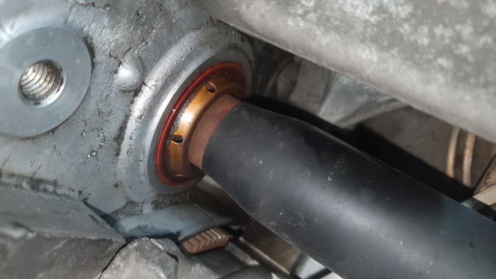

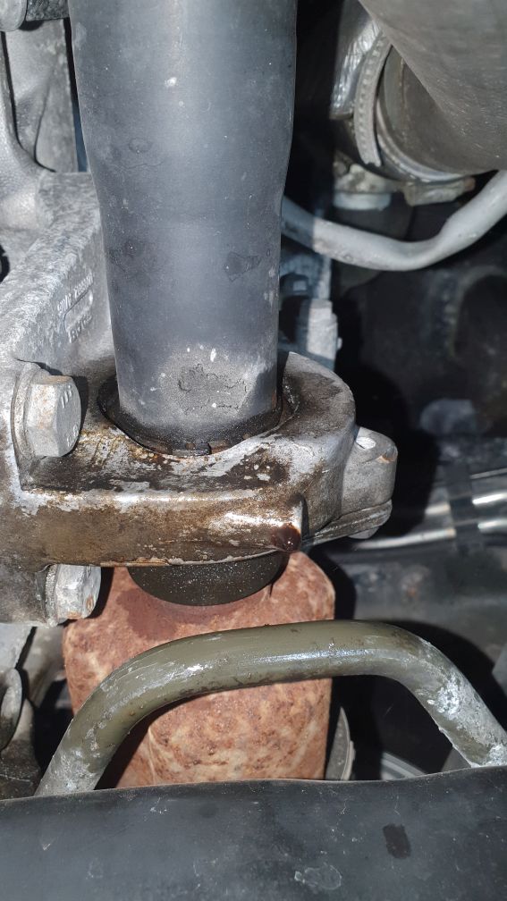

  2. Komisch es war jpg hab es mal nach png konvertiert. Das scheint zu klappen: Jdenfalls würde ich mal behaupten aus der Perspektive ist es klarer. Das kommt von da. Der Ansatz irgendwann ist nix mehr da was rauslaufen kann ist vermutlich kein langfristiger ...

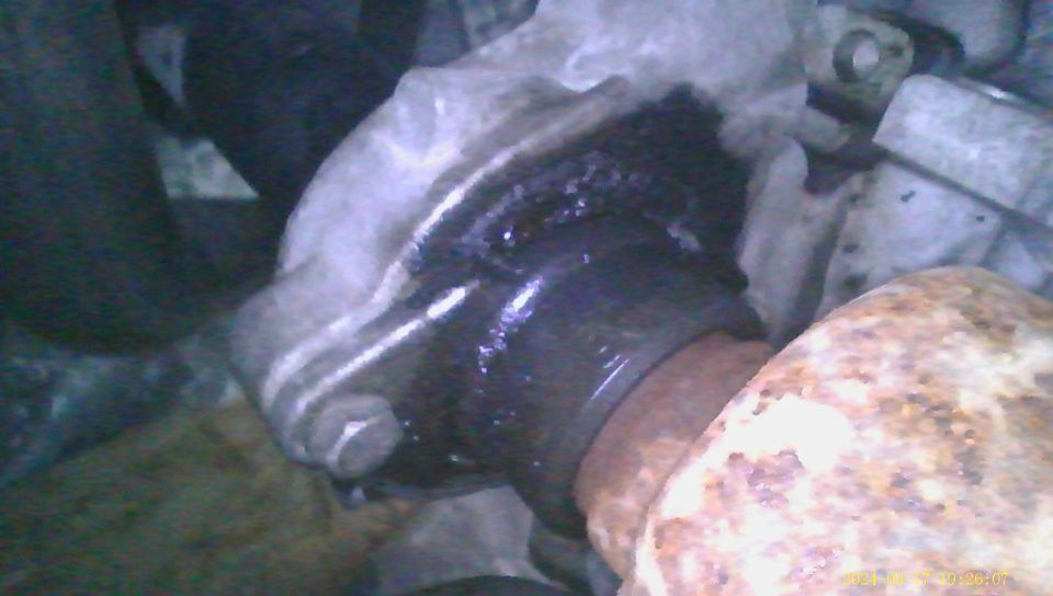

  4. Also ich hab mir das mal "von oben" mit ner Inspektionskamera angeschaut:
  5. Hallo Forum, da dies mein erster Beitrag ist möchte ich mich kurz vorstellen, Mein Name ist Dieter und in der Altersgruppe die man jetzt Boomer nennt. Meine Fahrzeug- und Schrauberhistorie beginnt mit einem Mercedes 220D / 8 geht über Audi80 zu Ford Sierra 1.6, VW T5, Sierra 2.0, Pontiac Trans Sport, Chrysler Stratus Cabrio und seit 2013 ein Saab 9 3 mit Cadillac BLS Gehäuse. In jungen Jahren hatte ich schon mal einen Motor-Kompletttausch vorgenommen, Am Schluss "nur noch" Bremsen, Scheiben und mal ne Feder gemacht. Ich gehöre zu denen, die im Internet in Foren eher nur dann unterwegs sind, wenn sie was wissen wollen. So auch aktuell. Kaum ist meiner "volljährig" (18 Jahre) wird er inkontinent. Rechts im Bereich der Vorderachse ein öliges Fleckerl auf der Straße. EIne Suche im Internet und hier hat nichts ergeben. Ich bin heute mal druntergekrabbelt. Es schaut so aus: das wäre das rechte Ende der Antribswelle zum rechten Rad. Weiter oben hab ich nix öliges gesehen. Man sieht es von da unten aber auch nicht wirklich gut. Ich hab aber grad keine Idee wo das herkommen soll. Durch das Rohr aus dem Getrieb raus? Das andere Ende sieht so aus: Würde mich über jeden Hinweis fruen. Grüße aus dem Frankenkand Dieter
