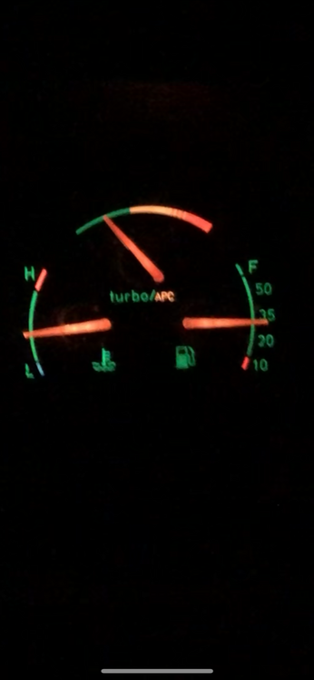

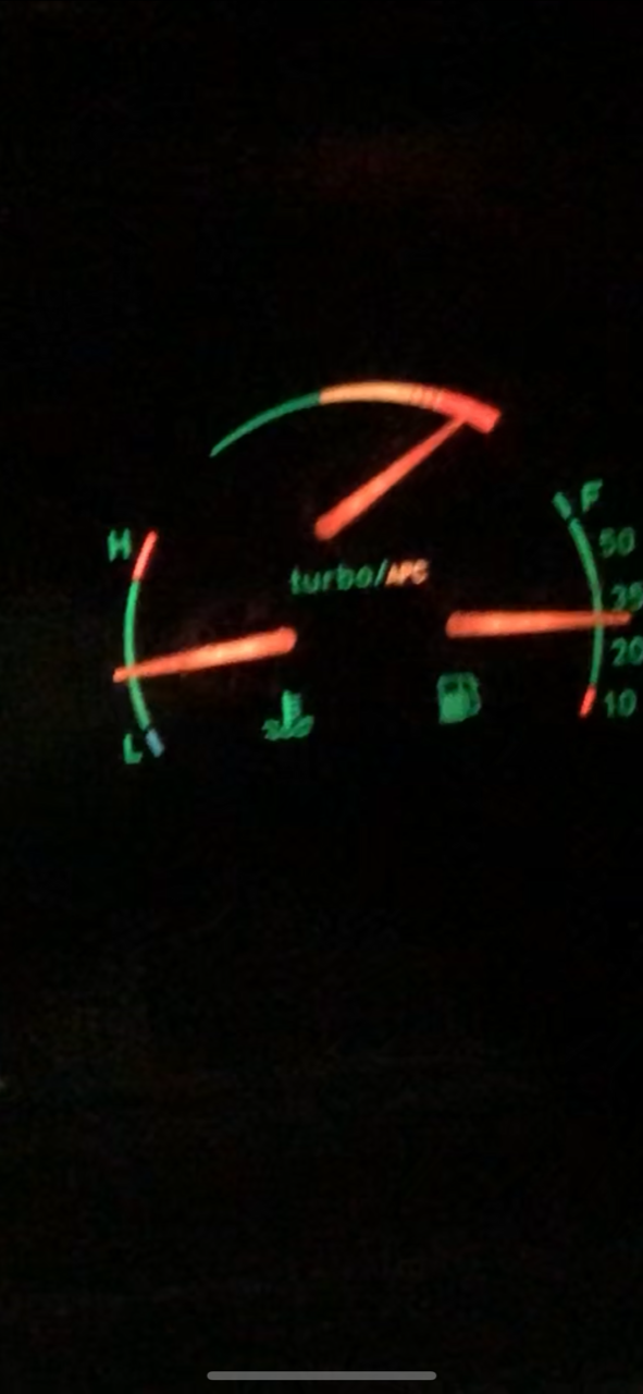

  7. assyrian22 hat auf assyrian22's Thema geantwortet in 9000
    Zur besseren Veranschaulichung habe ich euch hier zwei Bilder angehängt. Ersteres ist entstanden beim Leerlauf und das zweite Bild bei Vollgas 3er Gang. Grüße!
  8. assyrian22 hat auf assyrian22's Thema geantwortet in 9000
    Ich gehe sehr stark davon aus, das sie Verschoben ist. geht bis Anschlag Rot.
  9. assyrian22 hat auf assyrian22's Thema geantwortet in 9000
    Danke, das tut sie nicht....
  10. assyrian22 hat auf assyrian22's Thema geantwortet in 9000
    Guten Morgen, Ich vermute das meine Anzeige einen weg hat. Da sobald Unterdruck besteht die Nadel eben auf 1/4 grün/(weiss:rolleyes:) und nicht auf "0" steht. Deswegen geht die Anzeige bei Max-Druck auf Anschlag "Rot". Ziehe ich jetzt ein 1/4 ab, würde sie eben bei ende gelb/rot stehen. Du hast bezüglich des MY recht. Es ist ein MY 1998 CSE. Grüße!
  11. assyrian22 hat auf assyrian22's Thema geantwortet in 9000
    SO Ihr lieben, Ich bedanke mich bei allen, die versucht haben mir zu Helfen. Bezüglich Temperatur. Habe per OBD während der Fahrt ausgelesen, siehe da alles im grünen Bereich. Ich habe mir heute die Mühe gemacht, den letzten Unterdruckschlauch (druch Aquarium bis an Tacho) zu wechseln. Wenn nun der Motor aus ist steht die Anzeige zwischen "Grün" und "Orange". Schalte ich das Fahrzeug ein, ist die Anzeige nun im Bereich 1/4 Grün. Gebe ich Vollgas geht die Anzeige bis Anschlag Rot. Kein Fuelcut! Ich hoffe das ist "normal". Habe 1.1 Bar Max Ladedruck per OBD. Grüße!
