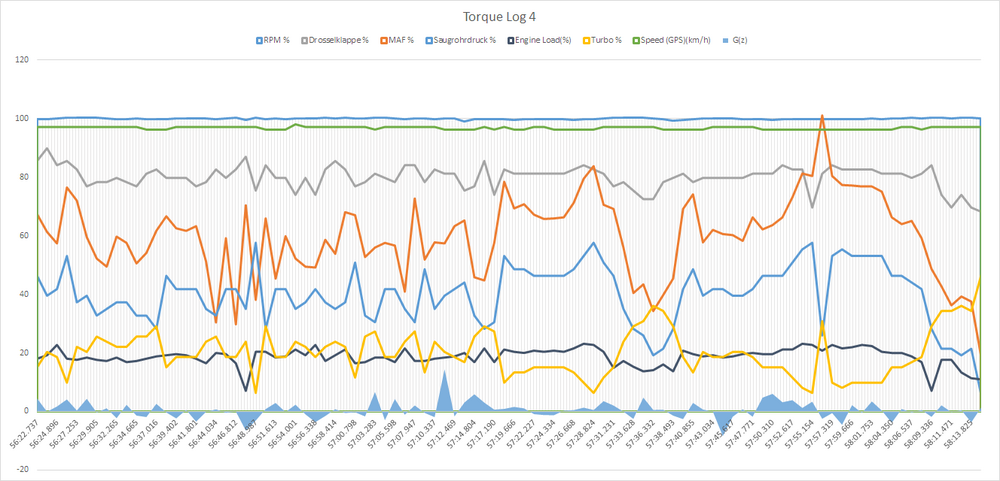

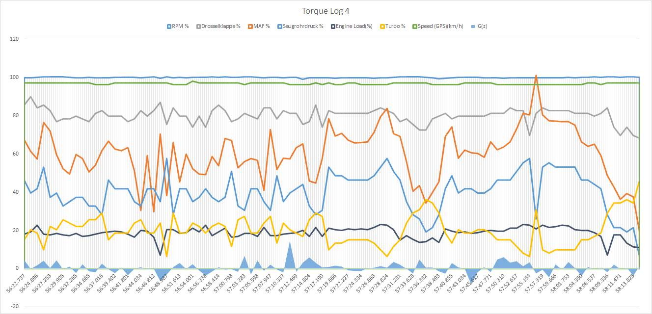

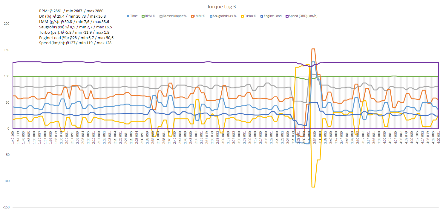

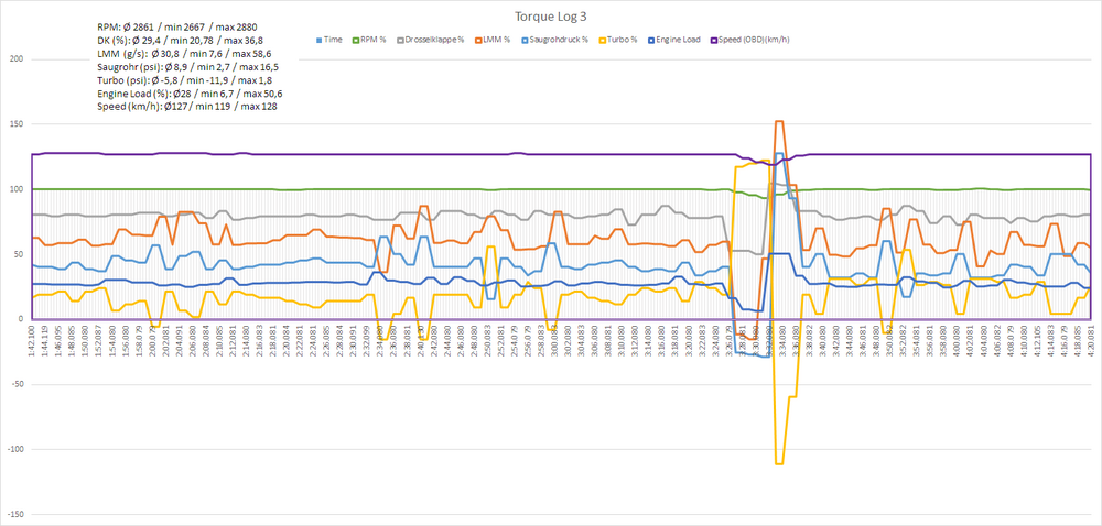

  3. Vielen Dank das du dir das noch immer anschaust! Ich habe Freitag (Log 3) und Samstag (Log 4) mitgeloggt. Habe die Einstellungen ein bisschen verändert, bei Log 4 war synchrones Logging an, daher das "Zackige". Log 3 war auf flacher Autobahn mit viel Ruckeln, Log 4 war auf der Landstraße die leider nicht so eben war wie die Autobahn (erstaunlich wie wenige Straßen wirklich eben sind). Tagsüber hatte ich allerdings das Gefühl das es besser ist, kann es Temperaturbedingt sein (Samstag war sehr schönes Wetter). Bei Log 4 habe ich außerdem den Beschleunigungssensor mitgeschrieben. Bei Log 4 ging es zwischen 57:19 und 57:40 glaube ich erstmal hoch und dann runter, daher da der relativ konstante Ausschlag. Wie gesagt, bei Beschleunigung funktioniert er ganz normal. Ich versteh nur nicht das LMM und Saugrohrdruck manchmal parallel und manchmal gegeneinander laufen. Dafür muss es doch irgendeine Erklärung geben... Nachtrag: Habe gerade noch ein wenig Google angestrengt. Laut dieser Seite würde meine Problematik zu Problemen mit dem MAP-Sensor passen. Könnte das sein? Ist es dann der Sensor, Problematik am Schlauch oder Probleme mit der Gasanlage?

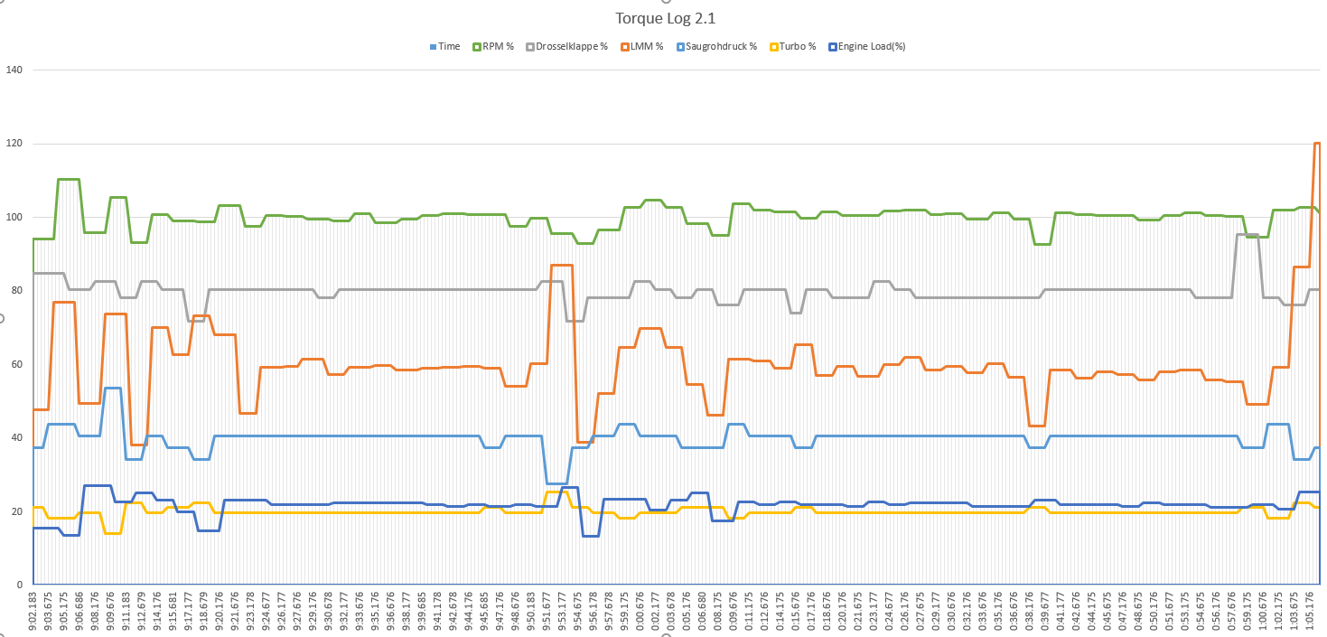

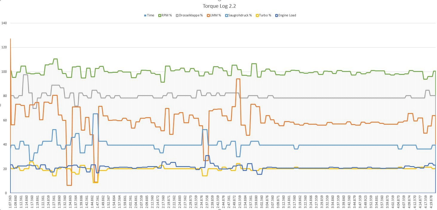

  4. Ich habe gestern noch ein bisschen mitgeschrieben, diesmal auch Engine Load (das ist der Wert wie von Torque ausgegeben, also 20% auf dem Bild sind auch 20% Engine Load). Leider fehlen zwischen Bild 1 und Bild 2 1,5 Sekunden, also 3 Datenpunkte. Außerdem habe ich am Ende von Bild 1 und Anfang von Bild 2 den Wert vom Luftmassenmesser auf 6 gesetzt weil sonst die Werte so hoch sind. Durchschnitt beim LMM ist 3,6 g/s, da wo die Kurve so hoch ist waren die Werte allerdings bei 8,6. LL Drehzahl lag bei ~830, min bei 760, max bei 917. Ist der LMM nur Symptom vom unruhigen Lauf oder kommen die Probleme von den stark schwankenden Werten? Übers Wochenende werde ich auch wieder nach Hause fahren und dann auf der Autobahn mit Tempomat mitschreiben bzw. kann ich dann auch unterschiedliche Sachen ausprobieren/anschauen/nachziehen, also wenn jemand Vorschläge hat immer her damit, unter der Woche bin ich in München und hab da nicht so die Möglichkeiten. Besondere Geschwindigkeiten / Konstellationen (hohe oder niedrige Drehzahl?) die ich da ausprobieren soll?

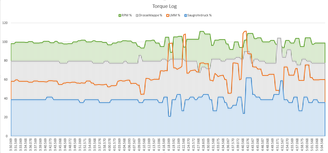

  5. Anbei nochmal das gleiche, aber diesmal der Hintergrund vom LMM transparent damit du siehst was die DroKla macht.

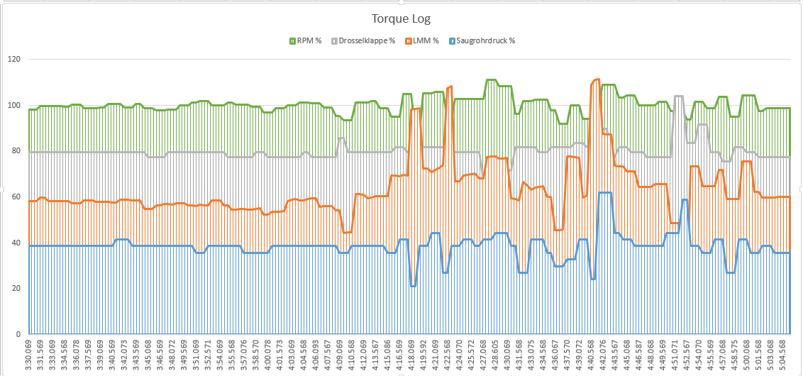

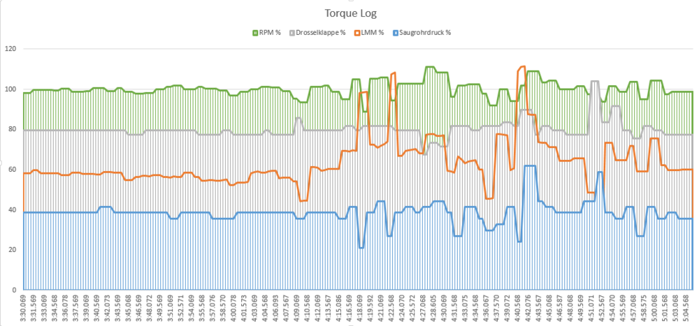

  6. Danke für all eure Antworten bisher, gestern habe ich Torque angeschlossen und mal mitgeloggt. Tagsüber (in die Arbeit und Rückweg) lief er zwar nicht einwandfrei, aber gut im Vergleich zu Abends. Bin um ca. 20:30 nochmal unterwegs gewesen und da lief er wieder richtig schlecht. Hab auch auf den Turbolader geachtet, der sackt manchmal einfach weg. Mitgeschrieben habe ich die Drehzahl (Engine RPM), die Drosselklappe (Throttle Position(Manifold)), den LMM (Mass Air Flow Rate(g/s)) und den Saugrohrdruck (Intake Manifold Pressure(psi)). Die Werte sind alle Prozentual zur Abweichung vom Durchschnitt und um jeweils 20% verschoben (also 80% bei der Drosselklappe sind eigentlich 100, 60% beim LMM sind 100, 40% beim Saugrohr sind 100). Die Drehzahl war im Durchschnitt bei 858 RPM, Minimum 763 RPM, Maximum 954 RPM. Man sieht auf dem Bild schön wie er am Anfang ruhig läuft (für insgesamt ca. 2 Minuten, aber den Anfang hab ich weggeschnitten) und dann das Stottern anfängt. Kann man damit irgendwas anfangen?

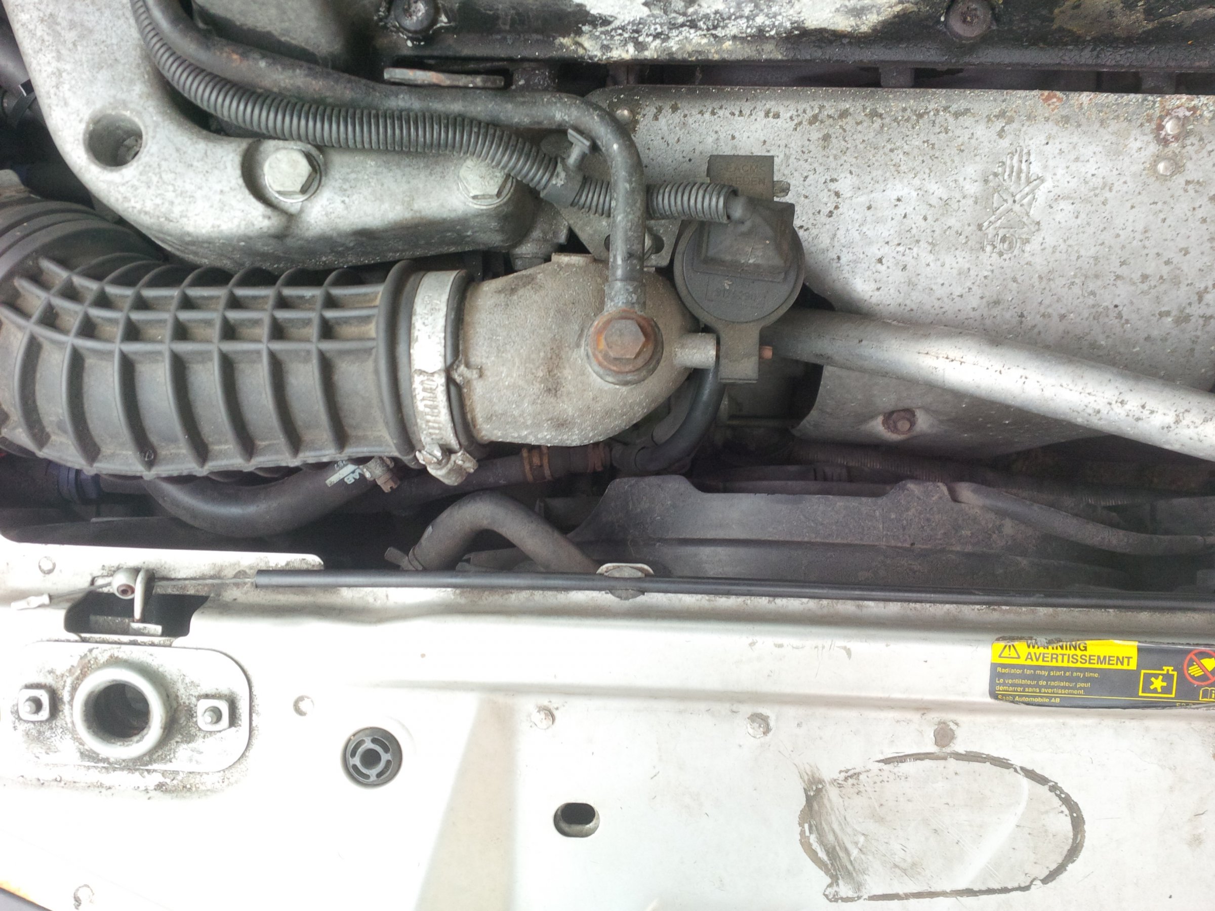

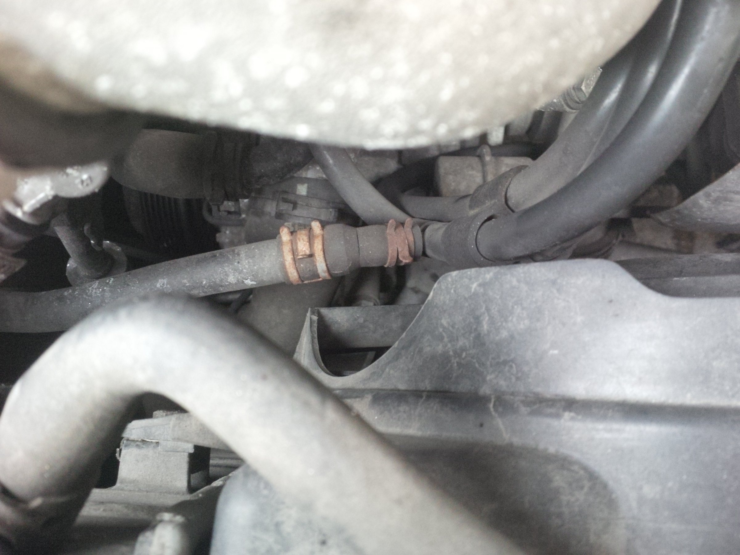

  8. Danke für das Bild! Bei mir war die Angabe in "Blickrichtung". Da wo du den roten Pfeil hast kommt das rattern her. Den gelben Schlauch habe ich mit dem Motorraum von GSUS Thread vergleichen, muss oben drüber laufen, richtig, werde ich nachher umstecken, aber wie kann ich sinnvoll kontrollieren ob hier was "überstrapaziert" wurde? Grün denke ich auch das die Schraube fehlt, sieht auch innen so aus als wäre da was dringewesen. Muss ich mal schauen wie da jetzt der 3cm dicke Schlauch verläuft. Steckverbindungen werde ich durchgehen, Kabel nachschauen ob mir welche gebrochen/geknickt vorkommen. Wie kontrollier ich den KWS am einfachsten?
