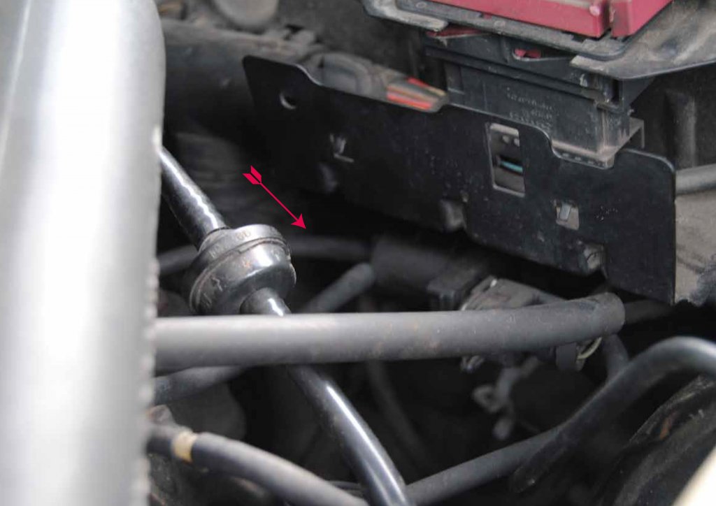

  16. Kann mir denn jemand etwas zur Funktion des auf dem Bild markierten Schlauches sagen?
  17. rednose: Vielen Dank für die Tipps! Kennst du einen Onlinehandel für die Schläuche? Kann man da etwas verkehrt machen beim Tausch? Edit: War gerade mit einem Kollegen am Auto und haben schon den ersten losen Schlauch entdeckt! Dieser geht auch zu irgendeinem Sensor, vielleicht war das schon der Fehler. Oder hat der nette Verkäufer diesen bewusst abgezogen um die AU zu betuppen? [ATTACH]74776.vB[/ATTACH]
  18. Genau so ist es, der Saab Schrauber meinte nämlich, bei der Limp home Geschichte würden definitiv einige Komponenten nicht mehr voll funktionieren. Er erwähnte Klimaanlage und Tempomat, wobei das unterschiedlich von den Modellen sei. Ich vermute nämlich auch eher brüchige Schläuche als Ursache. Allerdings sagte er auch noch, dass es durch die mechanische Betätigung des Gaszuges eventuell zu Schäden des Katalysators kommen könnte.
