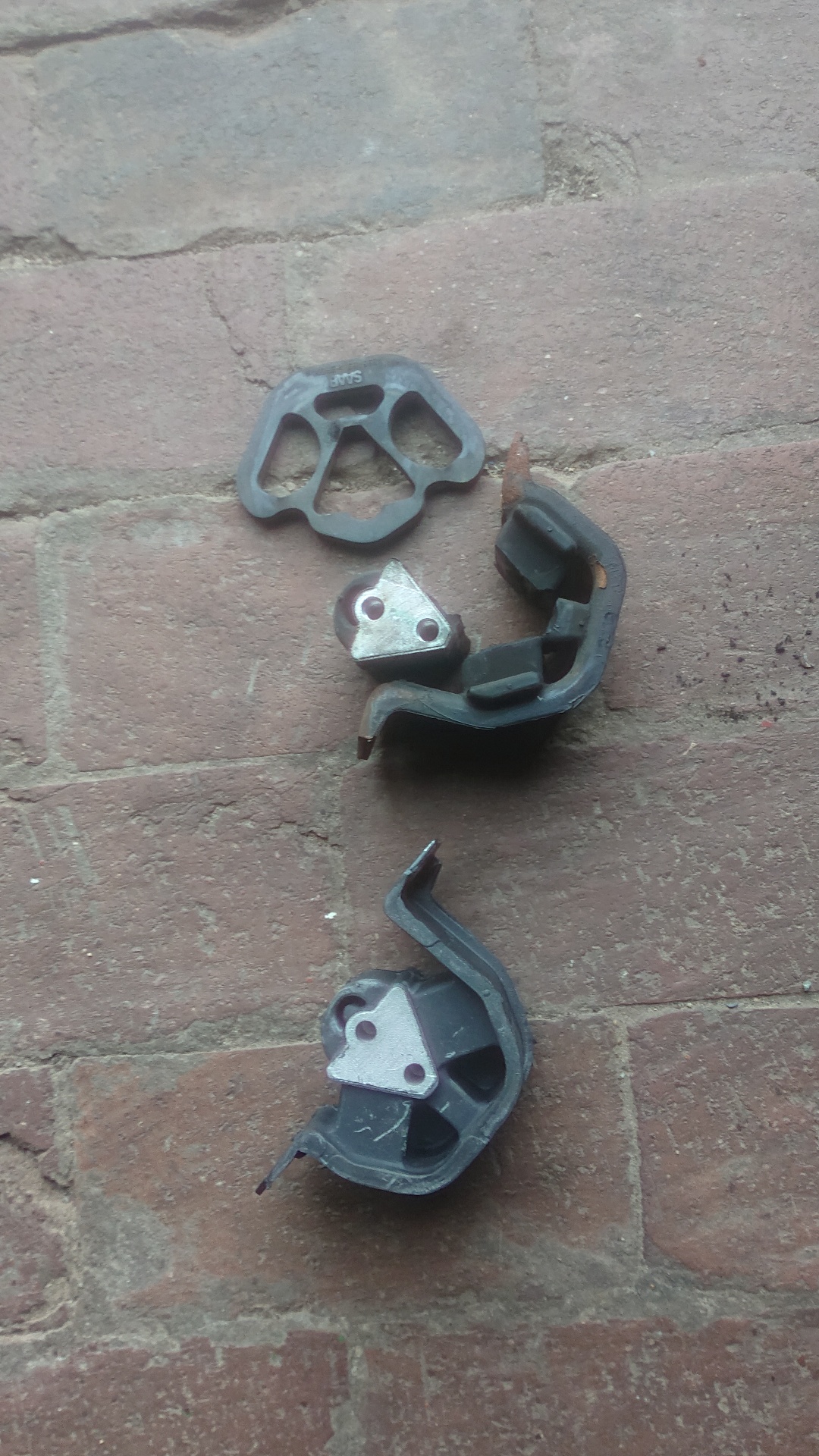

Moin, Beim 2,2 TId muss der Motor eigentlich immer hoch und der Motorhalter ab wenn man was an der rechten Motorseite machen möchte. Kühlergrill raus, Scheinwerfer rechts raus, Luftfilterkasten raus, etc das is alles kein großer Akt. Selbst wenn man den Rippenriemen tauschen möchte geht das schneller wenn der Motorhalter weg ist Ich weiss nicht wie oft ich das bei meinem Einspritzpumpendrama gemacht habe......

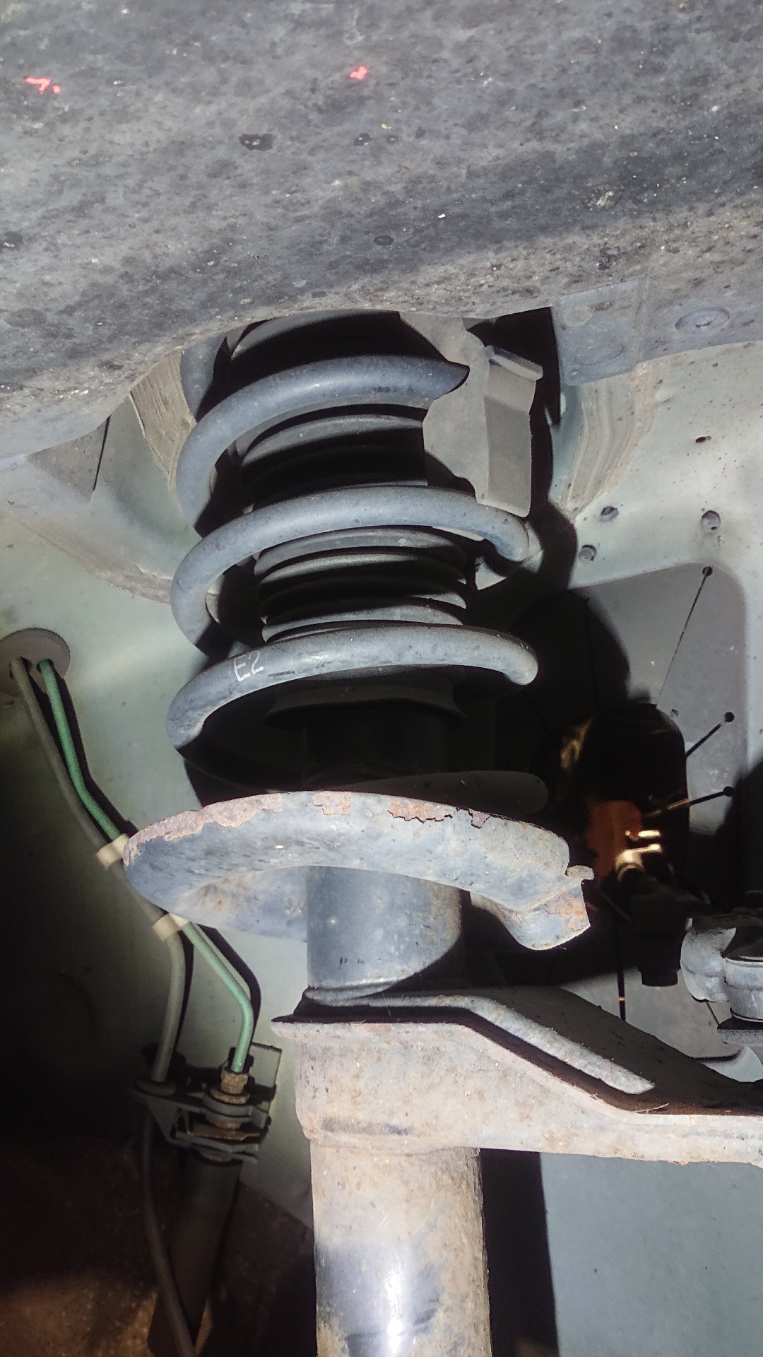

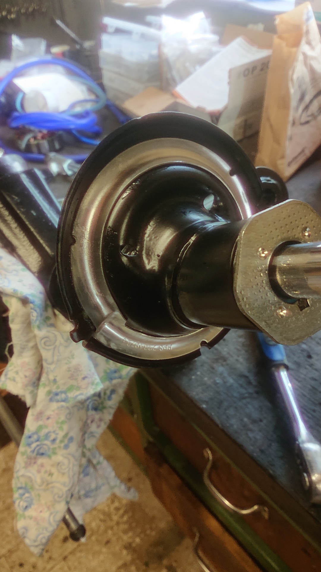

Moin, ich habe mit pulverbeschichteten Teilen, die vorher grundiert worden sind, wirklich nur gute Erfahrungen gemacht. Ich habe im Motorrad Off Road Bereich selbst schon Fahrwerksfedern pulvern lassen, und auch da macht der Pulverlack die Bewegung der Feder mit ohne zu reißen Zum Federteller, zum einem gehört unter die Feder der silberne Ring, ich denke das ist AL mit einem hohen Mg Anteil, oder es ist sogar nur Mg. Dieser Ring verhindert das Reiben der Feder auf dem Stahl des Federtellers, zum anderen ist es sicher kein Fehler bei der Autowäsche den Hochdruckreiniger oder den Wasserschlauch in Richtung Federbein zu halten Der Rost hielt sich in dem Bereich wirklich in Grenzen, was deutlich angegriffen war, war die Federunterlage, diese habe ich neu gemacht.

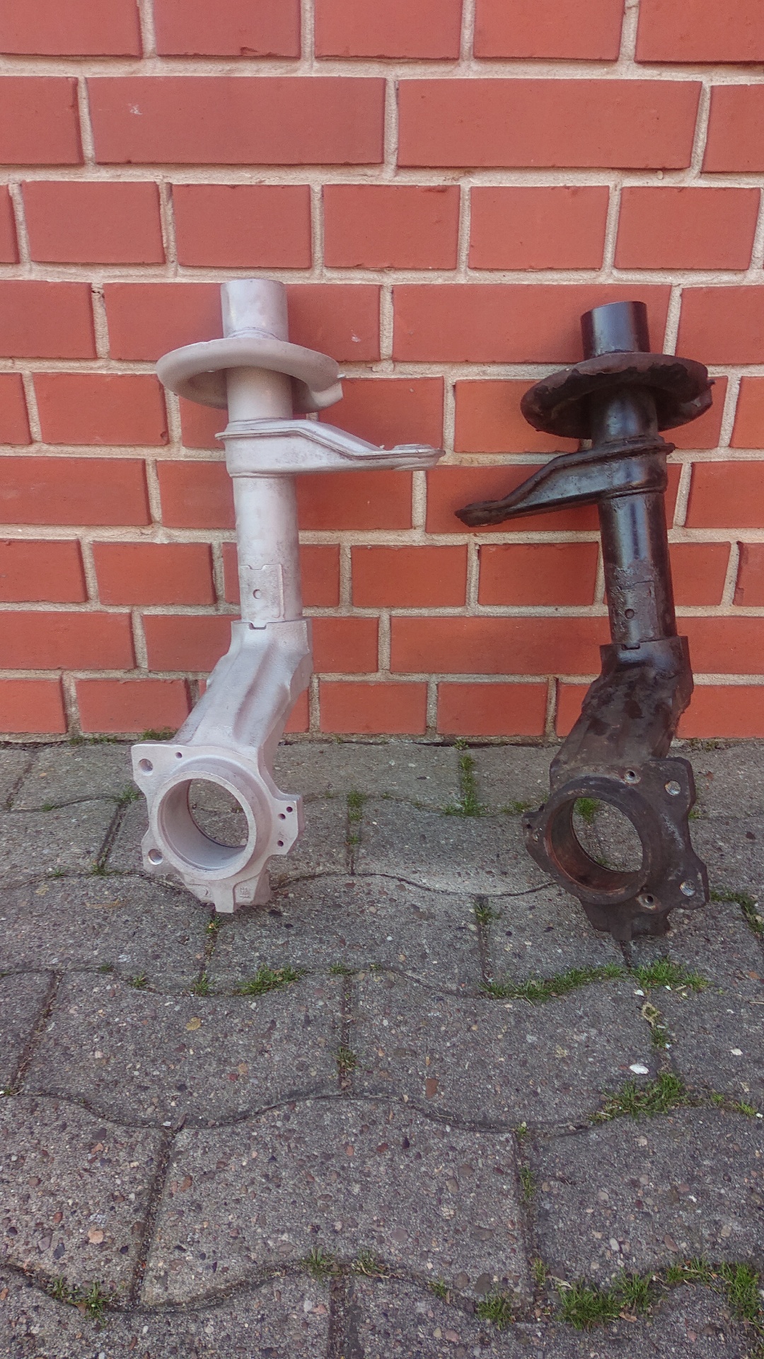

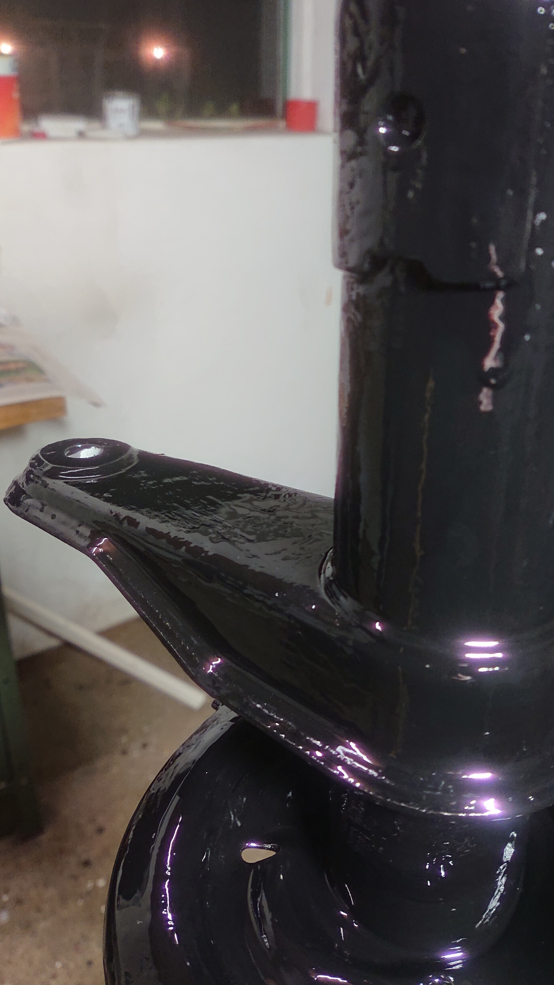

So, es ist ein bisschen weiter gegangen, die Federbeine hatte ich gestrahlt und wollte die eigentlich pulvern lassen. Dann hat mir ein Freund diese Farbe empfohlen: https://www.korrosionsschutz-depot.de/rostschutz-und-lacke/chassislack/pur-104124-rostbremse/pur124-rostbremse-schwarz-800-g?number=0RBS8 Was soll ich sagen seht selber, das geht gar nicht das sieht aus wie „drüber geschmiert“. Also alles wieder runter, strahlen geht nicht weil das Zeug echt elastisch ist, also chemisch entlacken, und pulvern lassen, Super Sache das…..Wenigstens habe ich nach einigen Telefonaten mein Geld wieder gekriegt, ich persönlich halte diese Farbe nicht für geeignet. Die Bremssättel waren ja schon fertig, Radnaben sind auch neu galvanisch verzinkt worden, Radlager neu, Stoßdämpfer mit Federbeinlager auch neu, das hintere Motor Hydrolager hatte ich schon im letzten Herbst getauscht, jetzt noch die beiden Motorlager rechts und links, das linke war völlig im Eimer Jetzt kommt noch die Servoleitung neu, weil die ist auch nicht mehr so toll, die Kurbelgehäuse Entlüftung wird auf den letzten Stand umgebaut, vom Getriebe kommt wieder das Oel runter….(Ich wechsle mittlerweile bei jedem Motorölwechsel die 3,3 Liter Automatikgetriebeöl mit, ich glaube oder hoffe das ich so immer recht frisches Oel im Getriebe habe. Beim letzten Mal habe Ich das Oel solange gewechselt und wieder durchlaufen lassen bis beim Ablassen frisches rotes Oel zum Vorschein gekommen ist.) Die Federbeine sind auch wieder an Ihrem Platz, ach ja wer auf die 16 Zoll Bremse umbauen will, wird nicht daran vorbei kommen die Bremsabdeckbleche für vorne vom 9-5 anzupassen, es gibt definitiv keine Bleche mehr für die ´Viggen Bremse.

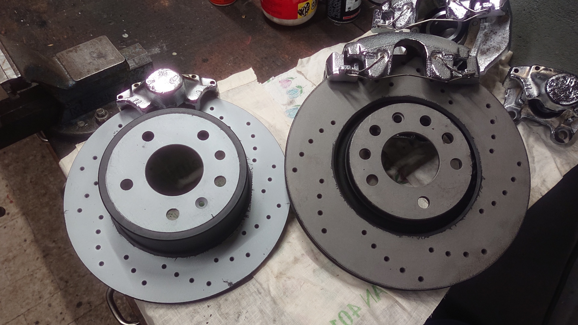

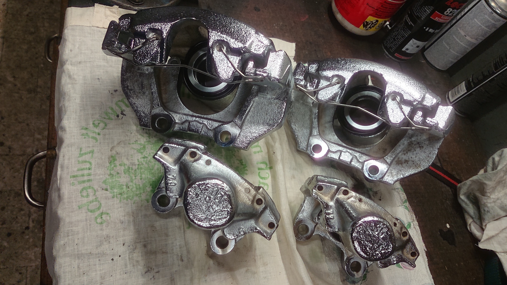

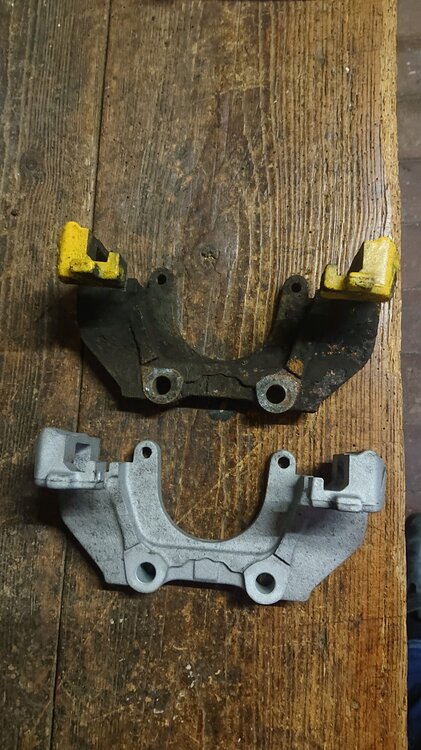

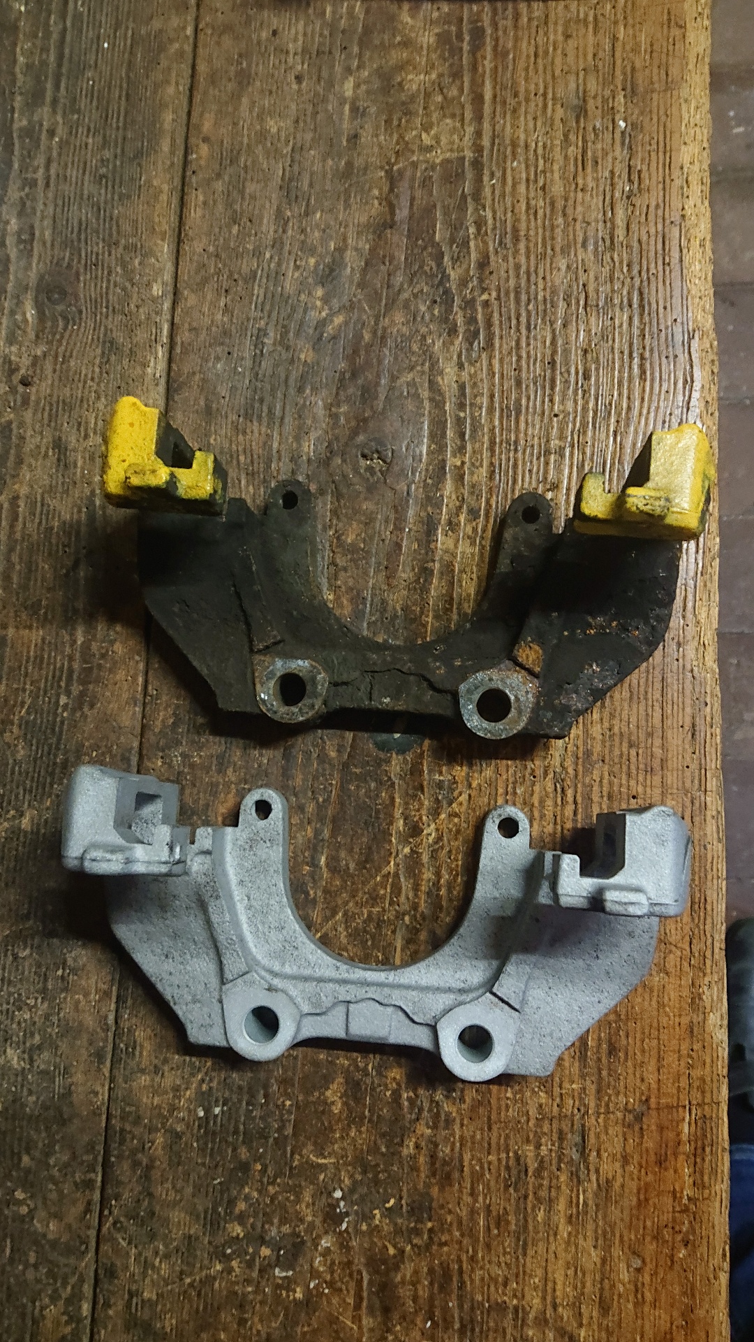

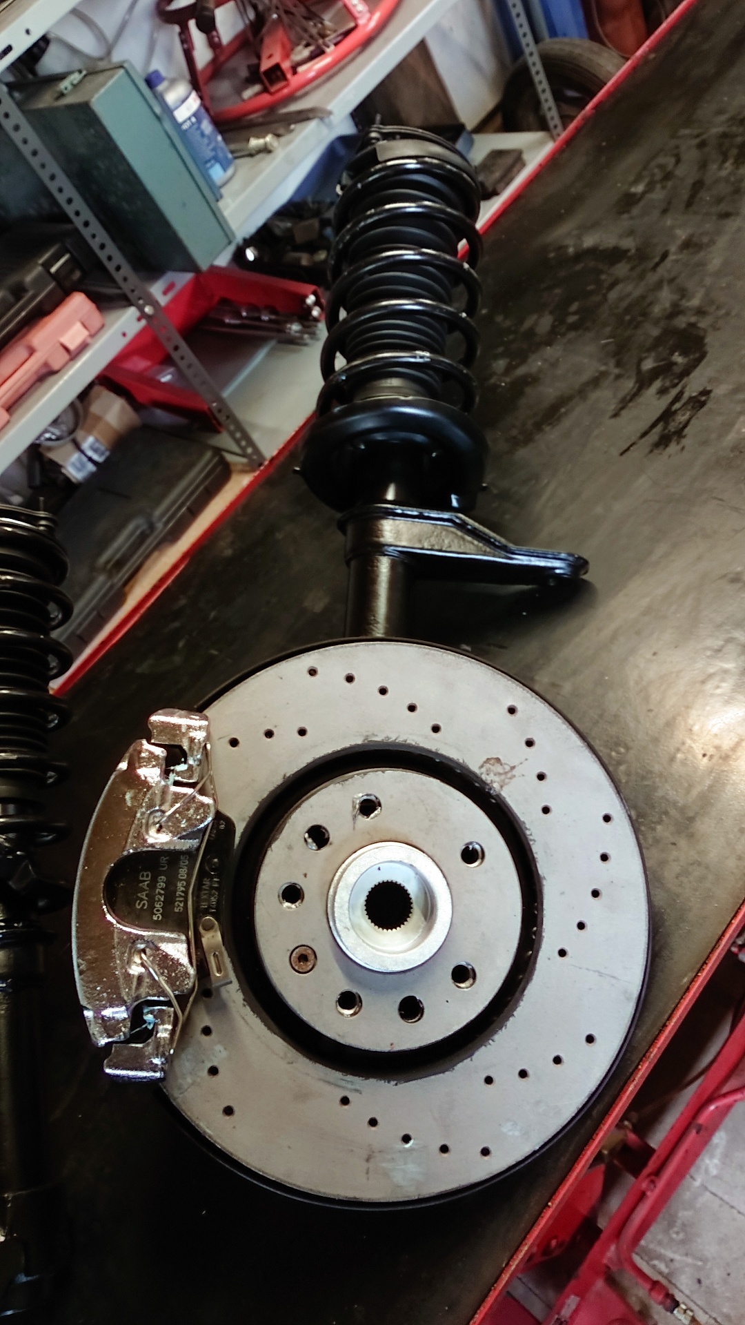

da der TID mittlerweile echt gut läuft, und ich das Cabrio eigentlich nur gefahren bin und das nötigste gemacht habe, bin ich dann mal angefangen. Notwendig war: Oel und Filter Wechsel Stoßdämpfer vorne Die „Subframe Brace und den „dicken Stabilisator“ für die Hinterachse hatte ich letzten Herbst schon montiert, letzten Herbst ist ein gutes Stichwort, da sind mir doch alle Teile über den Weg gelaufen die man braucht, um vorne die Bremse vom Viggen zu fahren. Nur leider waren die Bremssättel gelb übergeschmiert, da ich selbst schon Kasper genug bin, muss ich nicht aus dem Cabrio auch eine Kasperbude machen. Also alles gestrahlt, die Bremssättel neu galvanisch beschichtet, neue Kolben und Manschetten, Abdeckbleche neu bzw. die vorderen Abdeckbleche Galvanisch verzinkt. Alte Bremsschläuche an den schicken Bremssättel geht gar nicht, also Stahlflexleitungen bestellt, und wenn die Bremsscheiben vorne Löcher haben, sollten die hinten auch Löcher haben….. also hinten auch neue Scheiben, Handbremse komplett neu Da die Stoßdämpfer vorne neu müssen, kann man ja auch gleich die Federbeine strahlen und neu pulvern lassen, klar, dass, das neue Radlager bedeutet Oelverlust hatte der Motor auch, Oeldruckschalter neu, und die Kurbelgehäuse Entlüftung auf den letzten Stand umbauen und wenn man einmal dabei ist, kann man auch gleich die Oelwanne runter nehmen und sauber machen Ach ja, Felgen hatten auch leichte Macken, also chemisch entlacken lassen, die werden dann auch noch neu gepulvert und neue Michelin Pilot Primacy gibt es dann dazu. Das „Holz Optik“ Armaturenbrett nervt mich auch schon ewig, der Schlacht Diesel hatte eines in Carbon Optik, das kommt dann auch in das Cabrio Lock Down sein Dank, kann man echt was schaffen, ich denke das ganze sollte in spätestens drei Wochen fertig sein…. Viele Grüße

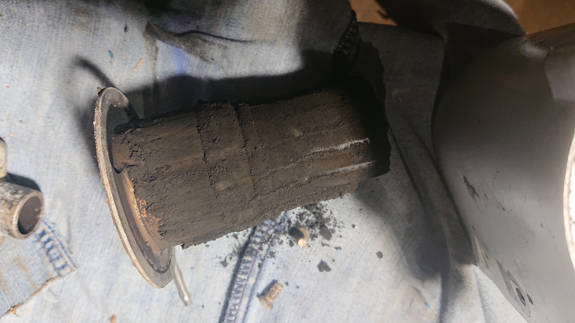

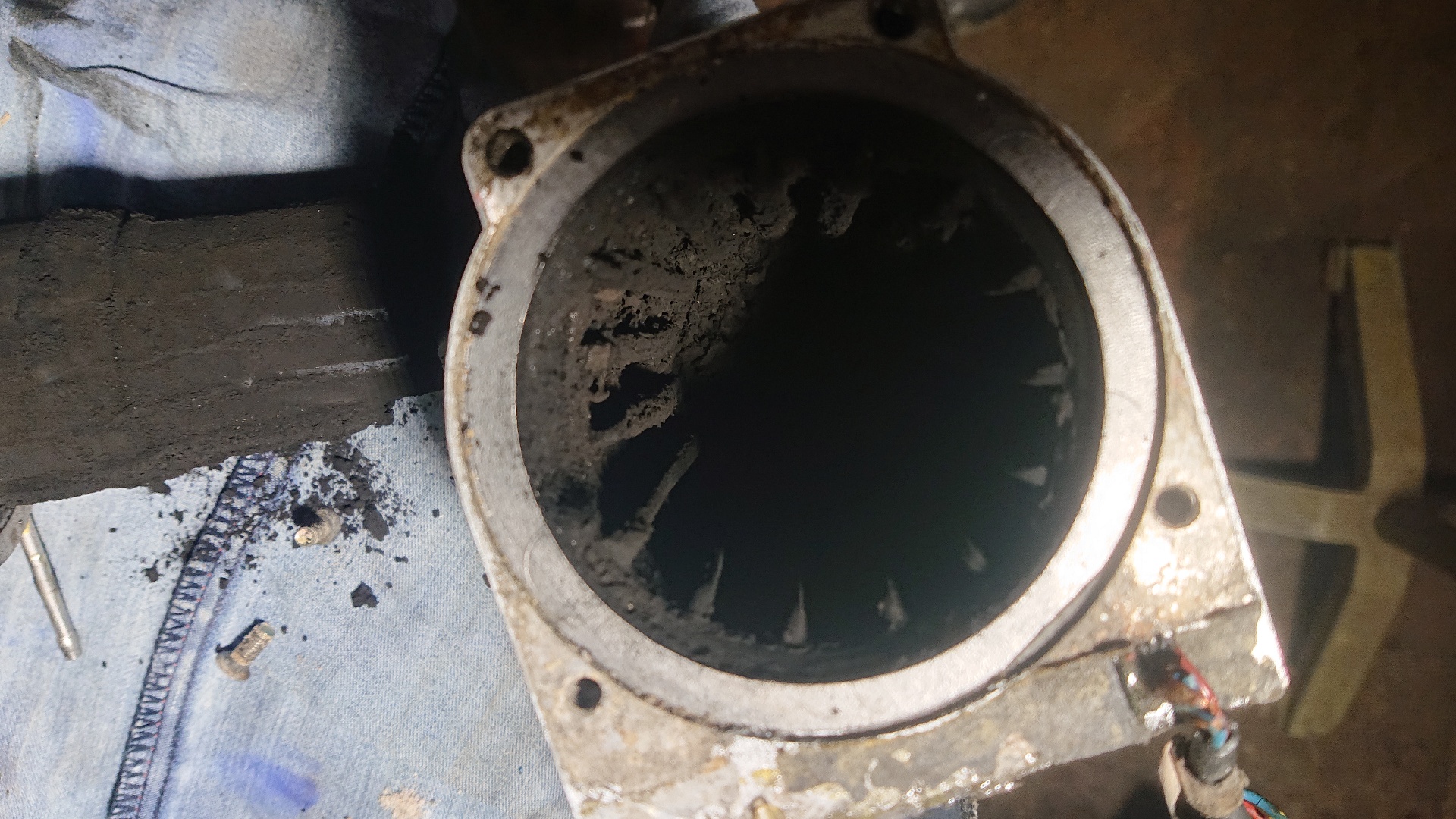

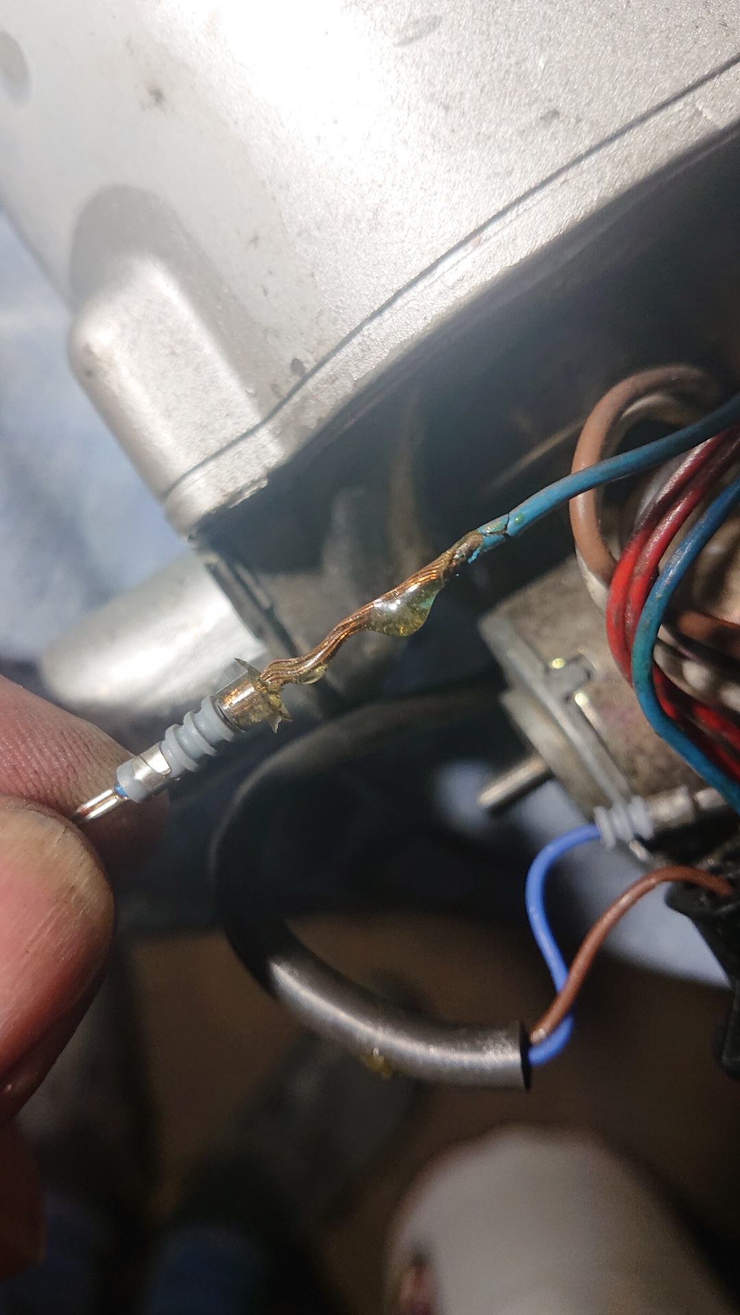

Irgendwie entwickelt sich die Standheizung Story gleich wie die Einspritzpumpen Story, ich hatte bei www.saab-parts.eu eine AT Standheizung bestellt…….. http://www.saab-parts.eu/saab-4623302-Standheizung-9-3-1998-2002-Diesel Zuerst ist eine Benzin Standheizung angekommen! Nach Reklamation habe ich dann wirklich eine D3WZ gekriegt und was soll ich sagen, die ist defekt, siehe Bild…… Spaß ist wenn man trotzdem lacht…..

Die Katastrophe geht weiter, wie sollte es auch anders sein, wie geschrieben ist das Steuergerät meiner Standheizung und auch das Steuergerät des Schlacht Saab tod….. Was macht man da, man fragt Ebay findet auch was, ruft den Anbieter an, fragt nach und kriegt die Antwort natürlich funktioniert die Standheizung wir verkaufen nur geprüfte Teile….. Eingebaut, Temperatur Sensor auf Null Grad heruntergekühlt (Eiswürfel) SID zeigt auch Null Grad an und……………………..die Standheizung läuft nicht, das gleiche wie vorher… Ein Hoch auf das Fernabsatzgesetz…………………………….. Teil zurück schicken, Geld wieder kriegen trotzdem ich könnte gerade im Strahl kotzen

So es gibt ein Update, das Steuergerät der Ebersbächer D3WZ ist Tod und reagiert auf nichts mehr und schaltet die anderen Komponenten nicht mehr. Wie sollte es auch anders sein Saab hat von Ebersbächer auch eine Sonderversion der D3WZ gekriegt, es gibt keinen Schaltplan für das Steuergerät……………….Irgendwie kenne ich das doch………………..

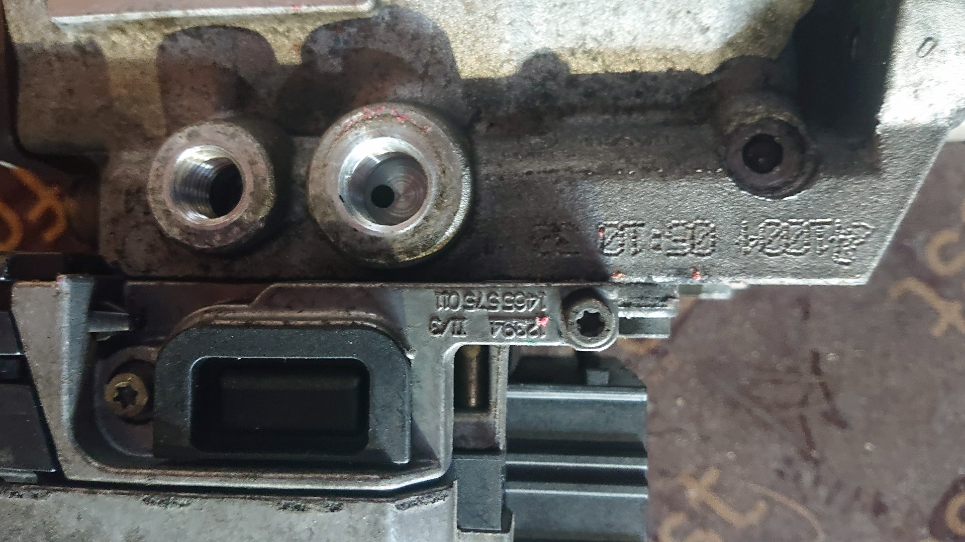

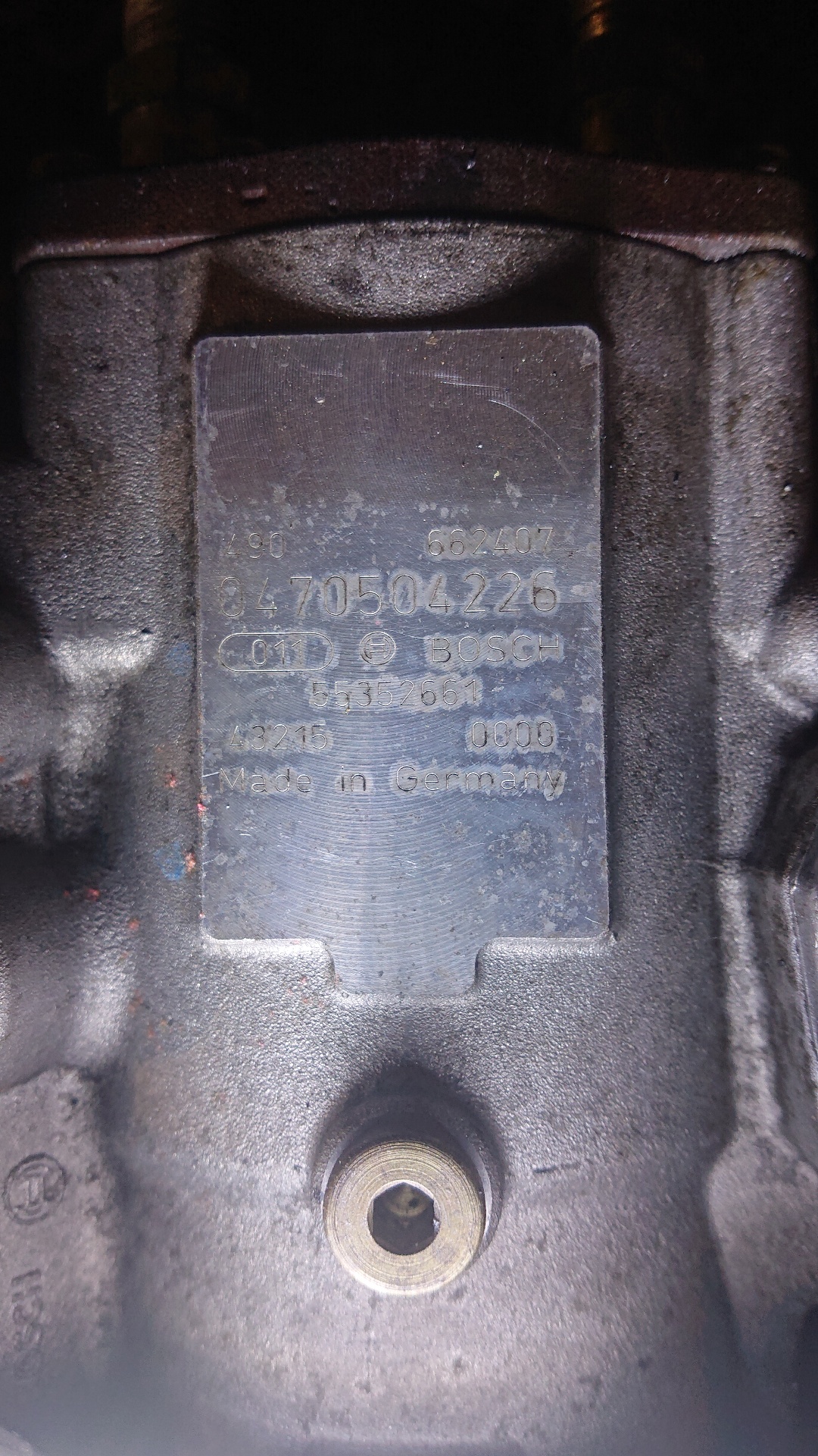

Moin, zu diesem Thema möchte ich meinen Senf auch gerne abgeben, Die VP 44 ist schon ein ziemlich komplexes Gerät und die Sonderversion der VP 44 wie Saab bzw. GM sie an dem magna Steyr Diesel verwendet hat (Version mit 2 Steckern) schein nicht reparabel zu sein bzw. es hat offensichtlich niemand Unterlagen dazu. Ich habe ja selber mit so einem Fall geübt, zwar nicht im 9-5 sondern im 9-3 aber ich glaube der Leidensweg ist der gleiche. https://www.saab-cars.de/threads/ich-bin-verrueckt-oder-warum-tut-man-sich-das-an.61179/ Was nach meiner Ansicht wichtig ist, ist sobald der Motor nicht anspringen will, nicht lange orgeln, sondern sofort das Kraftstoffsystem entlüften. Luft gelingt nach meiner Ansicht durch die alten Bekannten wie Traversendichtringe, Rückschlagventil etc. ins System. Ich bin der Meinung das die VP44 empfindlich auf Betrieb (Startversuche mit Luft im Kraftstoffsystem) ohne ausreichende Schmierung reagiert. So um den 9_5 Leidesgenossen zu helfen, oder besser einem zu helfen. Ich habe noch eine 9_5 Pumpe die ich in meinem 9-3 probiert habe, die im 9-3 aber nicht funktioniert hat. Der Motor sprang super damit an, nahm aber kein Gas an und ich hatte immer einen „Unbekannten Fehler“ im Fehlerspeicher, ich glaube das liegt daran das die 9-3 Software nicht mit der Software des 9-5 kompatibel ist. Die Pumpe ist nach meiner Ansicht sonst heile und falls jemand Bedarf hat stelle ich mir folgendes vor. Derjenige kann sich die Pumpe bei mir abholen, diese in sein Auto einbauen, wenn alles so funktioniert, wie es soll möchte ich gerne 500€ für die Pumpe haben. Wie gesagt die Zahlung wird erst fällig, wenn die Pumpe funktioniert! Ich finde das fair und vertraue auf die Teilnehmer dieses Forum, auf den Bilder könnt Ihr die Nummer der Pumpe sehen, ich empfehle die mit der eigenen Pumpe zu vergleichen

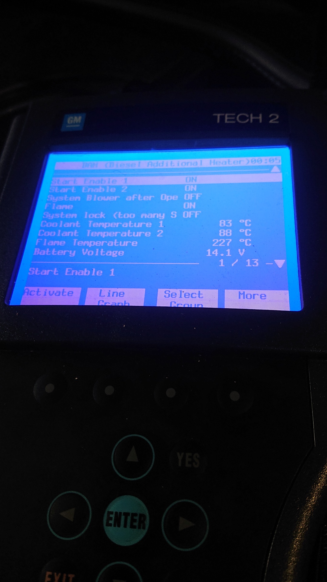

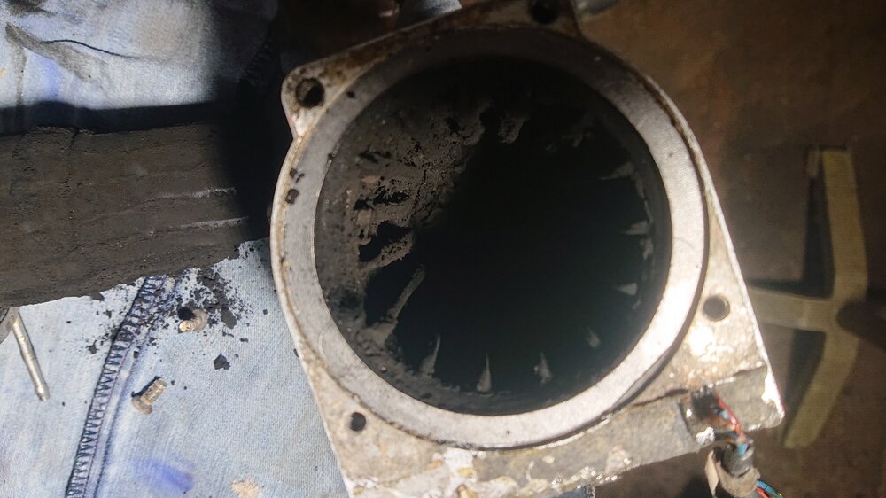

Update: Anspringen und Laufen tus der Motor jetzt tadellos, ich bin dann jetzt mal in das Thema „Standheizung“ eingestiegen. Symptom ist die Heizung läuft gar nicht, im Auto im SID läuft die Zeit ab, das Gebläse des Autos läuft auch, aber weder die Zusatzwasserpumpe noch die Dosierpumpe noch die Standheizung selber laufen. Wenn man Strom auf die Dosierpumpe oder die externe Wasserpumpe gibt laufen die Strom kommt auch an der Heizung an. Also Standheizung ausgebaut und zerlegt, Strom an Glühkerze gelegt, Strom ans Gebläse der Standheizung gelegt, beides funktioniert. Mir fehlt die Idee wie man das Steuergerärt prüfen kann.... Ich habe jetzt die Standheizung aus dem Schlachter ausgebaut, und in meinem Probiert das Symptom war das gleiche, ich habe die Standheizung jetzt zu dieser Firma geschickt: https://www.standheizungen-rehbein.de/ Mal sehen was dabei raus kommt….
