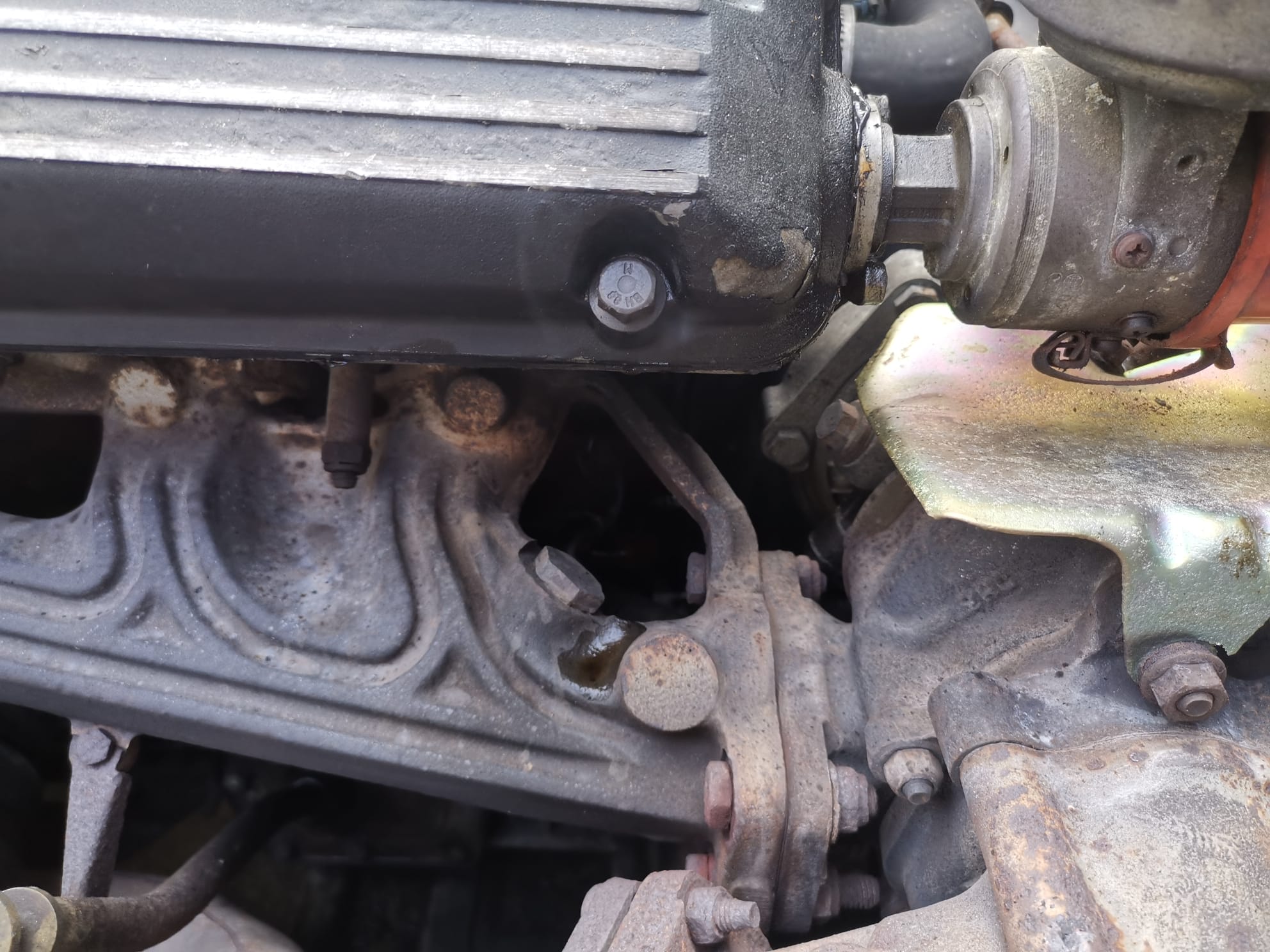

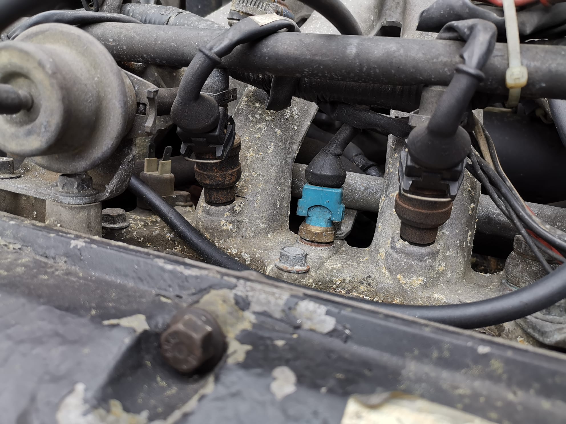

  4. danke euch allen:top:, - heute habe ich mal zum Verteiler geguckt, und alle Schläuche, Leitungen und Hutzen begutachtet so geht es geht: nix auffälliges. Nur das Problem ist wieder aufgetreten, Leerlauf verabschiedet sich langsam nach unten, und der Motor geht aus. Beim Neustart zunehmend unruhiger Lauf, nimmt widerwillig Gas an, auch mit ein paar fetten Fehlzündungen, Rauch aus dem Auspuff, und geht dann bald wieder ganz aus. Als Laien sind mir zwei Dinge aufgefallen, erstens, links oben am Motor gibt es einen unbelegten Steckerkontakt , ob der eine Funktion hat? Zweitens, der Motor sabbert Öl, obwohl erst im Juni die Ventildeckeldichtung gemacht wurde. Und dann hatte ich auf dem Foto rechts beim Verteiler gesehen dass eine Schraube fehlt (?). Es bleibt alles rätselhaft, nur Fahren kann man leider nicht mehr Viele Grüsse und ein schönes Wochenende, Günter
