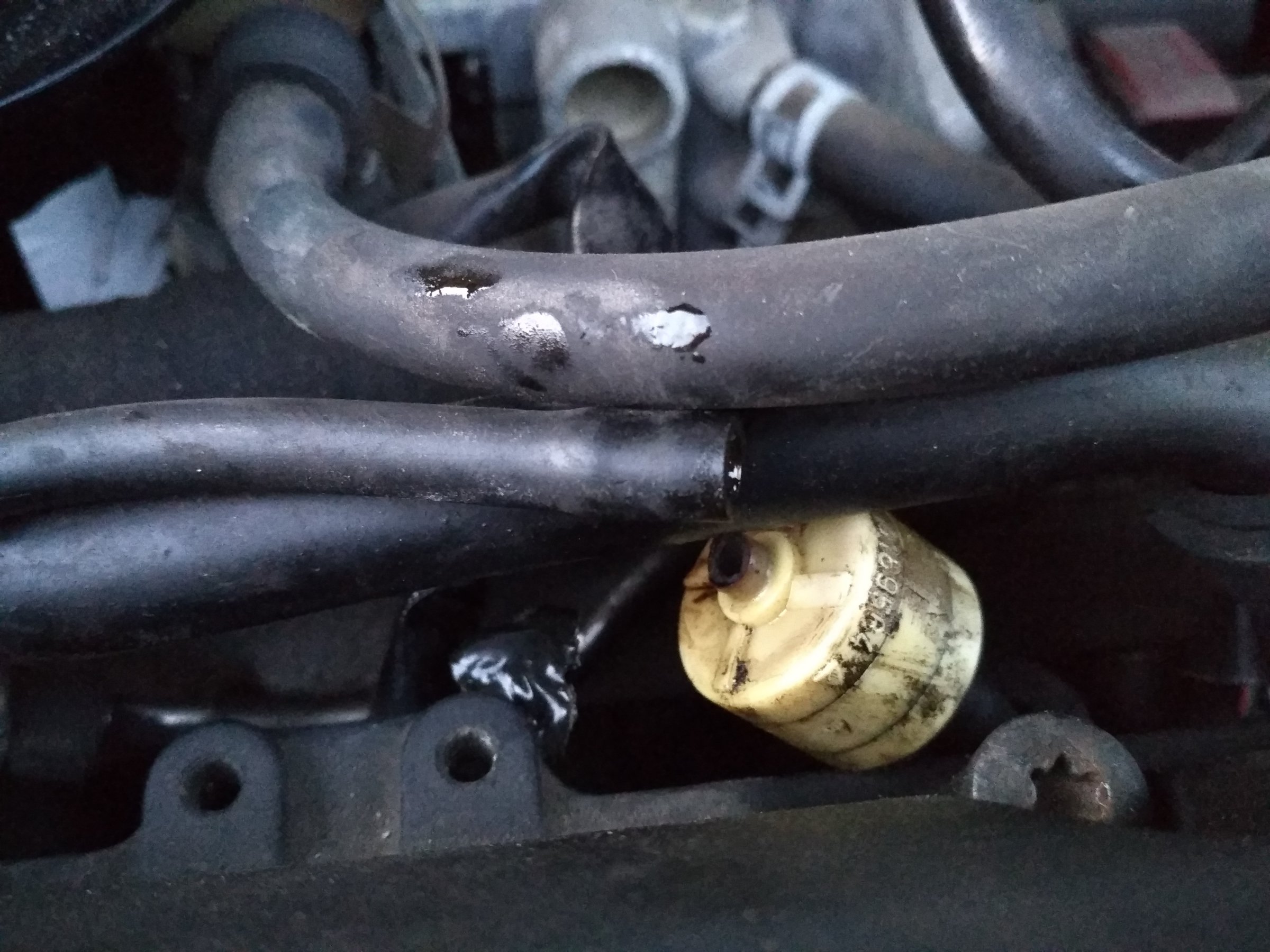

  2. Ist es das hier? http://www.skandix.de/de/fahrzeug-teile/motor/motorinstandsetzung/kurbelgehaeuseentlueftung/ventil-kurbelgehaeuseentlueftung/1020855/ Würde es denn auch zur Symptomatik passen?
  3. Danke dir. War gerade nochmal beim Wagen und wollte mal schauen wo die Düsen sind. DIe habe ich gefunden. Und das da auf dem Bild. Ich glaube im Schlauch selber steckt noch der Rest von dem Plastikteil. Das jedenfalls erklärt das Öl, welches ich unten bei der Ölablassschraube gefunden hatte. Der Schlauch gehört ja zur Kurbelgehäuseentlüftung. Aber was ist das Plastikteil? Habs jetzt erstmal wieder mit Isoband umwickelt.
