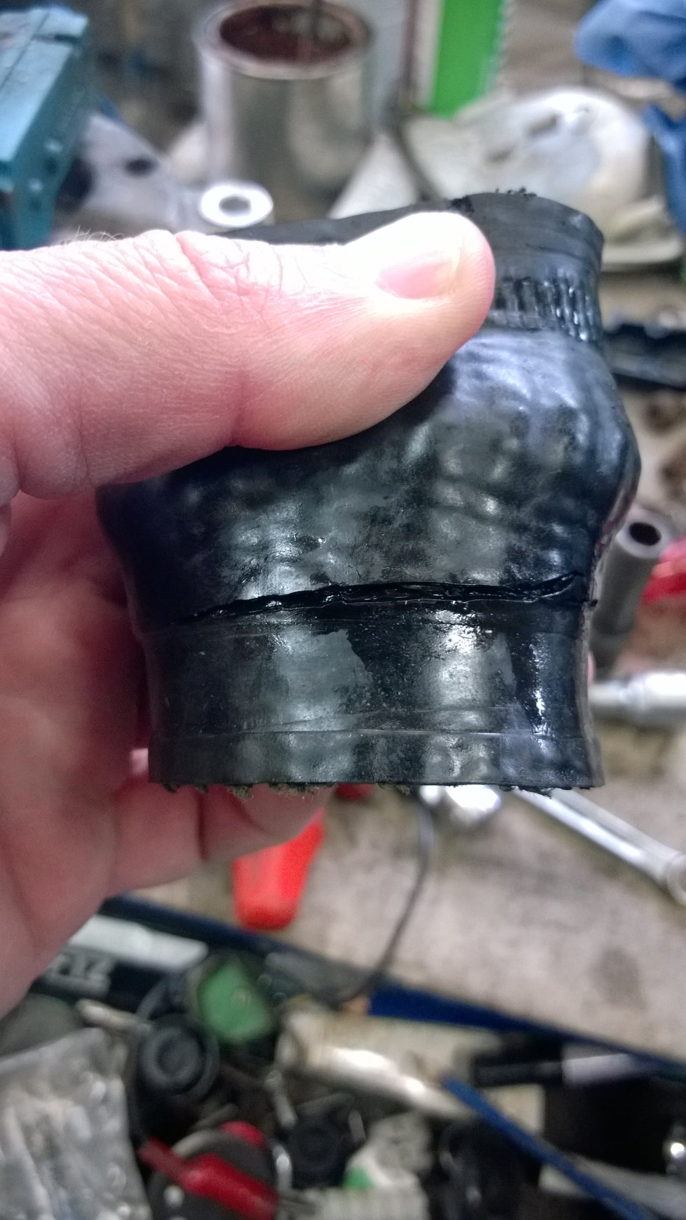

  5. Panzerfroh hat auf Panzerfroh's Thema geantwortet in 900 II - 9-3 I
    Hallo. Ich habe dass problem gefunden. Die gummischlange zwichen turbo und intercooler Rohr war gebrochen. Ausgetaucht und 80 km probefahrt gemacht ohne probleme. Das Rückkeln ist auch weg. :-) https://drive.google.com/open?id=0BzUGApyFeE6DMmpYbjlORHYtNEU&authuser=0 Frohes Neujahr. Jakob
  6. Panzerfroh hat auf Panzerfroh's Thema geantwortet in 900 II - 9-3 I
    Hallo. Als ich das auto bekam, habe ich alle u-druckschlauchen erneuert, EGR und so weiter gereinigt. Das auto hat den ganze zeit eine kleine verzögerung beim vollgas zwichen 140-160 gehabt. Rückelt. Ich glaube dass dieses problem sich entwickelt hat. Ein schlectes wastegate oder ladedrückventil will diese symptome geben
  7. Panzerfroh hat auf Panzerfroh's Thema geantwortet in 900 II - 9-3 I
    Ich bin heute beim Händler gewesen und es gab 2 fehler. P0244: Ladedrüch zu niedrich, mechanishe fehler und P0400: EGR ventil, etwas mit position. So nun will ich nochmahl den EGR reiningen und schmieren. Tubo problem ist vielleicht wastegate oder verschmutzung die VNT teile. So Wastegate testen und so weiter. /Jakob
  8. Panzerfroh hat auf Panzerfroh's Thema geantwortet in 900 II - 9-3 I
    Ich werde Montag zur Händler fahren. Welches Turbo gibt es eigenlich? GV15V oder GT18V?
  9. Panzerfroh hat einem Thema gepostet in 900 II - 9-3 I
    Hallo. Jedes mal wenn ich am Autobahn mehr als 120 fahre, kommt das check engine licht nach 10-20 minuten an und das Auto fährt in limp home mode. Dann Motor abstellen, einigen minuten warten und alles ist wieder gut. Wenn ich weniger als 120 fahre, gebt es keine probleme. /Jakob
