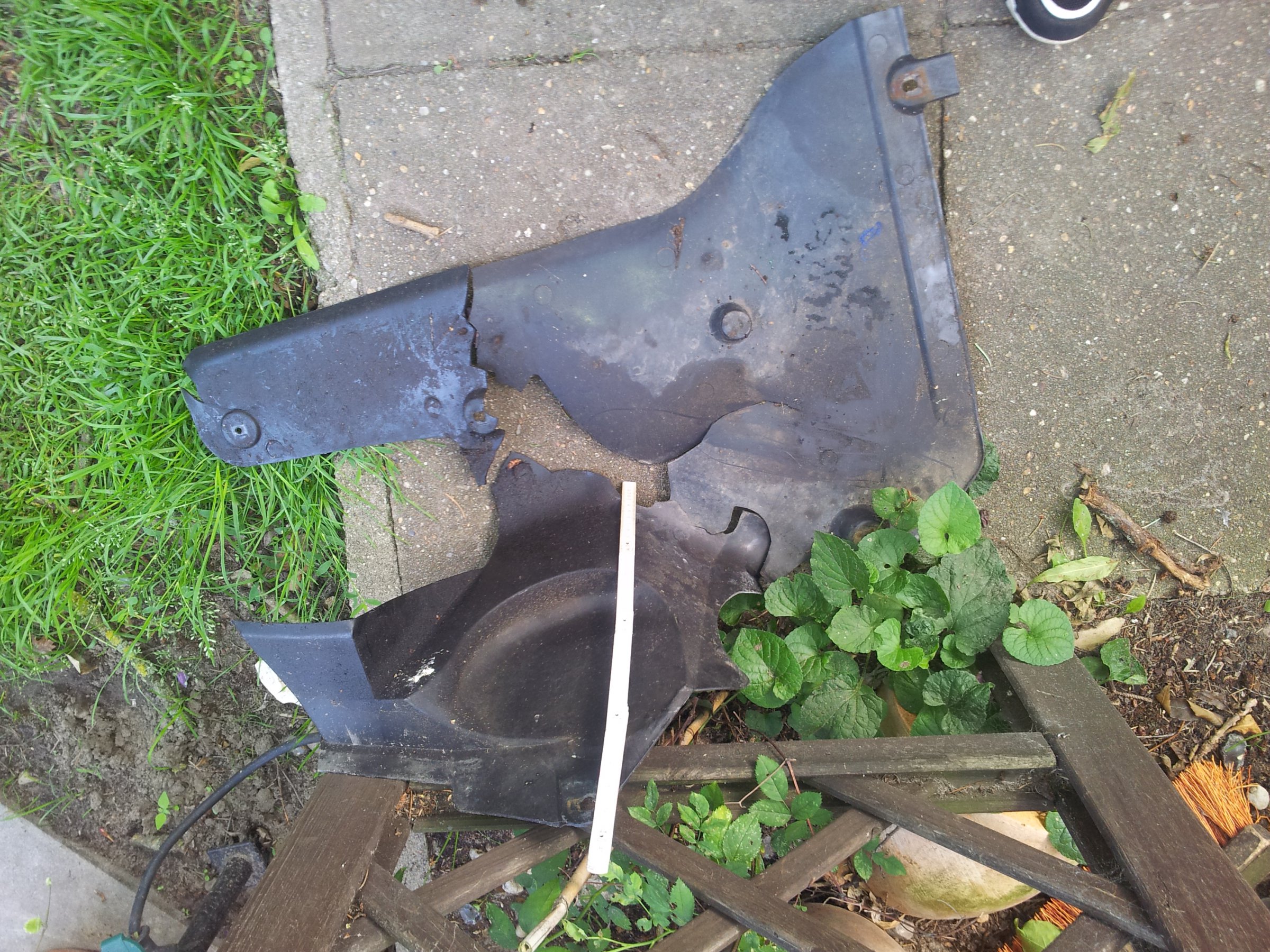

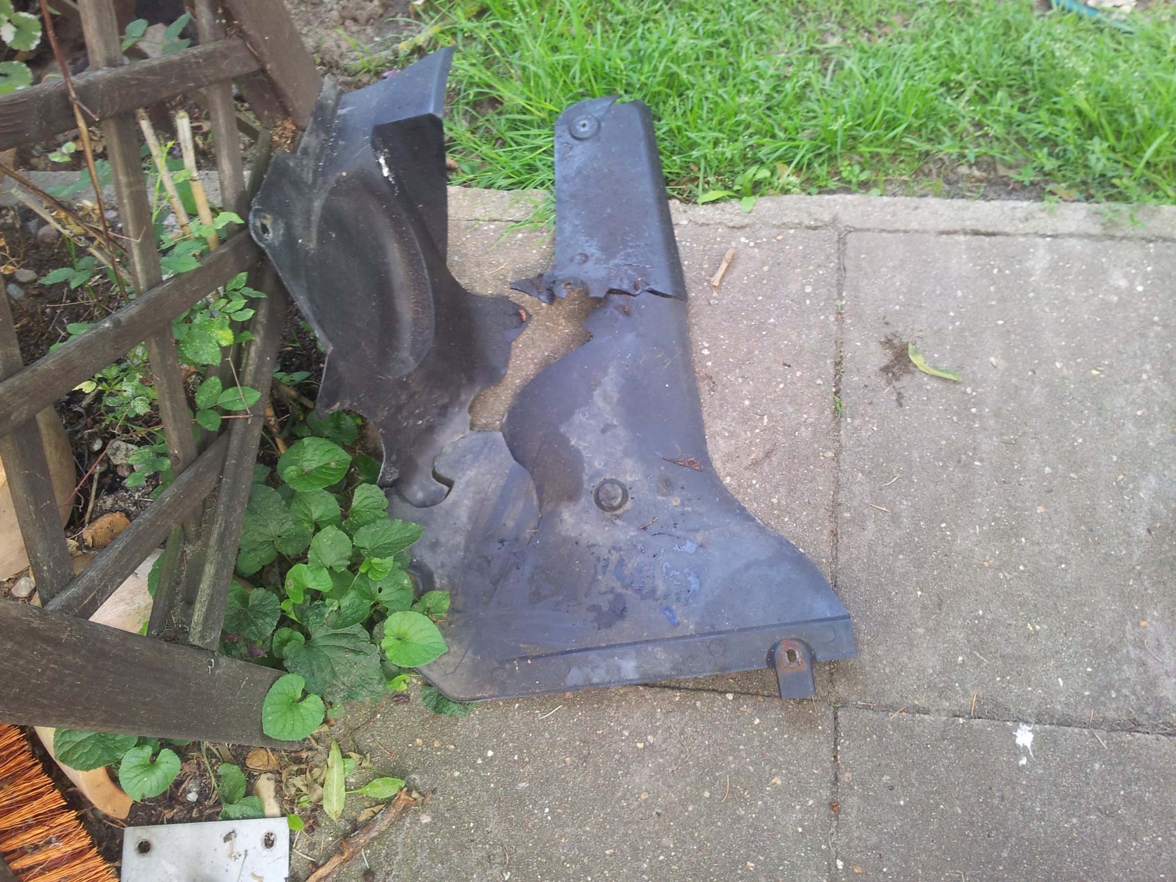

  23. Hab mich mit den 15 cm verschätzt, sind 30 cm die im Radhaus verschwinden. Siehe Bilder. Wenn bei Dir nur unten was weggebrochen kann es sein das der Teil auf dem ersten Bild links der im Radhaus verschwindet drangeblieben ist. Und der gehört nicht zur Radhausschale (Innenkotflügel).
  24. Die Abdeckung Riemenscheibe Flachriemen geht so ca. 15 cm nach oben ins Radhaus hinein. Evtl. hast Du das Teil ausser Bucht umsonst bestellt.
