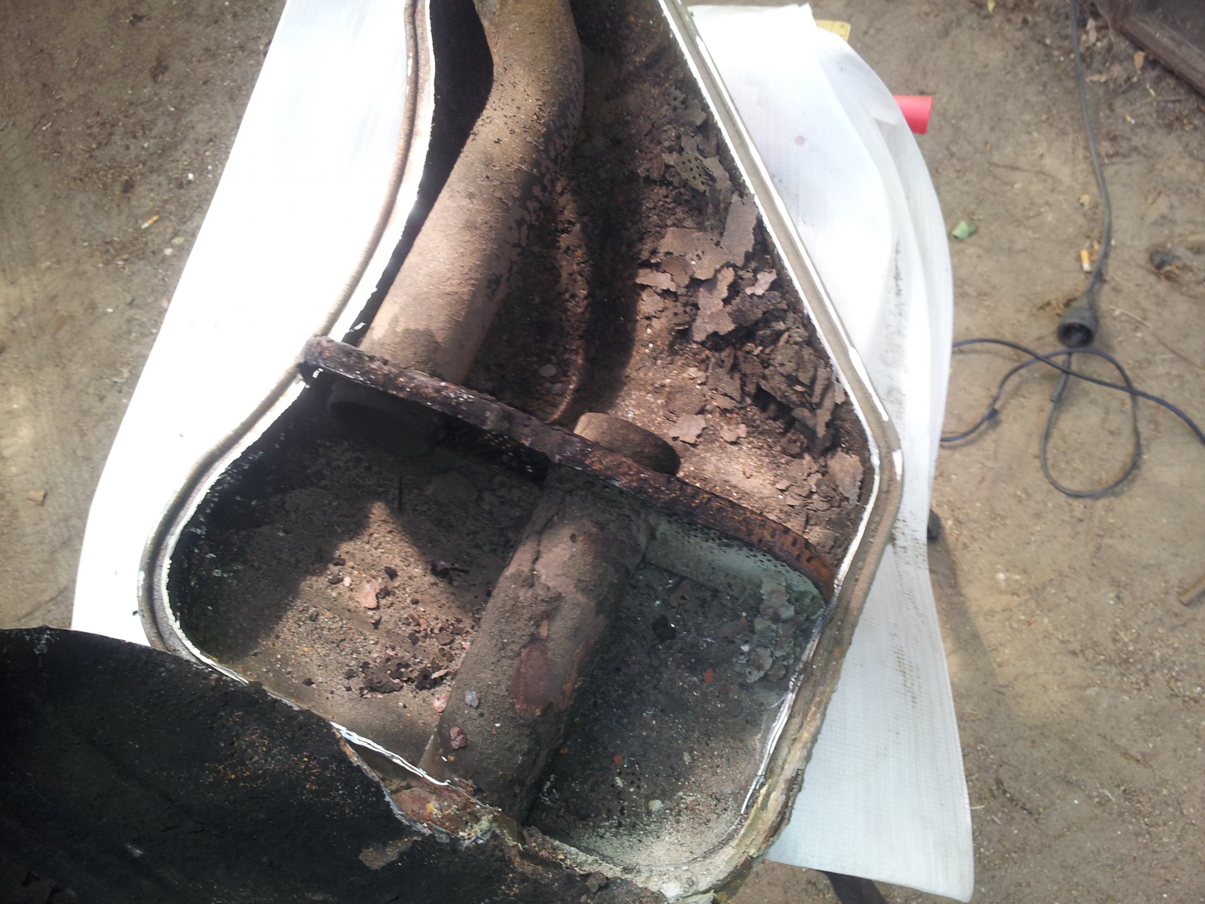

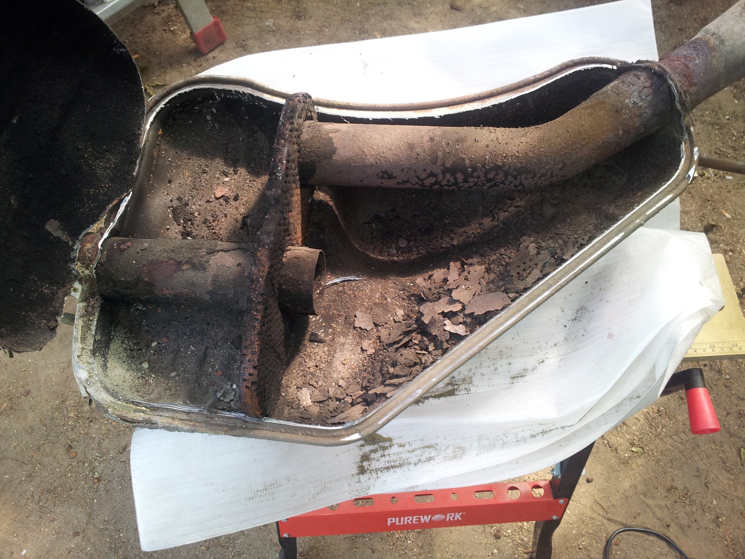

    So der Familie Popolski hat neuen ESD geschickt. Super Quali wie in #21 schon beschrieben. Und das Beste: Passend. Mehr Pracht ist kaum auszuhalten:biggrin: Hab den alten Walker mal aufgeschnitten, sieht gut aus von innen. Und hier der Neue.

    Geht klar. Der alte hört sich beim schütteln an wie ne Rumbarassel. Den werde ich mal aufflexen und mal die Eingeweide oder was noch von übrig ist begutachten. Ist übrigens ein Walker, laut Serviceheft vor 6 Jahren druntergekommen und hat ca. 145 tkm gearbeitet. Ist davon aber 4 Winter in CH und Ösiland gerollt. Also wesentlich mehr Salz als hier im Norden.

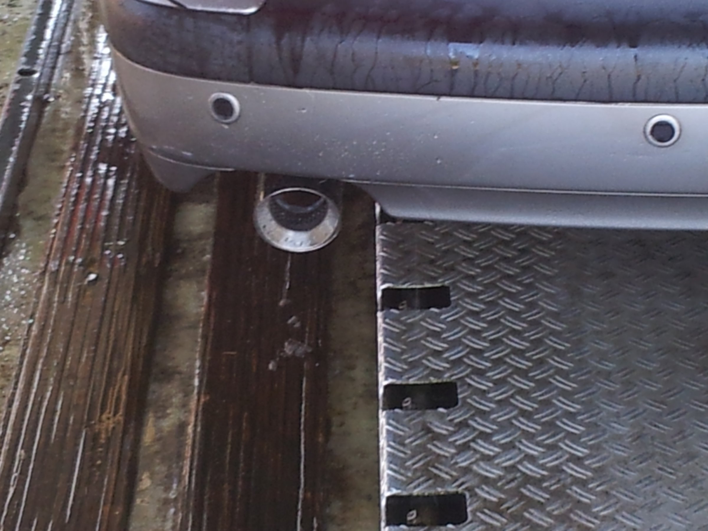

    Wie man auf dem ersten Bild sieht ist das rechte Endrohr rechts angesetzt. Ich habe die beiden auch mal übereinander gelegt. Da sieht man ganz deutlich das das linke Endrohr mit dem des alten ESD übereinstimmt. Auch die Halterungen sind identisch geformt. Und der Pott sitzt auch mittig. Wenn ich den weiter nach links drücken würde, würde er oben anschlagen.

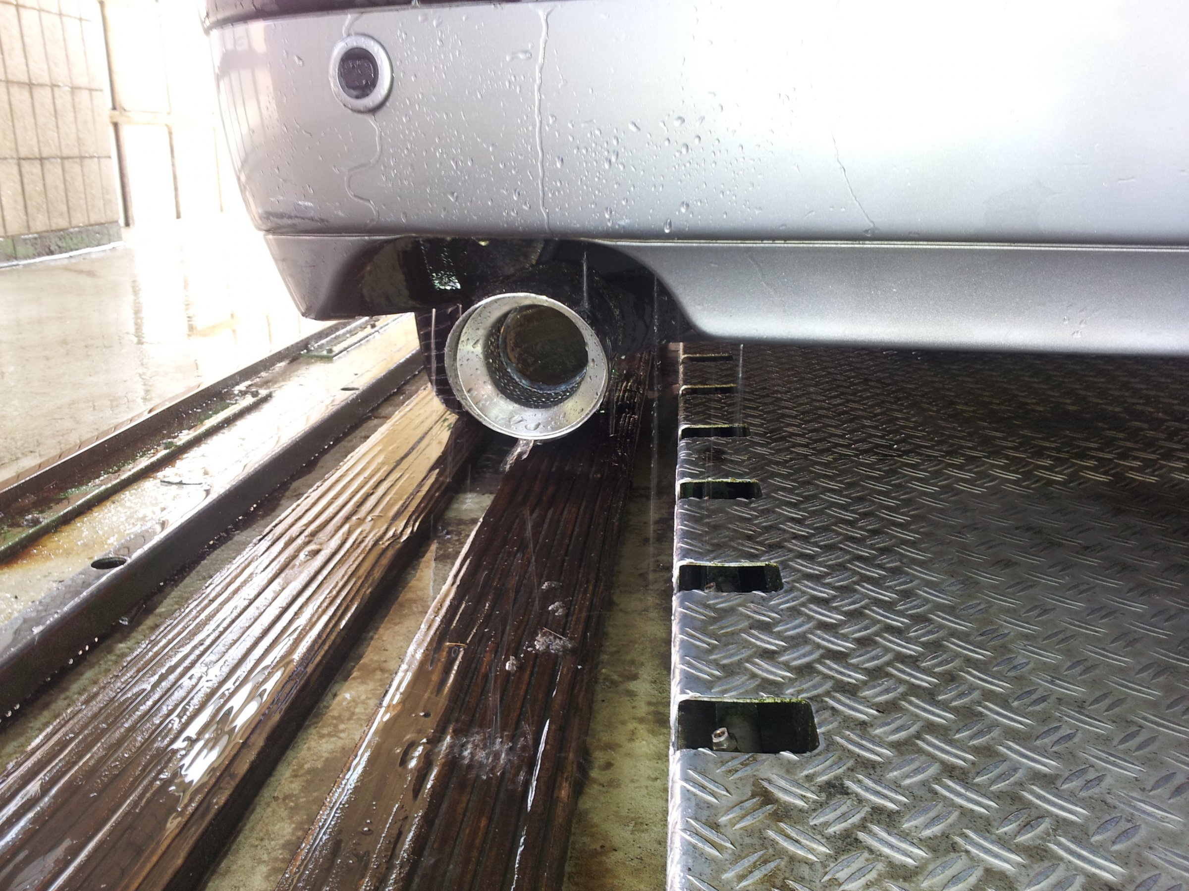

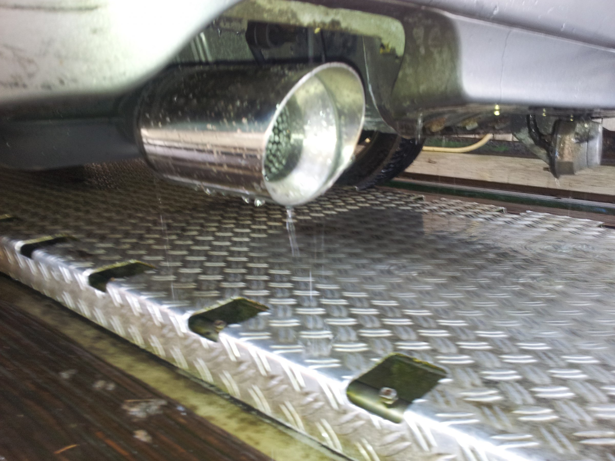

    Soweit so gut. Nun zum Anbau. Ging soweit ganz gut, bis auf das Endresultat. Ich habe das Ding mehrfach vor und zurück geschoben, auch seitlich gedreht. Aber mehr wie auf den BIldern war einfach nicht drin, leider. Auch mein Assistent auf den Bildern war entsetzt. Auf dem Vergleichsbild der beiden ESD sieht man deutlich das wenn das rechte Endrohr nicht wäre würde das Ding richtig mittig sitzen. Also rechtes Rohr einfach nur drangesetzt. Was sagt uns das: Nicht kaufen !

    So, der ESD ist gestern spät Nachmittags hier angekommen. Ging recht fix Montag bis Mittwoch von Polen, Respekt. Verpackt war das Teil sehr gut. 19 Kg schwer das Ding und der erste Eindruck nach draufrum klopfen war auch ganz ordentlich. Richtig solide, kein Trompetenblech. Auch die Schweißnähte Außen wie Innen recht gut ausgeführt. Dem Anschein nach recht ordentliche Qualität. Auf dem einen Bild sieht man deutlich das die Beiden Endrohre am Ende so ca. 1,5 mm dichter zusammen sind. Würde man im angebauten Zustand aber nicht sehen da ja unterm Wagen. Außendurchmesser Verbindungsseitig 65 mm, Innen 62 mm. Schelle und Gummis waren auch dabei.
