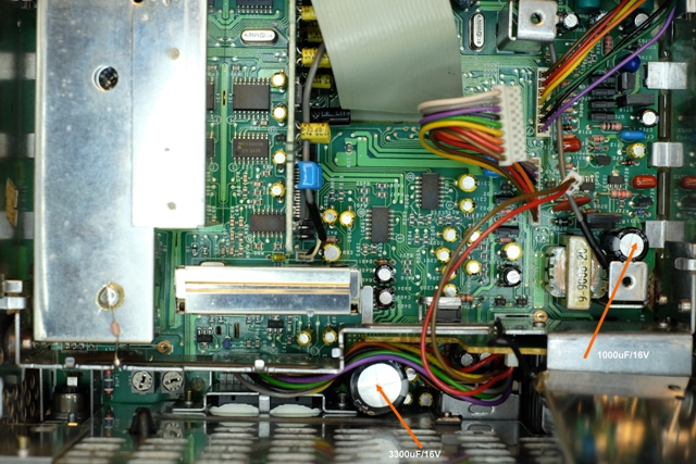

  1. Liebe Saab-Freunde Seit ich die beiden Kondensatoren ausgewechselt hab ist nun einige Zeit vergangen. Letzte Woche haben wir unseren SAAB wieder in Betrieb genommen - im Sommer fahren wir mit einem Cabriolet. Es hat sich aber gezeigt, dass der Austausch der Kondensatoren nichts brachte. Das Radio verliert immer noch die Sender. Ich werde demnächst nachmessen wie hoch die Batteriespannung beim Start ist. Bis dann mit freundlichen Grüssen Bienenschwarm
  2. Ganz herzlichen Dank für die Info! Auch targa hat recht: Es gibt keine Stützbatterie. Ich hab den Radio zerlegt und zwei Kondensatoren ausgewechselt (Siehe Bild). Das Problem besteht darin, dass es keine Schemaunterlagen gibt. Zudem sind die Lötpunkte durchkontaktiert. Ich vermute, dass es der rechte (1000uF/16V) ist. Die Schaltung rechts sieht eher nach einer Spannungsstabilisierung aus. Der linke Kondensator (3'300uF/16V) ist vermutlich für die Stabilisierung der Endstufe. Nun, ich werde das Radio in den nächsten Tagen einbauen, und nach ein paar Tagen ausprobieren. Sobald ich mehr weiss, werde ich Euch informieren. Mit freundlichen Grüssen Bienenschwarm.

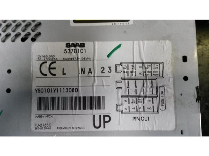

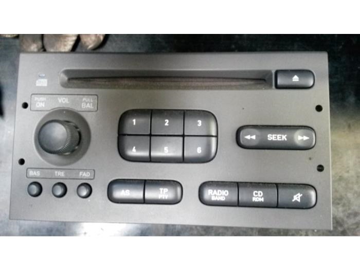

    Ich besitze einen SAAB 93 II Baujahr 2002 (Rollout). Nun verliert der Radio schon länger die gespeicherten Sender. Man kann die Sender einprogrammieren. Die Zündung kurz abstellen und wieder einschalten und die gespeicherten Sender sind abrufbar. Und zwar bei eingeschalteter und ausgeschalteter Zündung. Nun, sobald das Radio bzw. die Zündung länger ausgeschaltet ist, sind die gespeicherten Sender wieder weg. Beim Radio handelt es sich um einen Radio mit CD-Spieler PU2135C. Ich habe das Radio ausgebaut und mir angeschaut. Eine Stützbatterie ist keine vorhanden. Hat jemand die gleichen Erfahrungen gemacht? Oder kann mir jemand sagen woran es liegt. Ich könnte mir vorstellen, dass allenfalls ein Kondensator defekt ist. Aber eben welcher? (Die Bilder sind keine Originalbilder stimmen aber mit meinem Radio überein. Das gleiche Thema wurde schon mal im Form diskutiert. Allerdings kam nicht all zu viel dabei heraus. Besten Dank für Eure Tipps und mit freundlichen Grüssen Bienenscharm
