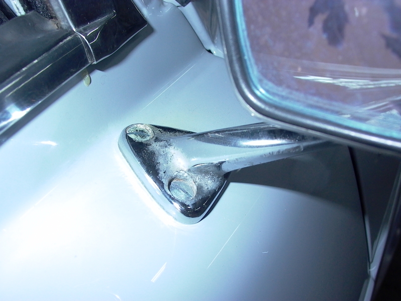

  21. Hallo Leute, Beim Putzen meines Wagens musste ich eine sehr beunruhigende Entdeckung machen: Im Bodenblech im Bereich der Fußräume vorne wie hinten befinden sich seltsame Löcher, die mit so einer gummiartigen Dichtmasse versiegelt sind. Durch Forensuche hab ich inzwischen rausgefunden, dass es an bestimmten Stellen große kreisförmige Löcher mit ca. 5cm Durchmesser gibt, die dort aus fertigungstechnischen Gründen vorhanden und mit Blechdeckeln verschlossen sind. Auch gibt es u.a. im Kofferraum extra als solche vorgesehene Ablauföffnungen, erkennbar an der symmetrischen Anordnung links und rechts. Diese sind ca. 1cm groß. Die verdächtigen Löcher haben so ca. 1-1,5cm Durchmesser und sind kreisrund (also vermutlich gebohrt) und an unregelmäßigen Stellen (siehe Fotos). https://www.dropbox.com/sh/t44r3fw21op1nn4/AADbFAQXLOoDq15hSCwuQQSIa Die schwarze Masse ist so eine Art Unterbodenschutz, die der Vorbesitzer offenbar auch großzügig im Innenraum angewendet hat. Ich hab den Verdacht, dass die Löcher mal ein TÜVer mit einem Schraubenzieher gestochen hat und das Bodenblech total verfault ist. Wenn man mit dem Fuß raufstampft macht es aber einen recht soliden Eindruck. Aber ob man so eine Einschätzung erlangen kann, da hab ich Zweifel. Selber reinstechen möchte ich nicht, denn dann hab ich im schlimmsten Fall einen Schaden, der sofort repariert werden muss. Meine Frage in erster Linie: Kann sich jemand von euch einen Grund vorstellen, warum man dort Löcher machen sollte oder sind sie gar original? Weiterhin wundere ich mich etwas über die links und rechts unterschiedliche Gestaltung des Fußraumbodens vorne. Ist das so original oder hat da mal jemand geschweißt? Im rechten Fußraum vorne scheint es mir etwas so. Vielen Dank schonmal, Jan
  22. Aaalso, bin heute endlich dazu gekommen, mich um den Spiegel zu kümmern: Erstmal danke für den Tipp mit dem Ausbauen des Spiegelglases! Hat super funktioniert. MIt ein paar extra Unterlegscheiben konnte ich das leicht deformierte Gummielement so weit zusammenklemmen, dass der Spiegel jetzt wieder eine fest definierte Position hält. Was mir allerdings nicht gelang war das Abbauen des Spiegelfußes. Ich konnte die Schrauben losdrehen, aber dann drehte sich eine nur noch lose, ohne weiter rauszukommen. Offenbar ist es doch eine Maschinenschraube mit "loser" Mutter auf der Innenseite. Ein Blick in den Fensterschlitz ließ eindeutig erkennen, dass es eine wesentlich zu lange vermutlich M4 oder M5-Schraube ist. Um die wieder festzubekommen muss ich jetzt wohl doch die Tür aufmachen. Das Innenleben des Spiegels ließ auch vermuten, dass es keine Originalteile sind. Jan PS: Es ist keine Feder als Spannelement drin, sondern ein gelochter Gummikuller. Ist wahrscheinlich nicht original.
  23. Super, danke! Im Moment bin ich gerade dabei, die Schrauben des Sockels anzulösen. Ein Bekannter von mir hatte gute Erfahrungen mit WD40. Ich hoffe, dass ich in ein paar Tagen diese drei Schrauben losbekomme. Dann werde ich mich an dem Rest versuchen. Bericht wird folgen! Jan
