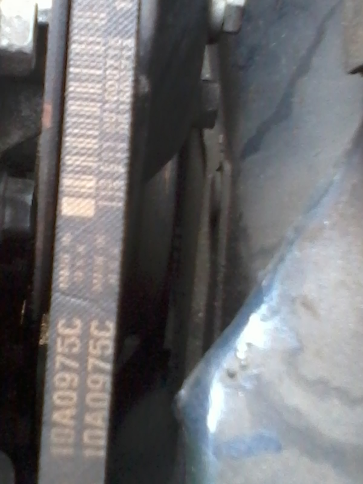

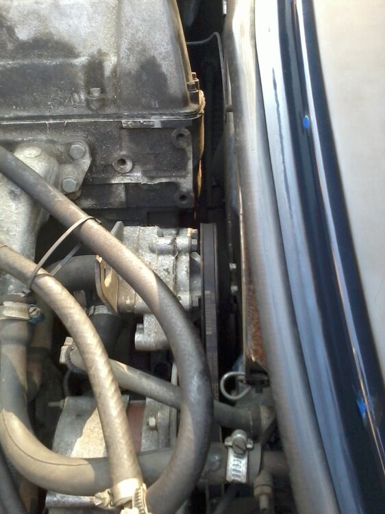

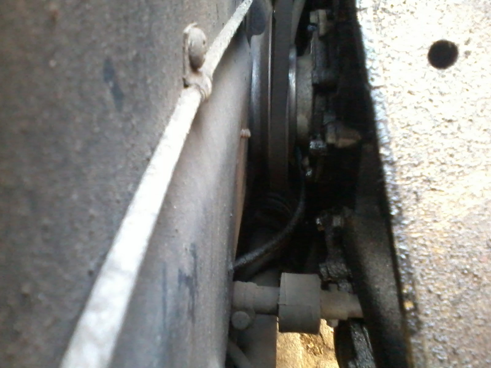

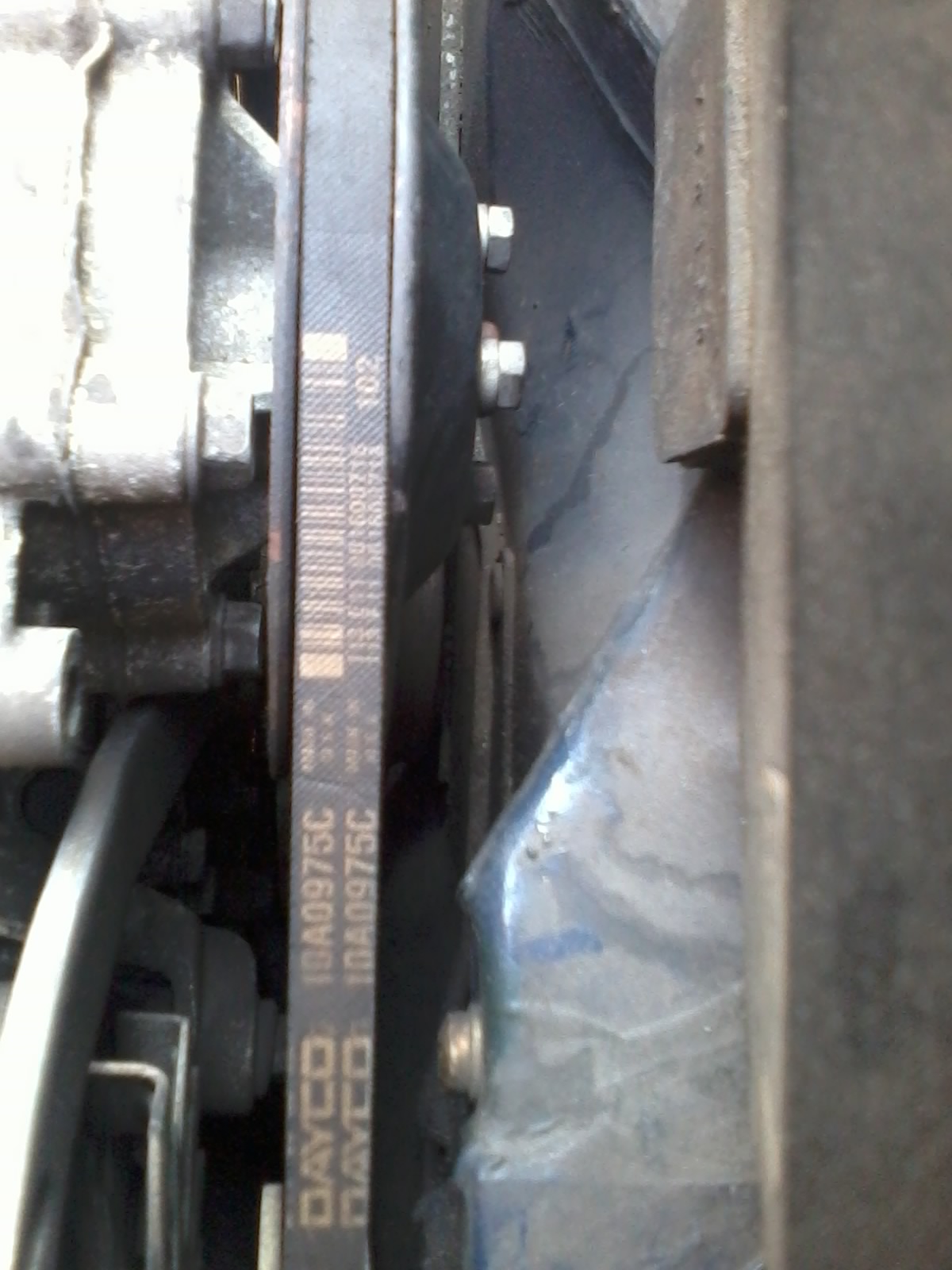

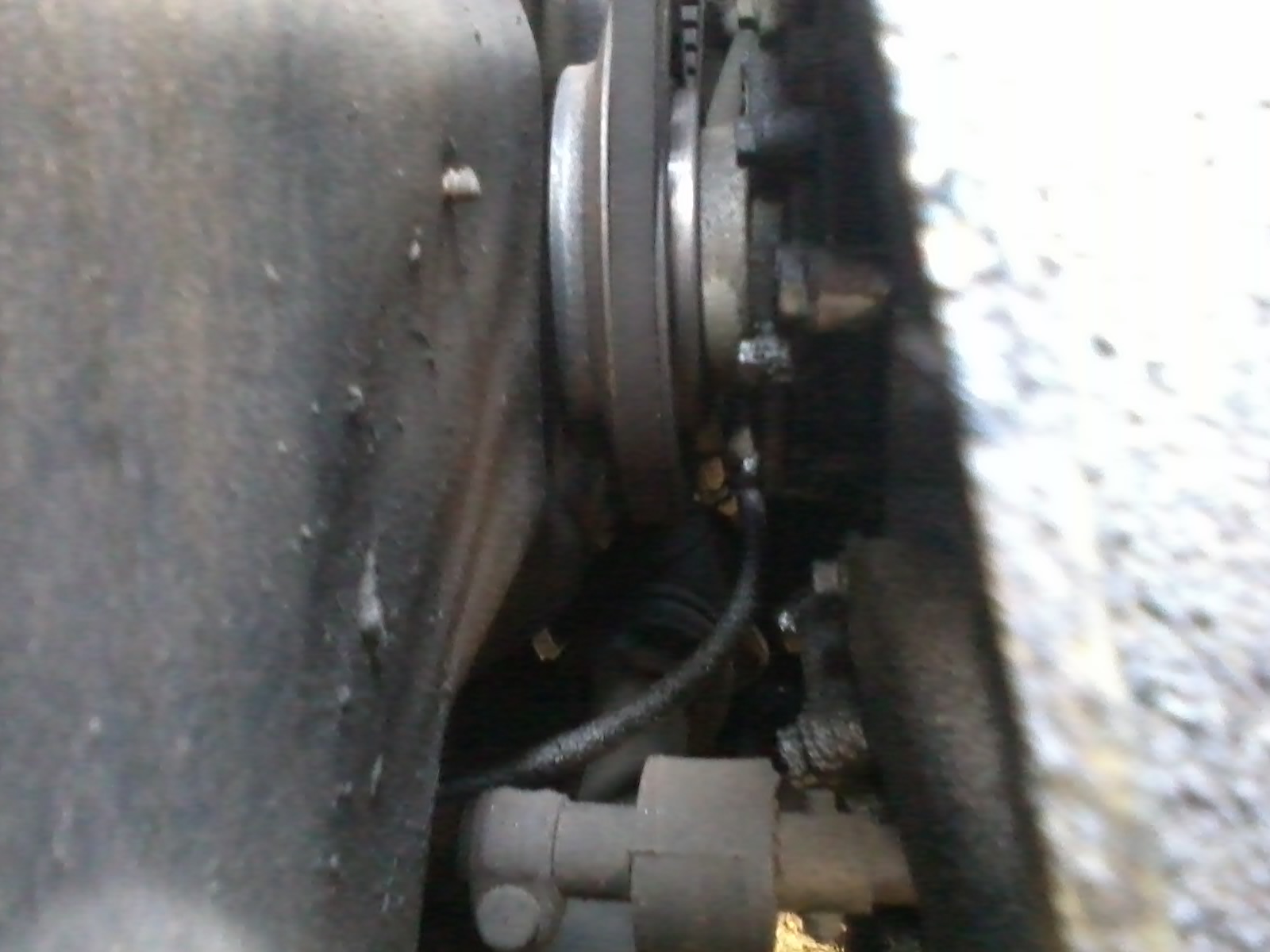

    Vielen Dank für eure Antworten. Nur leider scheint es beim 99er entweder enger als beim 900 zuzugehen oder aber die Riemenscheibe hat sich von alleine von der Welle gemacht und der Motor muss zur Demontage doch raus. Für die Theorie, dass die Scheibe gewandert ist spricht, dass die Linie des Riemens nicht (mehr) stimmt. Die Riemenscheibe hat nur eine Nut, die Scheibe mit Aufnahme ist jedoch sehr breit, sodass wahrscheinlich auch eine doppelte Riemenscheibe passen könnte. Auf dem Riemen ist die LiMa, Wasserpumpe und eben der Antrieb. Zur Veranschaulichung habe ich einige Bilder angehangen. Werde mir erstmal eine Scheibe vom 900er besorgen und dann die Breite nachmessen.
