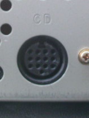

    Also alles mögliche probiert! Kasette ist wohl hin! Aber an der Rückseite ist ein 13 poliger Anschluß, für CD-Wechsler. Gibts dafür nicht irgend einen Adapter auf USB oder Klinke, so, dass man einfach nen MP3 Player oder Handy usw. anschließen k ann??

    Moin, moin!! Da ich noch nicht so lange Saab fahre, sind mir manche Sachen immer noch Rätselhaft an diesem Auto!! Alaranlage: Wenn ich den Wagen mit dem Schlüßel aufschliesse, geht sie los! Super für die Nachbarn morgens:biggrin: Mit der Fernbedienung, alles gut. Lüftung. Laut ohne Ende und bläst voll los wenn man den Wagen startet. Klima haut wohl nicht hin (egal is nen Cabrio) Habe den IUInnen raumfilter schon gewechselt war völlig zu und keimig. Er leckt irgendwo Öl, bloß wo?? Aber das schlimmste ist das Radio!! Kasette!! Habe 2 Tage im Internet geguckt aber das hat alles noch schlimmer gemacht. Jetzt weiß ich gar nicht mehr was Phase ist. Also, was geht bei dem Ding (Nur Kasette, keine CD)?? Kann man an den CD-Wechslereingang irgend einen Adapter anschliessen?? (auf USB, oder Klinkenstecker) Hatte so nen FM Transmitter probiert -> Sch....e!! Was ist eine erschwingliche Lösung für das Musik Problem?? Bis denn, denn Michel:hello:
