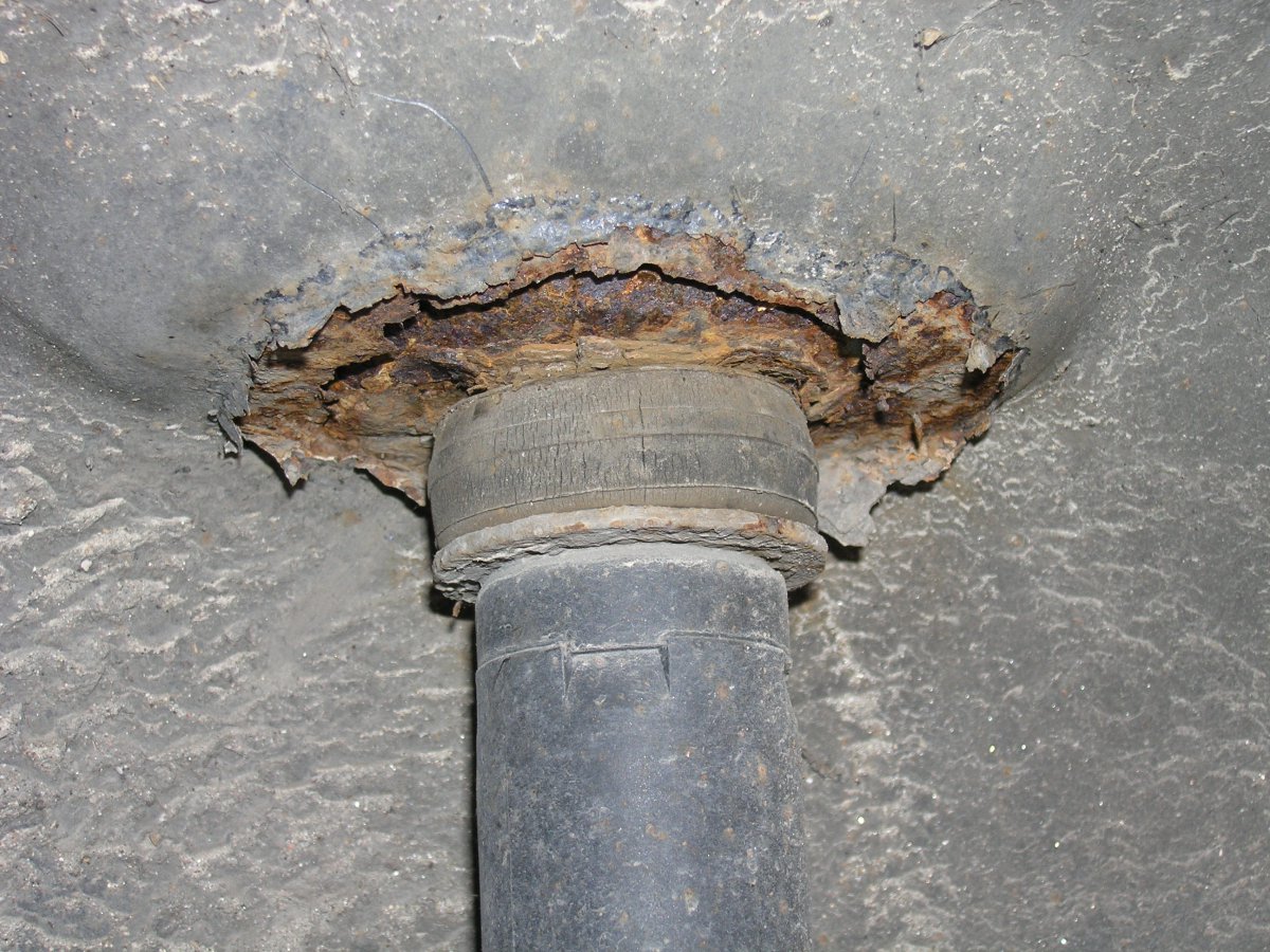

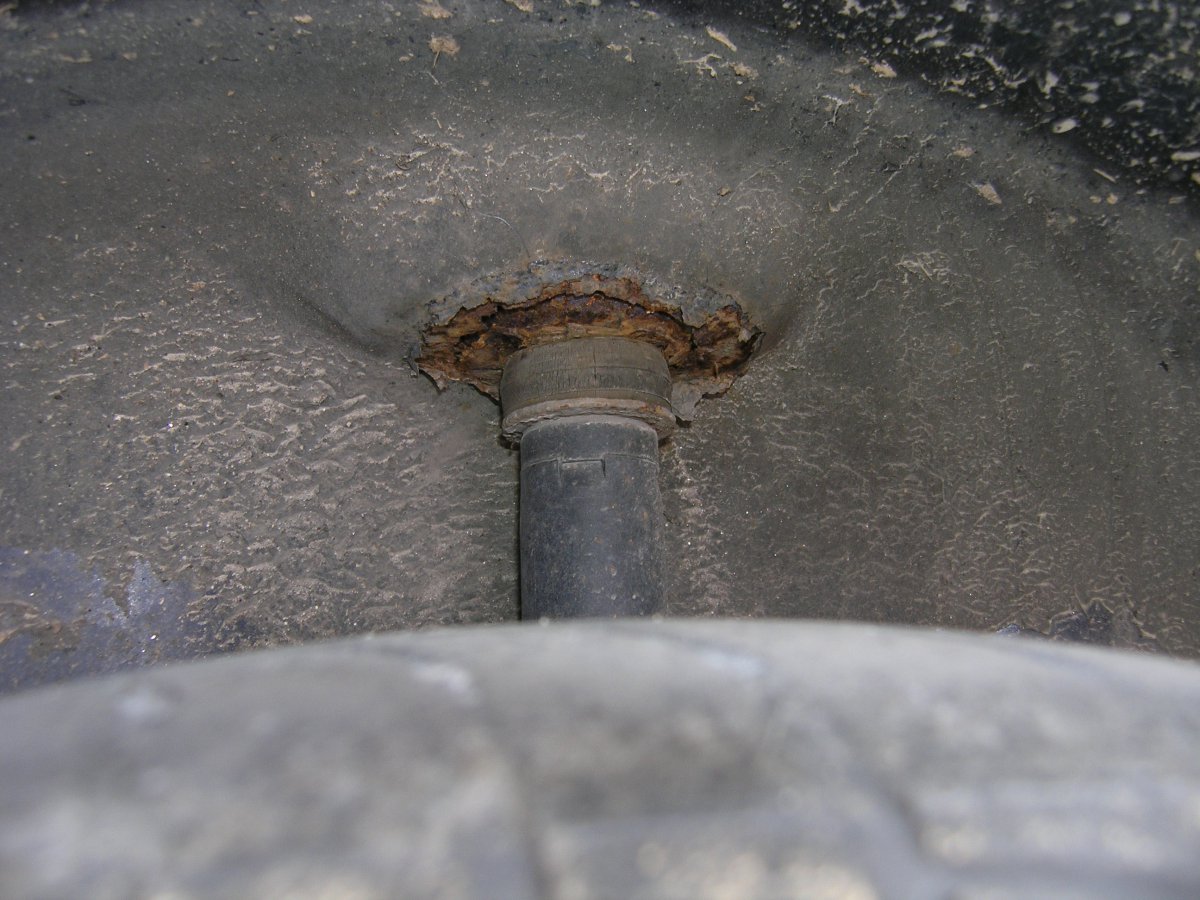

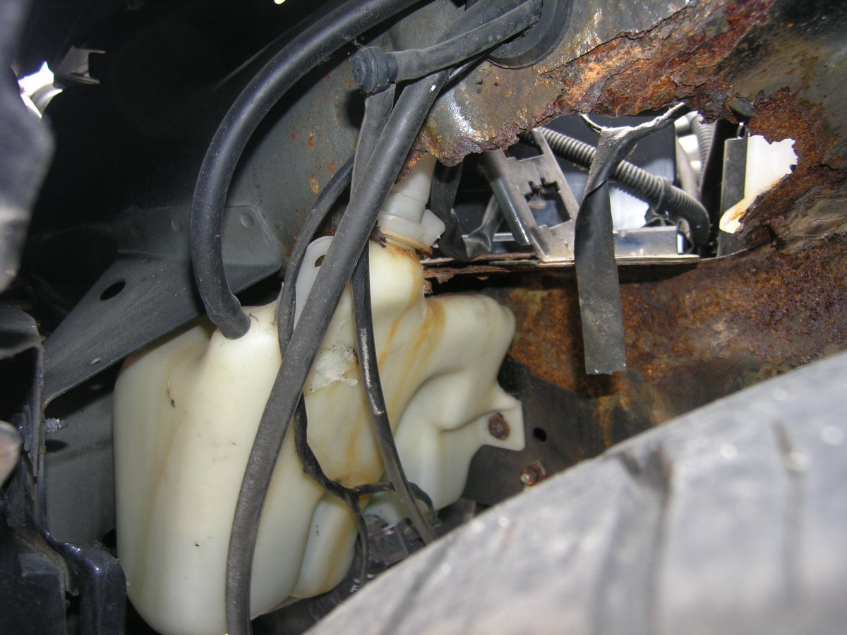

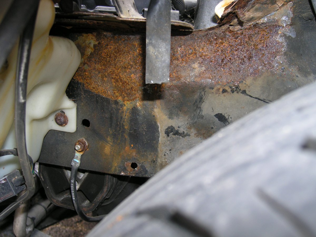

  4. Aus gegebenen Anlass kann ich ein paar Bilder beisteuern...
  5. Herzlichen Dank Patapaya ! Besten Dank für deine Einschätzung und vor allem für die Tipps und das mit der Flex das Stück aus einem Schrottplatzwagen rauszuflexen ist richtig gut danke dafür ! Wenn ich nicht ganz blind bin sind das die beiden Rostsorgenkinder an dem Saab sonst sieht er wirklich gut aus, so ein paar stellen hat er sicher die sind aber nur an der Oberfläche und nichts wildes die habe ich schon untersucht, oder ich bin einfach blind vor liebe und sehe die Realität durch meine rosa Saabbrille könnte ja auch sein. Den link kannte ich bis jetzt leider nicht. Also ich würde sagen 2-3 wenn man die beiden stellen jetzt mal weg lässt. Ich schau ob ich ein "Ersatzblech" vom Schrottplatz bekommen oder möglichkeit zwei ich mache es wie du sagst mit mehren blechen über und nebeneinander. Branto Korux Nitrofest und Ovatrol habe ich schon großzügig am Saab verarbeitet. Werde damit auch die geschweißten Stellen damit behandeln. Schweißen wird ein guter Freund der KFZler und begeisteter Schrauber ist.

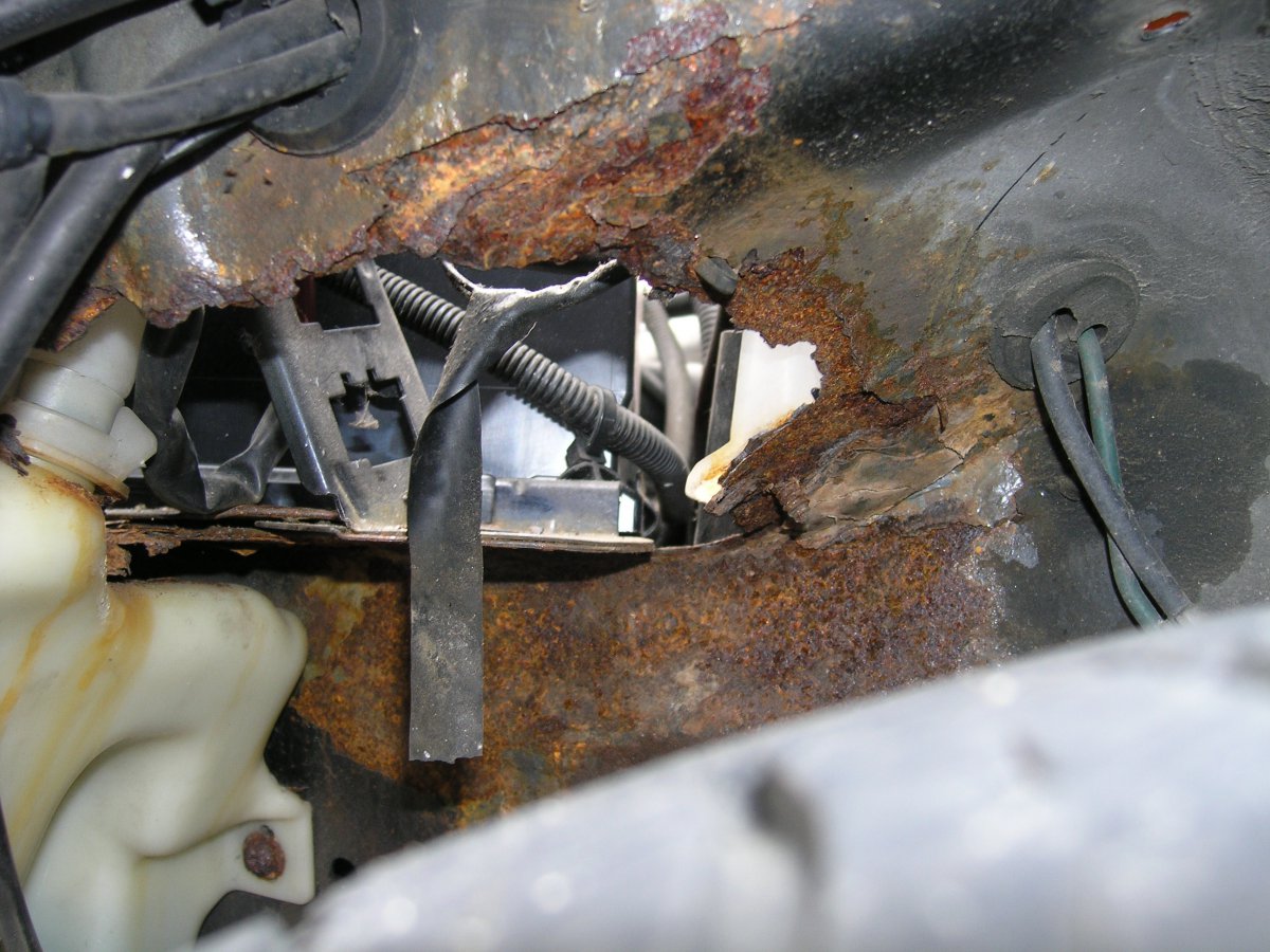

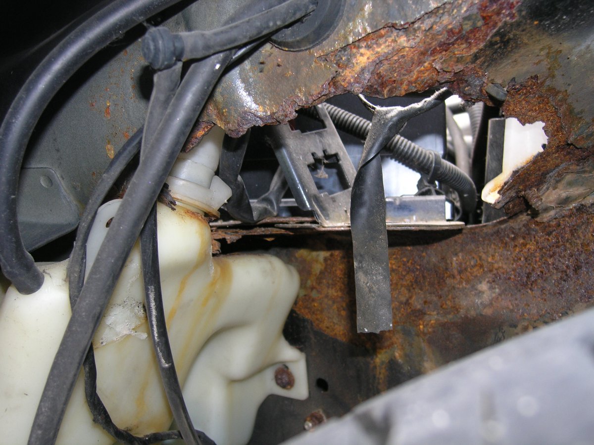

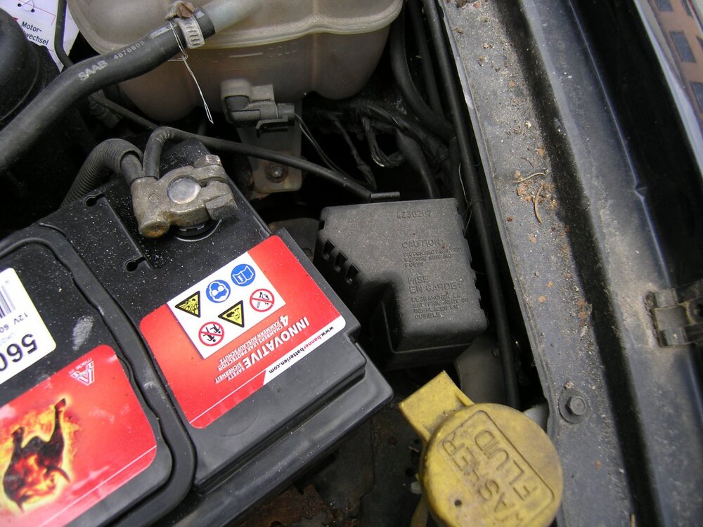

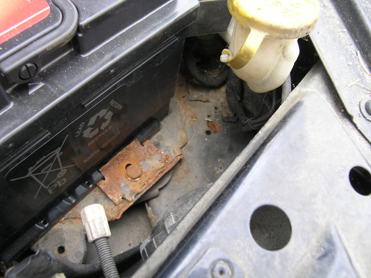

  6. Hallo Flemming, hmm also das ausbauen ist nicht das problem... eher das anpassen vom blech ich habe so etwas in der größe noch nicht gemacht, das geht ja um mehrere ecken und das loch für den Wischwasserbehälter muß ja auch wieder stimmen. Danke für den Tipp mit den Gummis die werde ich besorgen ! Du hast nicht zufällig die Teilenummer zur Hand ? Hast du die komplette Aufnahme rausgeschnitten ? Und wie hast du das Blech wieder in Form bekommen also so rund bekommen oder ist die Form nicht so wichtig wenn die Arbeit gut gemacht ist ? Ich habe bei dem ganzen ein bißchen bedenken wegen der Selbsttragenden Karosserie das es "richtig" gemacht ist nicht das der nette Herr von der Technischen Prüfstelle sagt "nein". Schon mal herzlichen Dank Flemming das hilft mir weiter ! Grüße Jürgen
