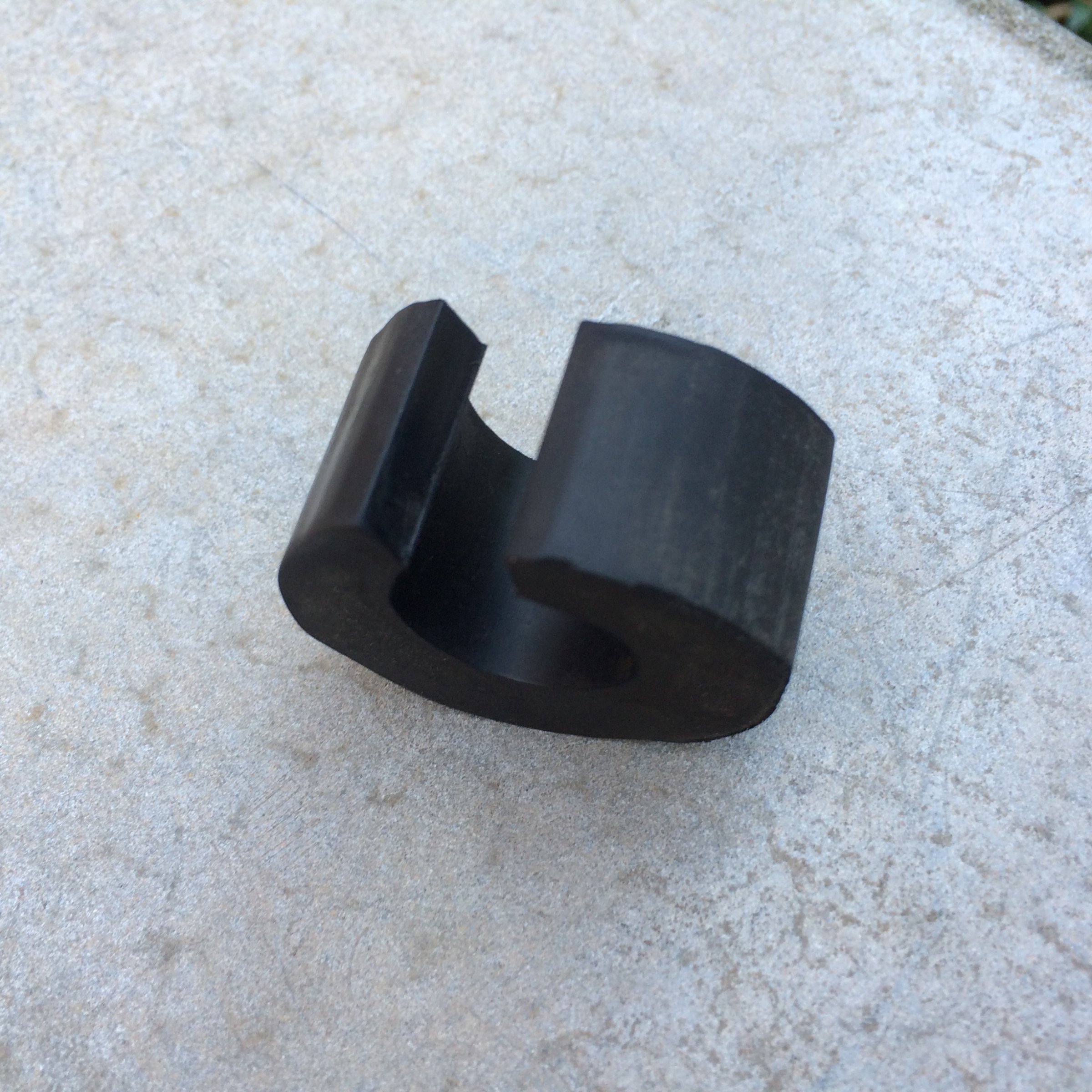

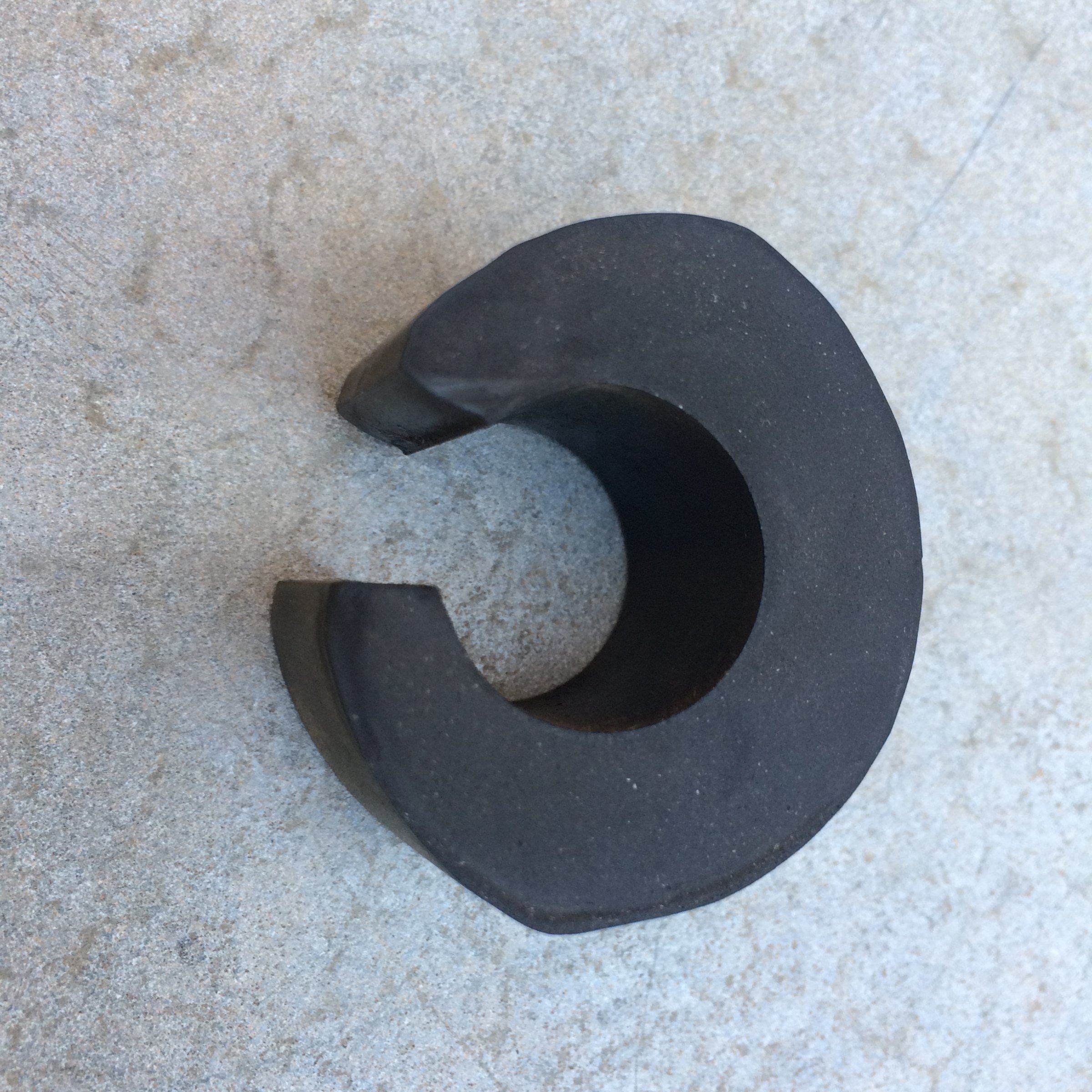

  8. Hallo, Habe am WE das auf den Fotos abgebildete Teil im Fahrerfußraum gefunden. Es hat Ca. 3cm Durchmesser und ist massiv Gummi. Kennt das jemand und wenn ja ist das vom Saab. Sonst könnte es nur bei der letzten Reparatur dort gelandet sein. (Austausch rechte Achswelle) Grüße Volker
