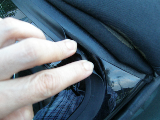

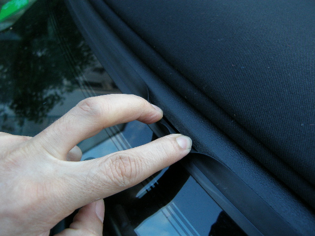

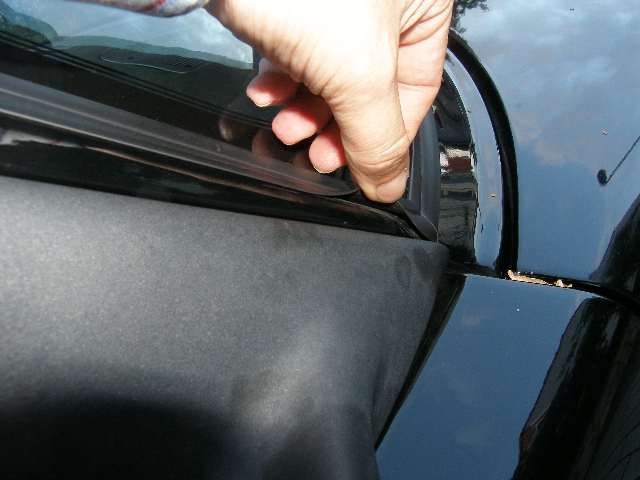

  12. Teil-1 Ich wundere mich seit der Restauration von meinem Cabi Bj 91 bei HS unter Anderem über mein undichtes Dach (ich dachte bis vor einer Stunde es wäre das Dach). Der Wassereintritt in den Fahrgastraum erfolgt vorn an den Spalten neben Sonnenschutzblenden. Und zwar linker Spalt beim Befahren von Rechtskurven und rechter Spalt beim Bef. von Linkskurven. Heute habe ich mir die Sache mal angeschaut und auf Verdacht (stutzig geworden aufgrund von Beiträge zu diesem Thema aus diesem Forum) mal die Gummiabdichtungen der Frontscheibe (Scheibe von HS ausgewechselt) angehoben. Es ist einfach ohne Worte (siehe Bilder). Da ist nichts geklebt: Das Gummi lässt sich über den gesamten Scheibenumfang vom Rahmen abheben. Ich kann mir nicht vorstellen, dass das „so gehört“. Meine Frage (für den Fall das der Zustand nicht ok. ist): Kann ich das selber kleben und welches Klebemittel ist zu empfehlen oder lieber zu Car-Glas Fahren? Mit der Bitte um Unterstützung und lieben Grüße aus Ingelheim Bik p.s. Teil-2 folgt wenn dieses Problem gelöst ist

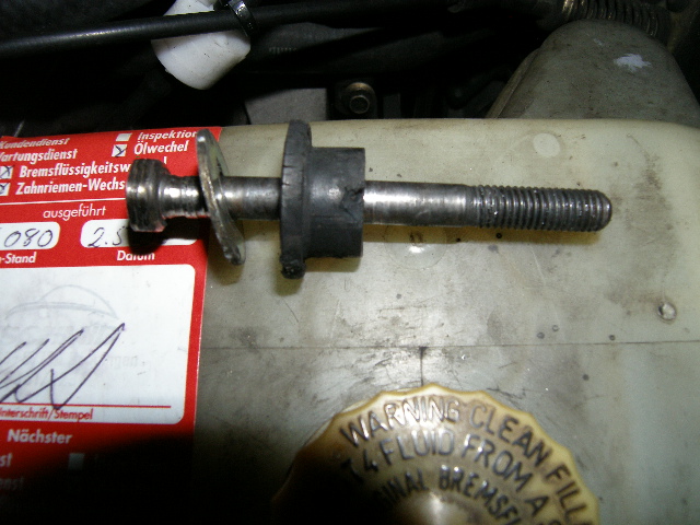

    habe den Wagen vorhin aus der Werkstatt geholt. Kosten insgesamt 50€ (beide Riemen und Schraube ersetz). Die Schraube gehörte übrigens, wie hier bereits u.a. von hft geschrieben, zur Lima Befestigung. Der Wagen hat keine weiteren Schäden abbekommen. Warum sich die Schraube überhaupt gelöst hat? Naja es ist nicht das erste Teil, was bei diesem Auto abgefallen ist, das der Großmeister aus dem Süden verschraubt hat . Aber nun etwas Anderes: Als Ersatzwagen für die paar Stunden bekam ich einen neuen 9-3 Cabi. Ich weiss jetzt wieder warum ich soviel Geld in den 900er Stecke. Liebe 9-3 Fahrer nicht böse sein, ist nur meine Meinung:smile:. bis denn, bik

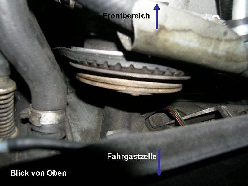

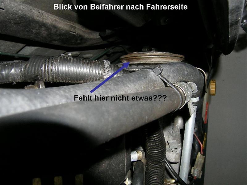

    also, soeben war der ADAC da. Die Riemen für Klima (auf der Rolle verdrillt) und Servo (von der Rolle und ausgelutscht) sind entfernt worden. Riemen für Lima und Wapu sind in Ordnung:smile:. Hab um 14:00 Uhr Termin in der Saabwerkstatt, um die Riemen wieder aufziehen und nach möglichen weiteren schäden schauen zu lassen. ADAC sagt: ausser, dass die Lenkkräfte groß sind, läßt sich der Wagen zur Werkstatt normal fahren. Allen Fragen, die ich in diesem Forum veröffentlicht habe, sind sehr kompetent beantwortet worden. Vielen Dank dafür. @hft: Ich habe alle Inspektionen für den Saab 9000 (Bj 98), 200.000 km (fährt meine Frau) durchführen lassen und der ist wirklich Top. An mir liegt es nicht, dass Schrauben abfallen. Dieser 900er ist vermutlich von meinem Vorbesitzer nicht sehr gepflegt worden. Dafür ist er für 15 k€!!! bei dem berühmten Saabspezialisten in Allgäu generalüberholt (Rost, neuer Lack, Dach, Motor-Getriebe und alle Schläuche) worden und sollte danach Zustand 1-2 haben. Das war die Vereinbarung. Den Rest kann sich wohl jeder denken. Es kostet mich viel nerven und Geld die stümperhaft erledigte Arbeit ( seit der Restauration 8 mal in der Werkstatt gewesen: lockere schrauben, lose Kontakte, undichtes Dach usw..) reparieren zu lassen. Lieber hft, der Wagen sollte also in einem besseren Zustand sein wenn die beauftragte werkstatt in Allgäu seinen job ordentlich gemacht hätte. Lieber hft, ich werde Sie mal aufsuchen damit Sie drüber gucken können bevor das nächste Teil abfällt. Wenn das Auto nicht so schön wäre, würde ich es verkaufen. Es ist aber nur noch eine Frage der Zeit bis alle Macken behoben sind und ich mit vollem Vertrauen (und gewissem Restrisiko) damit fahren kann, hoffe ich... Meine Frau übrigens rührt dieses Auto nicht an, seit Sie damit 2 mal liegengeblieben ist. So, nun fahre ich zur Werkstatt. Ich berichte dann weiter.... mit Grüßen aus Ingelheim Bik

    Liebe Saabfreunde, ich glaub mein Cabrio Bj 91 fällt langsam auseinander. Nach dem gestern die Ladedruckanzeige ausgefallen ist und mit eurer Hilfe nun wieder funktioniert (schlauch war direkt an der Saugspinne gerissen und abgefallen) ist mir heute während der Fahrt ein Schleif-pfeifflaut (drehzahlabhängig) aufgefallen und ich dachte es wäre der Keilriemen. Beim Blick in den Motorraum konnte ich nichts Besonderes feststellen außer dass eine Schraube etwa 20 cm unterhalb des Klimakompressors ungewöhnlich weit herausschaute (dachte vielleicht soll das so sein). Hab dann die Fahrt fortgesetzt und in der Tiefgarage gab es dann einen unrunden Lauf begleitet vom metallischen Geräusch und einer Schraube (siehe Bild), die zu Boden fiel. Es war genau die zu weit herausschauende Schraube. Nun ist die Lenkung sehr schwergängig (keine Servounterstützung) geworden und ein Geräusch ist zu vernehmen, dass auf einen Defekten Riemenlauf schließen lässt. Ich hab noch Fotos aus dem Bereich gemacht, die eine Schraube weniger hat. Ist der Riemen verdreht(Detail1)? Und fehlt nicht ein zweiter Riemen(Detail2)? Was meint Ihr: Kann ich damit zur Werkstatt (Entfernung 10 km) fahren oder besser abschleppen lassen? Es macht im Moment wirklich kein Spaß mehr:frown:. viele Grüße, bik
