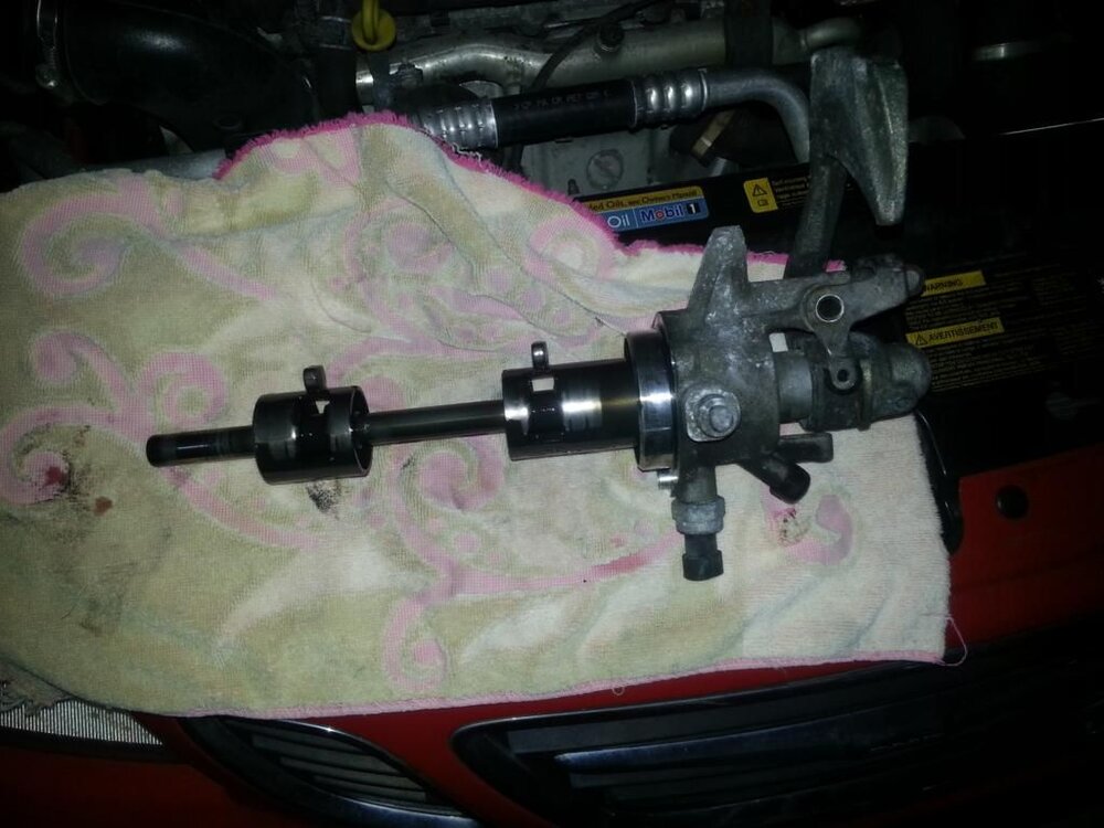

  2. Hallo zusammen, kann mir jemand sagen, wie dieses Teil auf dem Foto genannt wird? Danke im Voraus
  3. Nein der Gang bleibt drin, springt nicht raus. Habe gerade mit Saab telefoniert. Der Mechaniker meinte, dass das Teil am Motorblock komplett erneuert werden muss, bla bla und stellte er mir am Telefon eine Rechnung von etwa 800 euro aus :)). Kein Wunder dass Saab pleite ist. Ich habe mit vier unterschiedlichen Werkstätten telefoniert und jede Werkstat erzählt mir was anders. Jemand, der so ein Auto fährt, hat sicher nicht viel Geld. Wieso versuchen sie immer noch Leute zu verarschen? Ich verstehe diese Mentalität überhaupt nicht. Wieso kann man nicht einfach in eine Werkstatt fahren, ohne Angst davor zu haben, dass man über den Tisch gezogen wird. Ich habe das Auto seit kurzem und habe jetzt schon jeglichen Spaß und die Freude verloren. Der Verkäufer versicherte mir, dass es sich dabei nicht um Getriebeschaden oder um Kupplung handelt. Ich werde jetzt erst einmal nach der verlinkten Anleitung reparieren. Wenn der erste Gang sich dann immer noch schwer tut, dann lass ich die Kupplung prüfen. In zwei Wochen habe ich Urlaub. Bis dahin muss es einigermassen gemacht werden. Ansonsten lass ich den Saab im Ausland reparieren. Danke für eure Tipps
