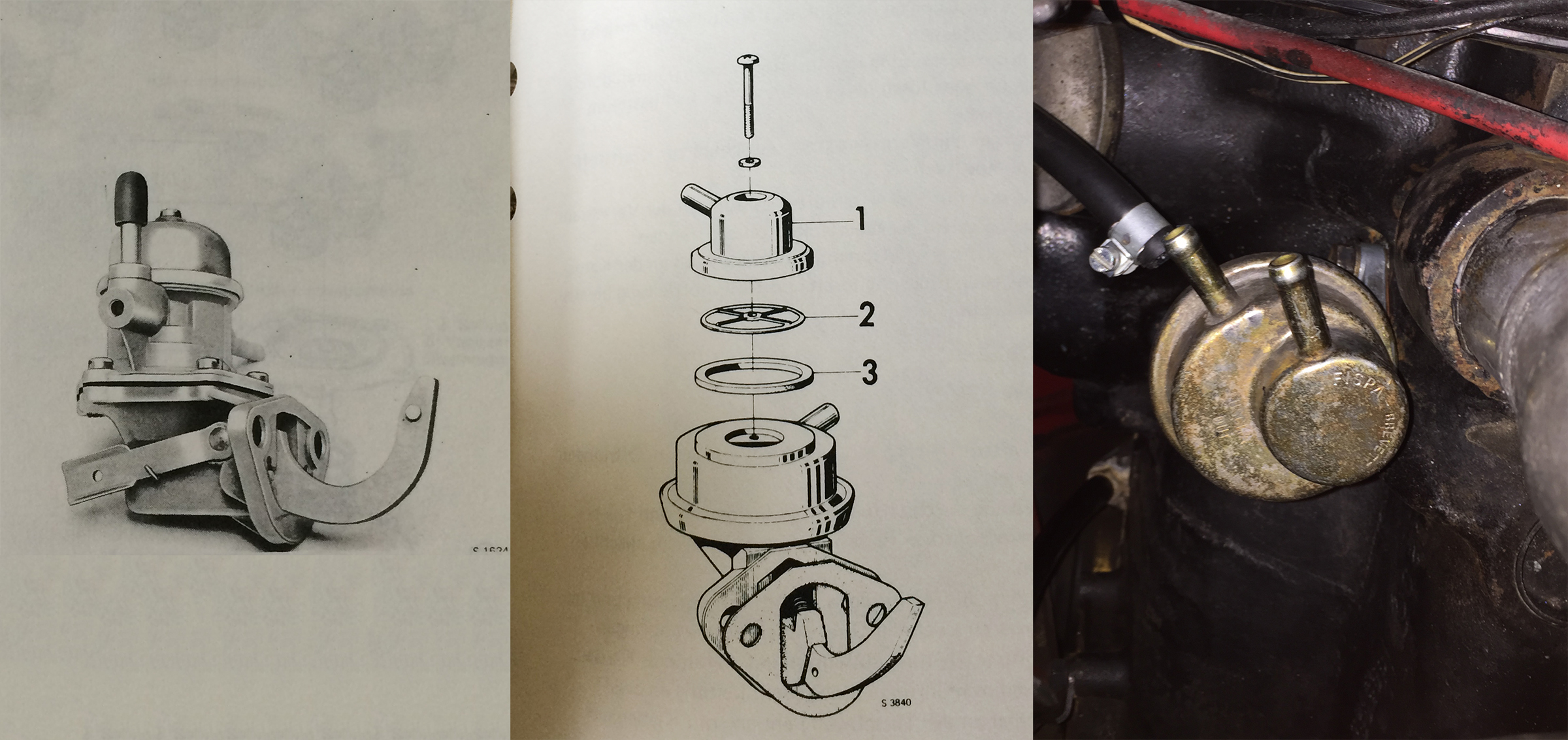

  2. Hallo Zusammen, Vielen Dank für eure hilfreichen Antworten, dank welcher ich nun auch wieder den Sommer auf vier Rädern geniessen kann. Nachdem ich am Wochenende wieder etwas Zeit hatte um an der Kiste zu basteln, möchte ich gern noch den Weg zum Erfolg schildern. Als erste habe ich die beiden Pumpen nochmals rein äusserlich verglichen und festgestellt, dass Geometrie und Position der Hebel ziemlich identisch sind. Dann, anstatt die Nockenwelle zu vermessen, habe ich versucht den Hebel-Hub der beiden Pumpen zu messen und bemerkt, dass der Unterschied sehr gering ist und dass der vermeintliche Unterschied im Hub von einem generell festeren Sitz des Hebels an der neuen Pumpe herrührt. Der Hebel an der neuen Pumpe sitzt deutlich fester und hat noch dazu weniger Rechts-Linksspiel. Mit gutem Gewissen habe ich dann alles montiert, neue längerer Schläuche eingesetzt und versucht zu starten. Jedoch wurde die Mühe nicht gleich belohnt, mehrfache Anlass-Versuche führten noch nicht zum Erfolg doch schliesslich half das Auffüllen des zum Vergaser gehenden Schlauches mit Benzin dem Guten Stück auf die Räder, sodass nach einer kräftigen Rauchwolke die Sonntagsfahrt beginnen konnte. Die erste Fahrt verlief problemlos, doch liefert anscheinend die neue Pumpe mehr Benzin, da bei voll gezogenem Choke der Motor fast absäuft und ich muss mir die Dichtung zum Motorblock nochmals ansehen, da nach 20km Fahrt eine Öllache unterhalb der Pumpe zu sehen war. So weit so gut, besten Dank nochmals und Grüsse, Paule PS: Die alte Pumpe wird natürlich revidiert, vielen Dank für den Link SAABOTÖR.

    Guten Morgen. Vielen Dank für die Willkommenswünsche. Ich hab die Frage zwecks Benzinpumpe nun auch im 99er Forum gestellt und auch prompt versierte Antworten bekommen und nun fährt der Gute auch schon wieder. Grüsse, Paule
  4. Hallo Thorsten, Besten Dank für die Info. Die Hebel sind identisch. Werde dann mal am Wochenende vorsichtshalber nochmals vergleichen und hoffentlich wieder fahren können. Gruß, Paule
  5. Guten Morgen Zusammen, nachdem ich mich Hallo-Forum vorgestellt habe möchte ich hier, auch auf die Gefahr eines Doppel-Postings, nochmals meine Frage stellen. Es geht um die Benzinpumpe in meinem 99er, hier nochmals der erste Text: Saab 99 CM 2 Türen 1.85 l Triumph Motor Rot/Schwarz Erstzulassung 1971 Km (aktuell) 82 000 Da seit der letzten Ausfahrt die Benzinpumpe nicht mehr so recht will, muss ich bzw. viel mehr will ich mich auch auf der mechanischen Seite weiterbilden. Die bisherige Benzinpumpe war undicht, was zur Folge hatte, dass ich nach einer längeren Standzeit diese immer von Hand mit Benzin befüllen musste, damit der Flüssigkeitsfluss wieder funktionierte. (Händisches Pumpen an der Pumpe direkt hat auch nichts gebracht) Leider hat sich durch das mehrfache Aufschrauben der Pumpe die Dichtung verabschiedet, sodass ich den Wagen zur Zeit gar nicht mehr starten kann. Ich habe vor geraumer Zeit eine Pumpe bei Ebay ersteigert, die komplett geschlossen (und hoffentlich auch dicht) ist und vermeintlich aus einem 99er mit Triumph Motor stammt. Eben diese habe ich heute Früh montiert, um festzustellen, dass die Benzinschläuche zu kurz sind. Doch die eigentliche Frage besteht darin, ob ich überhaupt die richtige Pumpe montiert habe. Im Vergleich mit der alten sass der Hebel, welcher von der Nockenwelle angetrieben wird bei der neuen deutlich straffer und hatte auch einen geringeren Hub. Bitte entschuldigt an dieser Stelle mein Unwissen, doch besteht die Möglichkeit, dass sich die Nockenwelle nun an der neuen Pumpe verklemmt (aufgrund des geringeren Hubs des Hebels) oder kann man davon ausgehen, sobald sie auf den Motorblock passt, passt auch das Innere? Mir ist bekannt, dass es verschiedene Pumpen für den Triumph Motor gab, doch ob meine neue zu den passenden gehört ist mir nicht wirklich klar. Vielleicht hat unter den 99er Fahren schon jemand Erfahrung mit den verschiedenen mechanischen Benzinpumpen und kann mit meinen spärlichen Informationen etwas anfangen, bin für jeden Hinweis dankbar. Ich bin nun in meiner Recherche schon etwas weitergekommen. Die erste Pumpe, links im Bild war wohl die original verbaute, das wäre in meinem Fall die alte undichte Pumpe. Die zweite, Bildmitte kam später hinzu, war nicht mehr komplett zerlegbar und hatte auch nicht mehr den kleinen Hebel zum manuellen pumpen. Die neuverbaute, rechts im Bild ist überhaupt nicht mehr zerlegbar aber war ohne Probleme bis auf die oben geschilderten Unterschiede zu montieren. Auf Saab-Centrals (http://www.saabcentral.com/forums/archive/index.php/t-40923.html) habe ich einen Beitrag gefunden in dem es um die verschiedenen Pumpen geht, wobei die letztgenannte Pumpe im Beitrag scheinbar immer noch einen abnehmbaren Deckel besitzt. Die Frage bleibt die gleiche, kann ich den Wagen ohne Bedenken starten, oder besteht die Gefahr, dass sich etwas verklemmt? Besten Dank schon einmal Gruss, Paule
