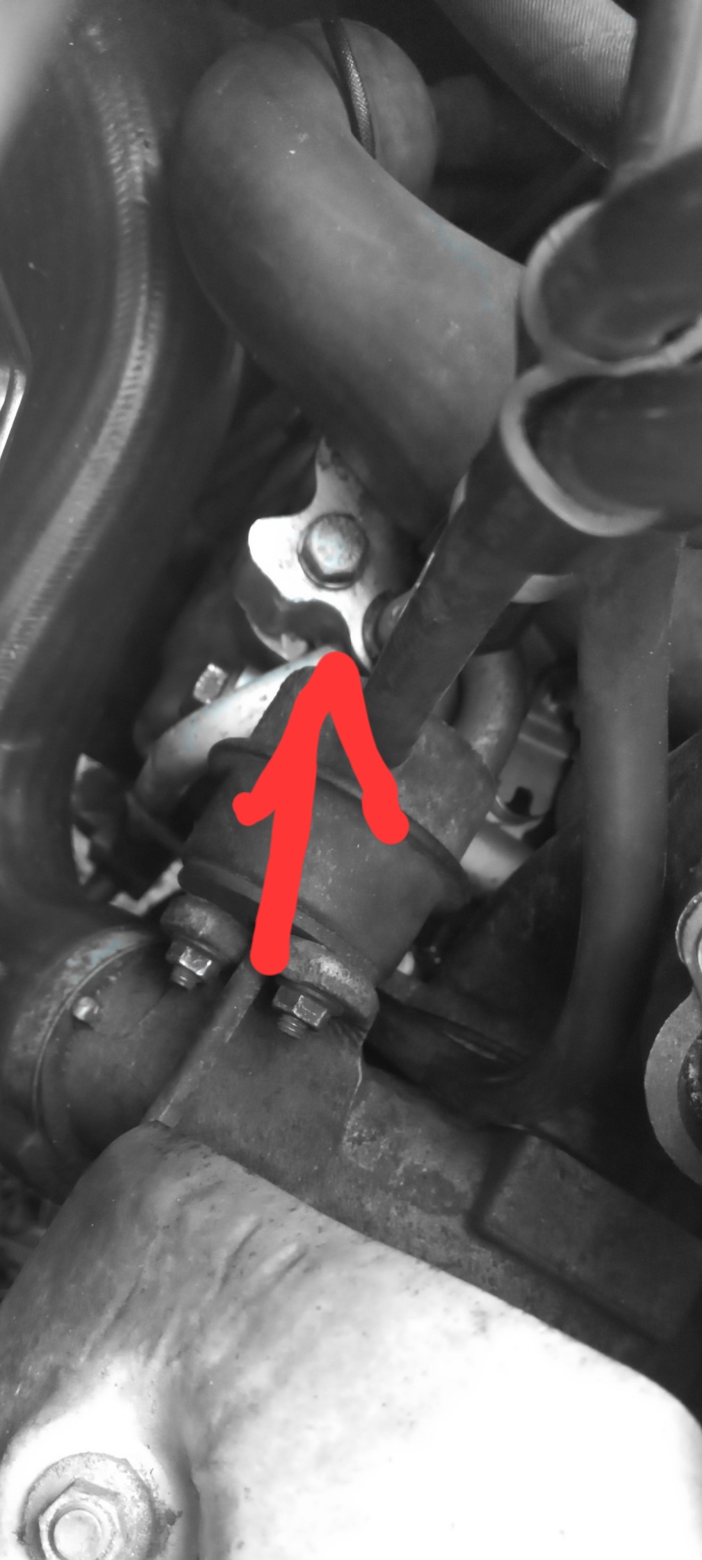

  5. Es ist vollbracht:biggrin: Andere O-Ringe beim hiesigen Werkstattausstatter bestellt, sicherheitshalber doppelt. Die Maße betragen 16x3mm und 19x3mm und der Preis für 4 Ringe beträgt 1,27€, also echt günstig. Da ich bei den ersten Versuchen das Gewinde im Kompressor etwas verhuddelt hatte, habe ich auch eine um 5mm längere Schraube und eine größere Karosseriescheibe (zur besseren Druckverteilung auf den Anschlussblock) verbaut. Anschließend Vakuum gezogen und 4 Stunden stehen lassen. Vakuum stand und ich hatte ein grinsen im Gesicht. Also ran ans füllen. Mit Monteurhilfe, Adapter für Saugleitung, Waage und Gasflasche ran an Werk. Es wollte aber nicht die gewünschte Kältemittelmenge in das System, so das die Magnetkupplung nicht anzog, dachte ich. Papp auf, erst mal abgebrochen. Irgendwann in der Nacht kam mir der Gedanke das ja auch ein Relais oder eine Sicherung defekt sein könnte. Also morgens vor der Arbeit gecheckt und entdeckt das die Sicherung für den Kompressor durch war. Gefreut und geärgert zugleich. Schnell wieder alles angeschlossen, gestartet um den Rest nachzufüllen und es machte Klack. UND ES WURDE K Ü H L ! Danke Euch Allen und allzeit gute Fahrt

  8. Hat einer von Euch die korrekten Maße der die O-Ringe für den Kompressor ? Habe vorhin die unteren Verbindungen gelöst um mehr Spiel zu haben.Leider immer noch undicht. Nächste Woche geht es weiter. Danke im Voraus und ein schönes Wochenende P.S. Der Kompressor ist von Mahle. Jemand Erfahrung damit? ..
  9. Block und Rohre sind fest miteinander verbunden. Alte O-Ringe sind raus, neue sind drin.
  10. Ja, auf dem Bild die Nr. 5 Vaseline habe ich vergessen. O-Ringe sind neu und wurden passend mitgeliefert. Mein Problem ist den Block mit den Wülsten richtig zu justieren weil es da so eng ist. Werde es mit Vaseline versuchen.
  11. Ich meinte den Anschlußflansch direkt auf dem Kompressor, der mit einer M8 Schraube befestigt wird. Ist von oben alles sehr eng.
