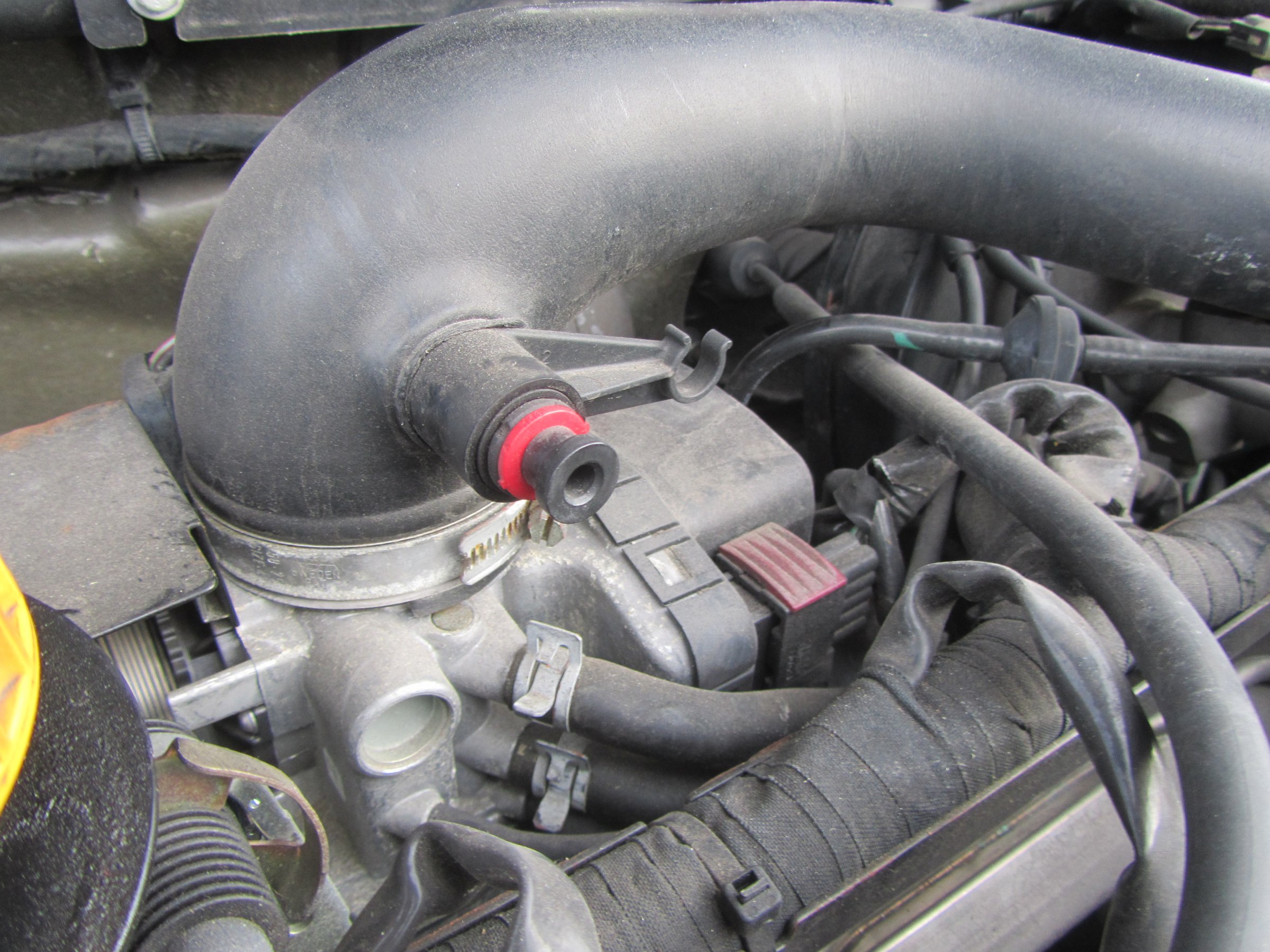

    habe gerade Schläuche an der Drosselklappe inspiziert. Fehlender Unterdruckschlauch, siehe Foto.......

    danke, genau diesen Eindruck habe ich auch- der Ladedruck ist wohl schon etwas höher aber nicht so wie er sein sollte. Den Check am Drosselklappengehäuse mache ich morgen selbst. Wenn es das ist, dann verdienst Du einen SAAB-Oskar.
