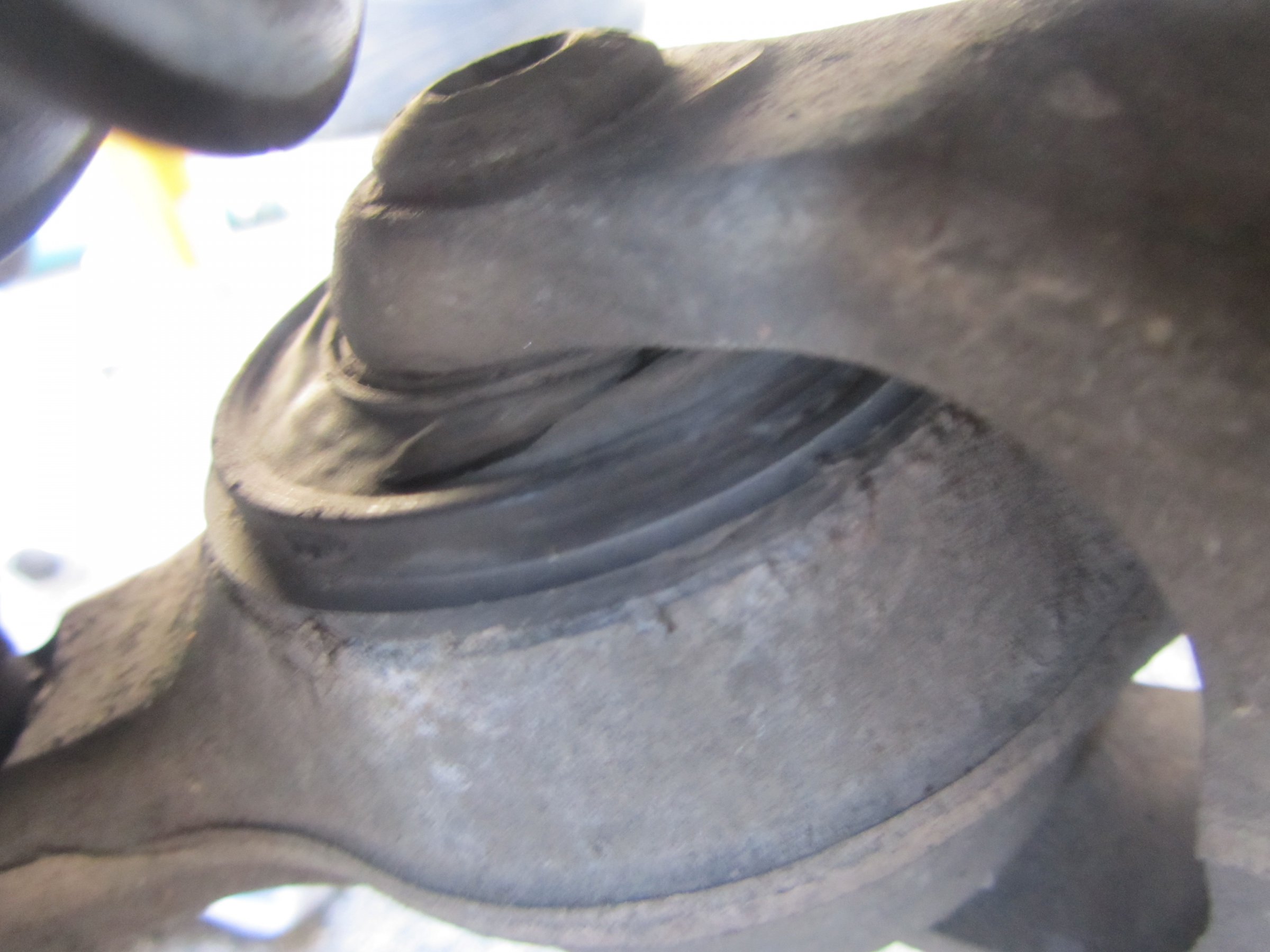

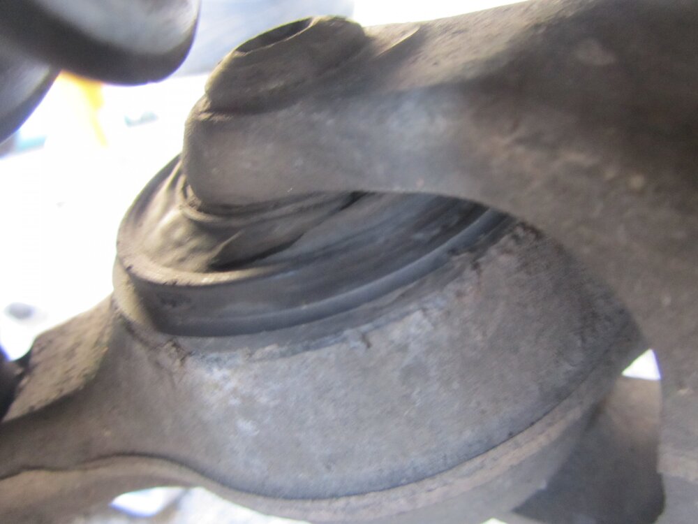

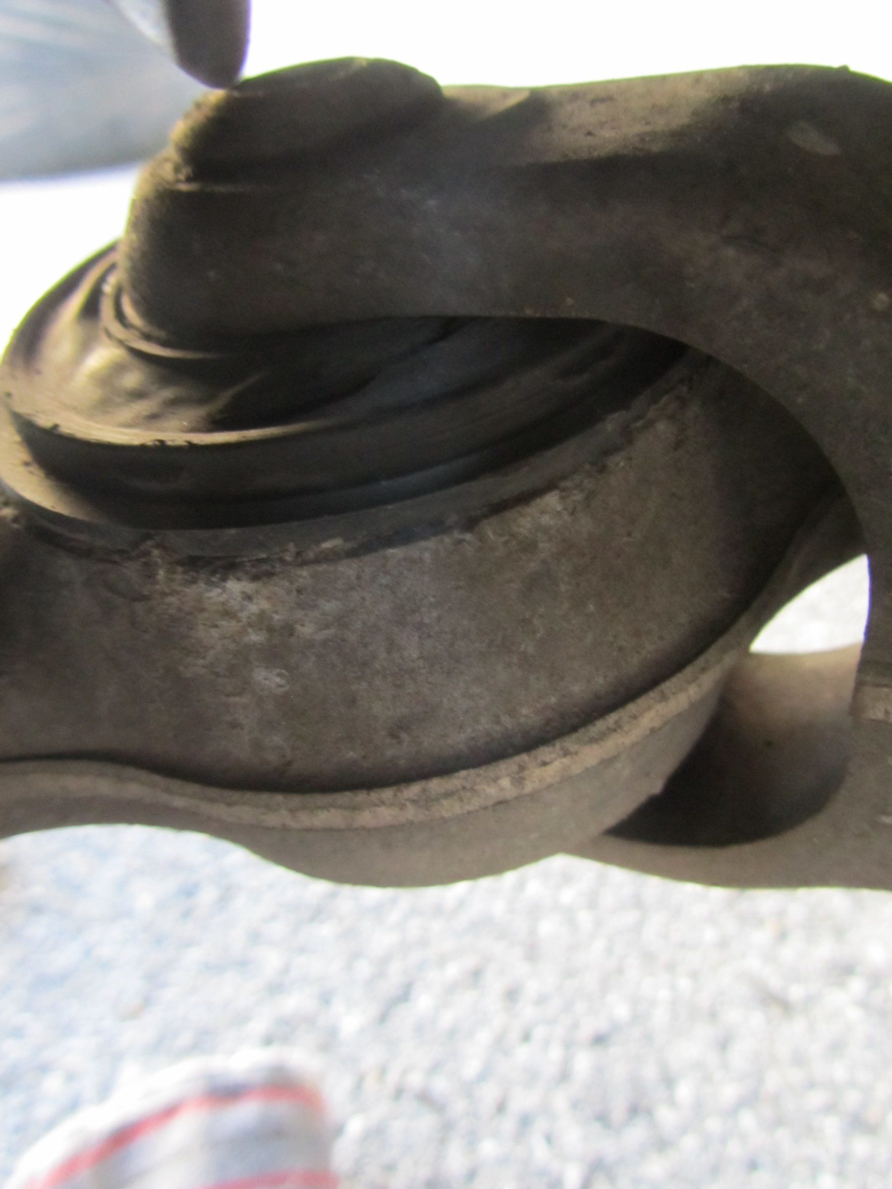

[ATTACH=full]83925[/ATTACH] [ATTACH]83925[/ATTACH] [ATTACH=full]83925[/ATTACH] so, nu habe ich heute die Winterräder aufgezogen und die Inspektion in den vorderen Radkästen gemacht. Die Spurstangeköpfe sind völlig ok und haben kein Spiel. Weiter unten habe ich dann im Querlenkerlager links einen Riss in der oberen Gummidichtung gesehen, siehe Fotos. Da kann ich mir gut vorstellen, daß Feuchtigkeit/ Wasser eingedrungen ist und Korrosion im Gelenk verursacht hat. Behelfsweise habe ich den Riss mit Silikonmasse erst mal abgedichtet. Rechts war die Dichtung ok. Einige Gelenke dann mit Kriechöl eingesprüht und Gummidichtungen gesäubert. Weiters den Rost an verschiedenen Stellen abgebürstet, mit Krichöl eingesprüht, abgewischt und Fett eingeschmiert. Dann kurze Probefahrt gemacht- keine Geräusche zu hören, alles läuft wie geschmiert (ok, heute war es relativ warm ). Mal sehen wie es bei kalten Temperaturen ist und weiter beobachten...
