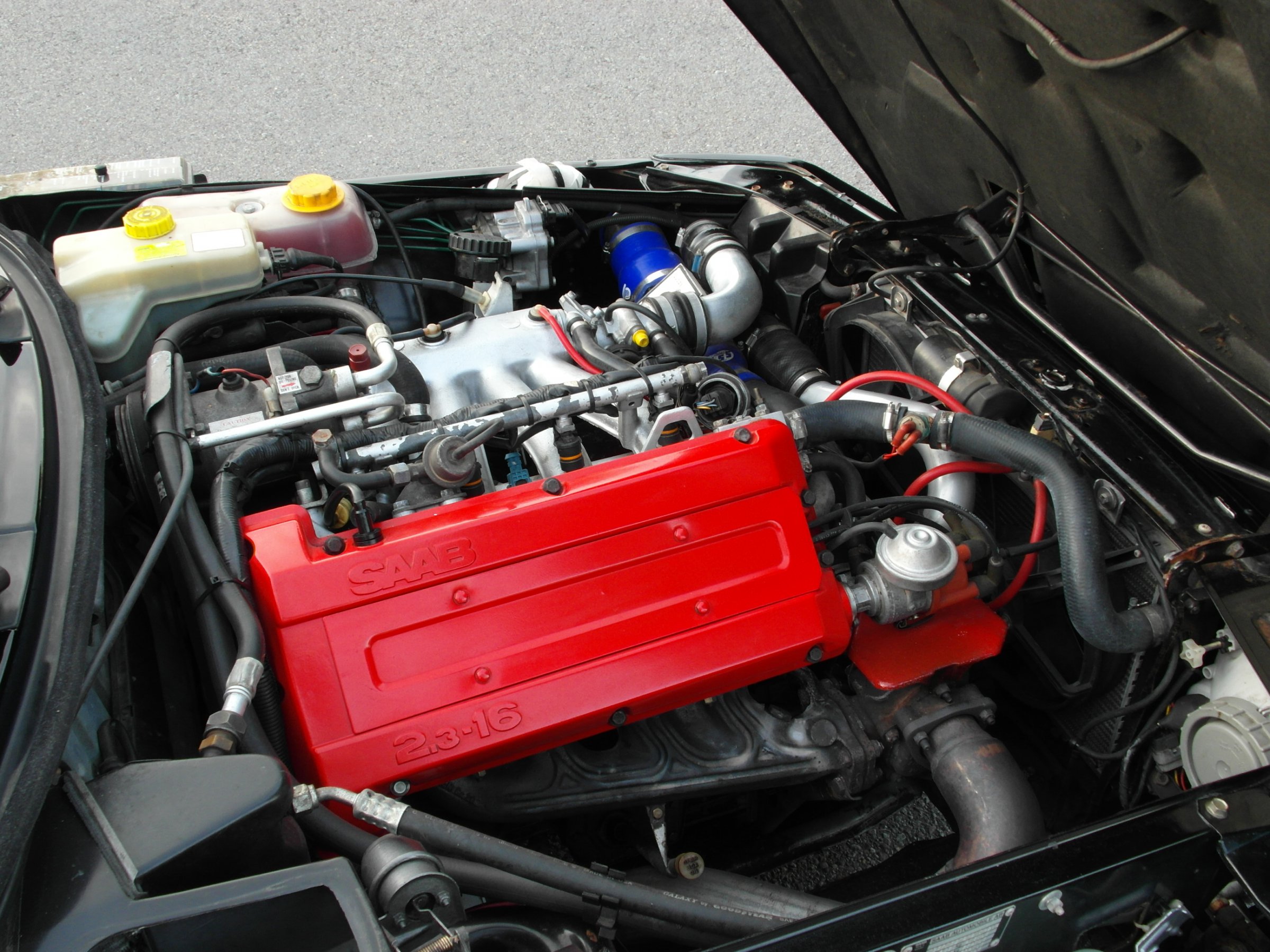

  3. Hi zusammen, danke für die Infos. In der Tat ist der Kopf schon drauf und ich möchte ihn gar nicht montieren. das ist das Auto, wenn es einen interessiert :-) http://ww3.autoscout24.de/classified/263927955?asrc=st|as

  6. Danke Rene, du setzt "Optimierungen" in Anführungszeichen - ist das deiner Meinung nach technisch eine schlechte Lösung, mal abgesehen davon, dass es nicht Original so gedacht war. gruß Bernd
  7. Habe die Möglichkeit einen 900er MY 1993 FPT 2.0 zu kaufen, der einen 9000er Kopf 2.3 l verbaut hat. Geht das problemlos oder sind da irgendwelche Probleme zu erwarten. Der Verkäufer sagt, der Wagen würde seit Jahren prima laufen in der Kombination. Danke Bernd
