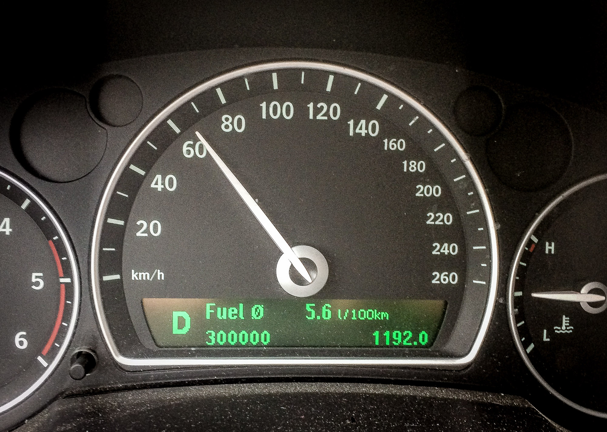

  22. Okay, ich sehe, ich bin mit 300000 im Vergleich noch fast ein Neuwagenbesitzer...melde mich dann nochmal bei 400000!
  23. Bei 300001 beginnt die Stolz-Zone.
