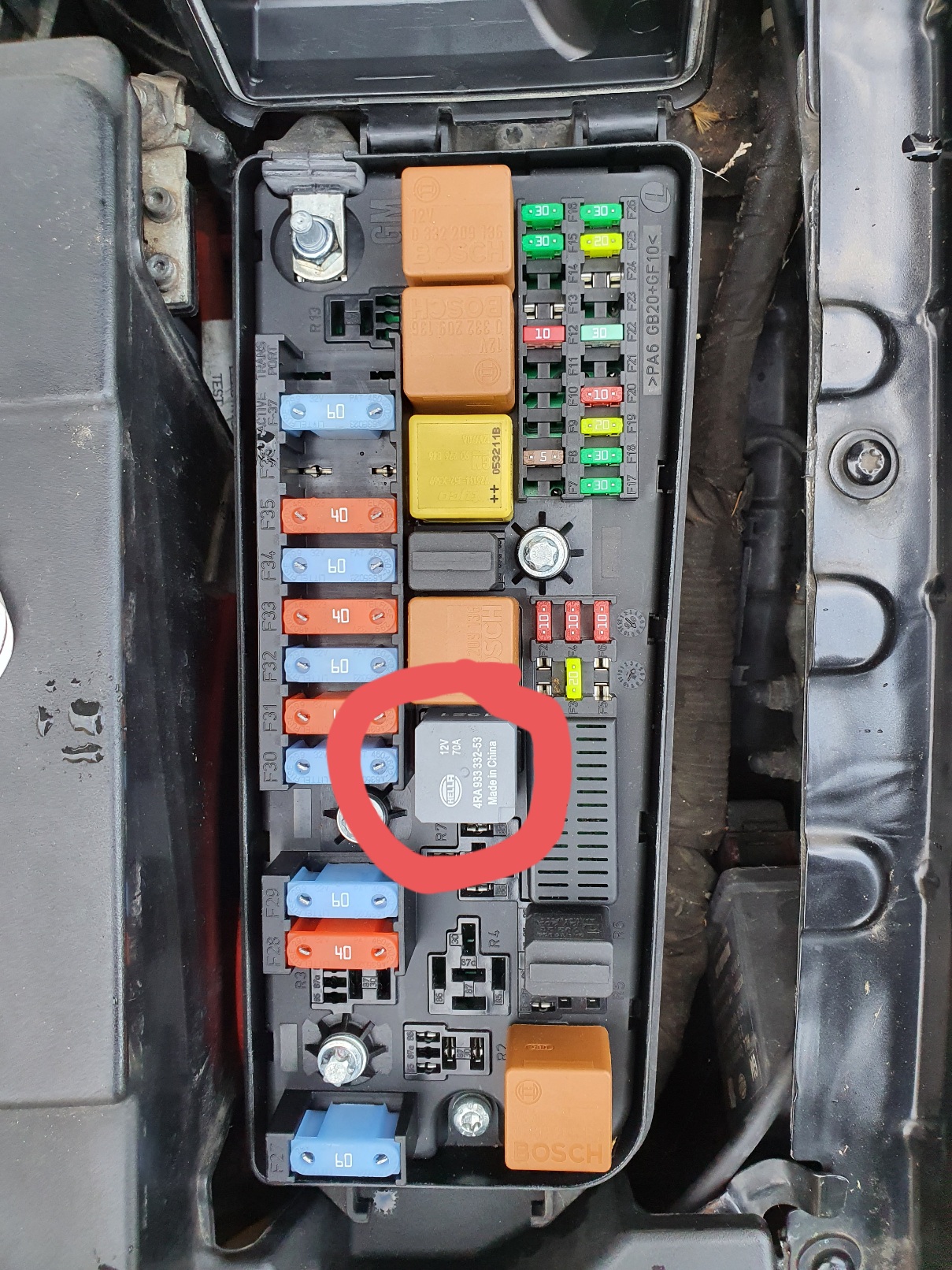

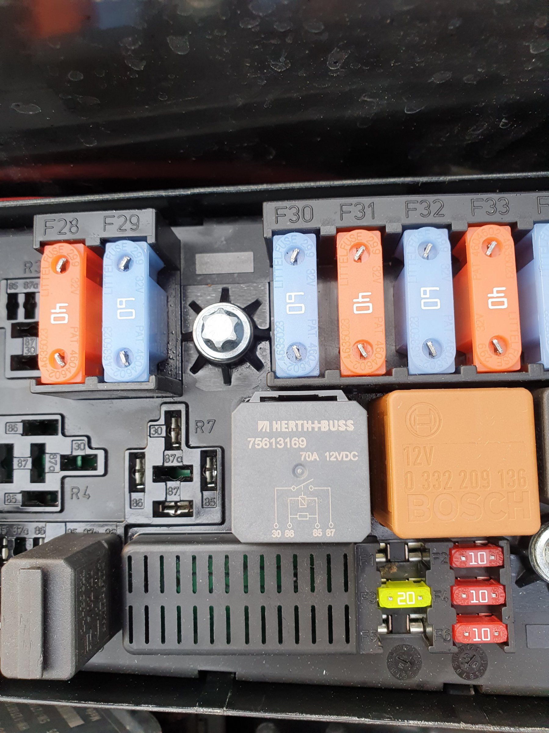

  2. Hier noch ein Bild von dem anderen Relai was ich habe mit den selben Problemen. Dort ist aber der Schaltplan drauf. [mention=2503]Flemming[/mention] ich glaube da kennst du dich am besten aus! ;) Will keine keine Never Ending Story! :( Aber schonmal großen Dank an eure Beteiligung an der Problemfindung! :)
  3. Teilenummern der 2 Relais die ich neu gekauft habe stimmen mit den Original Teilenummern überein. Das es an den Relais liegt hatte ich auch schonmal gedacht, da es ja nur beim Starten spinnt und danach kann ich das Auto so oft ich möchte an und aus machen. Außer es steht dann wieder länger dann muss es wieder gebrückt werden. 12V 70A ist dieses Relai, gibt es aber noch mit weniger Ampere zu kaufen mit der gleichen Nummer.

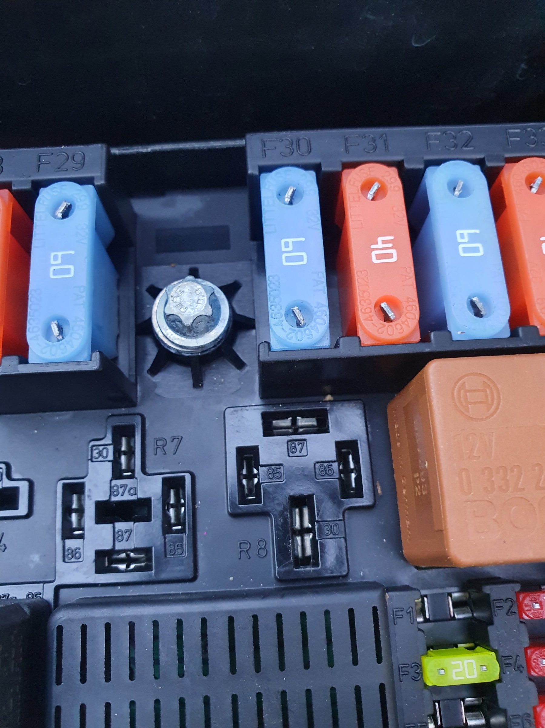

  4. Hier das gewünschte Bild. :) [mention=2503]Flemming[/mention] ich werde es die nächsten Tag mal durchmessen! Und ja bei Brückung ohne Zündschlüssel dreht nur der Anlasser, kein Start des Motors.
  5. Rechts ist der Steckplatz des Bösen! :O Wenn ich 30 und 87 brücke startet er ganz normal. Das klackern wenn er nicht startet, sind die Scheinwerfer die sich kalibrieren.
