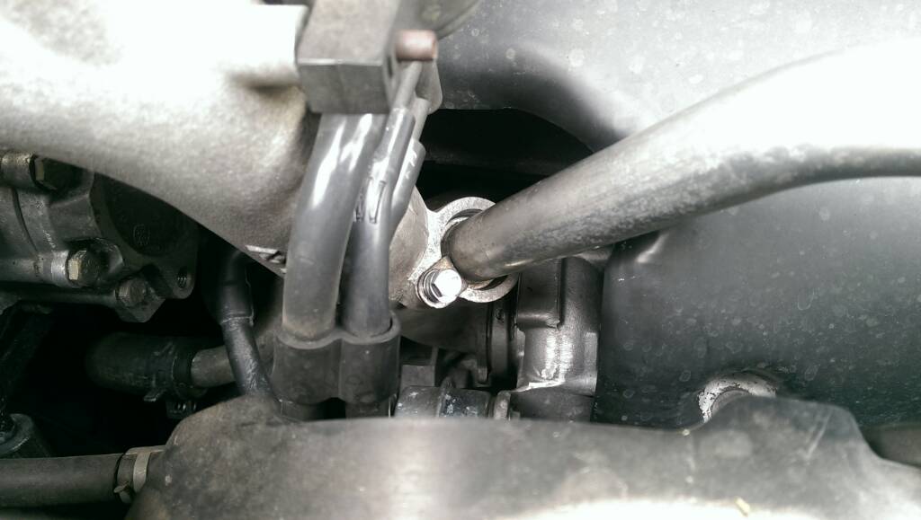

  8. Danke! Denke, dass das auch mein Problem in allem behebt!

  11. Ich habe vorhin die Tankentlüftung von vorne bis hinten mit 8mm Silikonschlauch erneuert und die Aluventile (mit richtiger Flußrichtung) eingesetzt. Er hat allerdings weiterhin Falschluft. Den Luftfilter habe ich mir noch nicht angesehen, kommt aber nächsten Samstag dran. Irgendwie habe ich seit einer Woche zwar keinen Fuelcut mehr, aber irgendwie kommt der Turbo auch nicht mehr.... Alle Leitungen sind angeschlossen. Vorhin lief er ab 3500 Umdrehungen im 2ten Gang mal an. Da ging dann die Post ab. Ansonsten schläft man ein beim "beschleunigen". Das Auto ist echt ne Wunderkiste... Aber ich liebe ihn. Luftmassenmesser ist nigelnagelneu.
