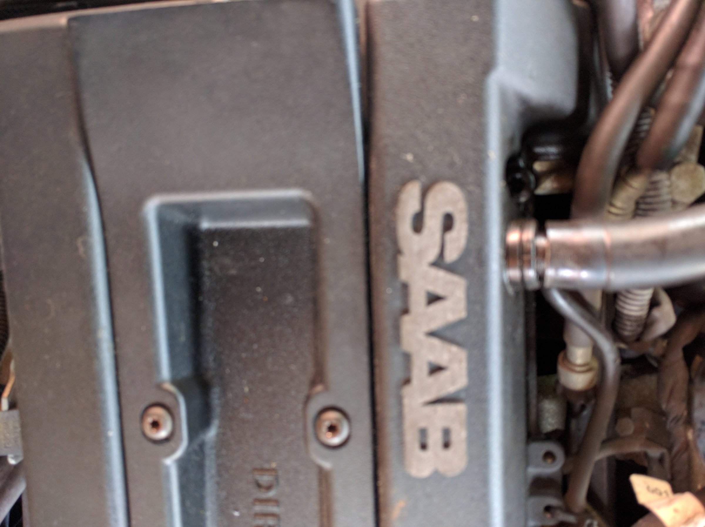

  6. freddyyy19 hat einem Thema gepostet in 9-5 I
    Hallo miteinander, Ich hab mir einen 9-5 zugelegt, Grade aus der Werkstatt gekommen, und qps ich im Motorraum nach was anderem geschaut hab, hab ich das hier gesehen., Schon ein bißchen im Netz gestöbert aber was zur Hölle ist das?. Fehlt da was? :D Danke schonmal im Voraus.
  7. Ja dich mein ich [mention=2503]Flemming[/mention] :D, danke dir Ist das dann der hier? Und dann abziehen einfach reinpusten? PS sag mal sollte da nicht ne Schelle dransitzen oder so?
  8. Erneut danke :) Aha, das sieht ja auch ganz interessant aus. Ich muss es aber erstmal raus bekommen, vielleicht hol ich mir sonst auch so n neues selbstklebendes ribbon cable, oder halt ne fernreparatur. Pcv sieht leider eher schlecht aus, bzw nicht nach dem PCV6. Da geht nämlich kein Schlauch ab von dem ölfüllstutzen. Welchen Schlauch genau meinst du denn?, Woran erkenne ich den? Öldrucklampe seh ich nicht angehen. Klackert aber wohl leicht vorne links wenn man vor dem Motor steht. Weiss jetzt natürlich nicht ob das einfach n bischen lauter ist im Vergleich zum 2.0i aus meinem 900 von wegen grösse oder Kaltstart. Ich bewege ihn nacher mal auf die Autobahn, dann schauen wir mal. Aber Werkstatt hat auch gesagt bei der Probefahrt war alles gut jetzt. hmm Danke im voraus :)
  9. Danke erstmal. Also ich komm aus Niedersachsen, halbe Stunde nördlich von Bremen. Ich hab mich da nochmal fleissig durchgelesen heute Abend. Da wird man ja wirklich paranoid bei. Hab da n bischen was von dem Pcv6 gelesen und dass man wohl auch nochmal den Ventildeckel abnehmen könnte und von da reinigen???.Werkstatt hat jetzt gesagt nochmal in 1000km Wanne runter und Sieb schauen. Aber ich hab ja jetzt schon ein bißchen Panik dass mir das Schätzchen wegstirbt. :( Wenn ihr noch Tipps habt was ich sonst noch machen könnte um vorzubeugen, checken oder sicher zu gehen i mmer her damit. danke :) PS:was ist ein T-bar?
  10. Ja genau aber die sind alle mit neuem flexkabel anbringen, was ich ja erstmal ohne machen wollte., Ich nehme an mit Folie meinst du dieses Flexkabel?
