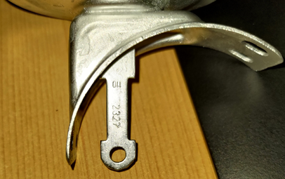

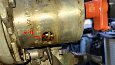

  2. Ich habe am vergangenen Wochenende eine gebrauchte von saab-parts.eu eingebaut. https://www.saab-parts.eu/-saab-7518541-7485774-Unterdruckdose-Verteiler-900-1-1985-1990-8-Ventiler_1 Aufgrund der Erfahrungen im Forum war ich dem Shop gegenüber sehr skeptisch, habe aber mangels Alternativen trotzdem dort bestellt. Die recht schnell gelieferte Dose sieht optisch sehr gut aus, meine wurde auf jeden Fall von außen aufgearbeitet. Die Nummer auf dem Stellhebel 2327 entspricht der in meinem Verteiler verbauten Version (Verteiler: 0 237 021 051 im 900i 8V mit Kat). Ein kurzer Test nach grober Einstellung der Zündung zeigte auch eine deutliche (etwa 10°) Verschiebung des ZZP. Der für die Verstellung erforderliche Unterdruck kommt mir im eingebauten Zustand, aber auch bei ausgebauter Unterdruckdose ziemlich hoch vor, ich habe den Druck aber bisher nicht messen können. Noch ein paar Worte zum Einbau: Nachdem ich in den Untiefen des Forums gelesen hatte, dass der Umbau bei eingebautem Zündverteiler möglich sei, habe ich es natürlich versucht, bin aber hoffnungslos gescheitert und würde dringend davon abraten. Der Verstellmechanismus im Zündverteiler war bei mir sehr schwergängig, vermutlich weil die Unterdruckdose schon sehr lange ohne Funktion war. Er ließ sich aber mit WD-40 wieder gängig machen, was natürlich nur im ausgebauten Zustand möglich ist. Der Stellhebel scheint auch nur in einen entsprechenden Stift (Siehe Foto) eingehängt zu sein. Da Bohrung und Stift sicherlich gewisse Toleranzen aufweisen, kann es je nach Kombination einfacher sein. Bei mir ließ sich der Stellhebel der alten Dose auch im ausgebauten Zustand deutlich leichter wieder einhängen. Bei der neuen Dose musste ich mit einem dünnen Blech den Stellhebel leicht in Richtung Stift drücken, damit er endlich einrastete. Das wäre im eingebauten Zustand kaum möglich gewesen. Ich würde auch empfehlen, einen passenden O-Ring für den Verteiler mitzubestellen. https://www.saab-parts.eu/Dichtring-Zuendverteiler-an-Ventildeckel_1
