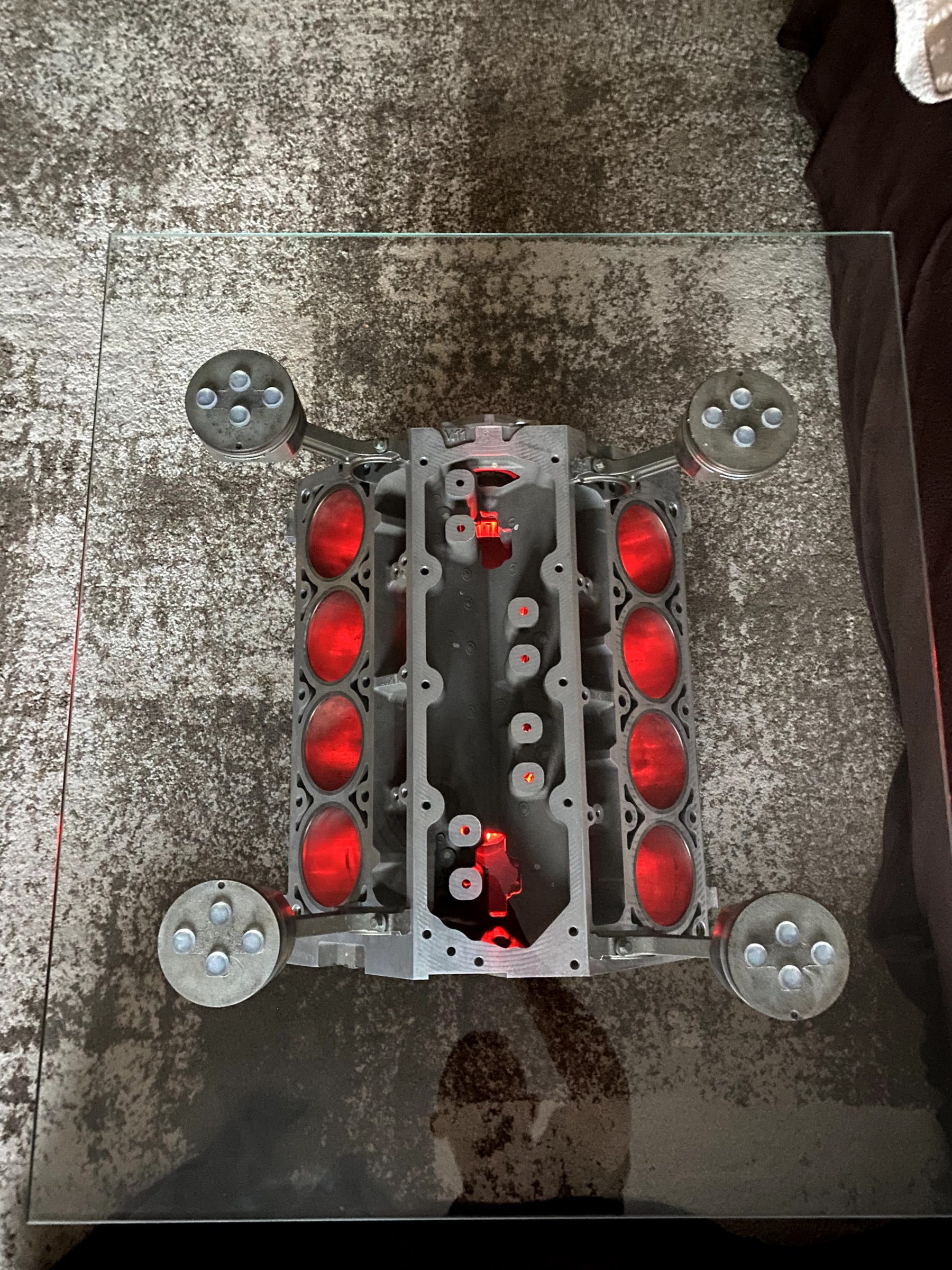

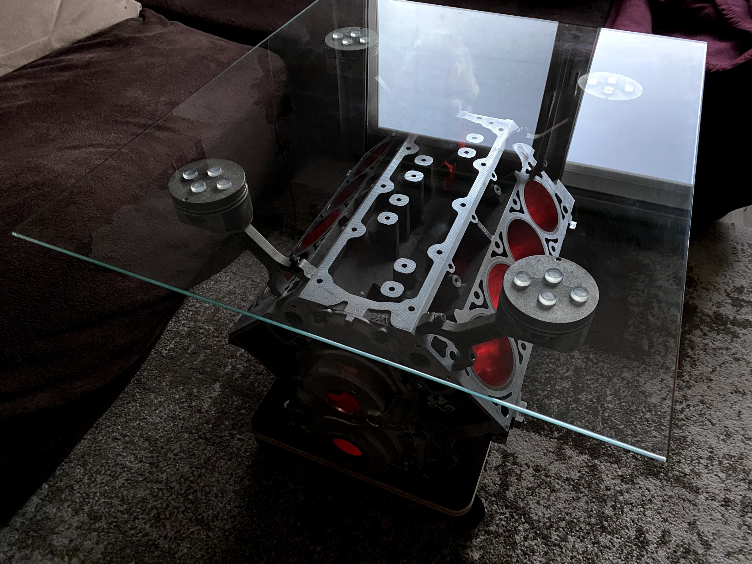

    so, der letzte Streich..... Tisch fertig....

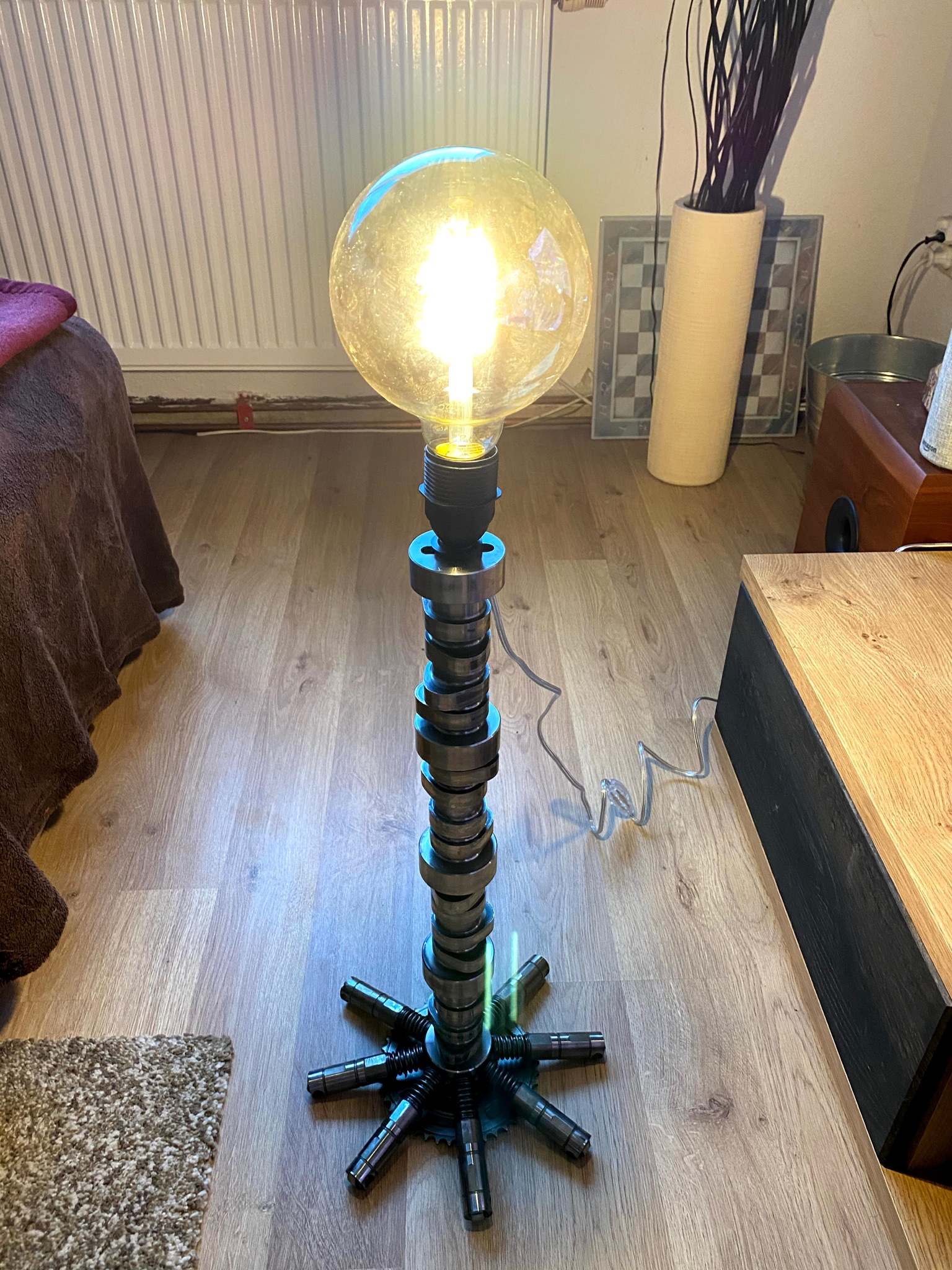

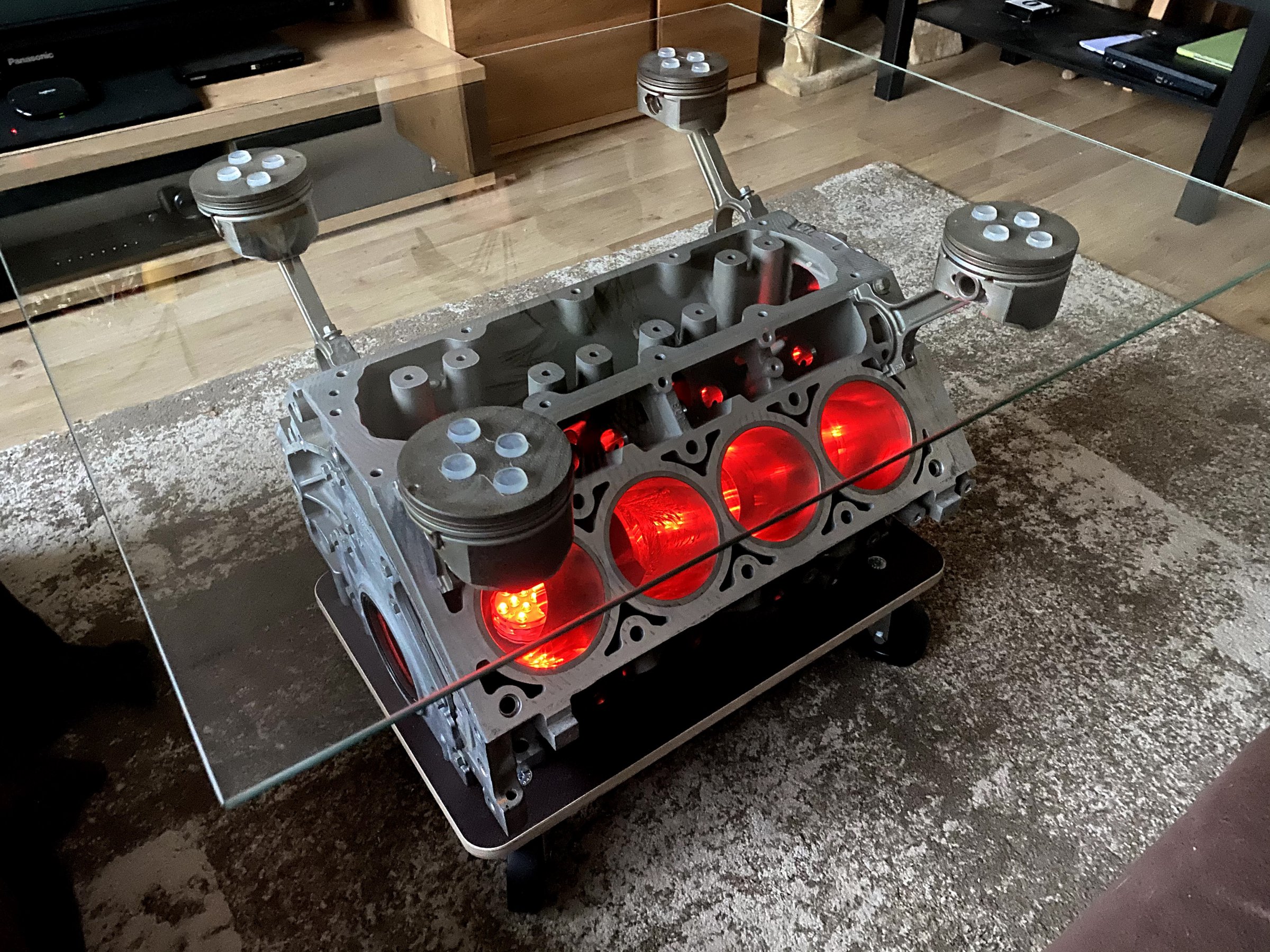

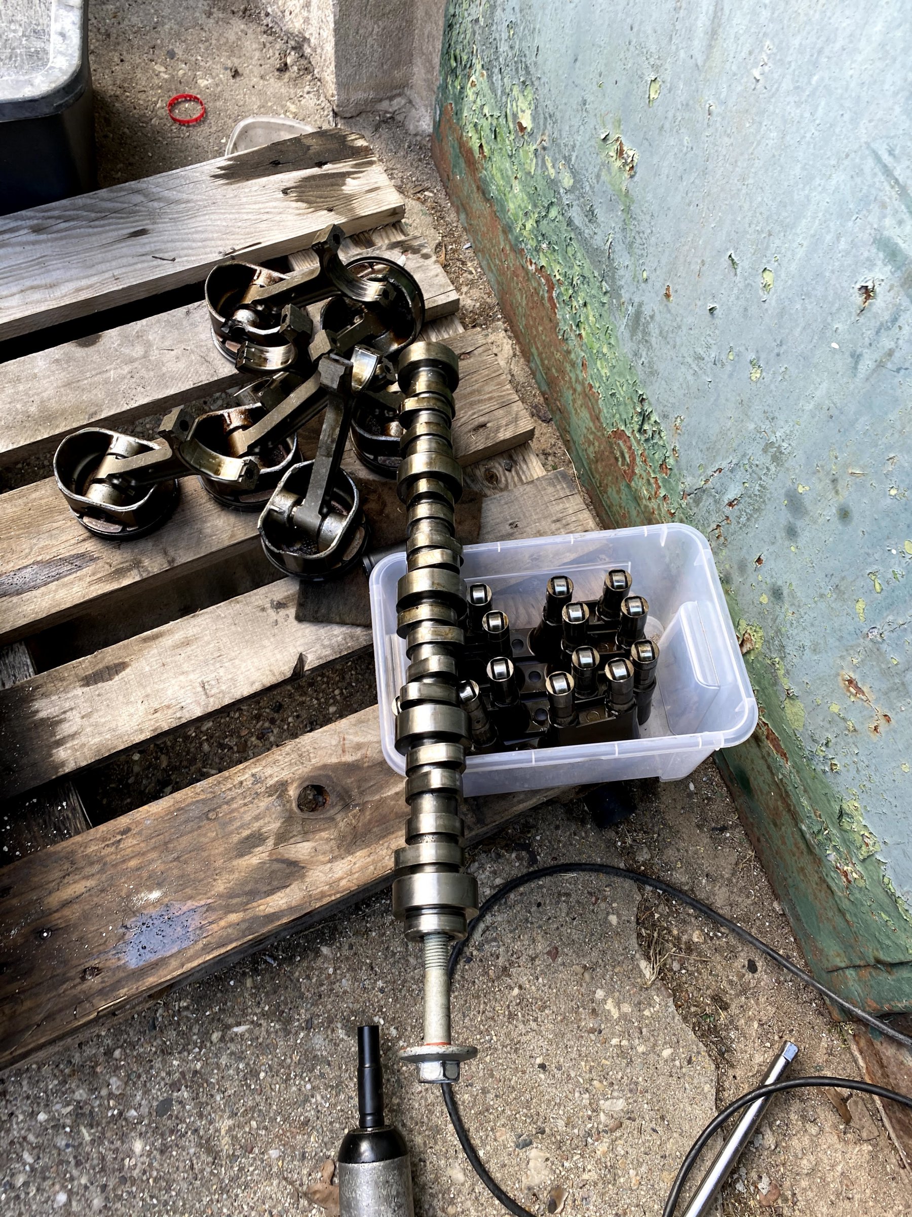

    Mal wieder ein kleines Update..... Da ja die Schrottpreise so ziemlich im Keller sind, bastele ich lieber was daraus..... Meine 9-7x Nockenwellenlampe... natürlich „Alexa kompatibel „ Der Motortisch ist in Arbeit.....

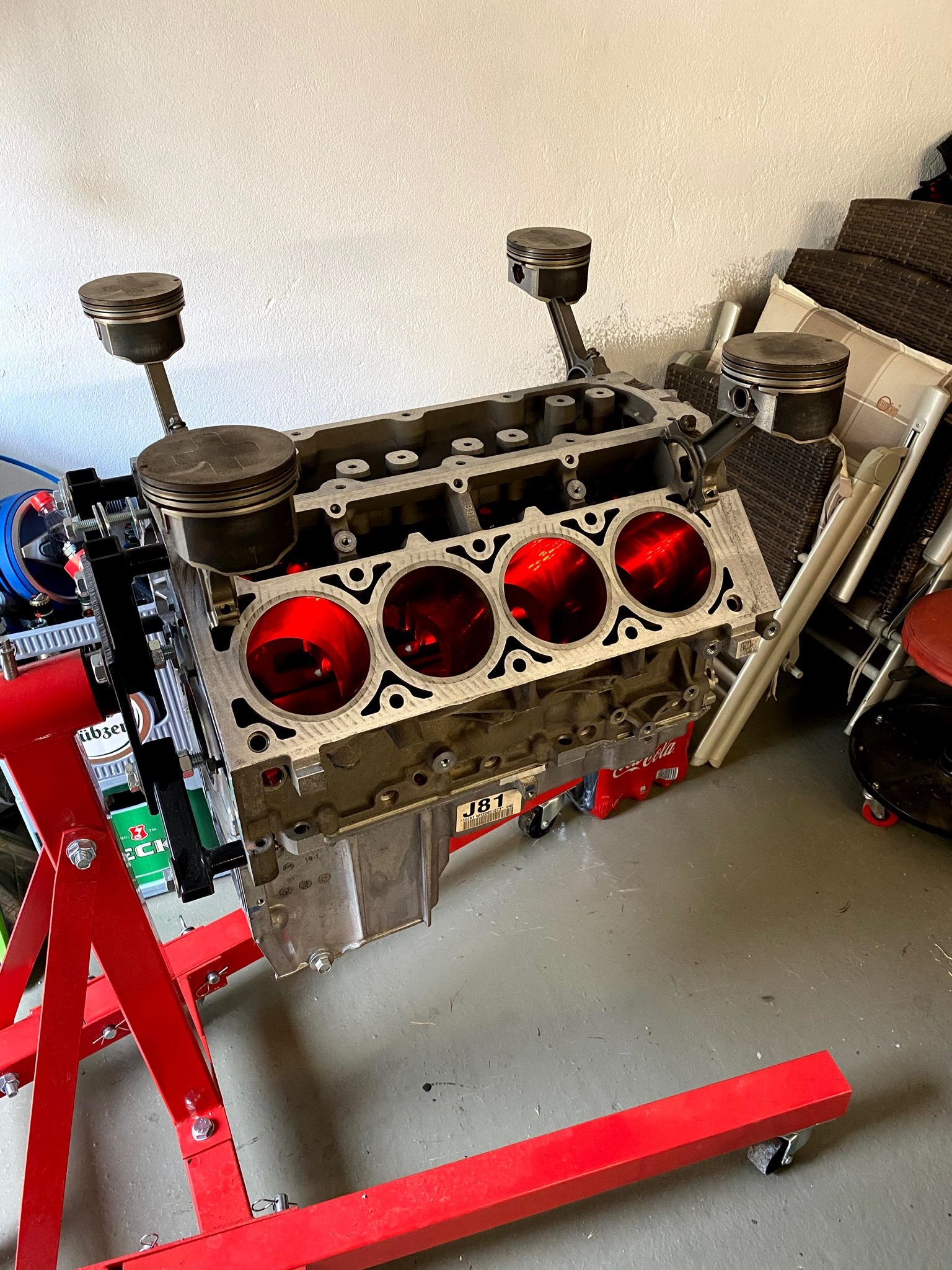

  8. Saabber hat auf Saabber's Thema geantwortet in 9-1 bis 9-7X

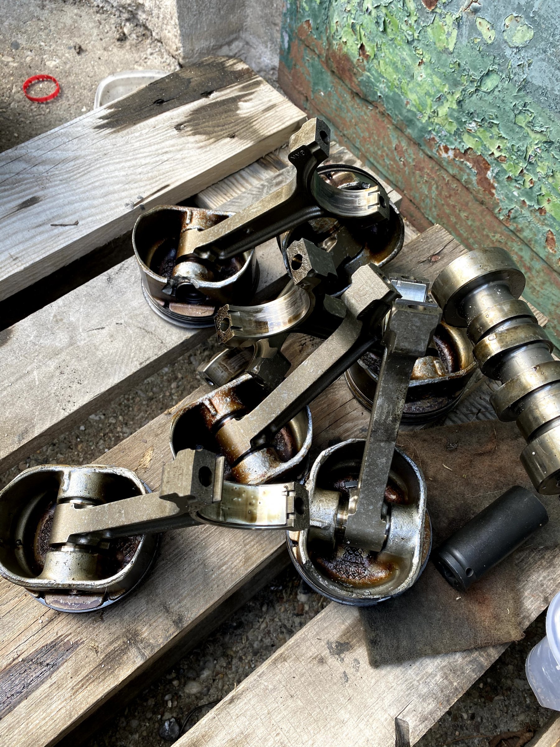

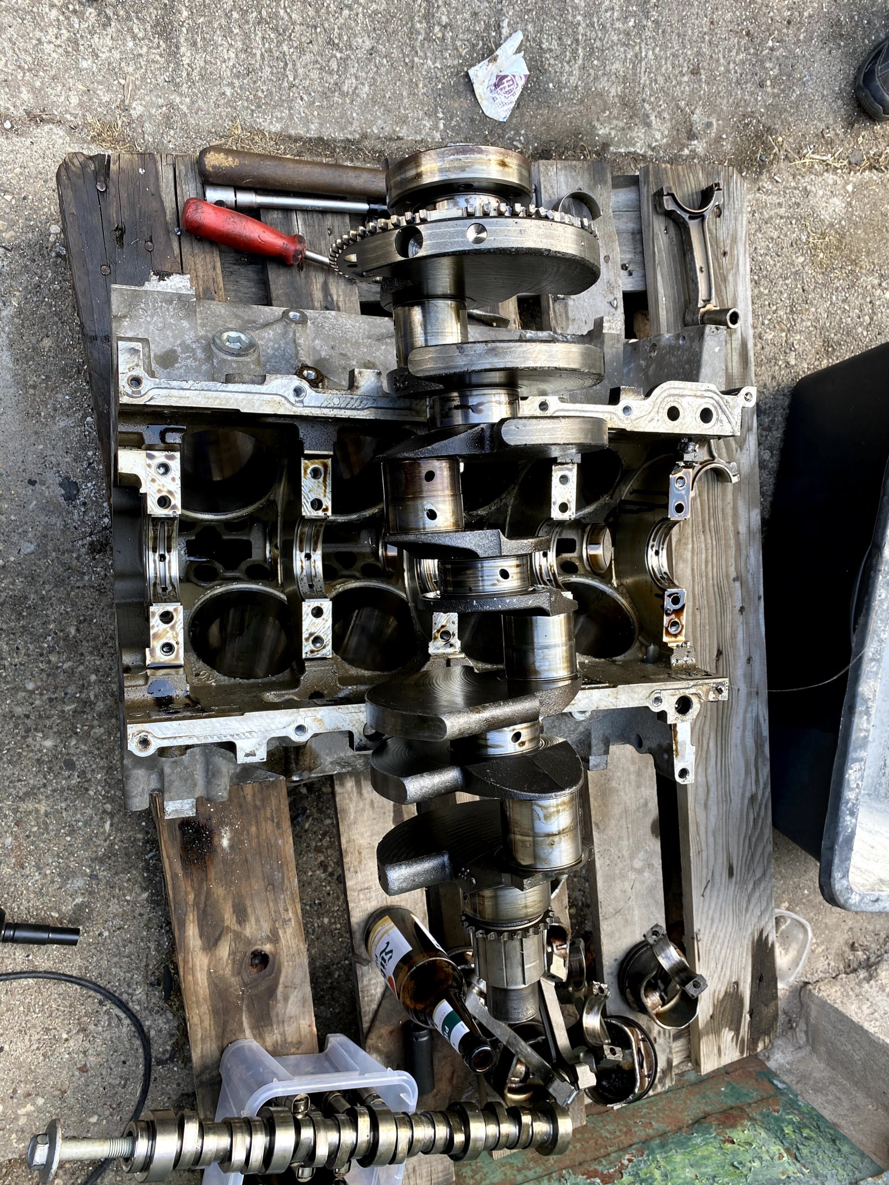

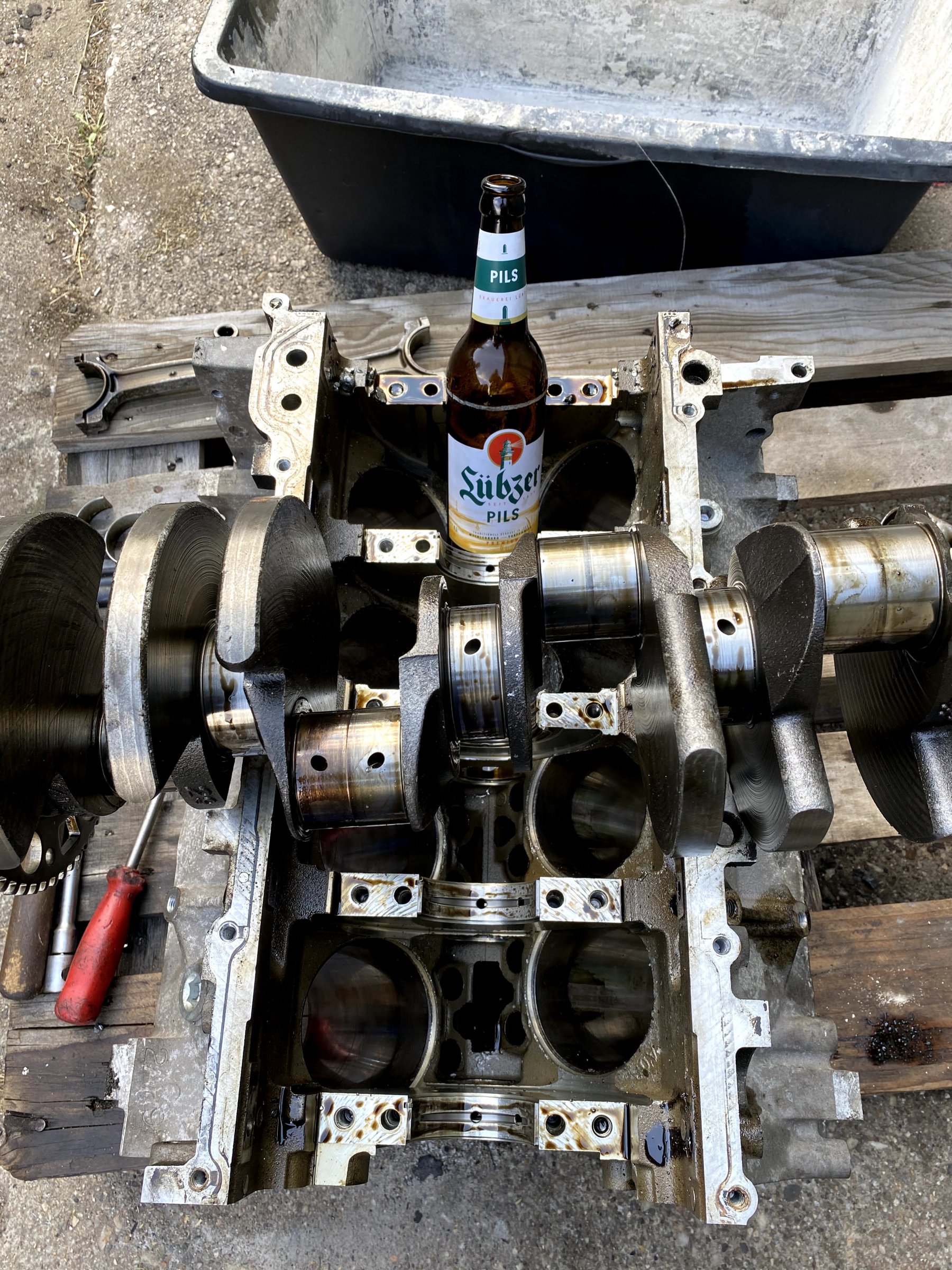

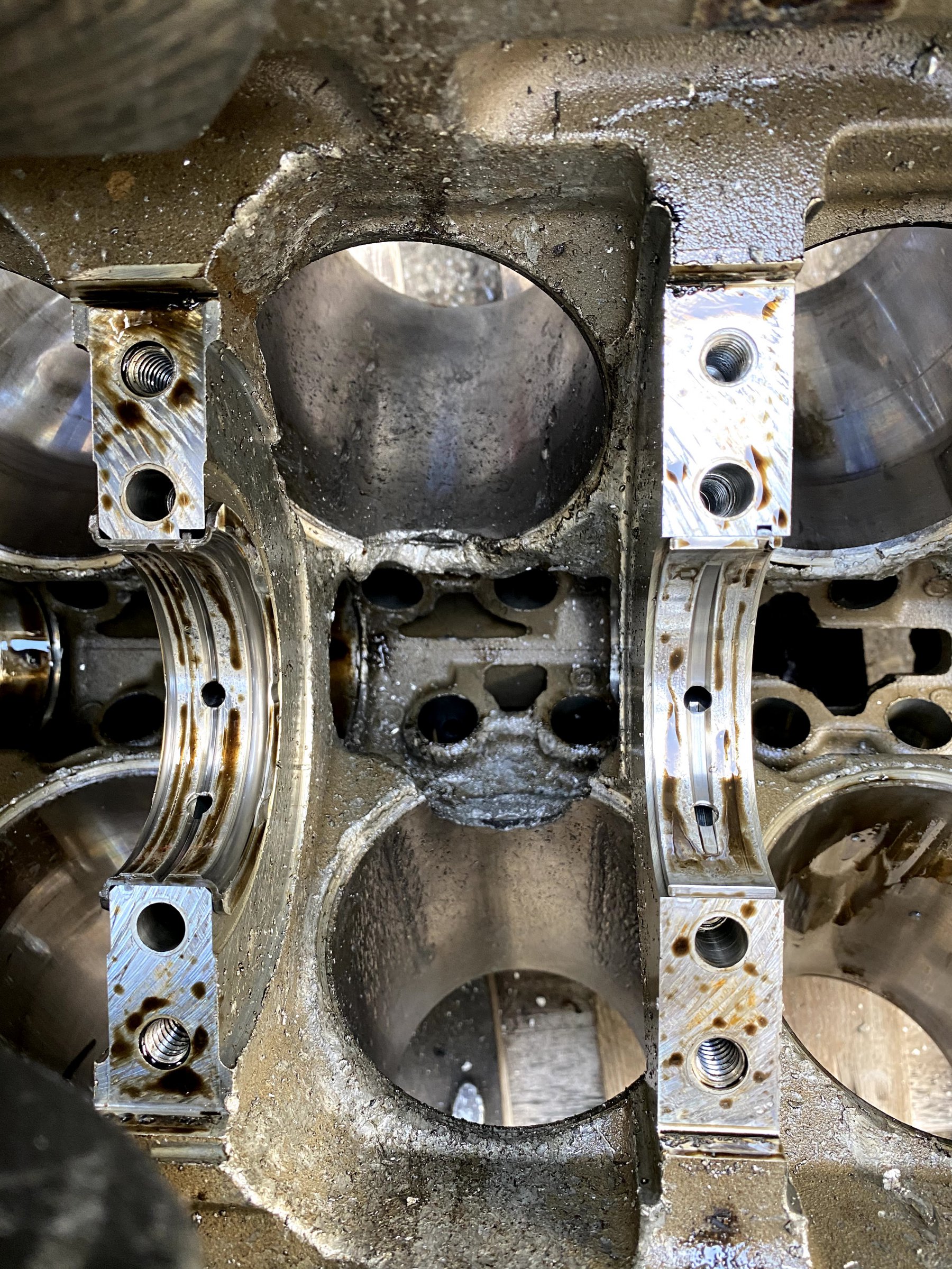

    Nur der Vollständigkeit halber..... habe den defekten Motor nun komplett zerlegt.... nicht einer der Kolben ist noch ganz der Block hat auch einiges abbekommen der Stift, der das Nockenwellenrad führt ist abgeschert die Kurbelwelle ist angelaufen dann wird es eben mein neuer Couchtisch.... Prost

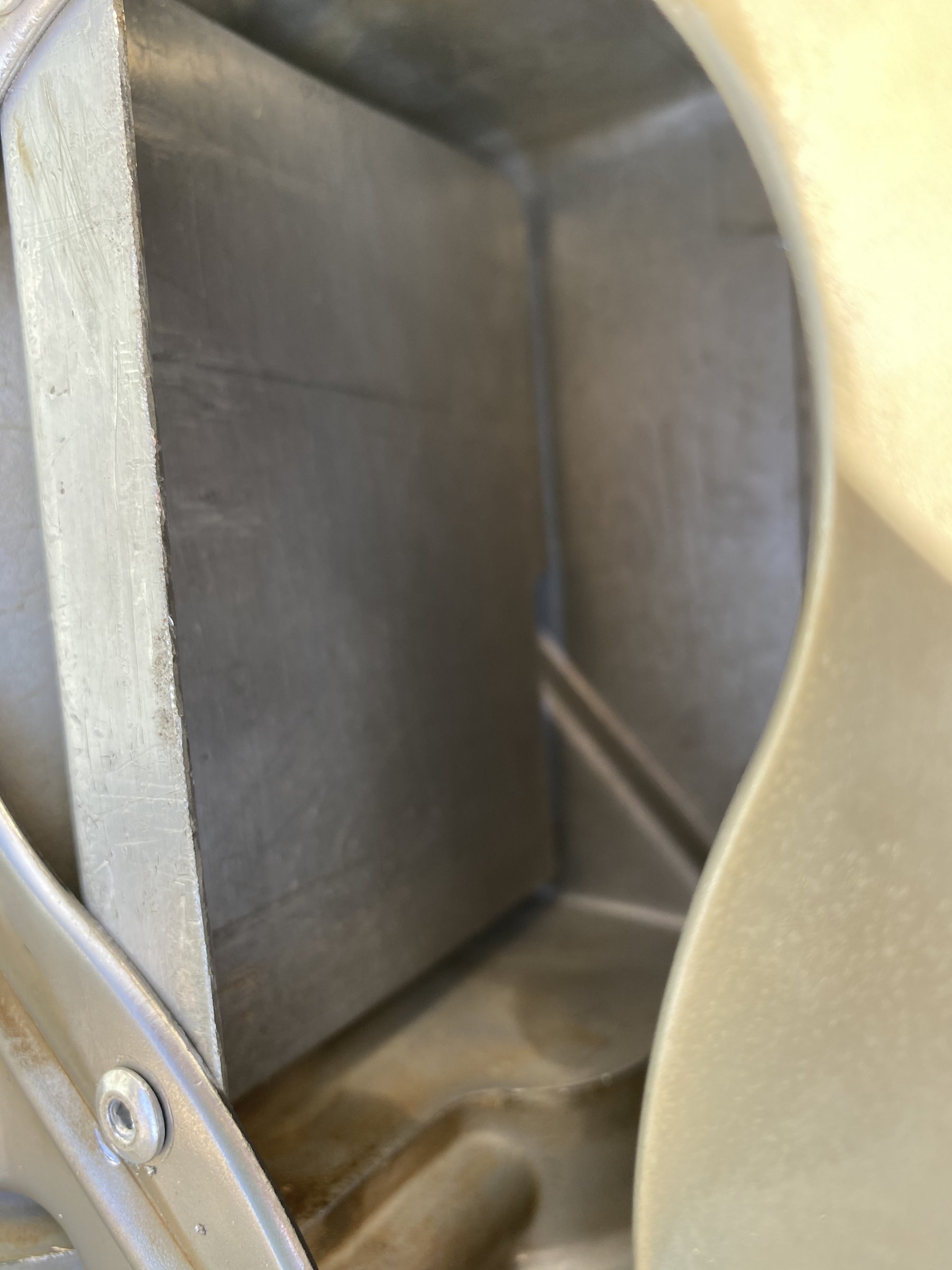

  10. Saabber hat auf Saabber's Thema geantwortet in 9-1 bis 9-7X

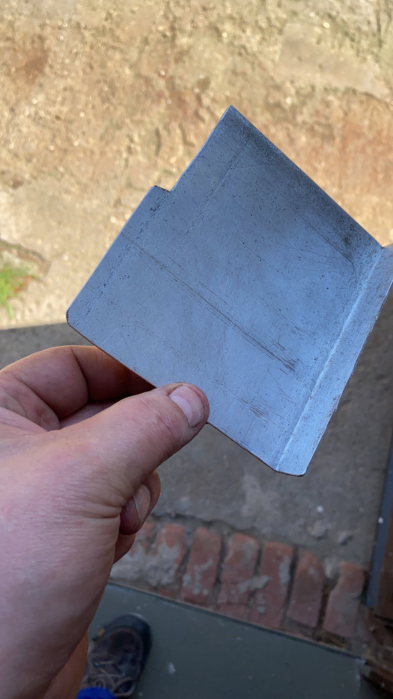

    Ich bin kein Fachmann, aber wenn gewisse Umstände zusammenkommen, kann ich mir vorstellen, dass der Supergau eintreten kann. Ich denke schon, dass es bei meinem Motor so war. Der Erstbesitzer hat mir den erstklassischen Zustand vor dem Totalcrash bestätigt. Die Ammis werden da ihre Erfahrungen gemacht haben und schaden kann das Blech nicht. Der V8 hat für seine Größe meiner Meinung nach eh ein bissl wenig Ölvorrat mit 5,7 Litern Öl. So mancher „normaler“ PKW hat fast genau so viel. Also auf max halten ist nicht verkehrt. Ich selber musste schon bei meinem anderen 97x 3 Liter nachfüllen ( die Zylinderabschaltung scheint der Grund zu sein), Asche auf mein Haupt....

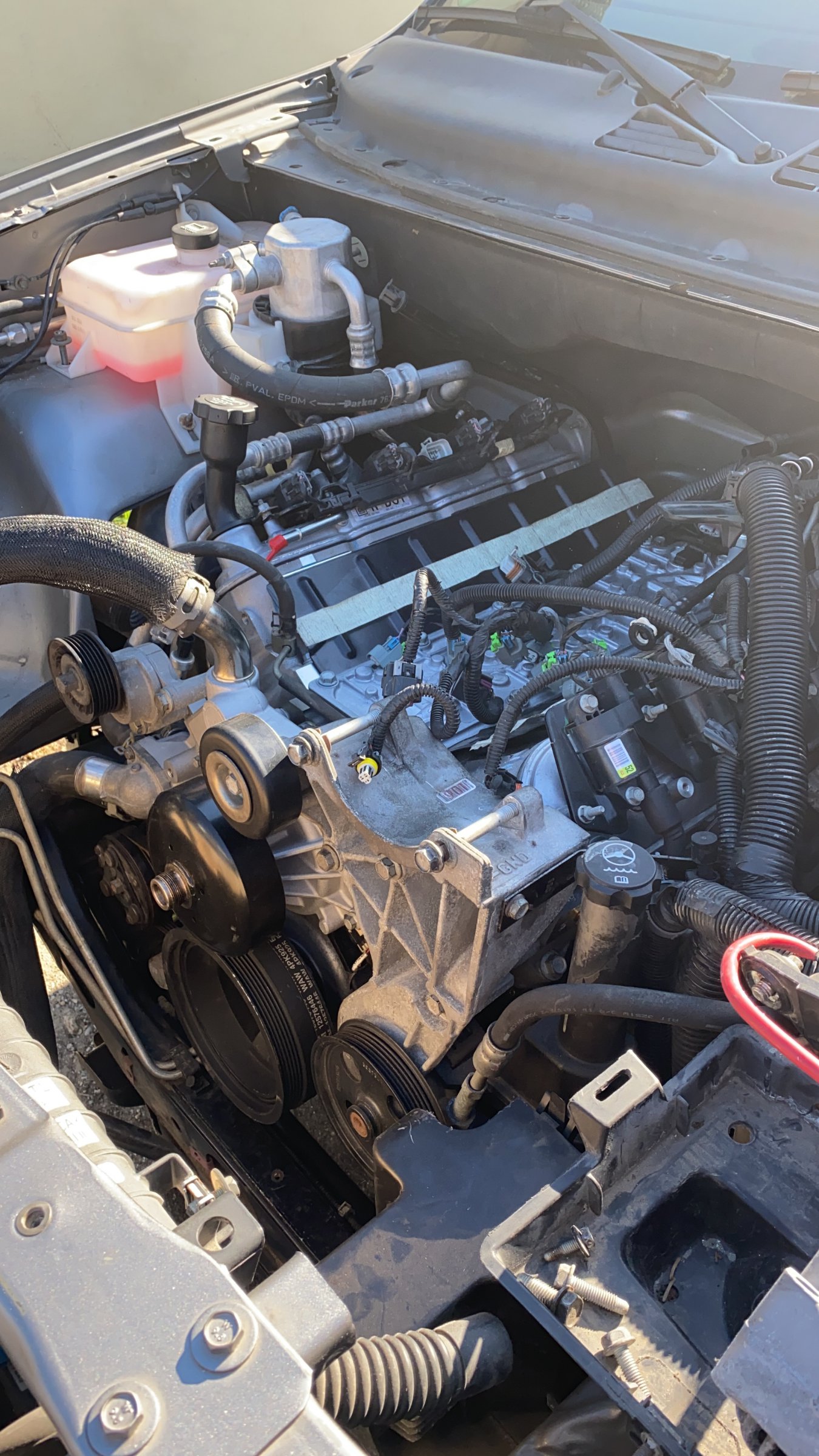

  11. Saabber hat auf Saabber's Thema geantwortet in 9-1 bis 9-7X

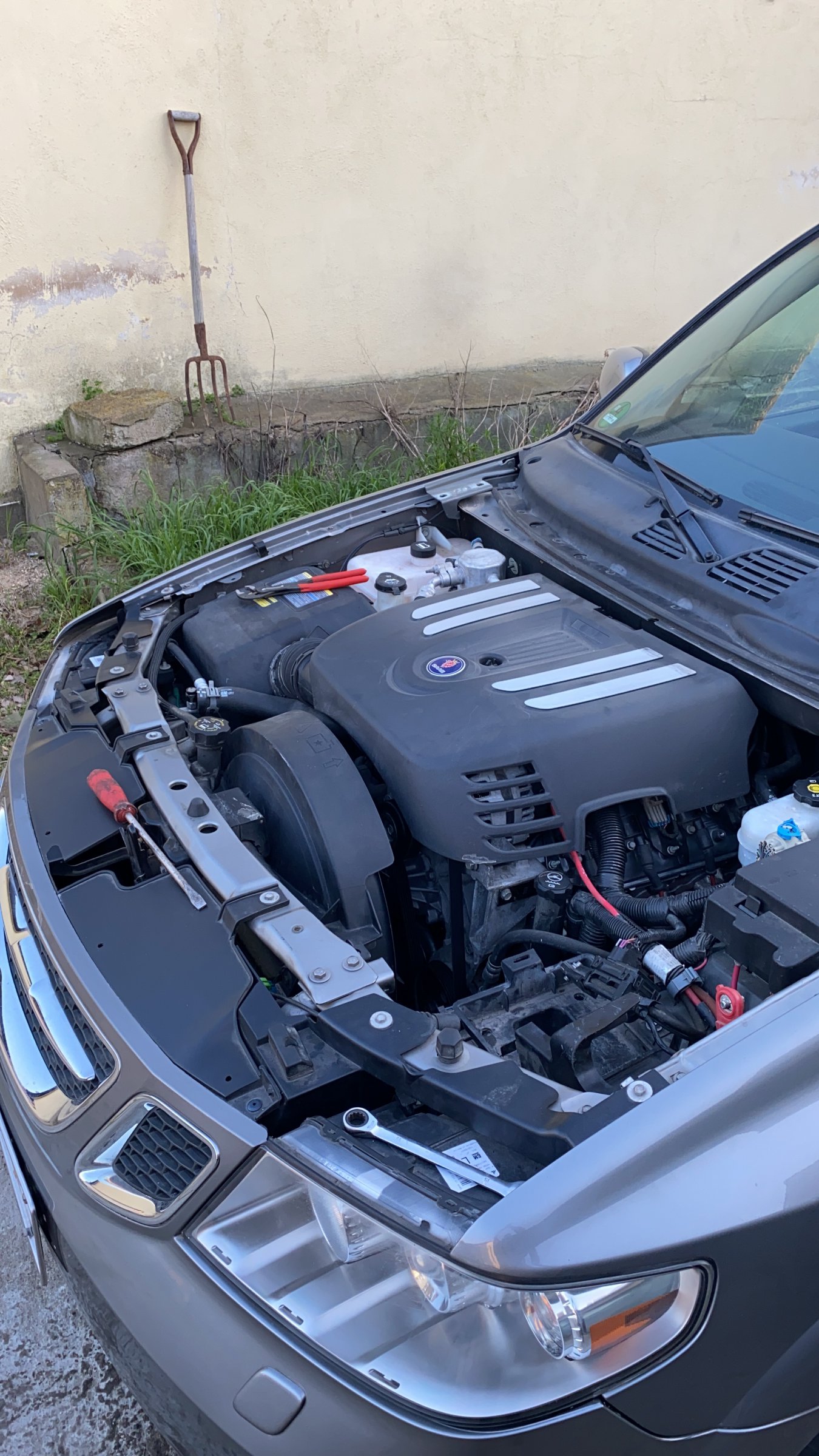

    Projekt beendet. Motor drinnen und läuft wie ein Bienchen . Prallblech angefertigt und eingenietet Motor drinnen Alle Nebenagregate eingebaut fertsch wie die Sachsen sagen. Alles funktioniert fehlerfrei auf Anhieb, keine Fehler im Speicher. Nur noch zulassen.

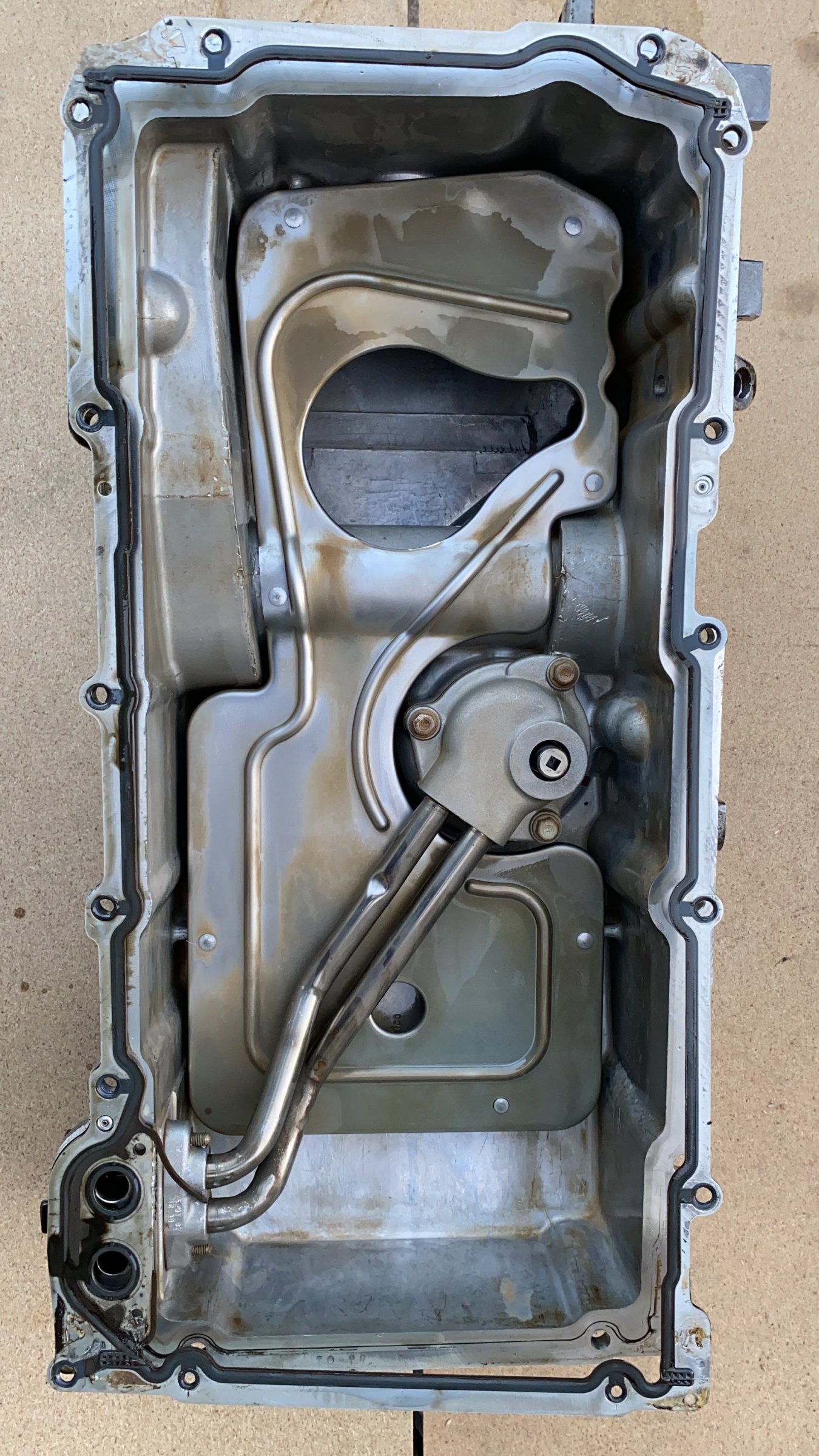

  12. Saabber hat auf Saabber's Thema geantwortet in 9-1 bis 9-7X

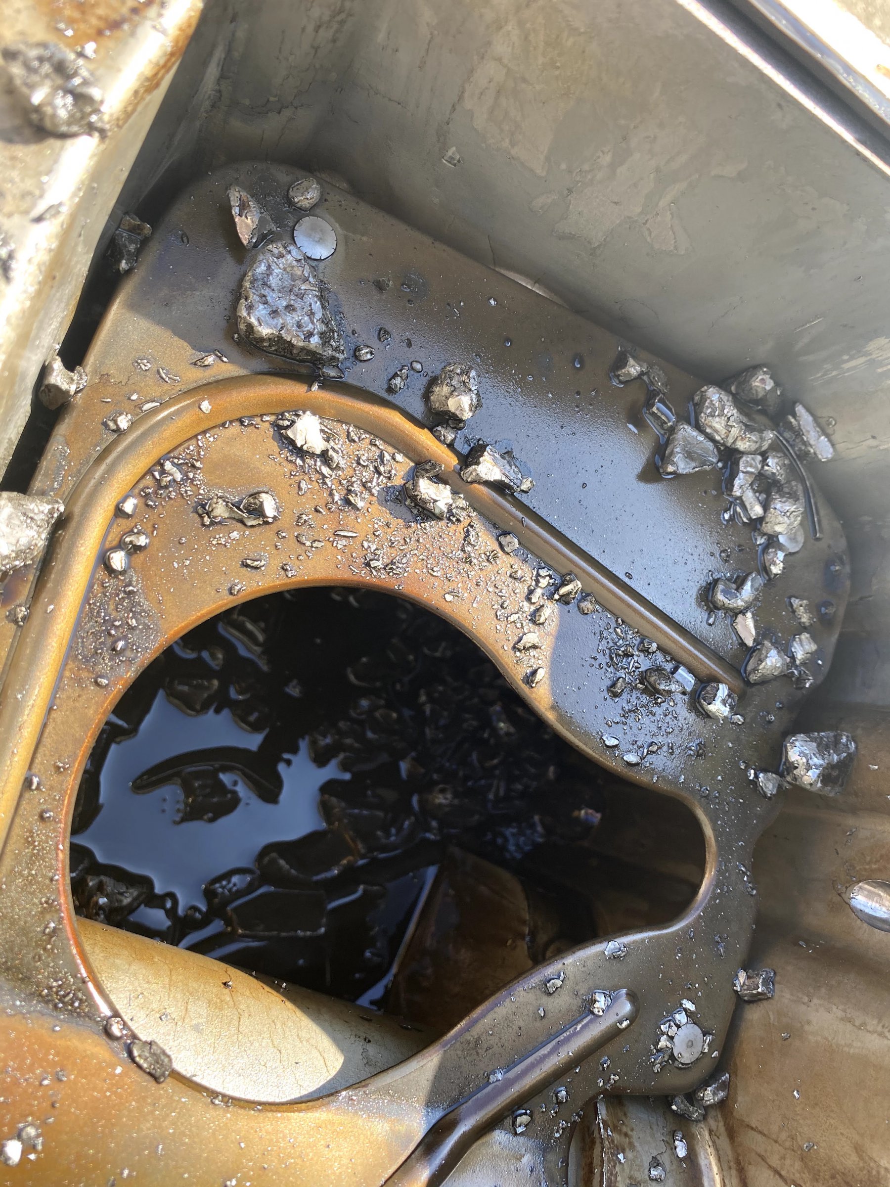

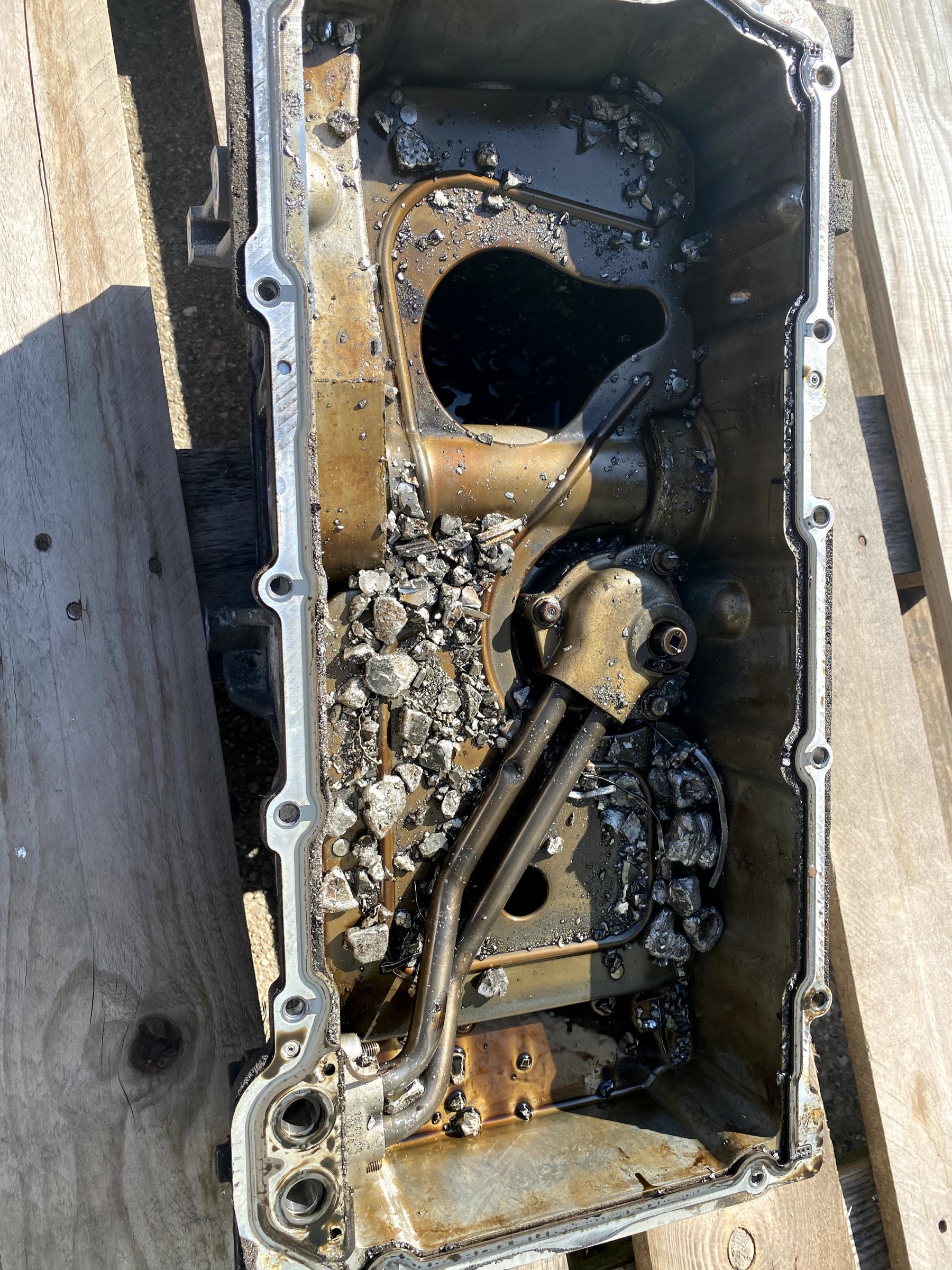

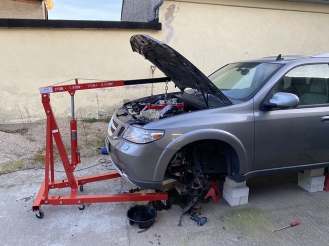

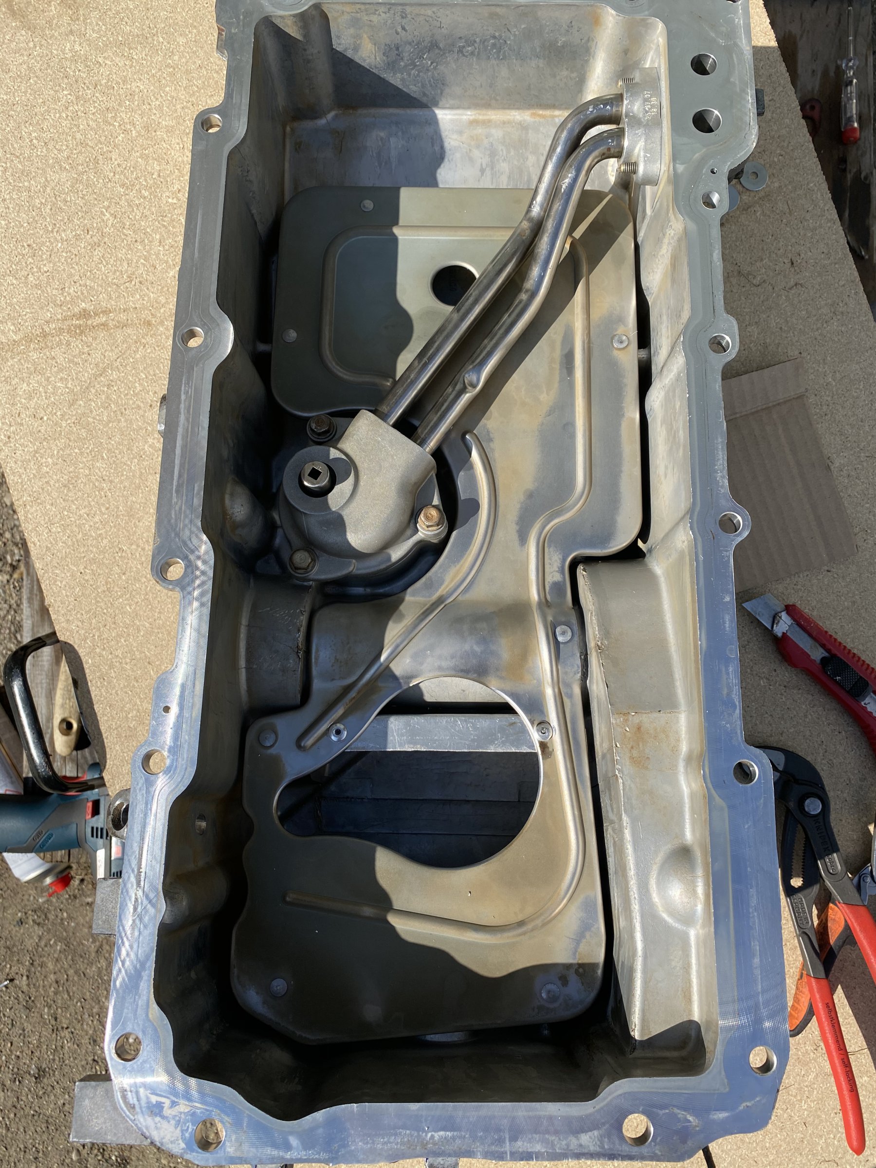

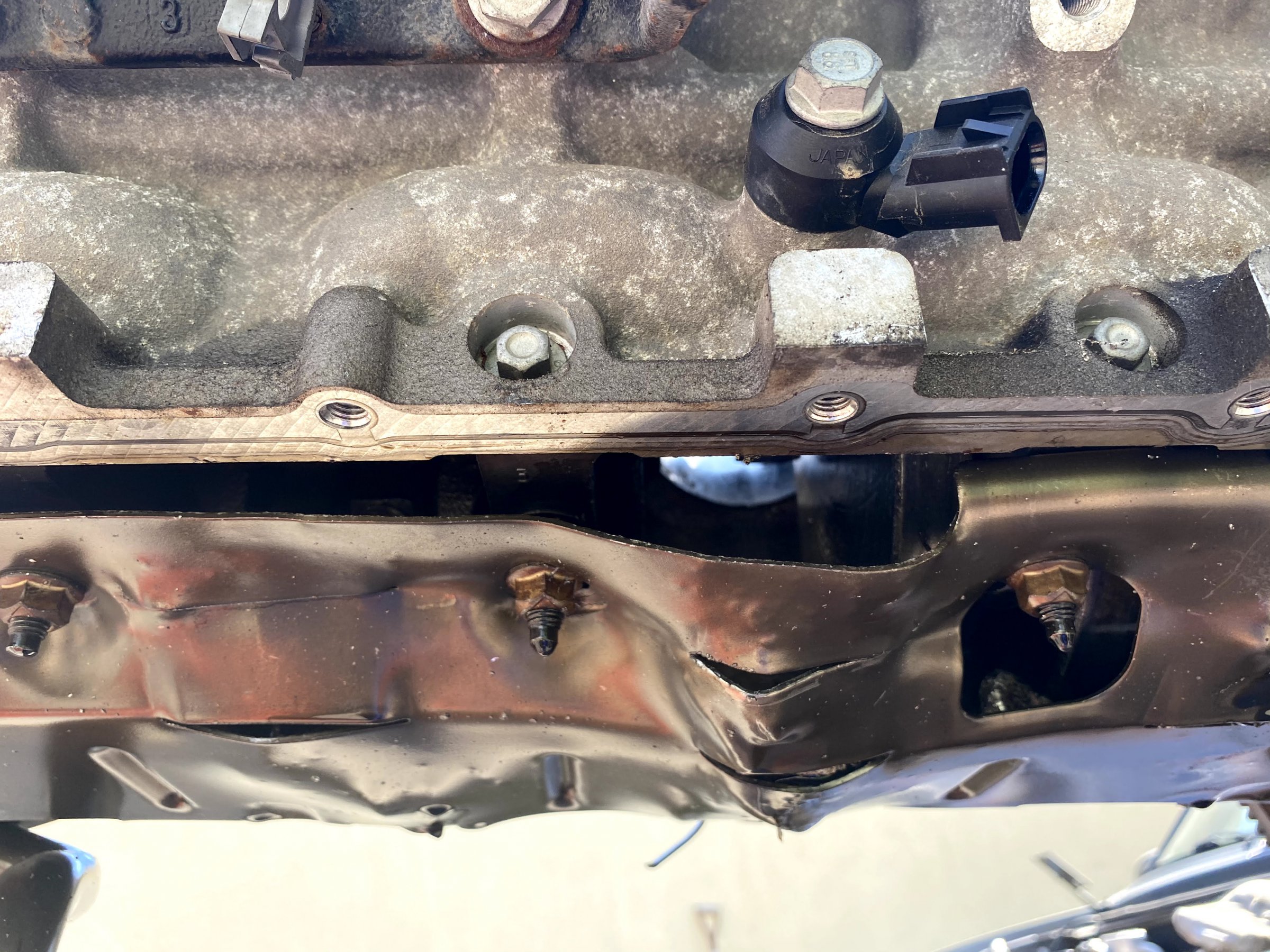

    Und wieder ein Update....... Der Motor ist raus und die Ölwanne ( muss ich ja wiederverwenden ) ab. Falls jemand von Euch nach Nuggets schürfen möchte...... das Prallblech unter der Kurbelwelle hat es auch zerwichst hier sind beide Saugrüssel der Ölpumpe zu sehen. Links vom 9-7 (Trailblazer), rechts der gelieferte vom 2WD Pickup und andere.... Wanne wieder clean

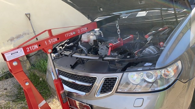

  13. Saabber hat auf Saabber's Thema geantwortet in 9-1 bis 9-7X

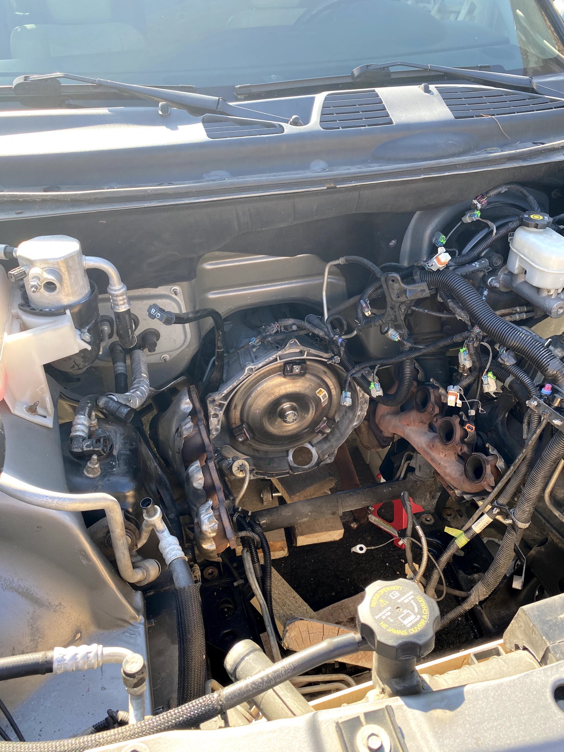

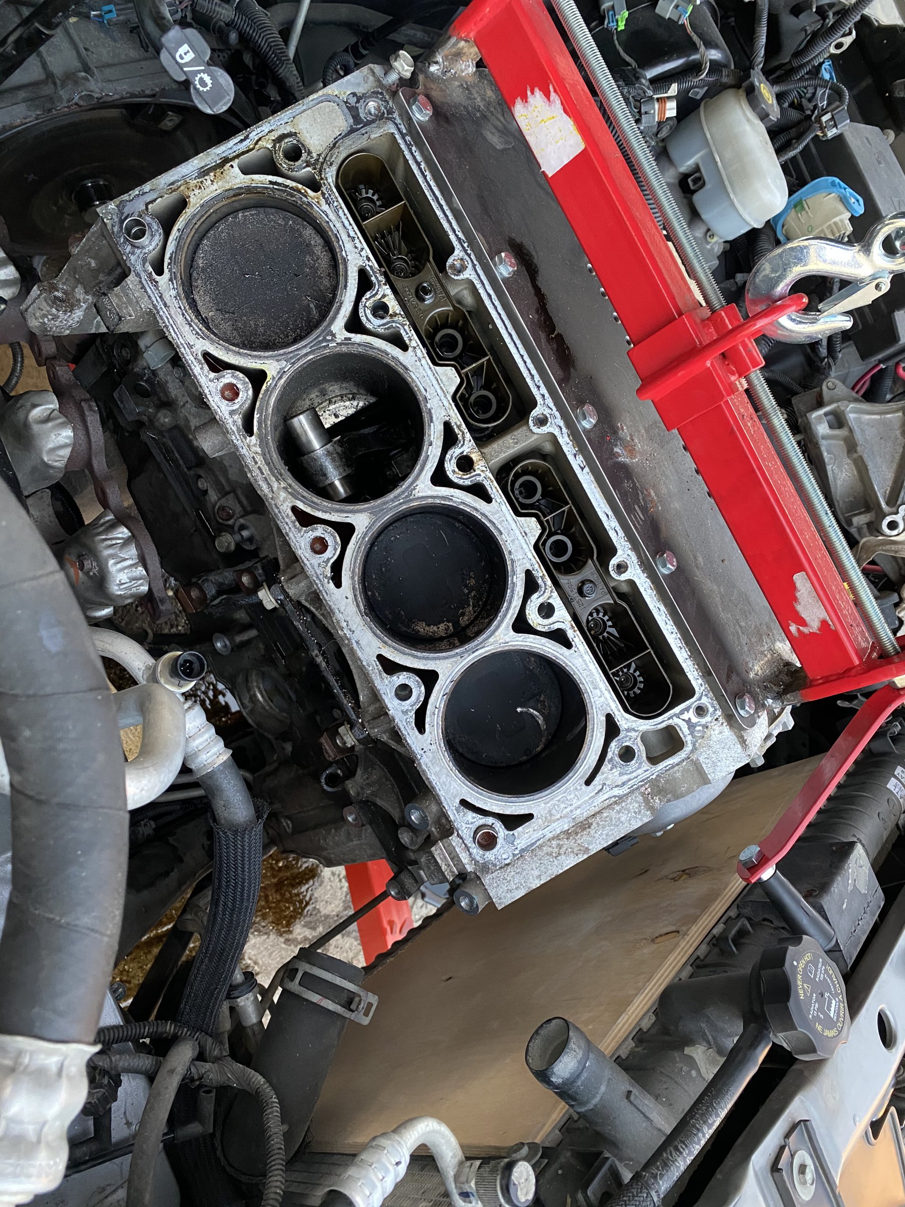

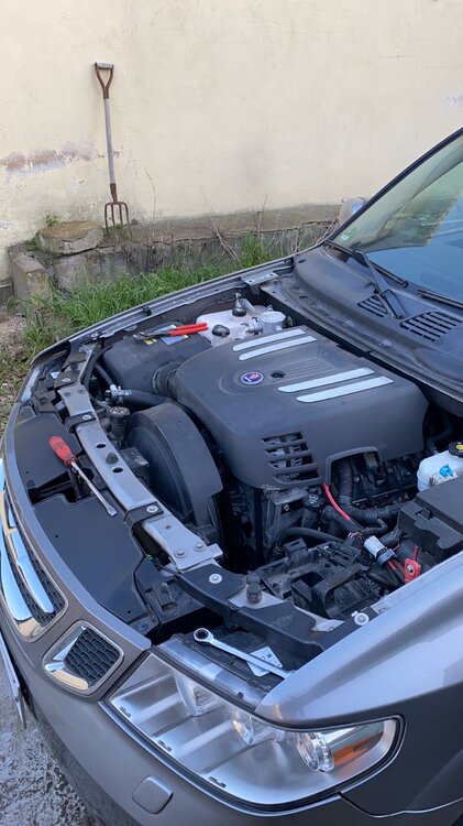

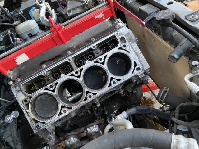

    So, dank Corona gehts mal weiter..... Alle Kabel ab, Motor vom Getriebe gelöst. Morgen kommt er raus. Dann sehe ich, ob der neue wirklich passt . achja..... rechts fehlt auch ein Kolben.

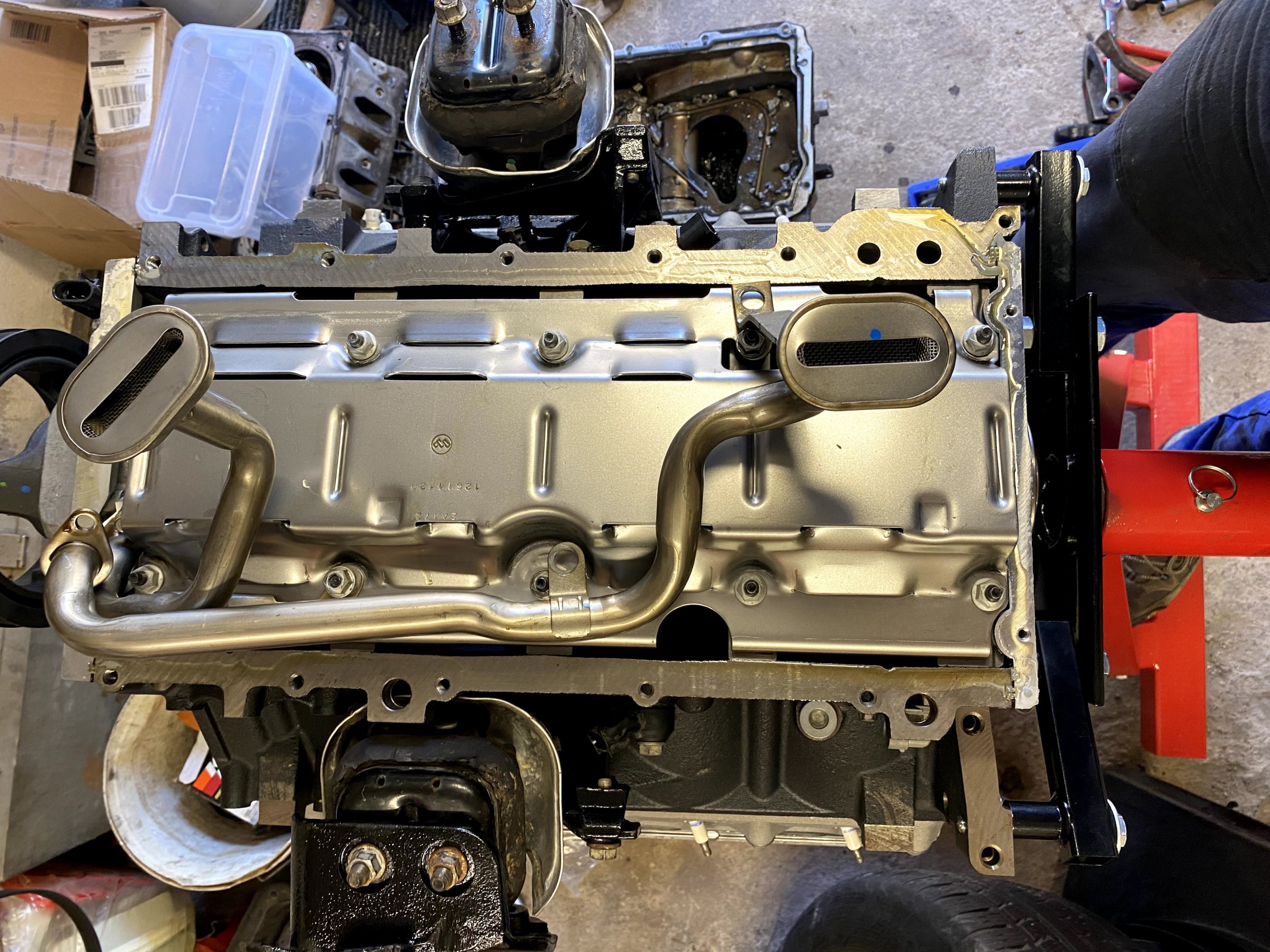

  16. Saabber hat auf Saabber's Thema geantwortet in 9-1 bis 9-7X

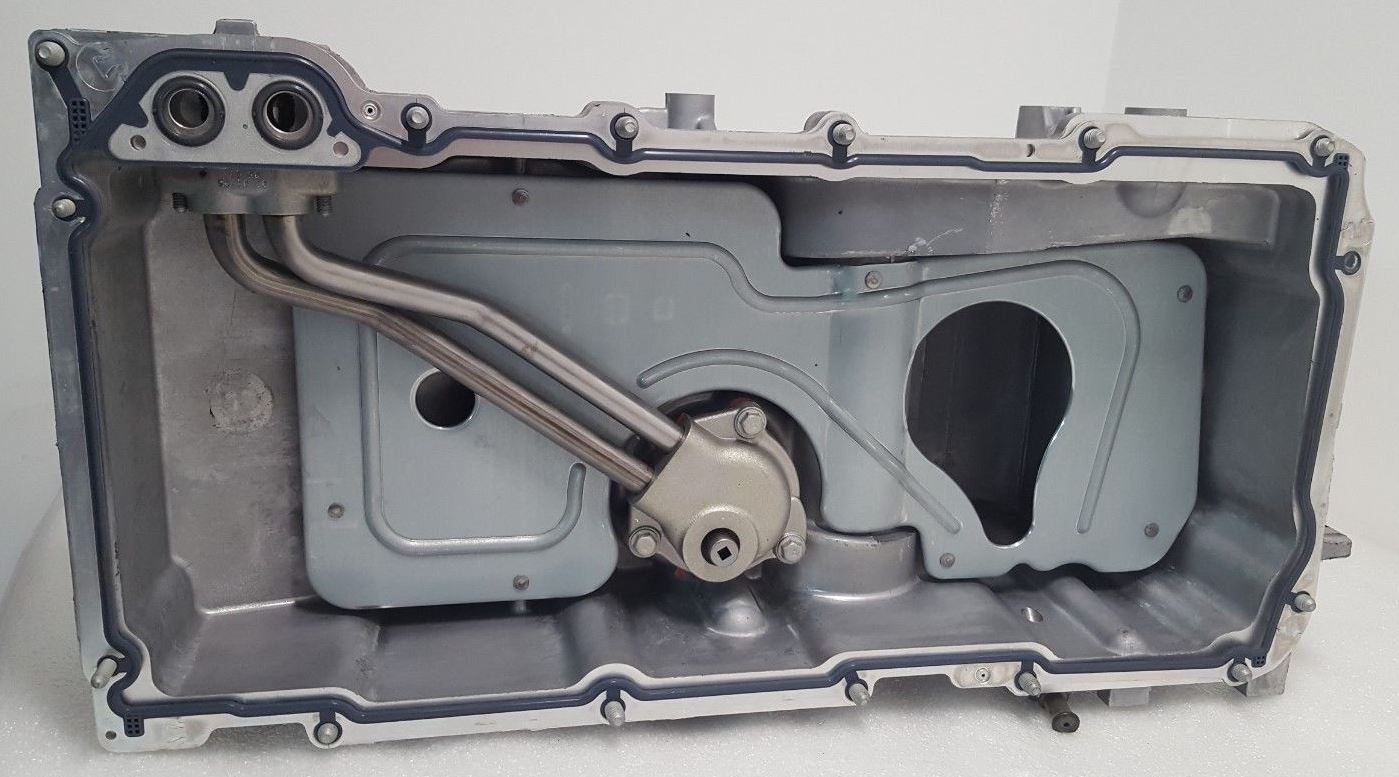

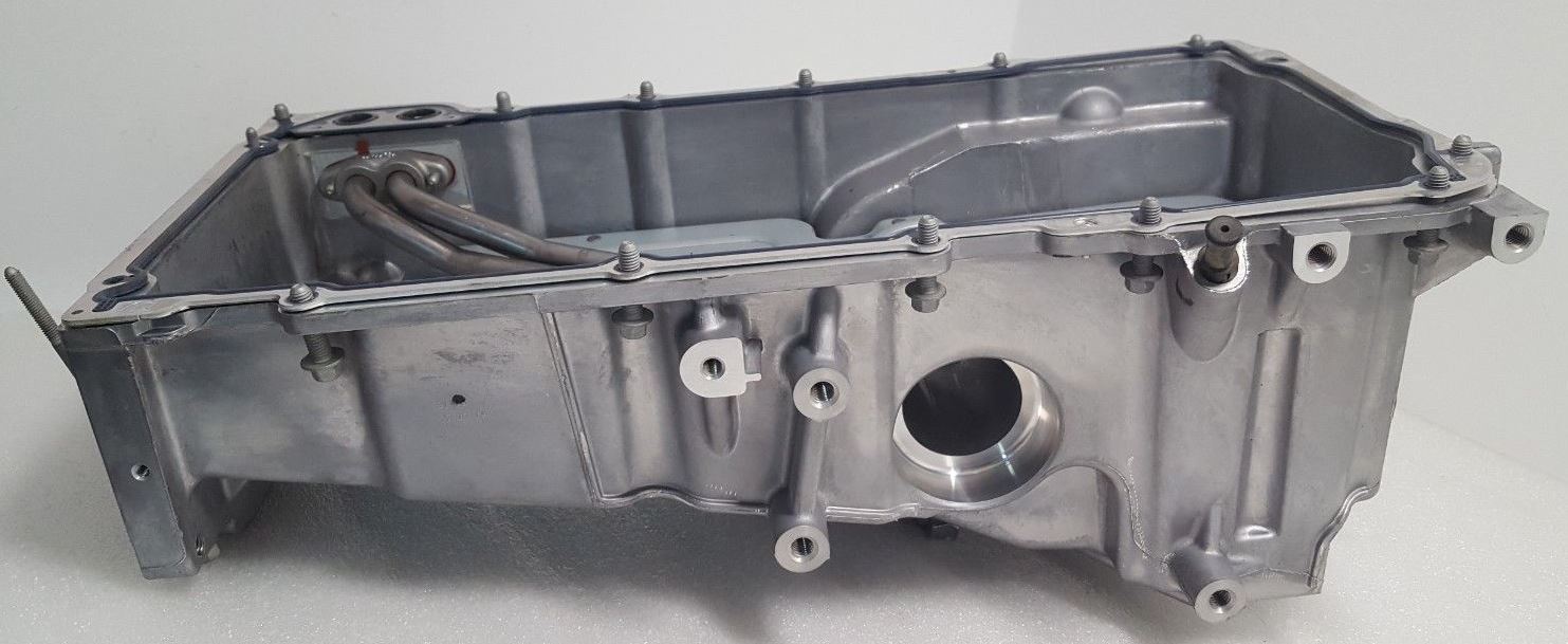

    Die LS Vortec V8 sind mehr oder weniger gleich. Es gibt für die V8 ( Saab / Trailblazer) nur eine Ölwanne. Wenn mann die Formgebung von der Seite betrachtet, ist das Wahrlich etwas ungünstig gelöst. Fahrtrichtung rechts Fahrtrichtung rechts, in das tropfenförmige Loch taucht das Ölansaugsieb ein.
