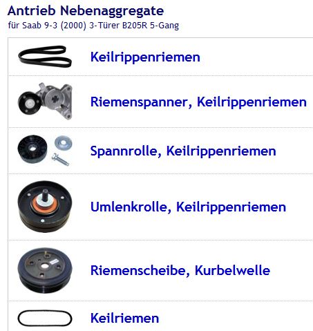

  5. Hab mir den Hinweis mal zu Herzen genommen und gewühlt. Dabei kam heraus: Riemen: http://www.skandix.de/de/fahrzeug-teile/motor/antrieb-nebenaggregate/keilrippenriemen-pk-2345-mm-6-rippen/1006047/ Spannrolle: http://www.skandix.de/de/fahrzeug-teile/motor/antrieb-nebenaggregate/spannrolle-keilrippenriemen/1009770/ Umlenkrolle: http://www.skandix.de/de/fahrzeug-teile/motor/antrieb-nebenaggregate/umlenkrolle-keilrippenriemen/1006068/ oder direkt das Set für ca 20 EUR mehr: http://www.schwedenteile.de/spannrollen-polyriemen-kit-saab-9-3-i-ac-acc-99-03-p-1334.html Passt das soweit? Welche beiden Rollen wären das, die getauscht werden? Kann mir jmd die Nummern nennen (siehe Bild)? Danke schonmal Schönen Gruß

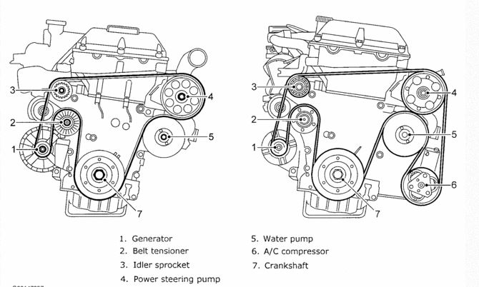

  6. Evening Deutschland, heute beim basteln im Innenraum auch mal einen Blick unter die Haube geworfen um nach dem Status meines latenten Öllecks an der Steuerkettenabdeckung zu gucken. Dabei hab ich erstmal 'nen leichten Schock bekommen - der Antriebsriemen für die Nebenaggregate löst sich gerade massiv in seine Einzelteile auf. Bin mir sicher dass da noch der erste drin ist, also seit mal schlappen 40'000 überfällig. Hat der Aussie vor mir wieder mal an der Wartung gespart... An der unteren großen Rolle kleben schon einige Fransen, die sich vom Riemen abgelöst haben. Denke ich hab nochmal Glück gehabt, aber weiter fahren ist erstmal gestrichen bis das behoben ist. Hab gerade mal gestöbert und bin mir unsicher was ich alles brauche. Kann mir jemand helfen welche Teile ich benötige? Was macht Sinn zu tauschen bzgl der Rollen? Gibt's ggf ein Kit, bei dem man ein paar Flocken sparen kann? Wenn Ihr gute Links habt gerne auch per PM, damit hier nicht Schleichwerbung betrieben wird. Möhre ist ein Modell 2000, Motor B205R mit Klima Besten Dank schonmal an alle Helfer

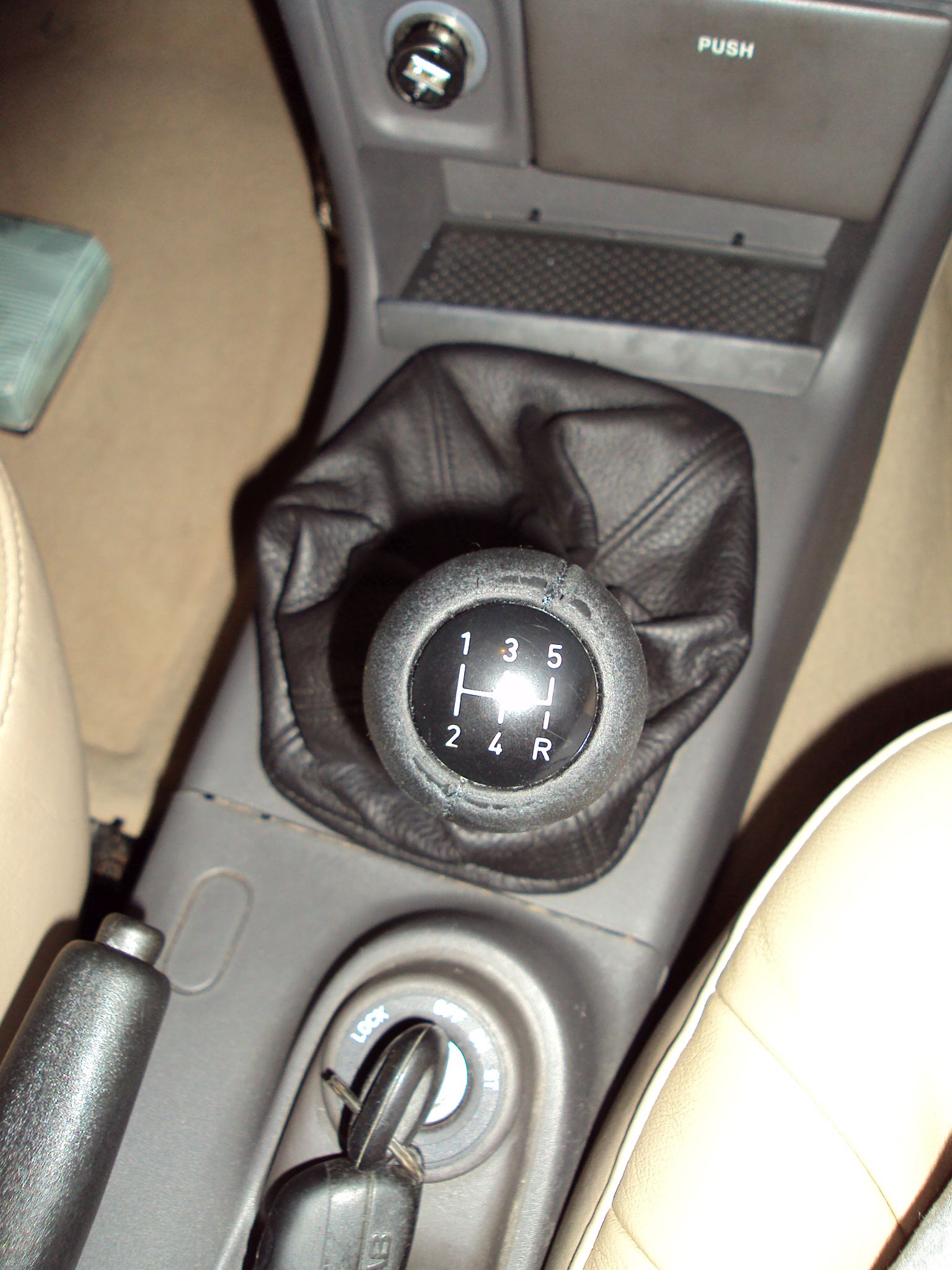

  8. Hier ist die Sägemethode http://www.saabcentral.com/~munki/technical/interior/gearknob.htm Kann jemand bestätigen dass das Emblem nur gesteckt ist? Würde sinn machen, das nicht drin zu haben wenn man den Hammer ansetzt...

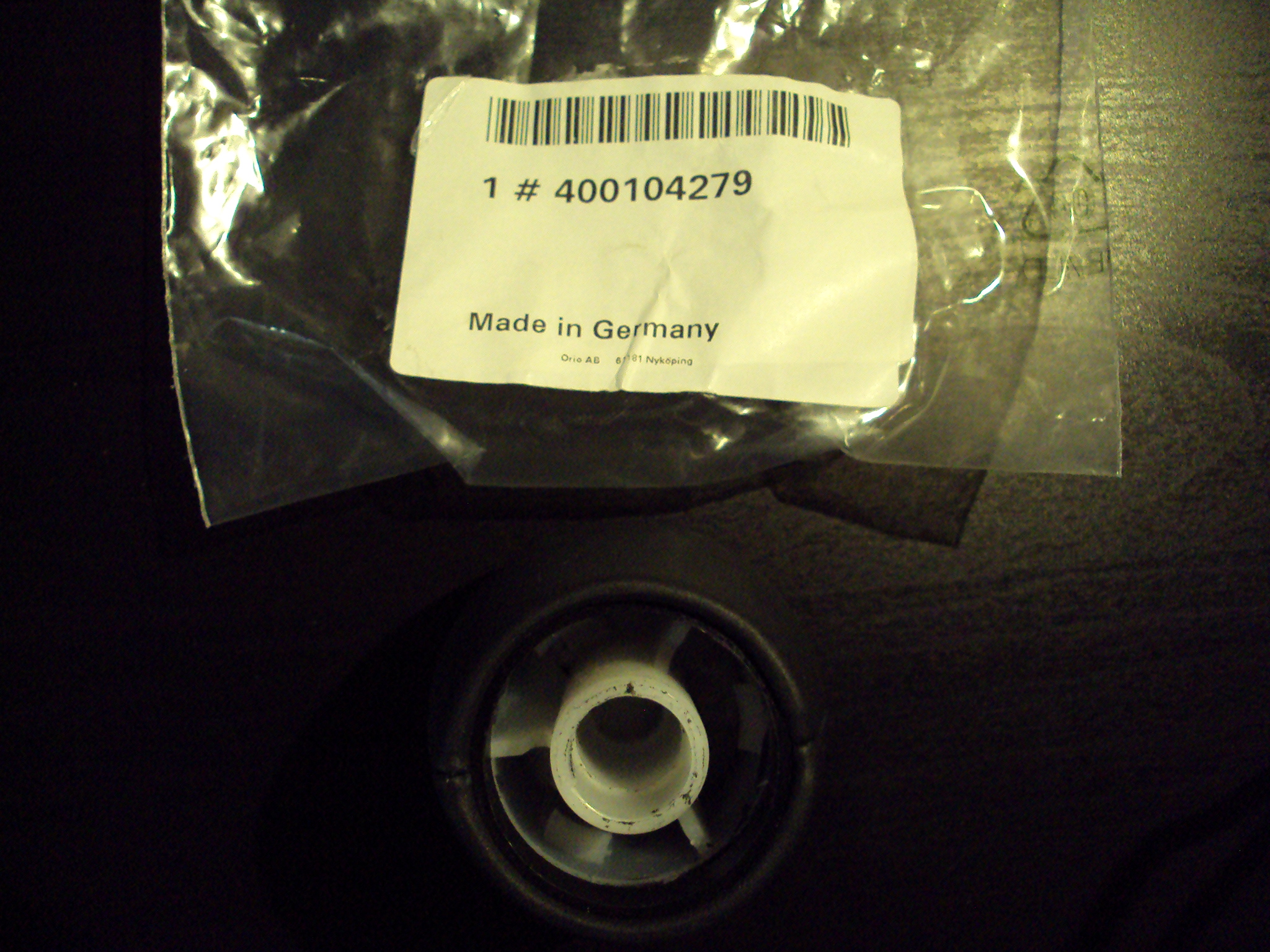

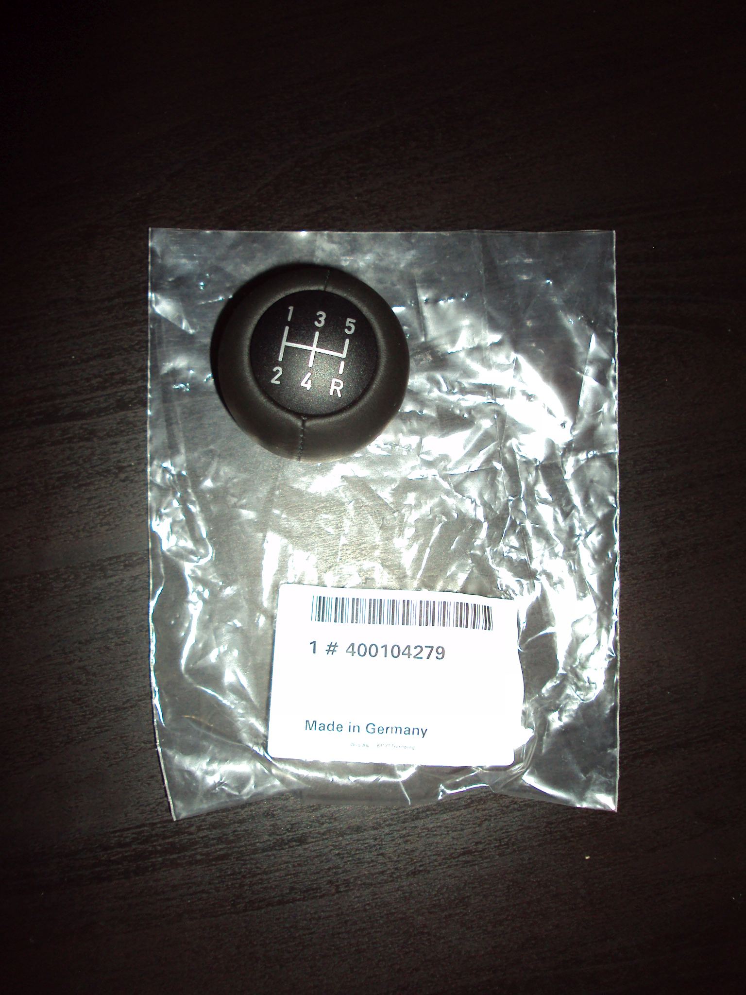

  11. Hallo zusammen, vor mir liegt ein neuer Schaltknauf Teile Nr 400104279, der meinen aktuellen Knauf (Lederbrösel fallen bei jedem Anfassen ab) ersetzen soll. Habe hier im Forum quer gelesen und den Eindruck, dass es keinen Königsweg gibt, wenn man den Tausch selbst vornehmen möchte. Daher kurz meine Fragen: 1) Wie bekomme ich den alten Knauf ab ohne Kollateralschäden? Muss da wirklich der ganze Schalthebel raus? 2) Wie bekomme ich den neuen Knauf am besten drauf? Scheint gesteckt zu sein...(siehe 3tes Bild) 3) Wie ist der Deckel mit der Ganganzeige befestigt? Geklebt? Möchte gerne den vom alten Knauf verwenden und auf den neuen Knauf setzen. Der am neuen Knauf sieht billig aus im Vergleich zum alten. Unten noch die Bilder vom alten und dem neuen Knauf... As always schon mal danke für jegliche Hilfe, die Schaden am Auto und mir selbst vermeiden hilft Gruß

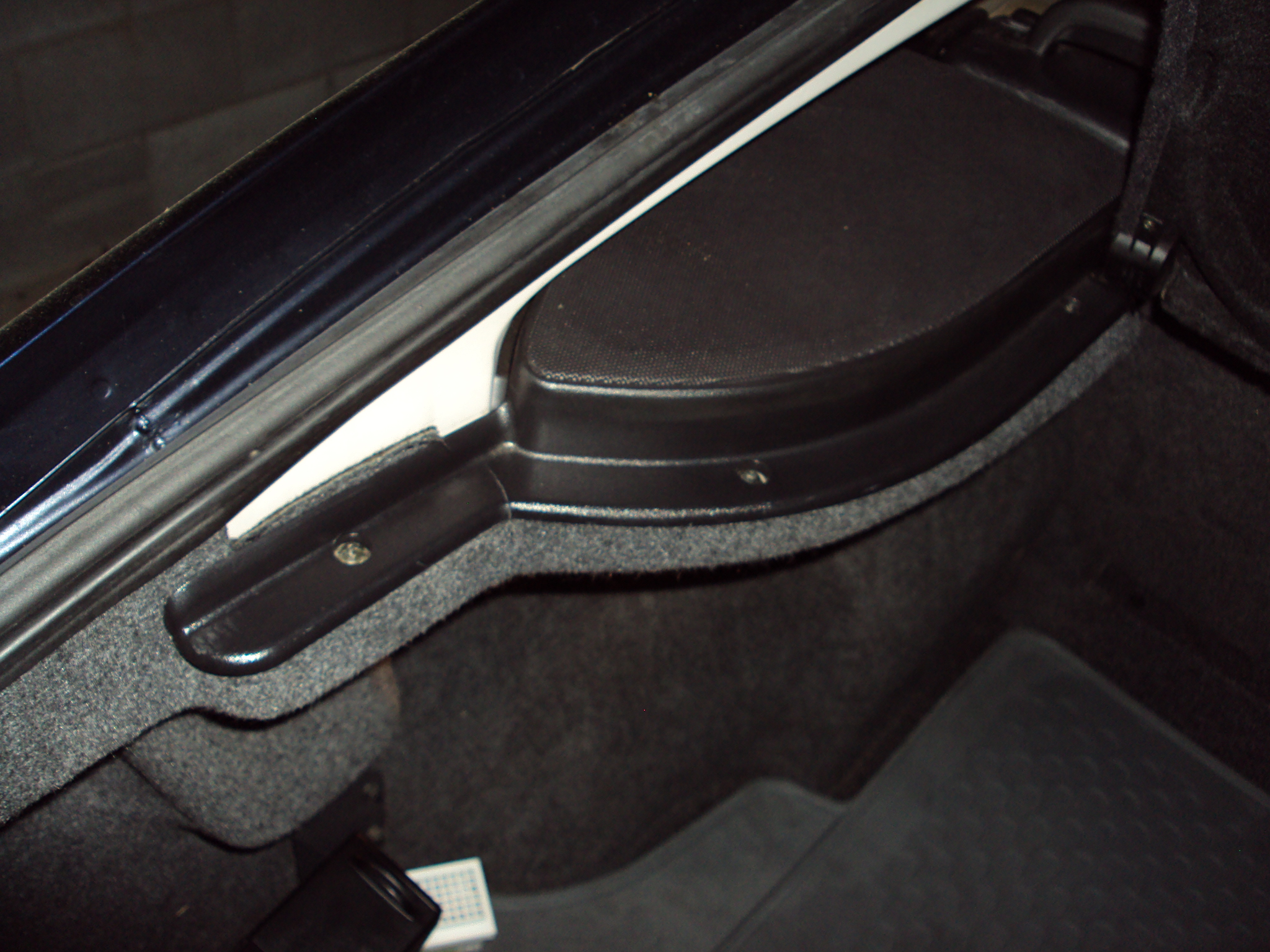

  12. Habe ein 9-3 I Coupe von 2000. Bin mir nicht ganz sicher ob ich Dich richtig verstanden habe: 1) CD Wechsler raus 2) Schraube auf dem 2ten Bild (die hält vermutlich die Heckleuchte?) weg 3) Schrauben auf dem 1ten Bild auch alle weg und Abdeckung vom Speaker entfernen 4) Dann Teppich links im Kofferraum aus Richtung der Rücksitzlehne hin zur Kofferraumöffnung wegziehen Passt das so? Habe ich noch weitere Schrauben wie die auf dem 2ten Bild übersehen? Gibt's irgendwelche Tricks wie ich den Teppich danach wieder unter die Gummidichtung gefummelt bekomme? Danke

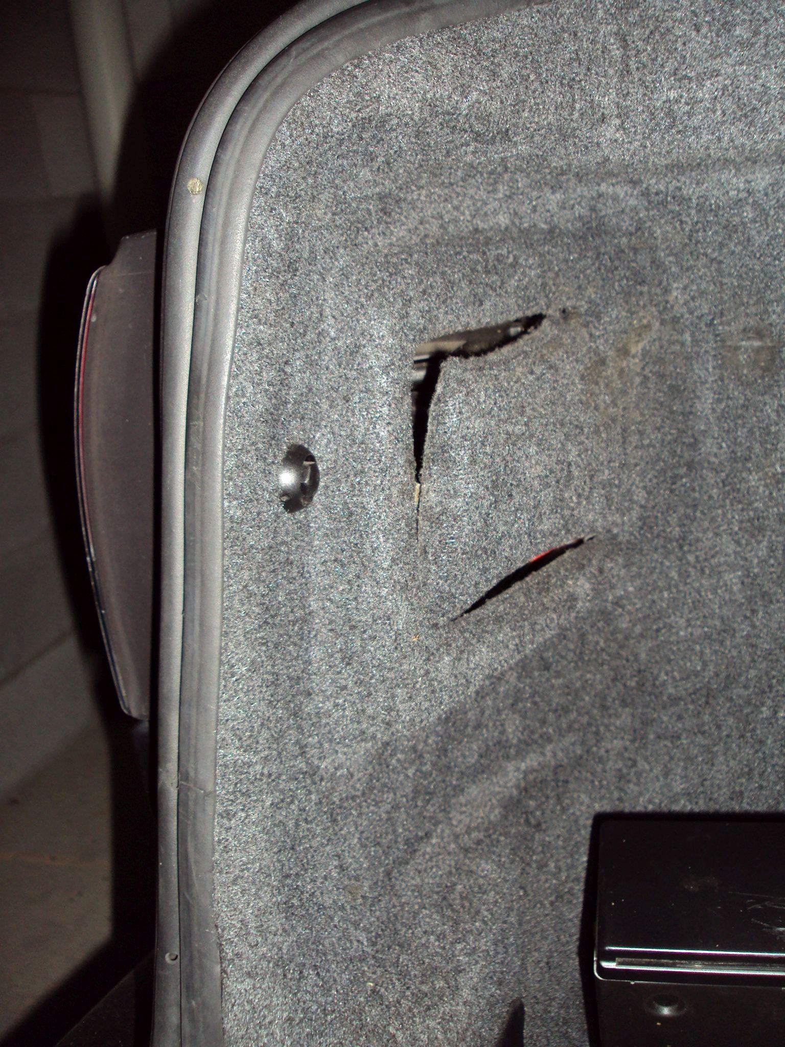

  13. Hallo zusammen, meine elektrische Antenne rührt sich nicht mehr vom Fleck, möchte sie daher austauschen. Neue Stabantenne von Schwedenteile.de liegt bereits hier rum und wartet auf den Einbau. Denke mit der Anleitung unter http://www.thesaabsite.com/93old/FAQ--body-category--antenna-mast-replacement.html komme ich ganz gut klar. Ehe ich jedoch meine Kofferraumverkleidung beschädige kurz eine Frage: Welche Schrauben müssen weg? Eine an der Lucke beim linken Heckscheinwerfer und 3 an der Plastikabdeckung des hinteren Lautsprechers? -> siehe Bilder Hab ich da noch weitere Schrauben übersehen? Danke schonmal & Gruß

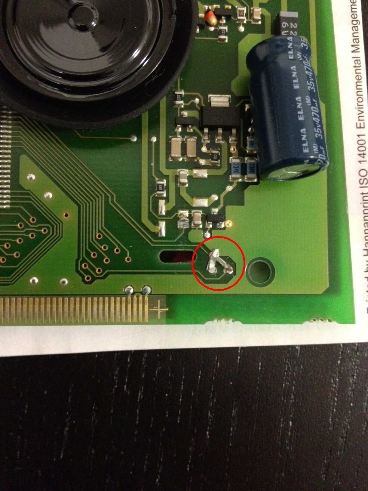

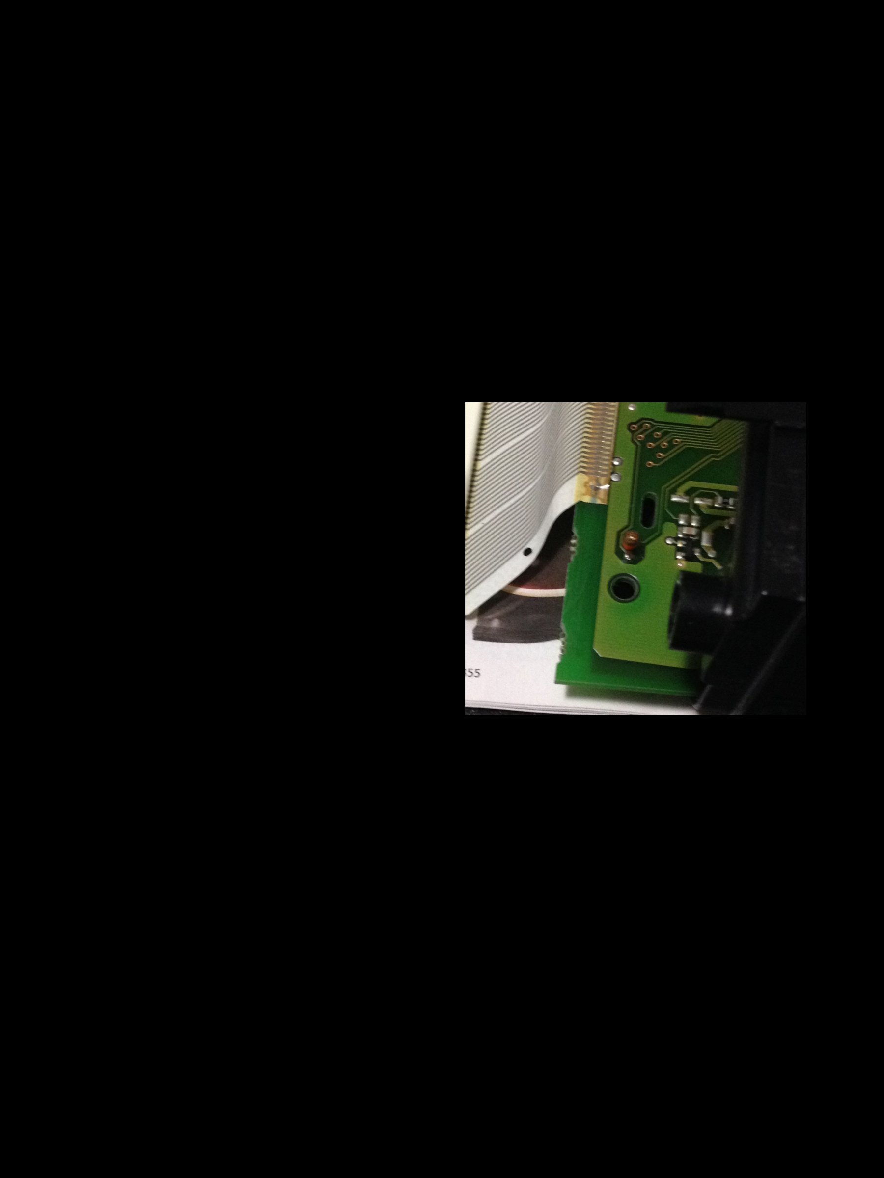

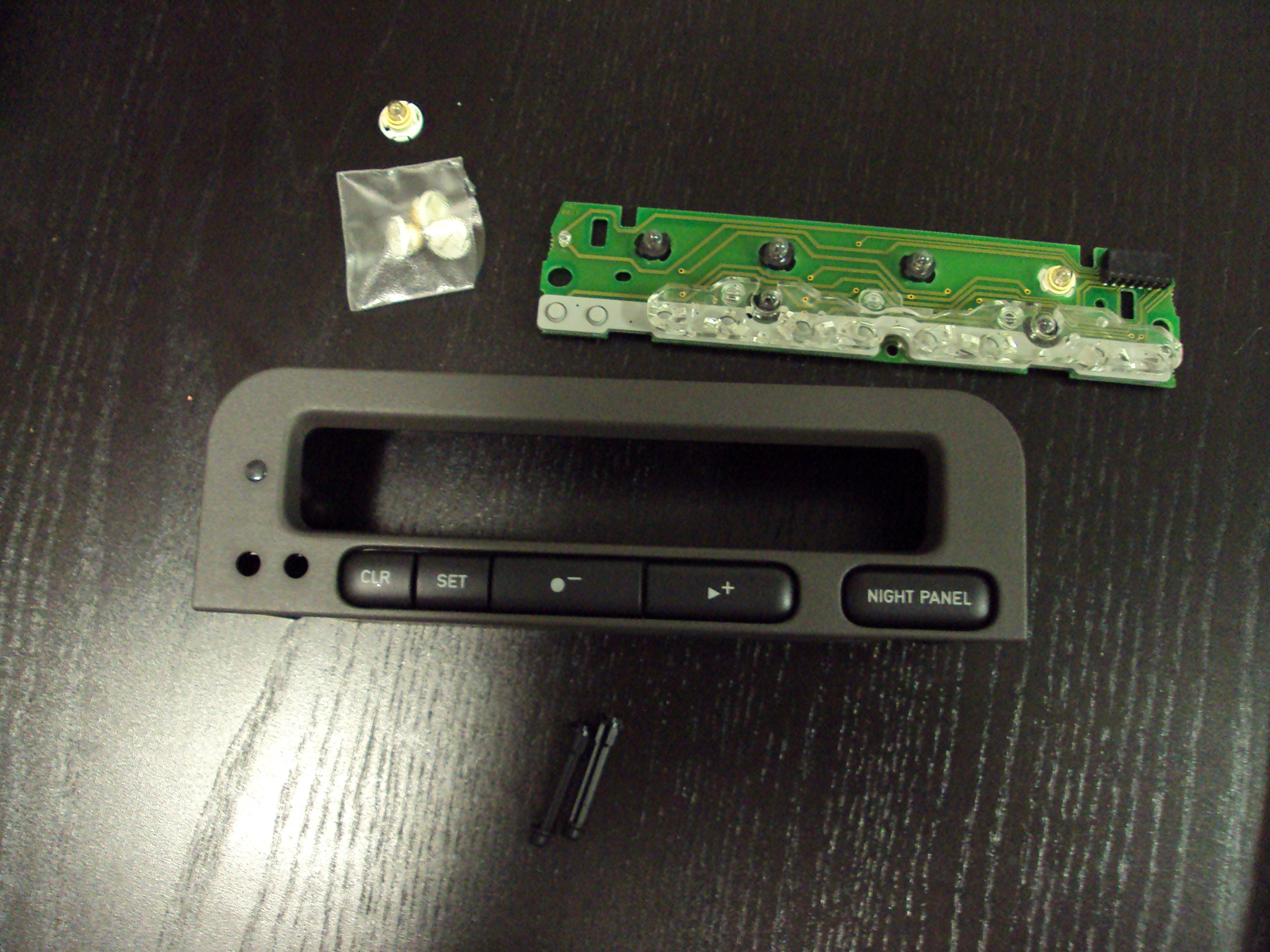

  17. Vom Bauteil selbst ist nicht mehr soviel übrig, den hat es schön zerbröselt. Es war ein braun-goldener Kondensator mit oranger Markierung, auf der Hauptplatine auf der 5 Uhr Position (rechte untere Ecke auf der Platine vom Lautsprecher aus gesehen) wenn man von oben auf die Platine sieht. Hier noch ein letztes Foto bevor er den Kondensator-Himmel aufstieg. Jemand eine Idee?

  19. Gerade nochmal mein altes Kabel genauer angesehen: habe genau so ein SID, außen (Front, Sticker auf dem Gerät) ein SID 2, innen ein SID 1 Kabel verbaut. Die Steckverbindung (22 polig) ist identisch zwischen meinem SID 2 von 2000 und dem 2003er Modell. Die Lötaugen sind heile, kann ich mit einem Schaltplan ermitteln was ich da zerstört habe? Hat jemand einen Schaltplan für das SID 2? Könnte ein Elektronikprofi einen neuen Kondensator oder was auch immer ich da zerstört habe einlöten? Danke schonmal

  21. Hallo zusammen, sitze gerade vor dem Ergebnis meiner mangelhaften feinmotorischen Fähigkeiten Ziel der Übung war die Reparatur meines SID 2, das dank Dauersommer noch ca 10% aktive Pixel hatte. Aktuell dabei heraus gekommen ist eine wohl kaputte Hauptplatine und ein anscheinend nicht passendes Silberkabel. Das Silberkabel für SID 2 sollte ohne Löten oder ähnliches halten laut Beschreibung beim Anbieter. Dass das Ganze laut beigelegter Anleitung dann mit Tesafilm geklebt wurde kam mir ziemlich gemurkst vor und funktionierte beim ersten Test-Anschluss im Auto dann auch nicht. Beim weiteren Basteln ist es dann passiert, habe einen Widerstand gekillt beim Zusammenstecken des SID, siehe Bild unten, roter Kreis. Daher meine erste Frage: Ist das reparabel? Oder lohnt sich das nicht und am besten gleich ein gebrauchtes Ersatz-SID kaufen? Was mir zudem aufgefallen war: Ich habe ein SID 2, Part No 5260203. Das Kabel, das original verbaut war, sah allerdings wie ein SID 1 Kabel aus, wenn ich es mit meinem bestellten SID 2 Ersatzkabel und entspr. Bildern im web vergleiche. Daher zweite Frage: Kann es sein, dass ältere SID 2 die Kabel des SID 1 verbaut hatten? Da das Rumgebastel schon eine ziemliche Pain war überlege ich auch, einfach ein Ersatz-SID komplett zu kaufen und fertich Daher dritte Frage: Wäre denn Part No 5263223, angeblich ein SID 2 aus 2003, mit meinem SID No 5260203 aus 2000 kompatibel? Oder hat Saab da inkompatible Generationen des SID 2 gebaut? Danke schonmal für jede Hilfe und Hinweise
