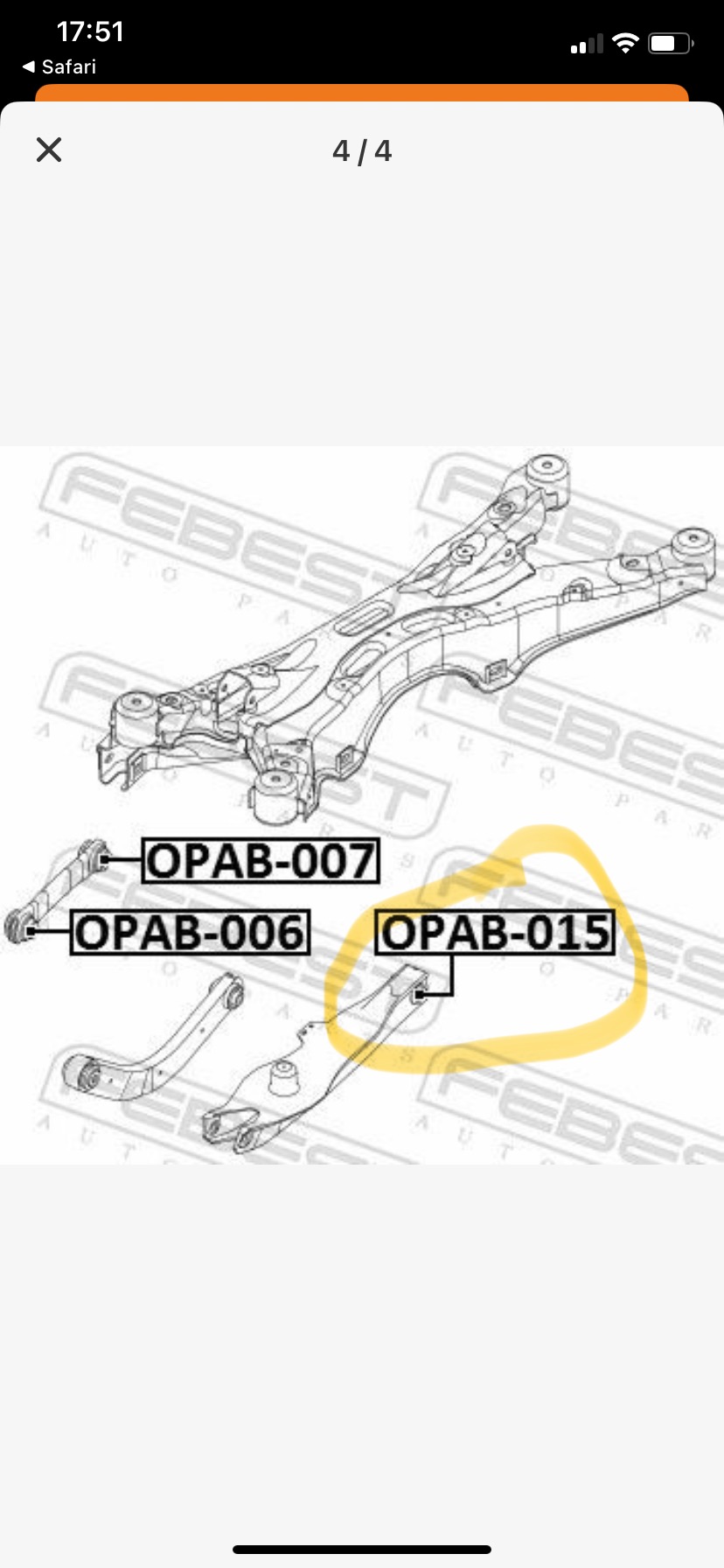

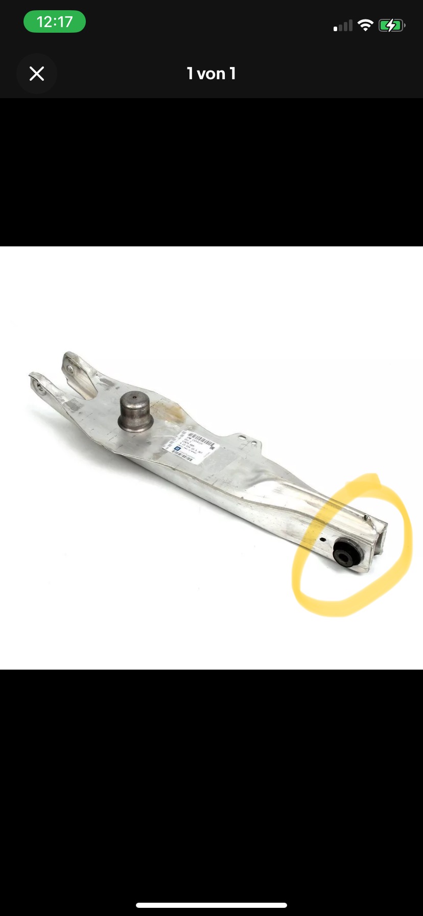

    Hi Zusammen, vorne bin ich jetzt soweit durch, wollte am Freitag die Spur einstellen lassen. Das mussten wir aber dann abbrechen, weil hinten alles festgegammelt ist. Da muss ich jetzt auch ein wenig renovieren. Gibt es für die untere Querstrebe die innen liegende Buchse? Ich habe jetzt mittlerweile auch das EPC dort finde ich nur die Nummer für die komplette Querstrebe.
