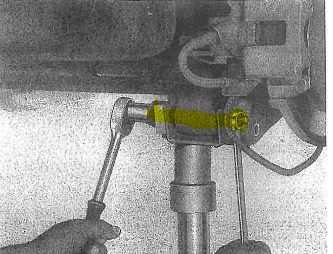

  4. Hi Frank. Ja, dort bestelle ich tatsächlich i.d.R. Teile. Schrauben, Muttern und ähnliches immer beim Schrauben Lange in Kassel, quasi um die Ecke. Da weiß ich was ich bekomme und das noch zu einem umschlagbaren Preis. Bin jetzt schon einen erheblichen Schritt weiter. Noch die neue Verrohrung für die Bremsanlage anfertigen dann kann alles wieder unter den Wagen
  5. Vielen Dank für die Unterstützung! Die Abbildungen haben definitiv geholfen. Jetzt fehlen mit nur noch die passenden Schrauben. Sollten M12x140 mit Teilgewinde sein. Jemand eine Idee ob da serienmäßig U-Scheiben verbaut sind?
