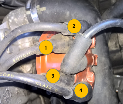

Nein, Verteiler hatte ich nicht raus. Ja, Foto ist bei bei abgenommener Kappe gemacht

@majoja: Komme aus der Nähe von Kassel. Habe heute alles wieder zusammengebaut. Nach einiger Zeit orgeln alle 4 Kerzen "naß". Kraftstoff kommt also in irgendeiner Menge an. Was mir einfällt ist das der Saab zuletzt nach einigen Tagen Standzeit zunächst schlecht ansprang und auch unrund lief bis er sich fing. Batterie war allerdings auch nicht mehr die frischeste. Hatte die Batterie dann getauscht (der Sabb stand 2-3 Tage ohne Batterie) danach war er "tot" [mention=800]patapaya[/mention]: Will morgen nochmal gegenprüfen ob es sich um einen Meßfehler handelt das der Primärwiederstand zu hoch und der Sekundärwiederstand zu niedrig ist. Was könnte denn verursachen das der Zündzeitpunkt ggf. nicht mehr passt? Werde morgen nochmal alles checken und zusammenfassen
