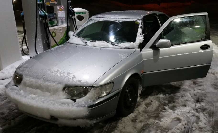

  10. Hallo, besten Dank für die schönen Bilder und die tollen Tipps. Der Schnee war nicht die Ursache. Während der Durchfahrt des Gotthard Tunnels war der Schnee schnell wieder weg. Im Tunnel herscht Zimmertemperatur. Gequält habe ich den gar nicht. Mach das mal auf den BAB in der Schweiz. Wenn so langsam der Blitzer im Rückspiegel verschwindet kannst du davon ausgehen, dass der nächste nicht mehr weit ist. Die Maschine ist dennoch platt. Den Teilespender hab ich schon. Auf geht´s. Gibt es noch eine gute Adresse für Turboladerrevisionen? Hab da noch einen Bedürftigen mit Saablogo auf der Haube.

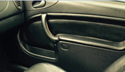

  11. Hallo, der Lagerschaden stellte sich unmittelbar hinter der Grenze ein. Danach ging nichts mehr. Ich gehe davon aus, dass die höhere Motorlast auf der deutschen BAB zu viel für den angeschlagenen Rumpf war. Jetzt ist die Maschine platt. Weis jemand wie groß die Überlebenschance für Kopf und Turbo bei diesem Schadensklassiker sind? Darüber hinaus bin ich über Tipps dankbar, womit ich die lederbezogenen Türgriffe kleben kann. Der Wagen hat Türpappen in Leder und die Griffe sind auch mit Leder bezogen. Leider löst sich das Leder am Rand der Griffe (siehe Foto). Sieht nicht dramatisch aus. Ich will den Schaden dennoch beheben bevor es schlimmer wird. Grüße
  12. Hallo, ich habe jetzt eine Lösung für die Reparatur. Auch wenn es weh tut. Ich habe einen zweiten R900 als Teilespender ergattert. Zum Preis sage ich nichts um keine Tränen zu provozieren. Der Wagen hat noch die Recarositze an Bord, das Carbon Cockpit und die Padalerie. Die ATS-Felgen sind allerdings nicht mehr vorhanden. Außerdem sind der Motor samt Getriebe noch top. Getunt ist er auch noch. Den werde ich jetzt im 900 II Aero verbauen. Neben Motor und Getriebe werde ich die Recaros und das Cockpit dann übernehmen. Wie bei vielen Italo-Bombern sind aktuell zwar Ledersitze an Bord. Allerdings ohne Sitzheizung. Bin gespannt wie aufwendig das umrüsten sein wird. Weitere Mängel werden dann hoffentlich auch ausgemerzt sein. Also demnächst gibt es Bilder von einem Saab 900 II Aero mit R900 Genen und gut 200 Pferden. Saab 900 II RAERO Italiano. Ein Bild von der Abholung in Italien. Italienische Seite vor dem Goothardtunnel. Die Winterräder hatte ich vor Ort noch montiert. Beste Grüße

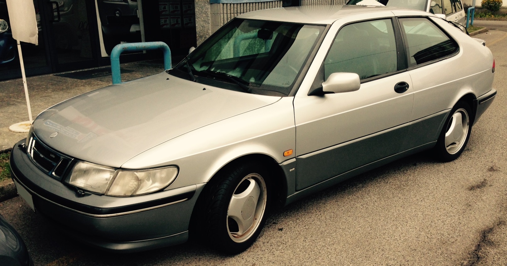

  18. Gekauft habe ich einen R900, dann das Ü- Ei und zuletzt den Italo Aero. Bilder werden wie versprochen folgen. Ein paar Sachen sind da noch zu machen. Was den Motor betrifft wäre mir am liebsten das Abbott Setup aus dem 9-3 auf die anderen zu skalieren. Aber neben den technischen. Herausforderungen bin ich dann jenseits einer Tüv-Plakette.
  19. Hallo majoja02, das ist der Dritte den ich in den letzten 2 Wochen gekauft habe. Das ist nicht das Ü-EI..Wenn die drei vom Waschbären zurück kommen und alles unschöne schön gemacht wurde, mache ich eine Bilddoku von den Schätzchen. Gruß
  20. Ja, schon wieder ein Neuer. Er steht noch in Italien. Nächstes Wochenende setze ich mich in den Flieger. Der Aero macht einen guten Eindruck. Das war dann der letzte für...es sei denn... Der Platz ist das Problem. Sind deine alle zugelassen? Hab schon überlegt mit Wechselkennzeichen zu agieren. Bei uns ist Karneval. Aber man muss sich ja nicht jeden Tag einen geben.
  21. Hab mir jetzt auch so einen Italo Aero aus 1996 zugelegt. Guckst du. http://medien.markt.de/bilder/2013/07/18/13/21ab2da0/medium_image/0/mercedes_benz_190e_silber.jpg Oh, falsches Bild. Opas Auto. das isser ... steckt aber noch ein bisschen Arbeit drin. Der Himmel ist gammlig und muss erneuert werden. Wer noch einen guten hat, findet mit mir einen Abnehmer. Oder soll ich dem Wagen einen Alcantara Himmel verpassen lassen?

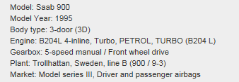

  24. Das Ergebnis der Abfrage ist folgende: Das hilft also auch nicht weiter. Außer, dass er wie vermutet den B204L Motor hat. Ich will aber jetzt nicht noch weiter spekulieren. In ein paar Tagen steht das Ü-Ei auf dem Hof. Dann weiß ich mehr. Das Fahrzeug hat die Nummer 62. Steht auf der Plakette auf dem Cockpit vorne Rechts. http://pics.ricardostatic.ch/ImgUsers/2/7/753/75380/7538069/753806976_3_prem.jpg
