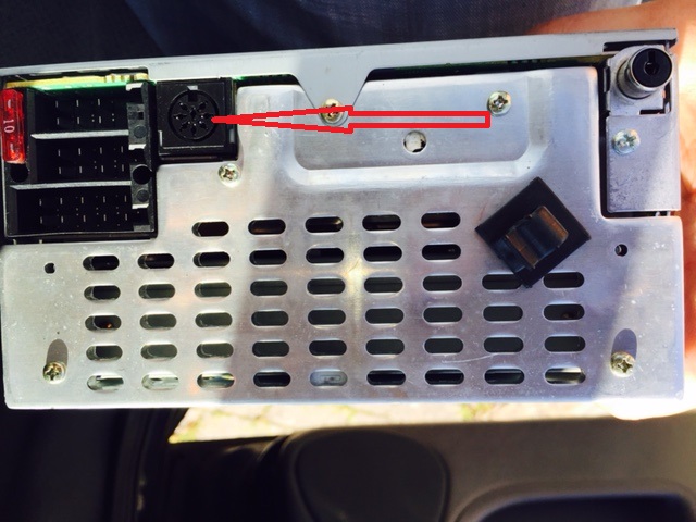

  2. Guten Morgen, kann mir einer sagen, davon gehe ich ja aus, für was der Steckeranschluss auf der Rückseite meines Radios (roter Pfeil) in meinem Saab 9-3 Bj. 98 ist? Kann man da ein externes Gerät (iphone oder so) anschließen. Ich kenne diese Steckerart eigentlich nur von damals, als man an das Hifi-Gerät noch ein Paar Lautsprecher anschließen konnte. LG von der Saar

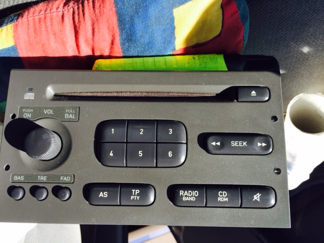

  7. Hier noch mal mein Problem mit den Sendern, die bei Start verloren gehen: An dem Radio ist ein Band Schalter mit dem man auf MW, LW ud UKW schalten kann. Ukw hat zwei Ebenen, die mit dem Schalter gewählt werden können, so dass hier also insgesamt 12 Speicherplätze zur Verfügung stehen. Die Sender auf einer Ebene des UKW Speichers gehen nach dem Start verloren, die auf der anderen Ebene bleiben. Das langt mir eigenlich. Ich hoffe eure Probleme haben auch so eine einfache Lösung. Danke und liebe Grüße von der Saar Tom
  8. Hallo und Danke für die schnelle Antwort. Ist das im Saab ein Doppel DIN Schacht und ich kann dann da auch ein Doppel DIN Radio einbauen? LG Tom
  9. Hallo, nochmals das Thema aufgreifend: eine Lösung für das Problem, das ja viele zu betreffen scheint, ist hier aber noch nicht aufgezeigt. Oder wurde das vielleicht wo anders geschrieben und ich habe es nur nicht gelesen? Ich habe das gleiche Problem, dass die Sender beim Starten des Fahrzeuges verschwinden, wenn ich die jeweilige Stationstaste am Radio drücke. Ich kann dann beobachten, wie die Frequenzanzeige von der gespeicherten Position auf die Frequenz 87,5 zurückfällt. Der Sender, den ich beim Starten des Fahrzeuges im Radio aktuell laufen habe, bleibt gespeichert. Noch eine Frage: Gibt es für einen Saab 9-3 Bj. 98 eine Radioblende, so dass man ein DIN Radio einbauen kann? Wenn ja, wo denn? Liebe Grüße von der Saar. Tom
