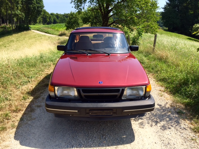

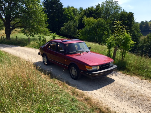

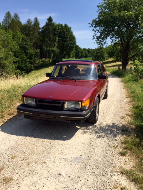

    Hier ein paar aktuelle Bilder meines '86ers.

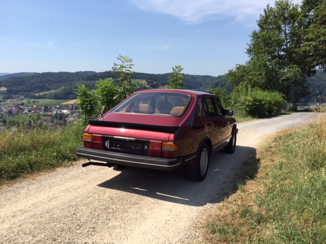

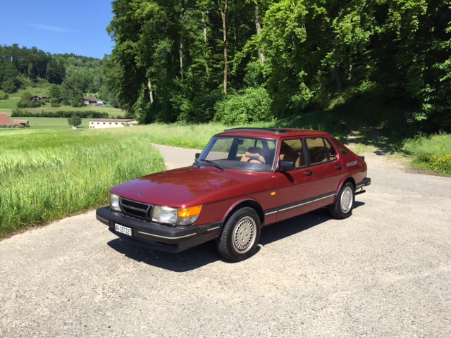

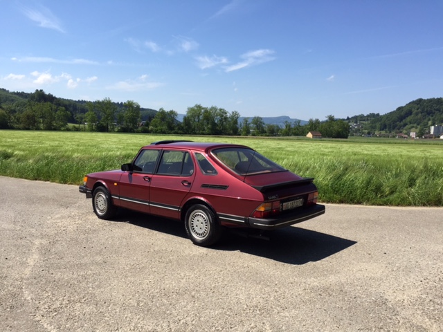

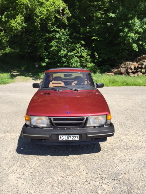

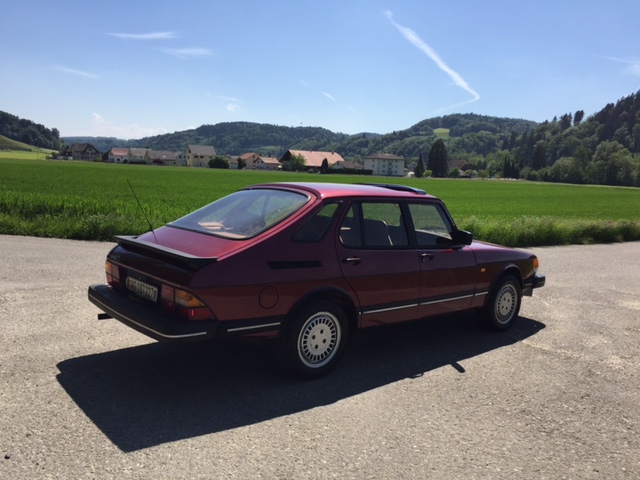

    ..nun ein paar aktuelle Fotos (gestern) meines 86ers. Läuft nun sehr schön und rund. Wahrscheinlich waren die 2-3 Monate Standzeit Schuld am unrunden Standgas.
