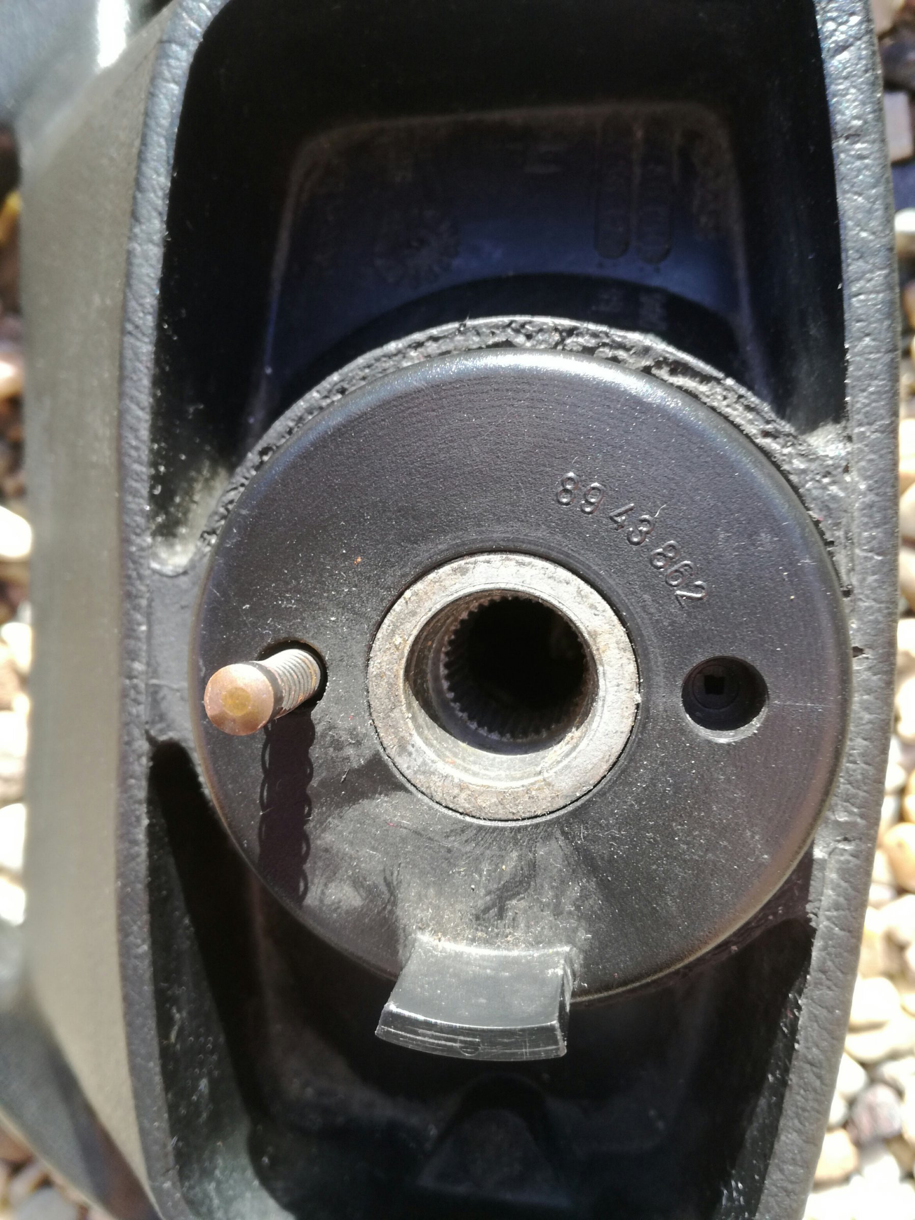

  5. [mention=3754]Quantum[/mention]: Ich habe die entsprechenden Nieten bei Scandix besorgt. Allerdings war die ebenfalls mitgelieferte Nietzange von unbefriedigender Qualität.
  6. [mention=1997]Nordic_Driver[/mention], danke für deinen Hinweis. Das erscheint mir auch die einfachste Lösung. Der Adapter sitzt bombenfest (nach Abnehmen des Saab-Emblems ist erkennbar, dass der Adapter auf der anderen Seite mit zwei "Spreizclips", die einem Kreuzschlitz ähneln, befestigt ist. Wenn man versucht, den Adapter mit sanfter Gewalt hochzuhebeln, passiert gar nichts, bei roher Gewalt brechen mit Sicherheit, wie von mir befürchtet, die Clips. Danke auch an troll13 und das Angebot, mir das Haynes-Manual zur Verfügung zu stellen, das habe ich aber selbst schon und es hat mir bei dem geschilderten Problem nicht wirklich weitergeholfen.
  7. Grundsätzlich denkbar, aber die Platte scheint am Lenkrad festgeclipt zu sein. Ich befürchte, dass sie beim Versuch, sie abzunehmen, Schaden nehmen könnte (Kunststoff ist recht spröde).
  8. Hallo, miteinander, ich habe mir für meinen Saab 99, Bj. 1983, ein neues Lenkrad (Serienmodell) besorgt. Hintergrund: Bei meinem alten ist der Kranz sehr abgenutzt (glatt). Meine niederländische Werkstatt des Vertrauens, mit der ich ansonsten sehr zufrieden bin, ist allerdings der Meinung, dass das neu erworbene Lenkrad nur für einen Saab 900 passt. Auf der Rückseite des Steuers sind indes beide Modellbezeichnungen mit Teilenummer eingeprägt (900 und 99). Der Unterschied scheint wohl in dem Adapter zu liegen, mit dem das Lenkrad montiert wird. Bei dem von mir erworbenen Lenkrad ist dort ein Kunststoffnocken (s. Foto). Ich habe mich auch schon soweit schlaugemacht, dass dieser beim Saab 900 für die Rückstellung des Blinkers dient; beim 99 ist der Mechanismus anders. Weiß jemand, ob ich den Kunststoffnocken einfach entfernen (abfeilen) kann und das Lenkrad dann beim 99 passt? Oder gibt es dann Probleme? Da das neue Lenkrad "new old stock" und von der Narbung her neuwertig und so kaum wieder zu finden ist, möchte ich es auch gerne montieren. Bin deshalb für schnelle Hilfe sehr dankbar. Dietmar

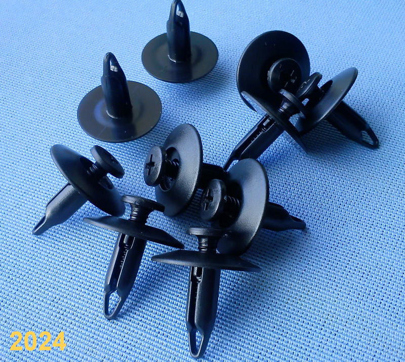

  11. Danke an white-99 für den hilfreichen Tips, auch an Inamine und Eastclintwood. @ Eastclintwood, mir ist nicht ganz klar, was für Kunststoffschrauben du meinst, etwa so etwas wie Türclips zum Verschrauben, s. Foto?

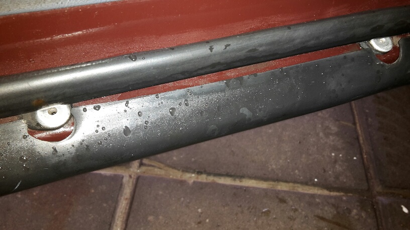

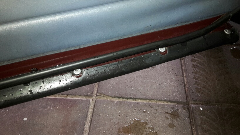

    Hallo, zusammen, bei meinem 83er Saab 99, 2-Türer, löst sich die Türdichtung unten auf der Fahrerseite (s. Fotos). Im Ersatzteilhandel bin ich nicht fündig geworden. Gibt es die noch irgendwo? Oder habt ihr einen Tipp, wie man sie bestmöglich reparieren kann (kleben)? Danke und einen schönen Jahreswechsel, Dietmar
