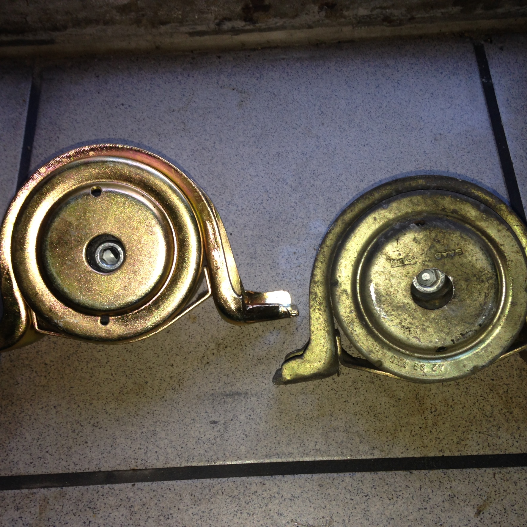

    Um das ganze mal abzuschliessen. Das Lenkredflattern und das Beschleunigungsvibrieren lag am voderen rechten Motorlager. Auf dem Foto links das neue und rechts das alte Lager. Deutlich zu erkennen an der Schraube die nicht mehr mittig ist. Zusätzlich war es auch zuerkennen das rechts die Ölwanne nicht mehr parallel zum Hilfträger verlief. Leider läuft der Motor jetzt rauer so das ich vermute das ich ein Karroserieschluss mit dem Motorlager habe.

    Super und vielen Dank. Das Hintere ist jetzt gewechselt. Mit viel Motor anheben und auf die Bremsleiting achten. Was ist jetzt besser?: Schaltknüppel tanzt jetzt bei Lastwechsel nicht mehr so stark und bei Unebenheiten ist das lose klappern aus dem Motorraum verschwunden. Das eigentliche Problem ist noch da wie vorher :-( Mir ist aufgefallen das es auf den ersten Metern (also kalt) besser bis fast verschwunden ist. Welches Element ist den dort Temperaturabhängig ?
