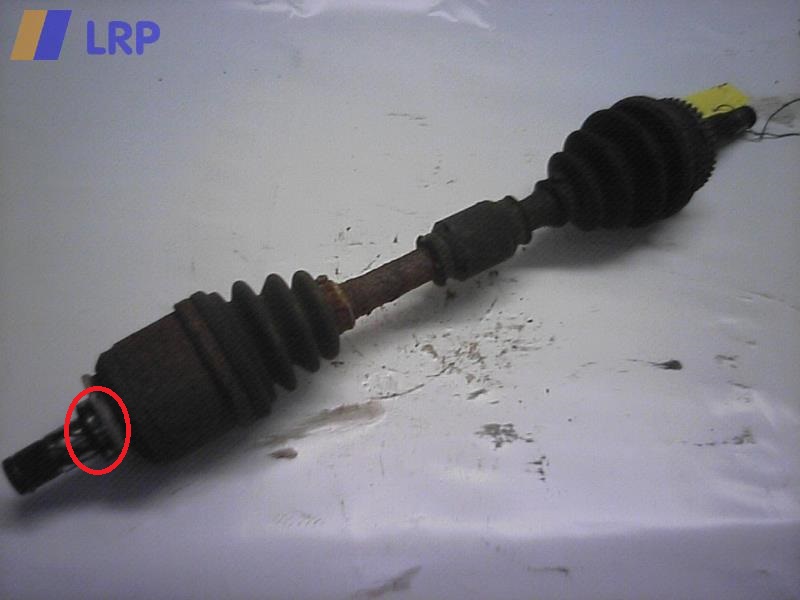

  13. Mal bezüglich der Antriebswelle: ist das bei Euch auch so, dass der Tripodentopf nicht bündig mit dem Diff, also dort wo der Flansch reingehört, abschließt? Bei mir stoppt die AW immer an der markierten Stelle an der Dichtung/ Eingang zum Diff. Ist das normal? Bild ist nur beispielhaft! Danke schonmal! Viele Grüße
