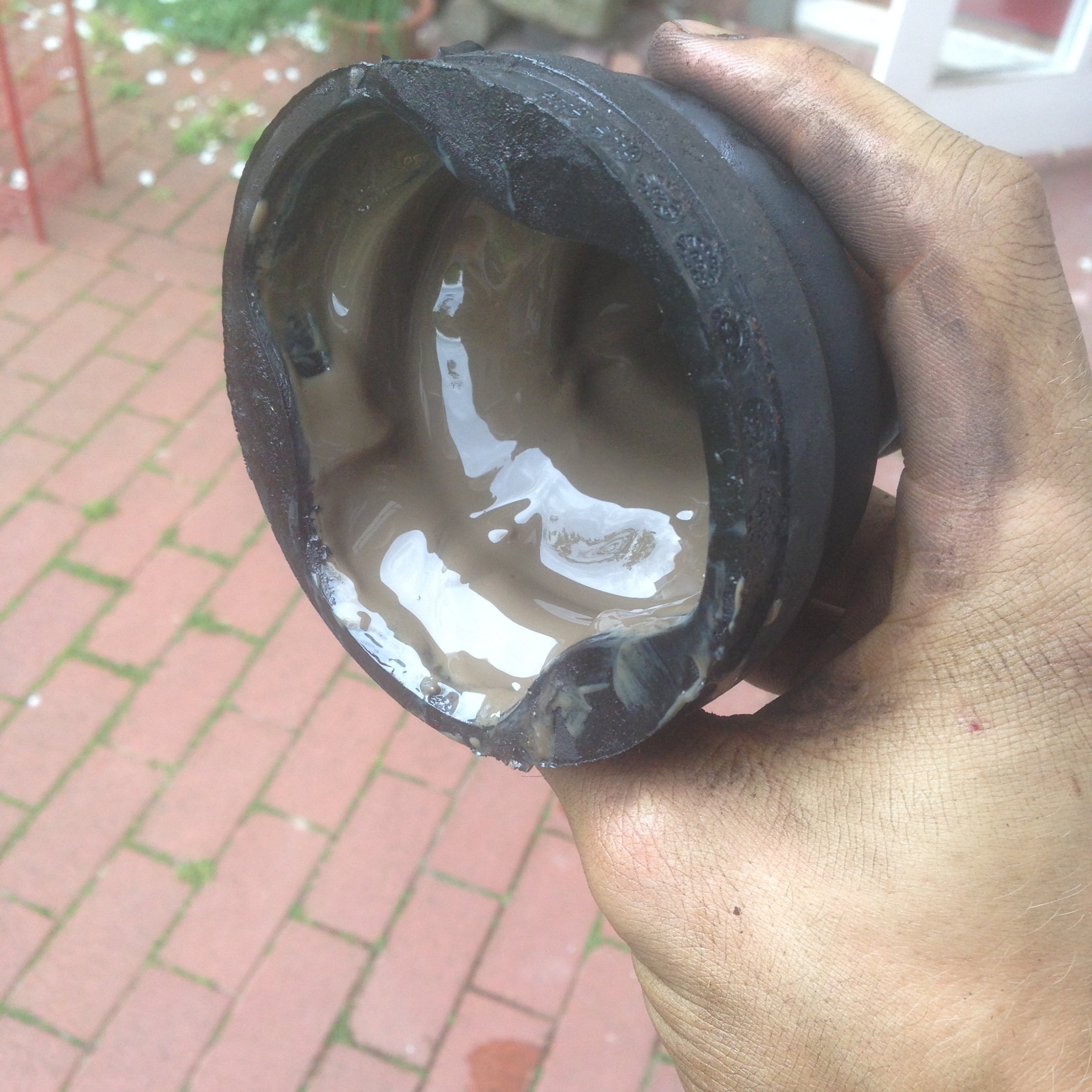

  8. Sorry Denkfehler meinerseits, ist das Fett was bei der äußeren Achsmanschette dabei war, 80g, ausreichend für innen und außen oder steh ich jetzt auf dem (fett)Schlauch?
  9. Das Fett in der getriebeseitigen Manschette. Kommt das nicht vom Getriebe?
  10. Sattle das Pferd jetzt von hinten auf und habe die Nadellager gelöst. Ist die Farbe des Getriebeöls normal oder ist da eventuell Wasser ran gekommen?

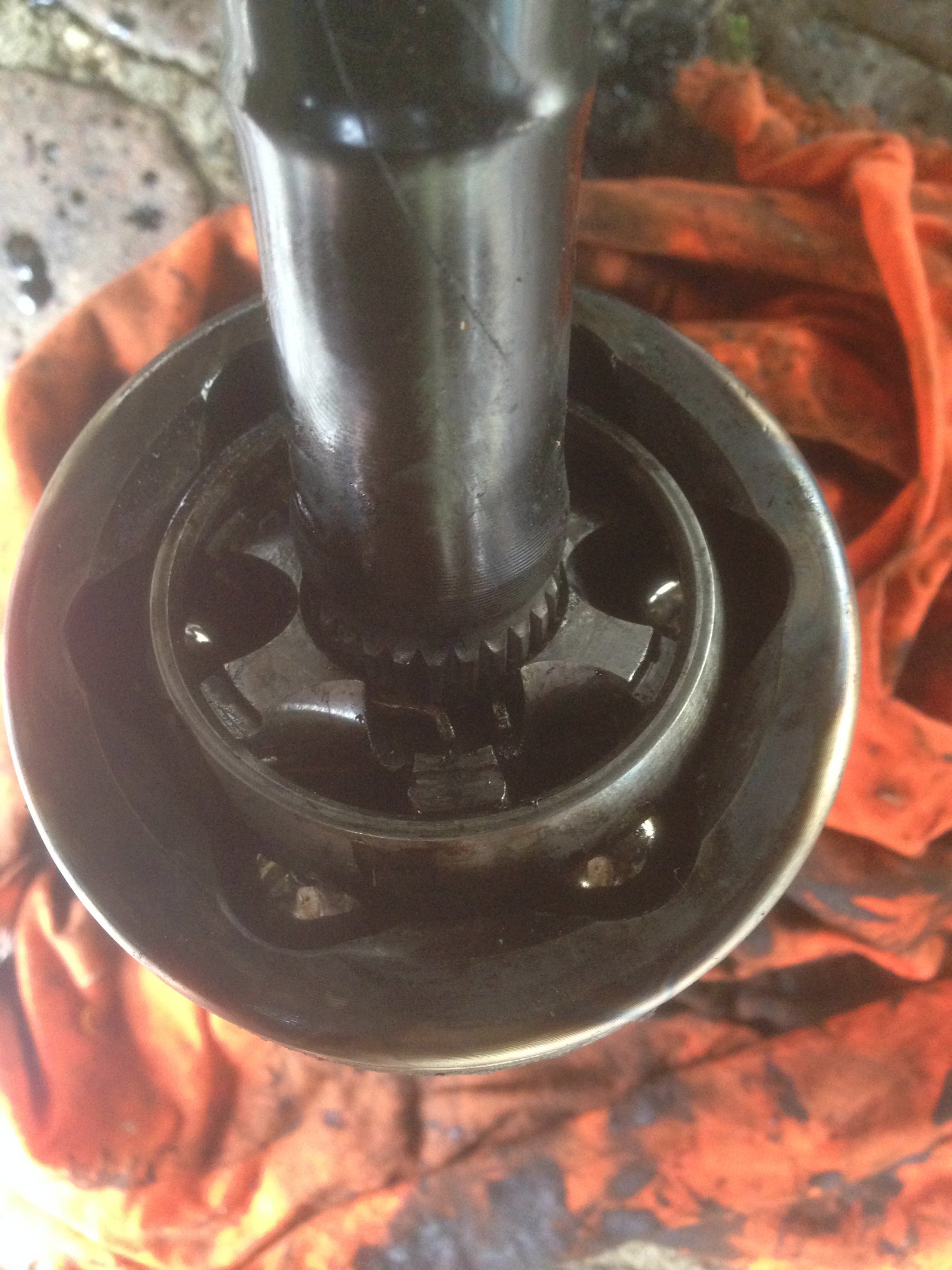

  11. Jetzt muss ich doch noch mal blöd was fragen. Bin gerade dabei die Achsmanschette zu wechseln und kriege jetzt das Gelenk nicht von Antriebswelle da der Sprengring nicht mitspielt oder die Verzahnung fest ist. Mein Machs-dir-selbst-Buch sagt nur falls es nicht voneinander geht mit leichten Schlägen lösen, da passiert allerdings nichts. Hat jemand ne Idee? Mein Verdacht ist das der Sprengring noch irgendwo klemmt aber bis jetzt habe ich keine Idee wie ich ihn öffnen und reindrücken kann. Mein Versuch ihn mit einem Stück Blech offen zu halten um beide Hände frei zu haben ist Pling! In die Blumen geflogen.
  12. Die Muttern waren vertauscht. Zum Glück habe ich es nicht mit Gewalt probiert und konnte die Muttern noch benutzen. Ging dann alles reibungslos, jetzt warte ich auf die Achsmanschette und dann geht's zum Spur einstellen. Vielen Dank nochmal für die vielen hilfreichen Tipps und Hinweise, alleine wäre es ein noch größerer K®ampf gewesen. Ich bin jetzt um ein klapperfreies Fahrwerk und die Erkenntnis solche Eingriffe in Zukunft nur noch auf der Bühne durchzuführen reicher.

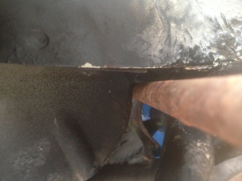

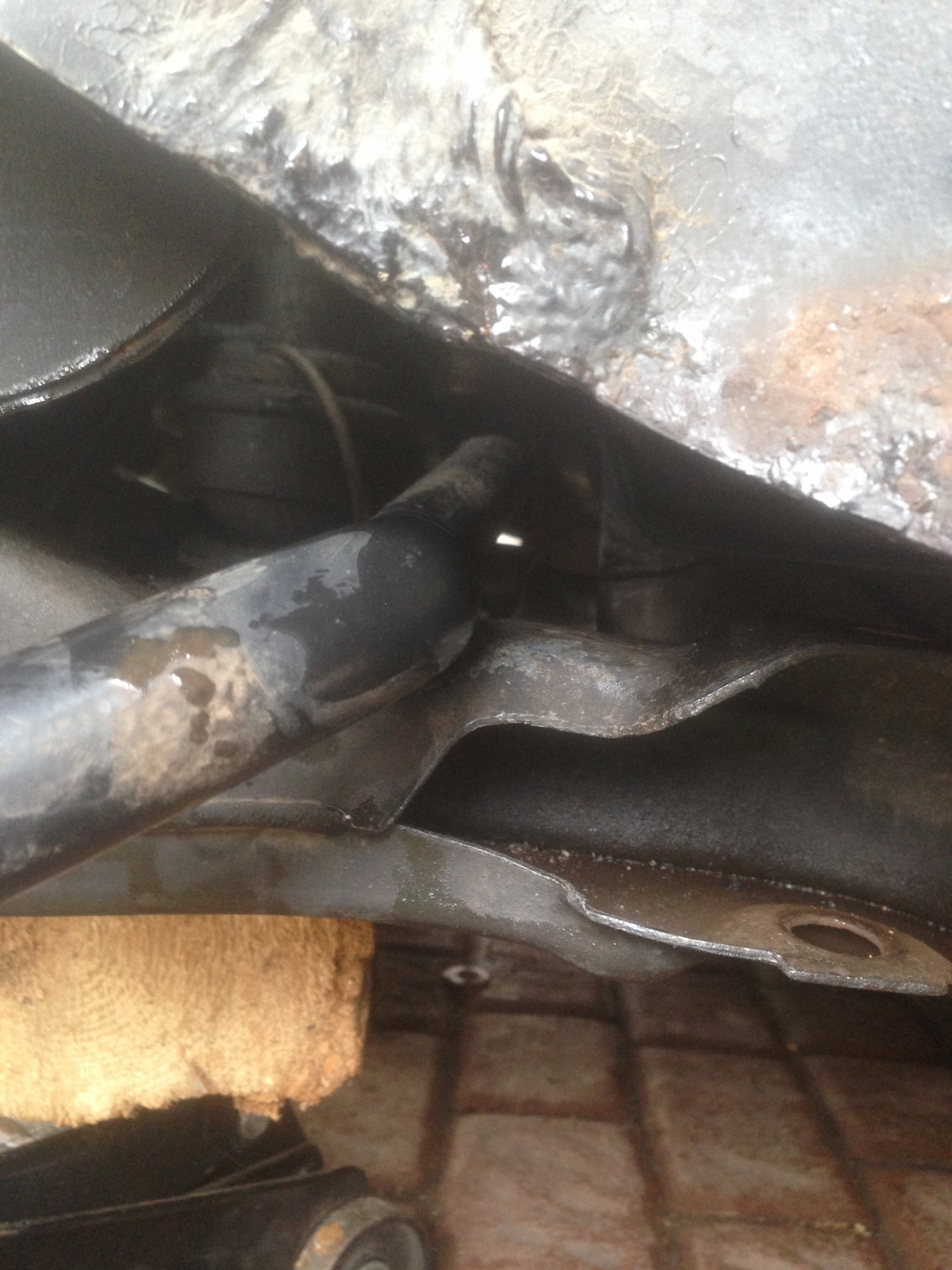

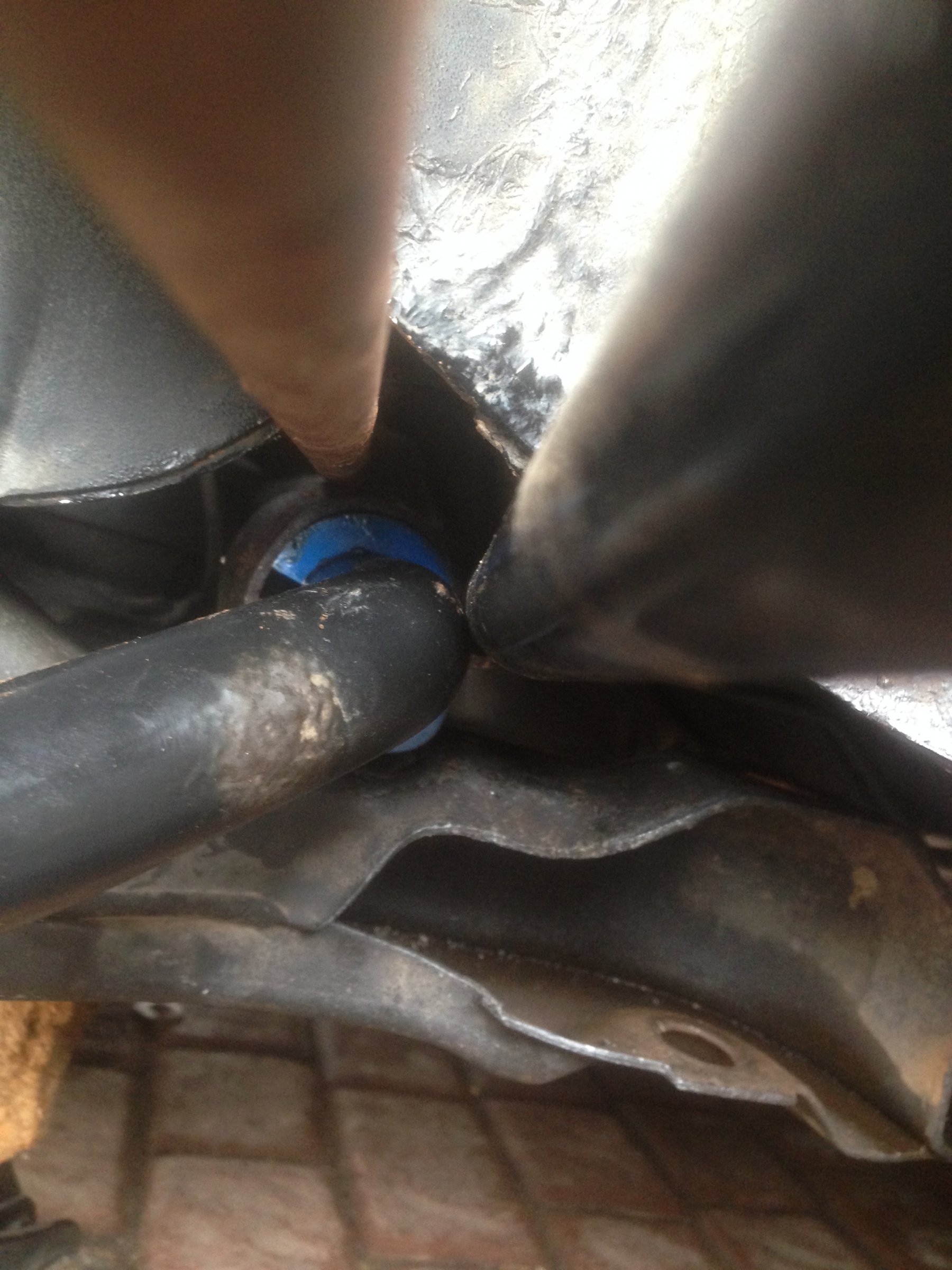

  20. So jetzt hat es geklappt. Ich habe die Buchse aufgesteckt, die Lasche so auf die Buchse gedrückt das der Winkel über der Öffnung im Hilfsrahmen war, spüli hingeschmiert wo es sein musste und dann erst mit dem schmalen Rohr den Winkel ins Loch gedrückt und dann/währenddessen die Lasche schraubenseitig runtergedrückt. Ging ohne viel Kraftaufwand und knetschen des Gummis.
  21. Das Probier ich gerade aber der Platz oben zum Unterboden ist zu knapp um im richtigen Winkel ansetzen zu können. Und meine Hände hat die Kraft schon lange verlassen ;)

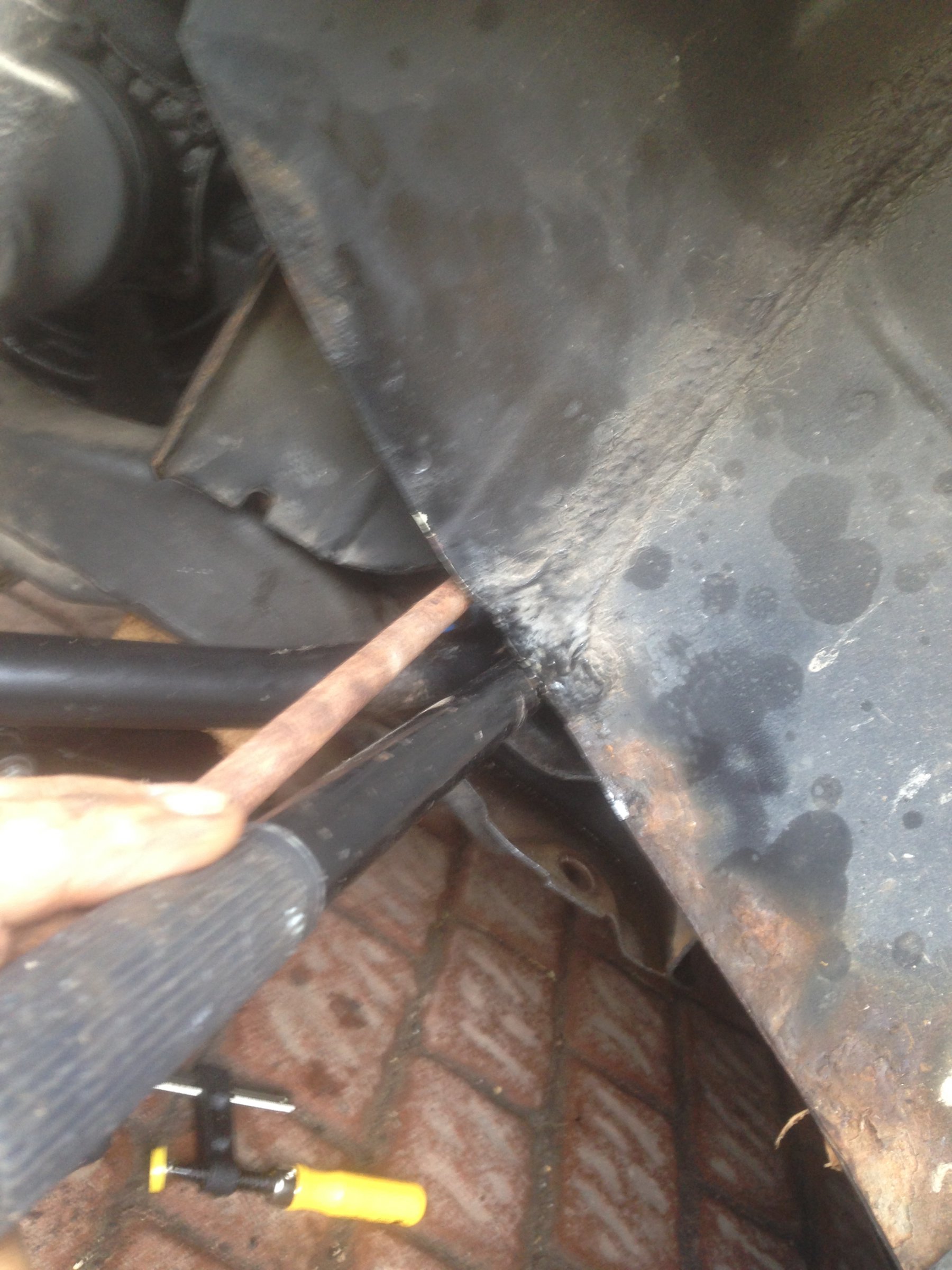

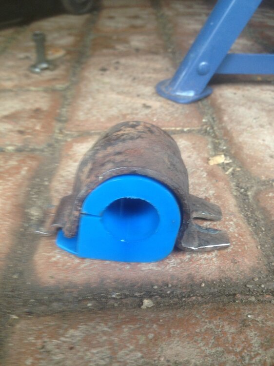

  22. Es geht um die Buchse des Stabis über der Verbindung zwischen Querlenkerstütze und Achsträger, die wird um den Stabi geklippt und dann durch die Lasche am Achsträger fixiert. Und mein Problem ist das die Passung so knapp ist, das ich die lasche nicht über die um den Stabi geklippte Buchse kriege um sie dann fest zu schrauben. Vorne wird sie mit einem Winkel in den Achsträger gesteckt und hinten geschraubt.
  23. Mittlerweile steht der Saab zerlegt unterm Dach und ich kann mit dem zusammensetzen anfangen. Und da geht es auch direkt los. Habe das Stabigummi fahrerseitig rausgeholt und bin kurz davor beim einbauen des neuen zu verzweifeln. Ich habe den Achsträger hinten gelöst und mit Wagenhebern so weit gesenkt das der alte auszubauen war. Jetzt muss die Metalllasche über die neue Buchse, dabei krieg ich nicht so viel Kraft auf die Lasche das sie vorderseitig im Rahmen bleibt aber trotzdem über die Buchse rutscht. Hat jemand einen tipp?
