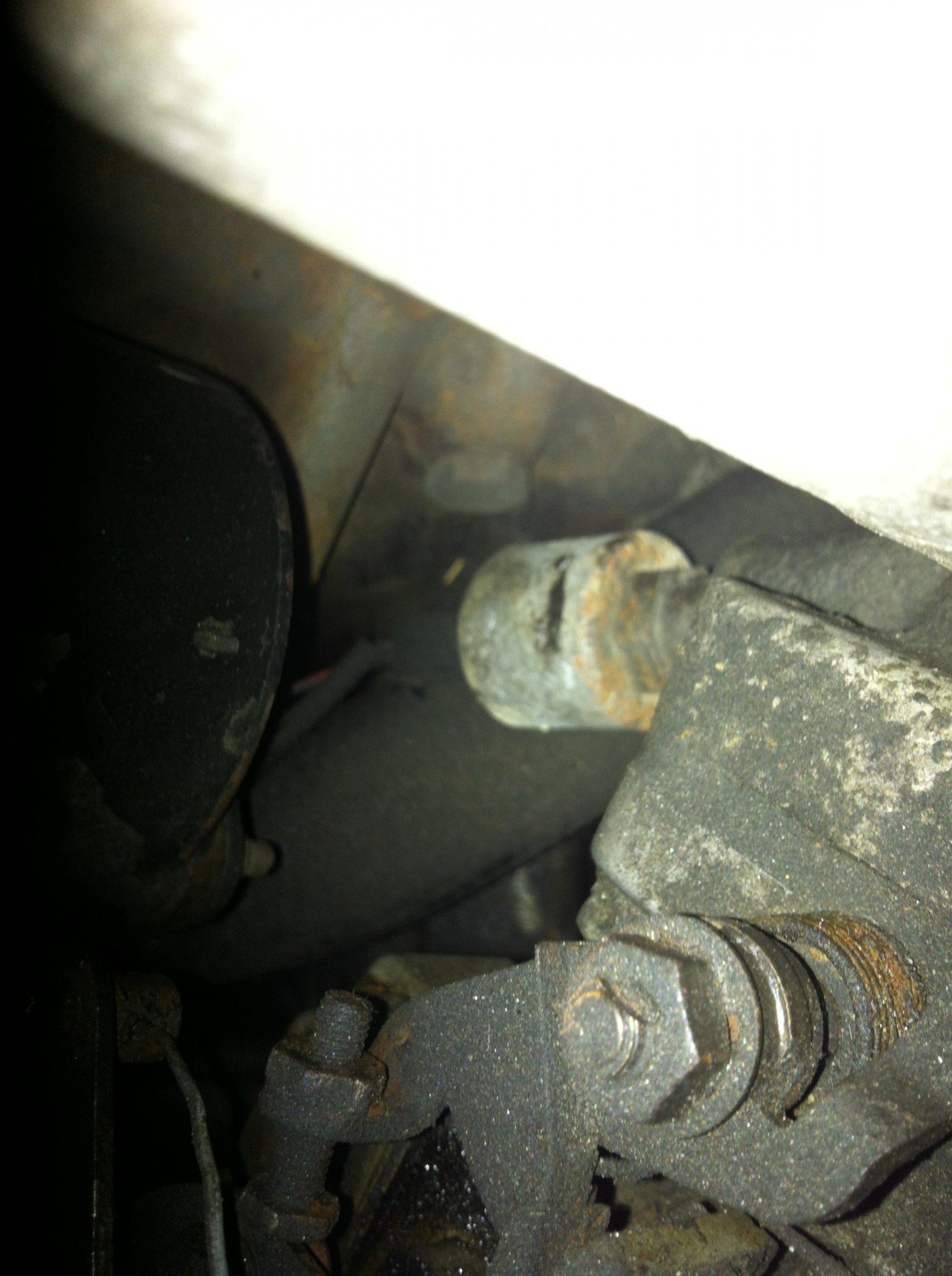

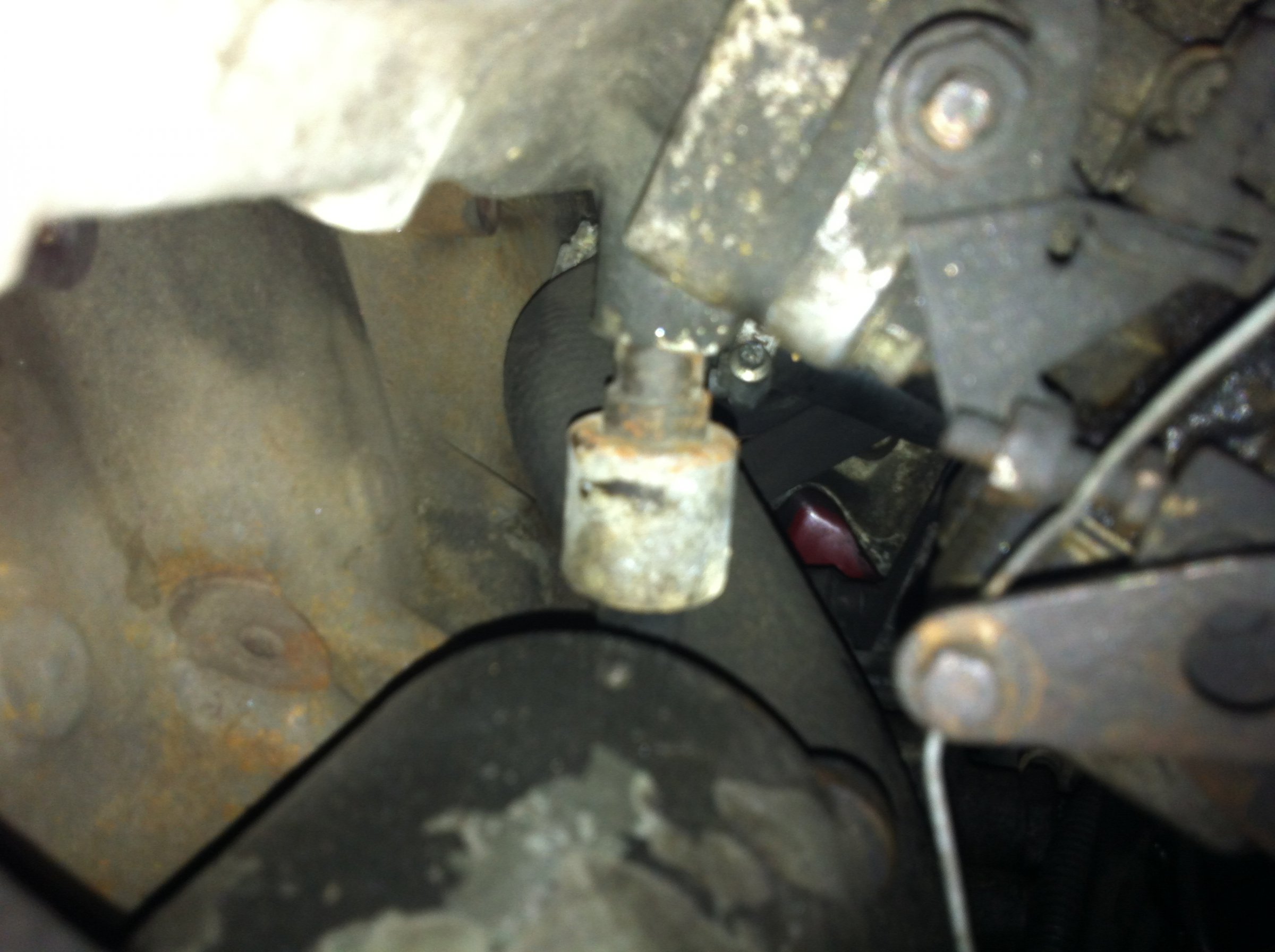

  8. Liebe Saab-Profis, ich bräuchte wieder mal Eure Sachkompetenz. Könnte ihr mir sagen, um welches Bauteil es sich auf den Bildern handelt und welche Funktion es hat? Es befindet sich unter dem Vergaser und ist in die Ansaugbrücke geschraubt. Es führen zwei Kabeln weg, wobei eines nirgendwo angeschlossen ist - d.h. wurde einfach abisoliert und hängt frei im Motorraum. Dürfte irgend ein Sensor sein, aber was misst er und warum ist ein Kabel blind? Wie immer, besten Dank im Voraus.
