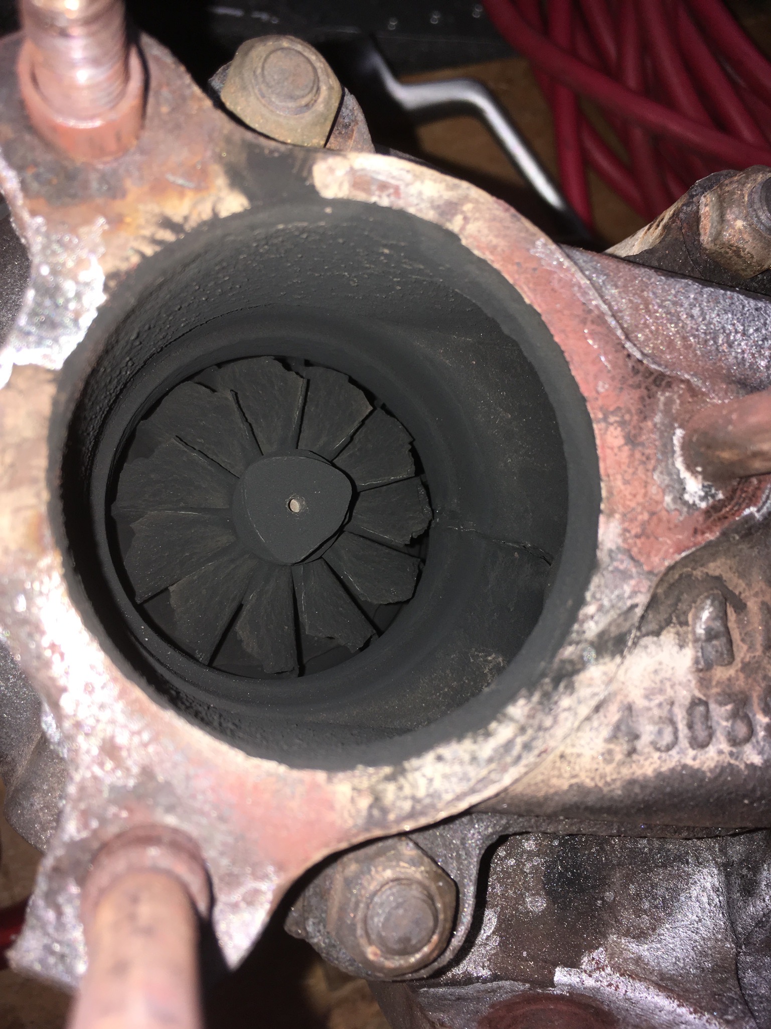

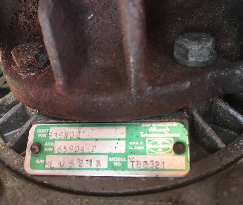

    Also, hab das Teil zum Turbozentrum geschickt und die haben ihn offiziell für tot erklärt, abgasgehäuse gerissen, turbinenschaufeln defekt, Lager eingelaufen und mit ölkohle voll, druckdose voller öl. Also nicht zu reparieren. Nun stellen sich für mich 2 Fragen: 1. woher kommt so ein unfassender Schaden trotz pfleglicher Behandlung? 2. Wo bekomme ich einen neuen her? Hat jemand einen Lader des gleichen Typs zum Verkauf? RobertS hat mir einen angeboten, das ist aber ein anderes Modell und Zu- und Ablauf der Ölleitungen sehen anders aus. Wie kompatibel sind die einzelnen Teile? Mein Lader ist ein rein ölgekühlter Garrett Modell Tb 0321 Ich hänge mal ein Foto des Typenschild an. Vielleicht kann mir jemand hier helfen. Zähneknirschende Grüße Robert

    Danke schon mal für Eure Infos. [mention=75]klaus[/mention]: die Leistung war zuletzt schon gut, aber durchaus schwankend so als ob das apc immer mal wieder viel weggeregelt hat. [mention=3976]RobertS[/mention]: wenn der Lader funktioniert dann hätte ich durchaus Interesse so er denn passt —>pn Bisher hab ich noch keinen passenden ersatzlader im Netz gefunden trotz weiter Verbreitung der Garretts

    Hallo Saab-Gemeinde, ich habe in den letzten Tagen leider ein deutliches Heulen drehzahlabhängig aus dem Motorraum zu hören gehabt. Initial ging es los mit einem Klackern auch drehzahlabhängig. Im Stand kam das Heulgeräusch aus der Region des Turboladers den ich schon im Verdacht hatte. Also, kurzer Hand den Verdächtigen entfernt und dann auch das Knierohr abgeschraubt, Bei der Inspektion der Abgasturbine habe ich leider mehrere kaputte Schaufeln und so wie ich denke auch einen Riß im Gehäuse festgestellt. Von außen ist nichts zu sehen von dem Riß. Nun meine Frage: Kann man den Lader noch retten und bewahren oder muss es ein neuer sein??? Hab ein Foto angehängt von dem Objekt. Danke schon mal Robert
