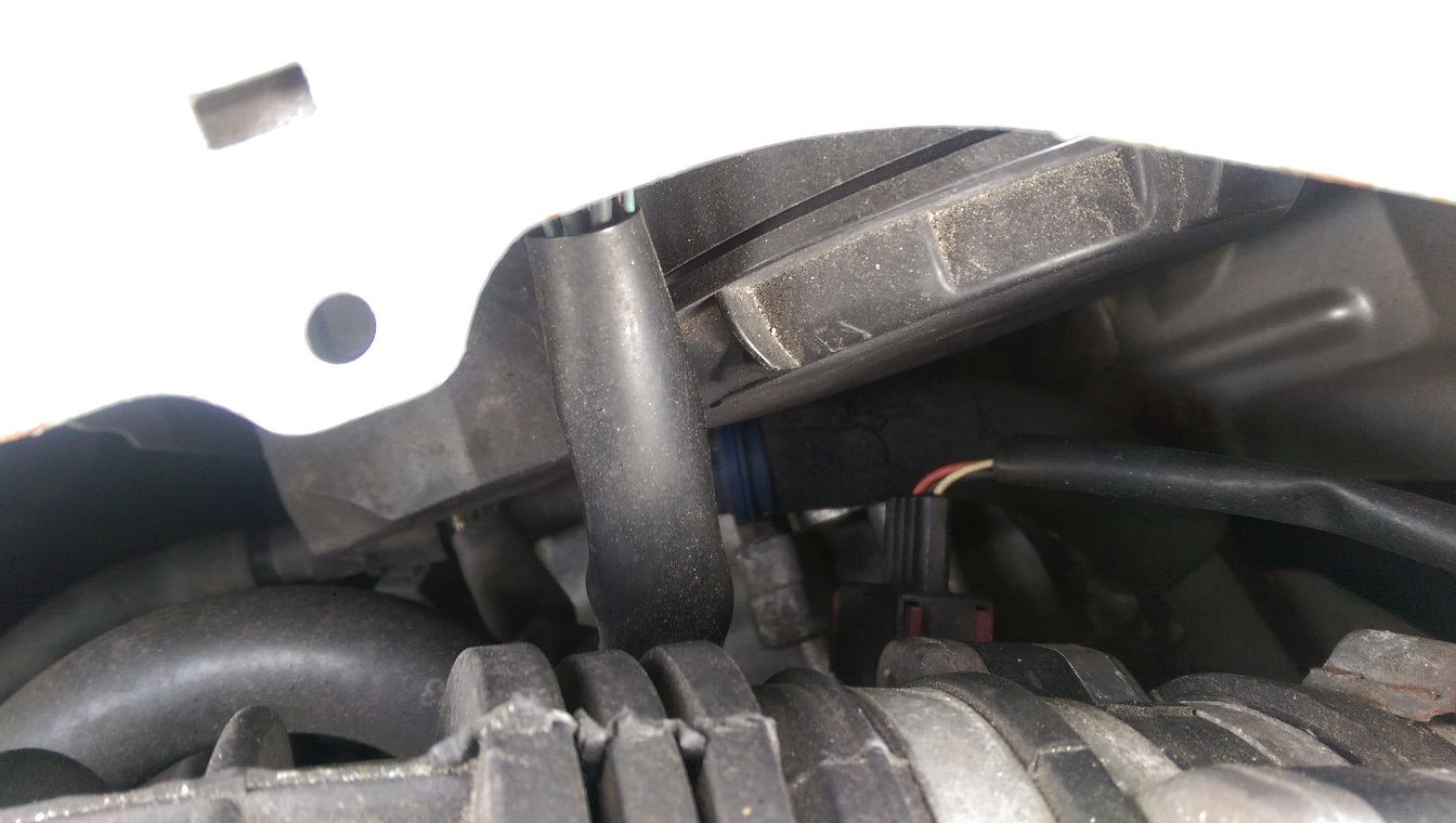

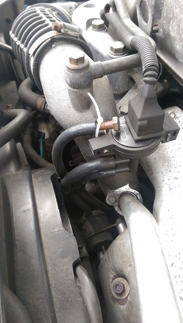

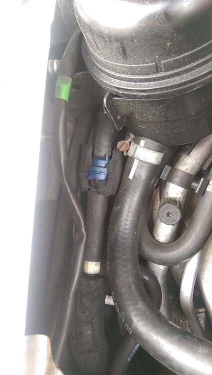

    Hallo Also, der Schraubentest hat den Ladedruck zurück gebracht, das bedeutet jetzt also, das Rückschlagventil ist defekt? Oder kann es noch was anderes sein? Keine Fehlermeldungen, Ladedruckschätzeisen zeigt mir jetzt wieder wie gehabt hälfte roter Bereich bei Volllast :-) Ich habe mal 3 Bilder gemacht, ist es tatsächlich das kleine blaue bei dem Servobehälter? es gibt noch ein weiteres in der nähe des Schloßträgers, siehe Bild. Verstehen tu ich das immer noch nicht aber da bin ich ja wohl nicht allein.
